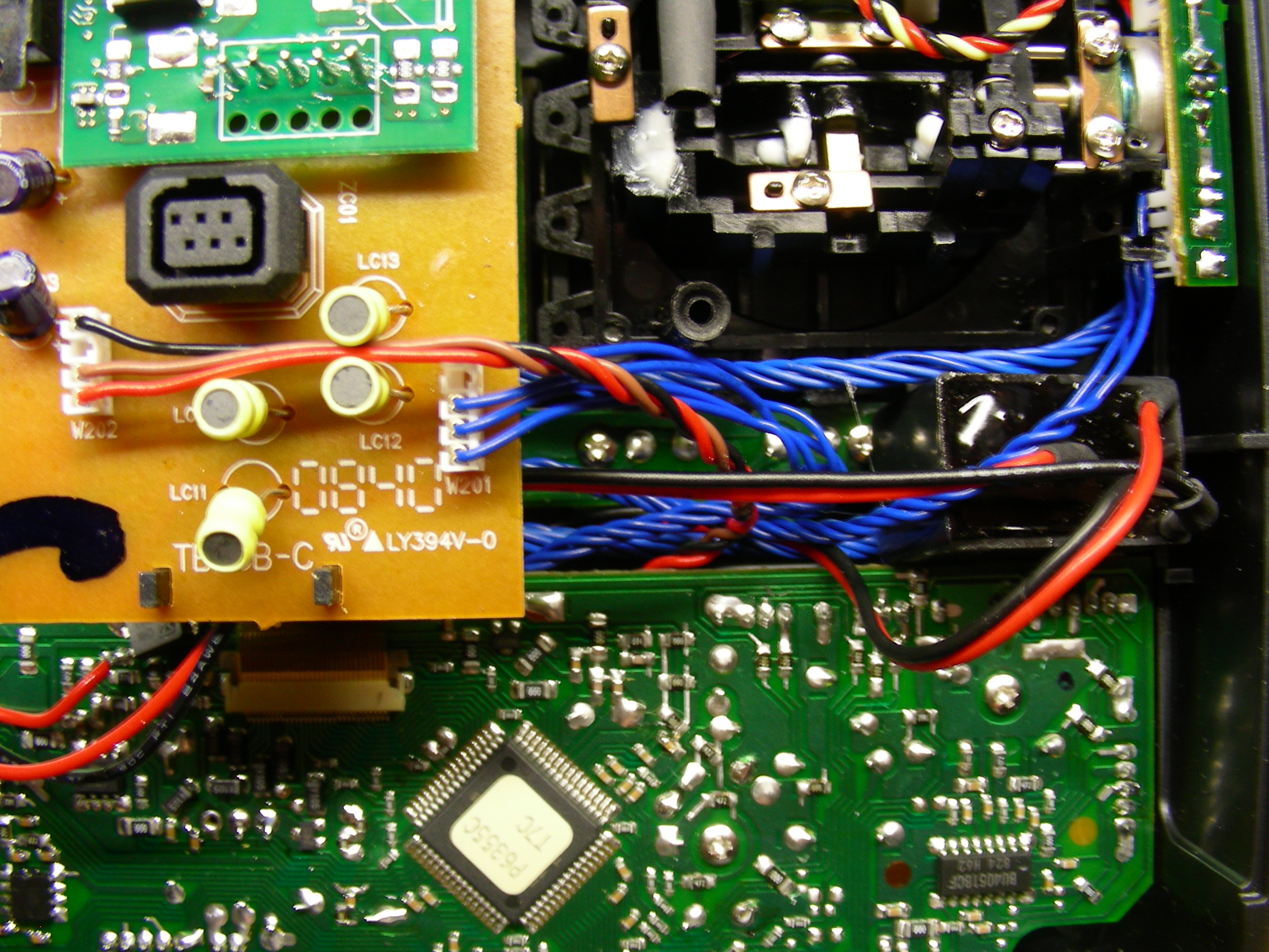

An der Leuchtfolie die Anschlüsse bis auf ca. 7mm kürzen, zwei Litzen anlöten, Schrumpfschlauch nicht vergessen.
Den Inverter habe ich in dieser Ansicht rechts unter der Knüppelmechanik untergebracht, in der FF7 geht es etwas eng zu.
Die Litzen zum Inverter verlegen, anlöten, Schrumpfschlauch...
Die Platine wieder befestigen (die weissen Druckknöpfe nicht vergessen :roll: )
Auf der Platine muss nun der Spannungsregler angelötet werden.
Und zwar befindet sich links vom Displayanschluss, am oberen Rand der Platine ein Lötpunkt, aus dem ein Bauteilbeinchen ragt. Da kommt der mittlere Anschluss (bei einem SMD-Teil die dicke Fahne) hin. Das linke Anschlussbeinchen kommt auf einen Lötpunkt, der sich leich tunterhalb links befindet (auf den Fotos unten ist das gut zu sehen)
Das rechte Beinchen geht zum "+"-Anschluss des Inverters.
Minus wird direkt am Batterieanschluss abgegriffen, und zum "-"-Anschluss des Inverters gezogen. Am Inverter die Anschlussbeinchen kürzen, alles anlöten (Schrumpfschlauch) und den Klotz einfach reinlegen. Ich hab den nicht fixiert, er klappert nicht.

Der Spannungsregler. rechts oben befindet sich der Lötpunkt des mittleren Fähnchens unter dem Regler
rechts oben der Inverter

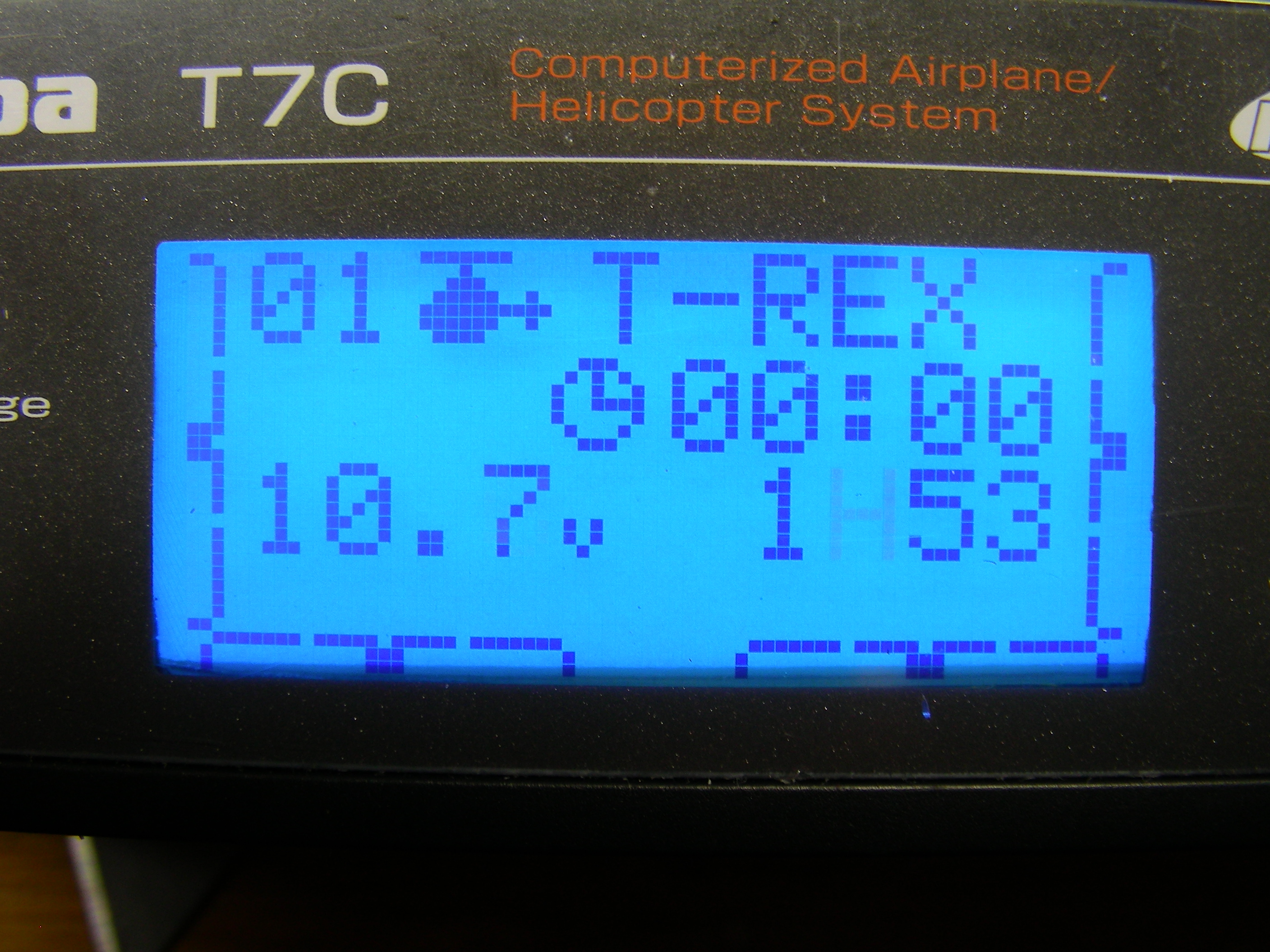

Nach dem Umbau, ausgeschaltet
und eingeschaltet
und eingeschaltet
