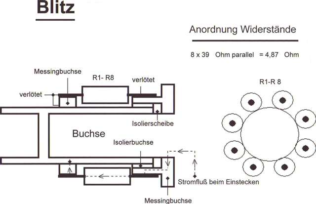

Verfasst: 27.03.2009 11:51:12
von starloewe
Doc Tom hat geschrieben:Naja Marius, dann muss ich aber jetzt an jeden Akku noch einen 2 mm Goldie anlöten. Da könnte man die MPX Lösung schon besser auf Goldies modifizieren.
Hallo Tom,
die bisherigen Lösungen haben mich nicht so recht gefallen. Entweder zu umständlich oder von der Baugröße zu groß.
Eine Variante gefiel mir. Dies war die Buchse mit Messinghülse. Dieses Teil habe ich verändert nachgebaut.
Verändert deshalb da mir der vorgeschlagene Widerstand von 4,7 OHM und 3 Watt zu groß für den kurzen Einschaltmoment erschien.
Ich verwende für meine Variante 8 Widerstände a 39 OHM = 4,87 OHM Gesamtwiderstand. Mit 0,6 Watt sind sie ausreichend und der Durchmesser der Buchse beträgt nur 10 mm. Siehe Abbildung.
Dass ich noch einen zusätzlichen Messingring verwendet habe liegt daran, dass die Gesamtbuchse symetrischer aussieht.
Die Widerstandsauslegung ist ausreichend für Lipo`s bis 6S und LifePo`s bis 6S. Im Einschaltmoment vom Bruchteil einer Sekunde fließen pro Widerstand 0,63A, also ein Gesamtstrom von 5,05A
Wenn Bedarf besteht könnte ich auch eine größere Anzahl bauen.
mfg
Manfred (Dein Schüler vom vergangenen Wochenende)
#120 Re: Warnhinweis bei YGE Reglern
Verfasst: 27.03.2009 12:16:43
von Doc Tom
Hallo Manfred,
sowas hat mir der Agrumi schon gebaut und Du bist schon damit geflogen :mrgreen:
Danke für das Angebot wir sehen uns am WE :-)
