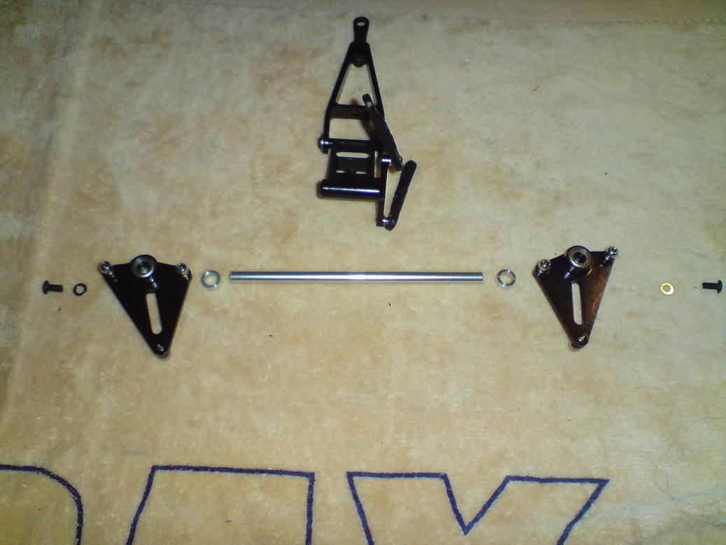

Ich hab ein kleines problem:
Beim aufbau der anlenkungsebene mit den teilen wie sie in der anleitung stehen hab ich ein axiales spiel von gut 2mm.
Ist doch nicht normal, oder???
#109 Re: T-Rex 700 E - Heli-Chris Chassis - Erfahrungsaustausch
Verfasst: 10.11.2009 11:37:09
von MrMaJo
Juhu,
da musst du mit Unterlegscheiben einfach auf beiden Seiten nachlagen, bis das Spiel weg ist.
Das Problem hatte ich z.B. auch bei meinem Nitro Rex.
Freu mich auch schon auf meinen 700er E. Habe mich nun auch für das HeliChris Chassis entschieden und warte nun nur noch auf Motor und Chassis :)
Dann kann das basteln wieder losgehen :D
Im Bausatz liegen entsprechende Ausgleichsscheiben dabei.

Mein umbaukit kam leider mit einem kleinen loch in der tüte. Muss wohl die post nicht grad zimperlich umgegangen sein, oder, was ich denke
die scharfen kanten des chassis gute arbeit geleistet haben. Keine u-scheiben dabei...
Ich guck mal in der krabbelkiste, danke für den tip!

Jense hat geschrieben:Mein umbaukit kam leider mit einem kleinen loch in der tüte. Muss wohl die post nicht grad zimperlich umgegangen sein, oder, was ich denke
Die Scheiben sind im Rex-Bausatz dabei, nicht im Umbaukit.
#115 Re: T-Rex 700 E - Heli-Chris Chassis - Erfahrungsaustausch
Verfasst: 10.11.2009 15:19:50
von Jense
Alles gefunden und missstand behoben :oops:
Danke!
#116 Re: T-Rex 700 E - Heli-Chris Chassis - Erfahrungsaustausch
Verfasst: 10.11.2009 19:11:07
von mike100s
Treffen? Ich bin dabei. :)
@Jense: Du kannst die Welle auch einfach abfeilen. Ist ja Alu. Geht wie Butter mit einer guten Feile.
