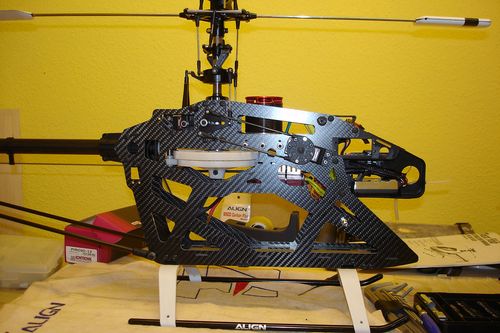

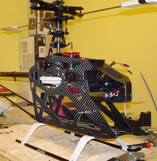

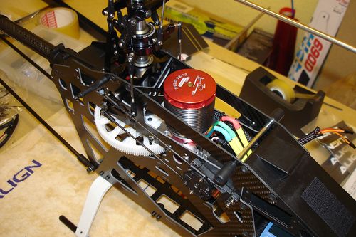

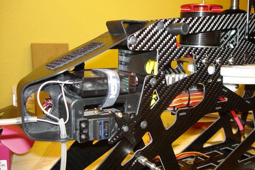

Mach doch mal nen paar Fotos rein.
mike100s hat geschrieben:- Akkuwechsel mit montierter Haube
Speziell davon.
mike100s
Beiträge: 573
Registriert: 25.02.2006 18:04:17
#3 Re: T-Rex 700 E - Heli-Chris Chassis - Erfahrungsaustausch
Beitrag von mike100s »
Hi tracer,
gerne mache ich das.
Auf dem ersten Bild sieht man wie der rechte Akku "eingeführt" wird. Vorne habe ich einen Anschlag bis wohin ich den Akku schiebe.
Klettband habe ich beim rechten Akku nur vorne. Hinten habe ich nur das Hakenband verwendet. Sonst bekommt man ihn nicht mehr raus!
Beim linken Akku habe ich vorne und und hinten Klettband dran. Dann noch jeweils einen Alignklettverschluss dran, festzurren - fertig.
Hier sieht man es flugfertig. Hält bomben fest. Auch wäre es möglich den Akku auf einer CFK Platte zu montieren und von hinten
einzuschieben. Wichtig nur das die CFK Platte vorne, etwa bis zur hälfte des vorderen (rechten) Akku, schmaler ist um leicht schräg
von hinten einzuschieben. Geht aber. Habe es testweise mit einer dünnen Sperrholzplatte getestet.
Bei Akkus die von den Maßen her größer sind könnte es aber schwieriger werden.
Gruß mike100s

Ich würde beide auf eine längliche Platte schnallen, beide auf der Platte in den Heli schieben..fertig. Zu Hause beim laden dann wieder von der Platte abnehmen, wenn erforderlich.

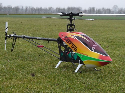

und noch ein paar
Gruß mike100s
T-Rex 700 E
Was man mit Paddel nicht fliegen kann das kann man ohne auch nicht
helijonas
Beiträge: 3848
#6 Re: T-Rex 700 E - Heli-Chris Chassis - Erfahrungsaustausch
Beitrag von helijonas »
schöne bilder...hast du das letzte auch mal in groß, ist schön geworden :) !!

Sieht ja richtig gut aus. Danke für die Bilder, jetzt weis ich wenigstens wie ich die Antennen des 2,4 ghz Empfängers verlege in meinem Rex 700 wenn ich auf Fasst wechsle.
Ja die Radix sind auf Pitch nicht so giftig. Das macht mir aber nix.
Gr.Udo
P.S. Was haste denn da für ne hässliche Haube? :D Druck und wech.

die haube ist doch geil :mrgreen:
