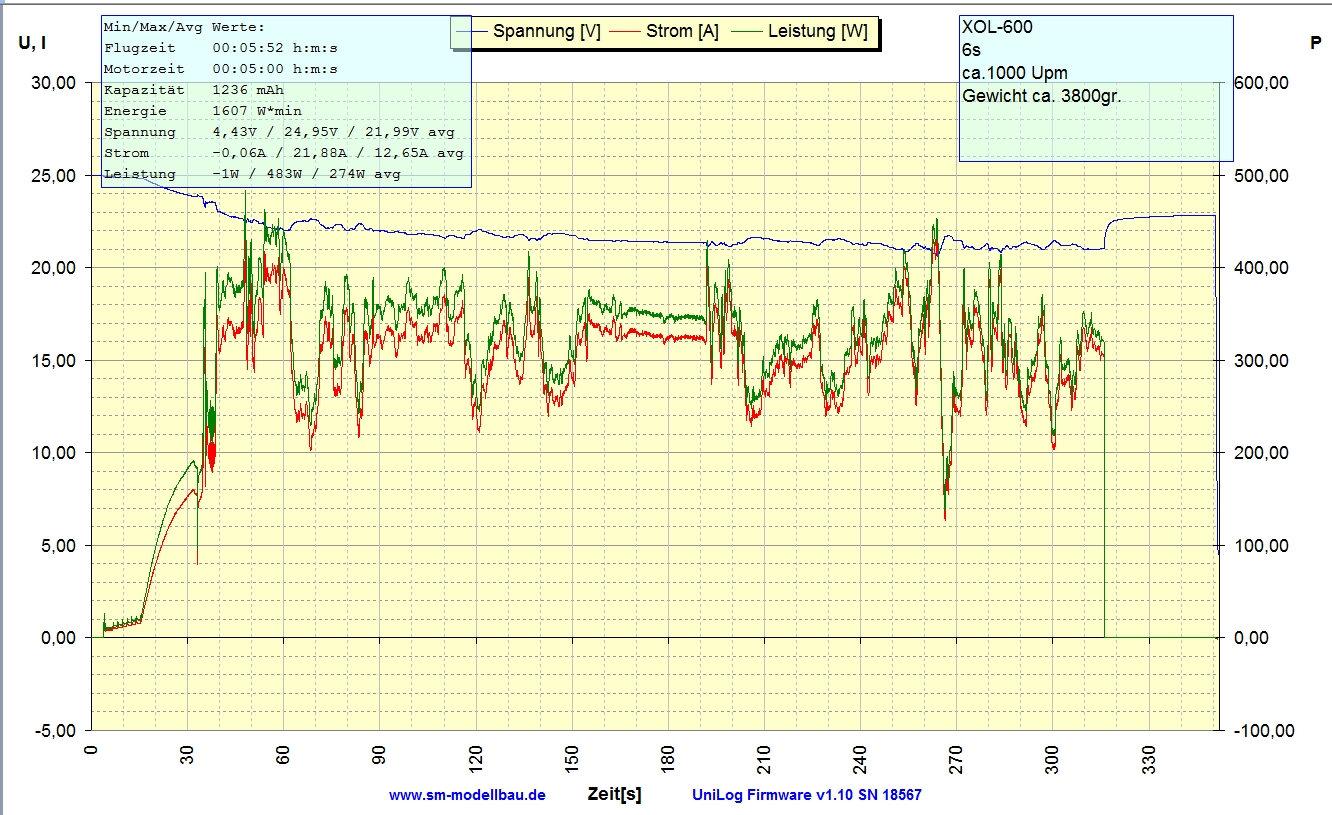

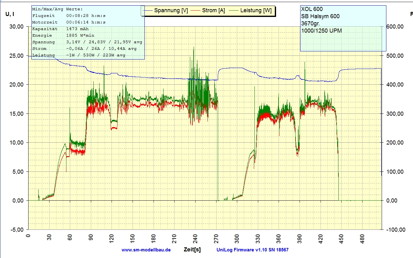

heute mal Testflüge mit Halbsymmetrischen Spinblades 600
6s Schweben im Hof RHF Videothek
Direktlink zur RHF-Videothek Das Log dazu:
Gleich kommen noch Logs vom Fliegen im Park und das zugehörige Video. :D

Und zum Prototyp der hat schon einiges an Flugzeit (auf anderem Gelände runter), das Chassis wird für die Serie auch nicht mehr verändert.
Und wenn man sich das 1. Diagramm ansiehst, dann stellt man fest, das es 450er gibt, die mehr Energie durchsetzen.
OK bei den 2 anderen vielleicht nicht. :roll:
