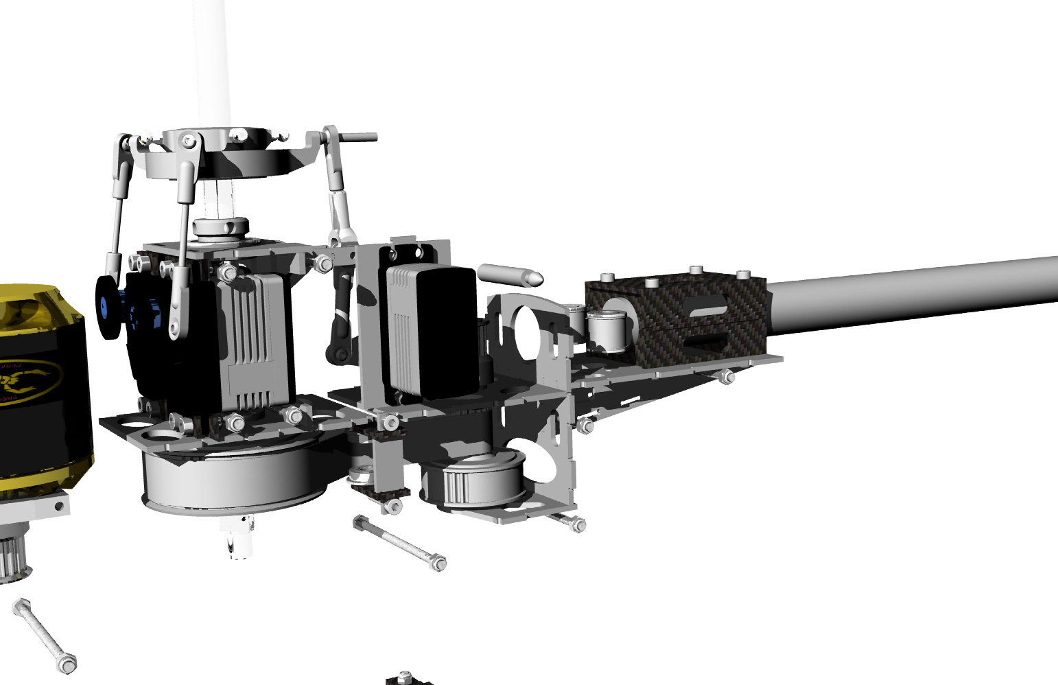

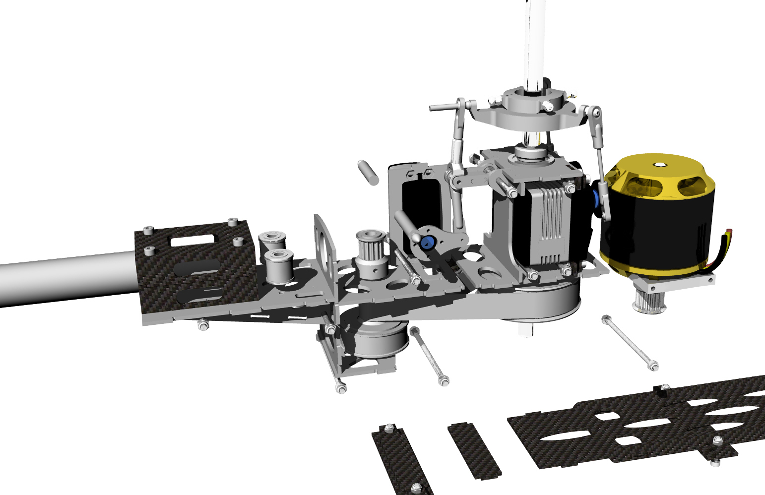

Beitrag von yogi149 »

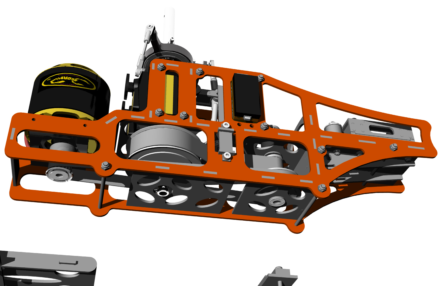

in Erwartung eines neuen 600er Rumpfes
hab ich schon mal angefangen ein leises Chassis dafür zu entwickeln.
8-12s
4025- 5035
anpassbare Heckuntersetzung für Scale Drehzahlen oder doch als 2 Blatttrainer.

Wofür ist das zusätzliche Gelenk in der Nick-Anlenkung da?

#3 Re: 600er Scalechassis
Hi Carsten
damit ist die mache ich die Taumelscheibenführung mal etwas anders. :)

#4 Re: 600er Scalechassis
Beitrag von asassin »
sieht gut aus - wann wird das lieferbar sein :oops:
EagleClaw hat geschrieben:Wofür ist das zusätzliche Gelenk in der Nick-Anlenkung da?
damit entfällt die Taumelscheibenführung

asassin hat geschrieben:wann wird das lieferbar sein
die Riemenräder und Riemen für 2 Prototypen sind bestellt. (ca. 1-2 Wochen)
Chassis Konstruktion wird wohl Ende der Woche fertig sein. 8)
Als Trainer bekommt das Chassis auch einen Akku-Stauraum-Unterbau, wie unser EVO².

#6 Re: 600er Scalechassis
Beitrag von EagleClaw »
yogi149 hat geschrieben:damit ist die mache ich die Taumelscheibenführung mal etwas anders.
Ok aber was für Vorteile siehst du jetzt in dieser Variante?

#7 Re: 600er Scalechassis
Beitrag von Icebear »
Dann steht aus dem Rumpf nicht so eine hässliche Taumelscheibenführung heraus!

Icebear hat geschrieben:Dann steht aus dem Rumpf nicht so eine hässliche Taumelscheibenführung heraus!
Ok war jetzt der einzige den ich erkennen konnte. Wollt ja nur fragen :oops:

yogi149
#10 Re: 600er Scalechassis
genau, der ist es. :D
Dann könnte man ja theoretisch auch den hässligen Schniepel an der TS weg lassen :wink:

#12 Re: 600er Scalechassis
ja klar, der ist nur noch in dem Rhino3D TS-Block drin :roll:
Die aktuelle ESP TS hat den ja sowieso nicht.

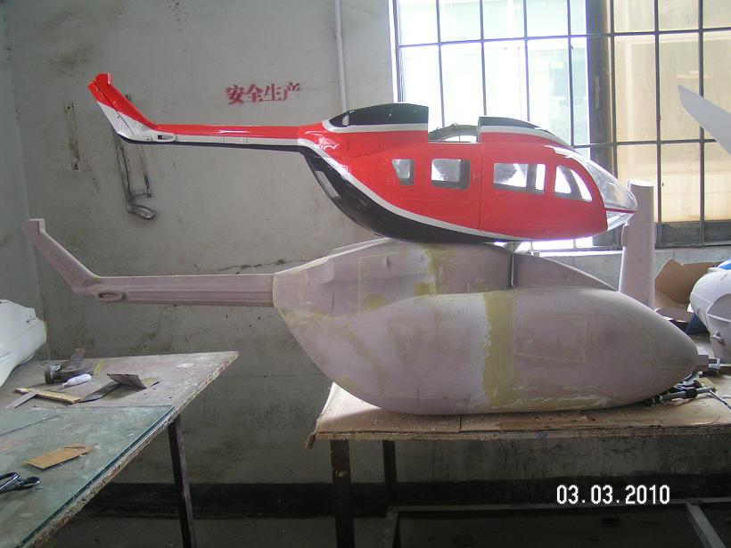

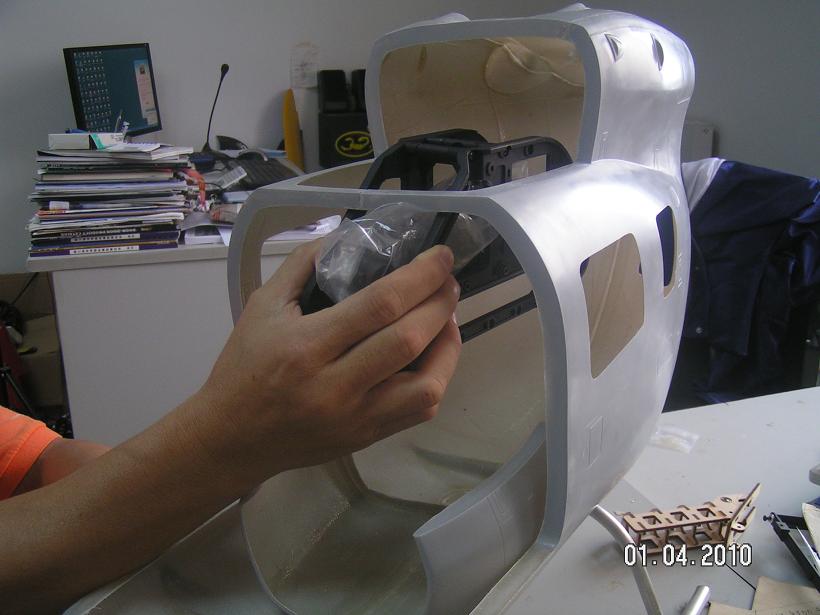

#13 Re: 600er Scalechassis
Beitrag von dmkoe »
Holla !
Sieht ja richtig gut aus !
Hachjaaa.... da noch einen EC-145-Rumpf drumherum.... das wär´s dann schon!
Doch irgendwie komme ich bei dem neuen 600er Rumpf mit dem vielleicht zu kurzem Heckrohr nicht hin. Hoffentlich täuscht da nur die Perspektive.
Hier : http://www.rcgroups.com/forums/attachme ... id=3225535 wirkt das Heckrohr auch ein wenig zu kurz
MfG
Jochen

yogi149
#14 Re: 600er Scalechassis
Hi Jochen
die EC-145 von Kin sieht aber eigentlich ziemlich richtig aus.
EC-145 3-Seitenansicht

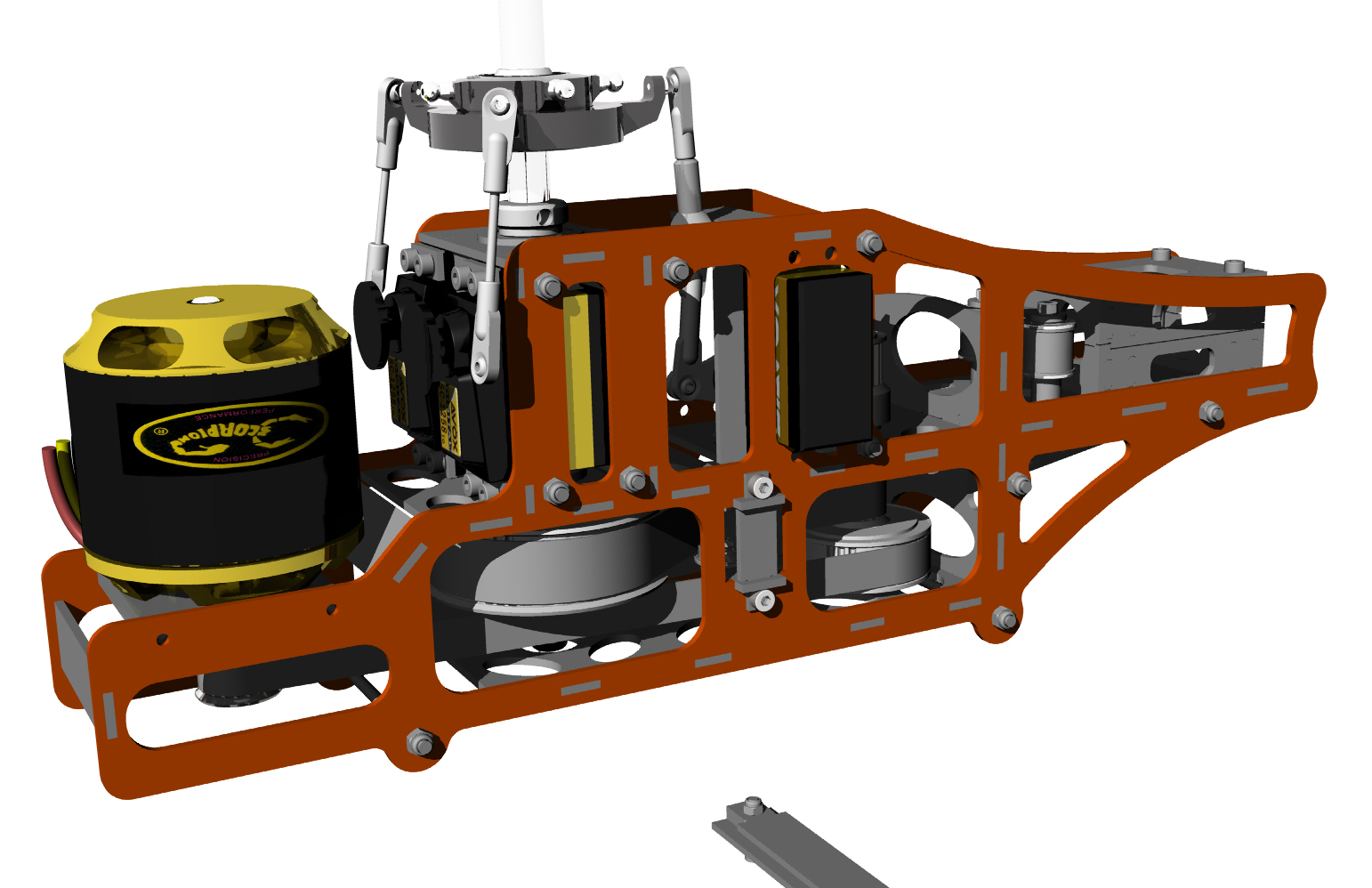

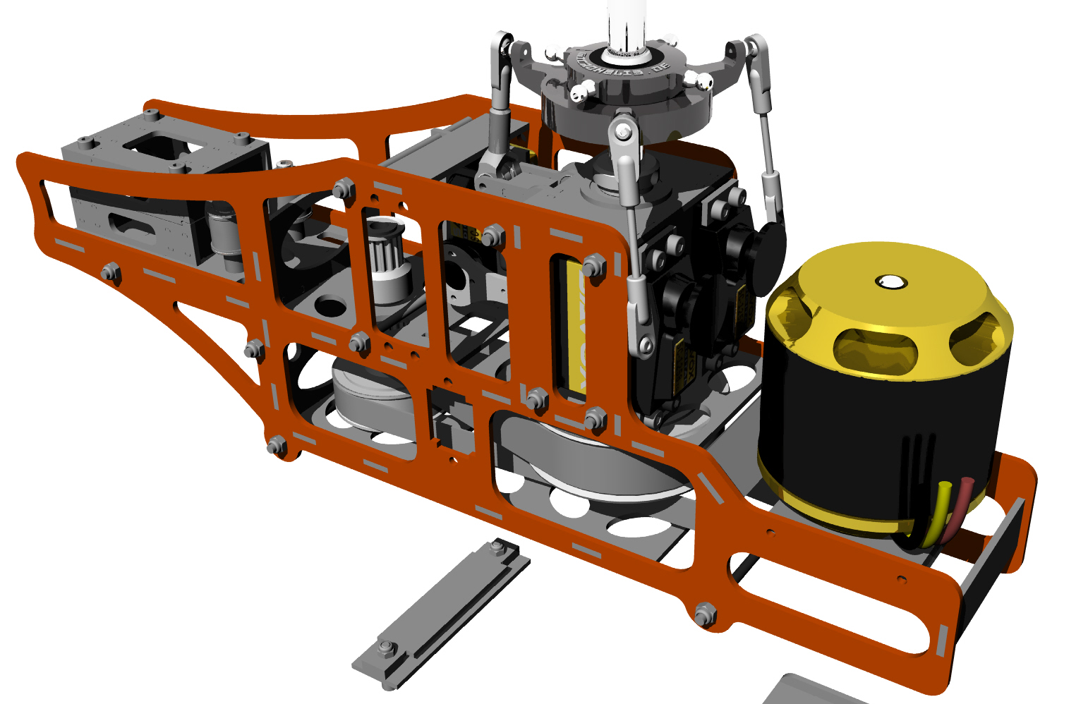

yogi149
#15 Re: 600er Scalechassis
aktueller Stand:
XOL600.pdf
(6.6 MiB) 549-mal heruntergeladen
(der Riemenspanner ist noch nicht ganz richtig :roll: )
