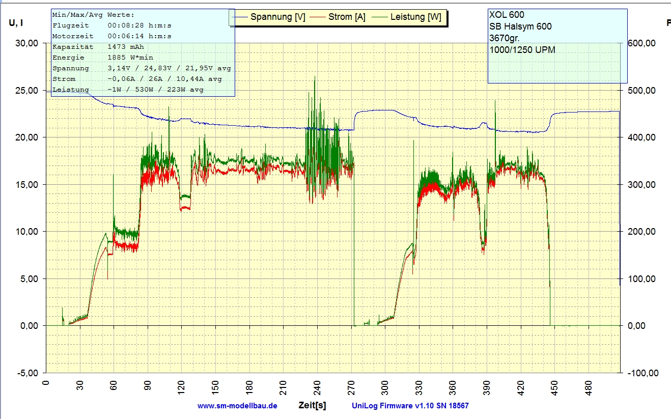

Hi Witalij
hat gestern mal den XOL-600 mit Beast und RJX-Kopf eingeflogen.
Leider hatten sie keine Videokamera dabei, sonst könnte man ein Video mit 1000 Upm zeigen.
- log-2010-07-24.jpg (750.59 KiB) 1810 mal betrachtet
Zum Fliegen und dem Fluggeräusch muss Witalij selber was sagen, er hat auf jeden Fall beim Erzählen davon das Grinsen nicht aus dem Gesicht bekommen.

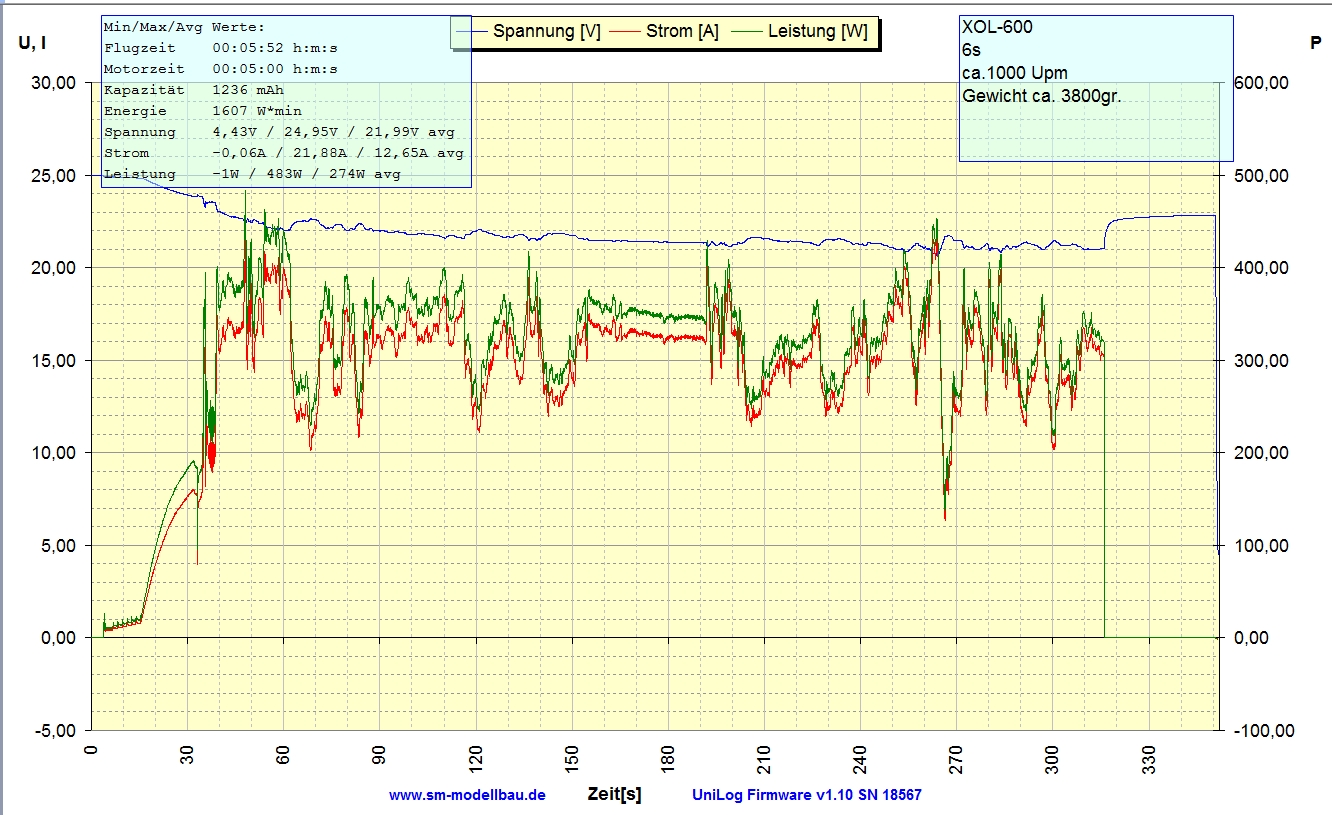

heute mal Testflüge mit Halbsymmetrischen Spinblades 600
6s Schweben im Hof
Direktlink zur RHF-Videothek
Das Log dazu:
- log-2010-07-28-6s.jpg (783.49 KiB) 1782 mal betrachtet
Gleich kommen noch Logs vom Fliegen im Park und das zugehörige Video.

Und zum Prototyp der hat schon einiges an Flugzeit (auf anderem Gelände runter), das Chassis wird für die Serie auch nicht mehr verändert.
Und wenn man sich das 1. Diagramm ansiehst, dann stellt man fest, das es 450er gibt, die mehr Energie durchsetzen.
OK bei den 2 anderen vielleicht nicht.
