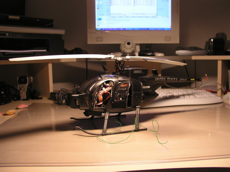

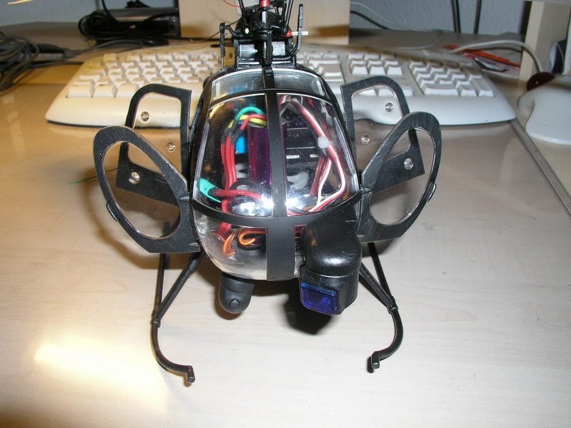

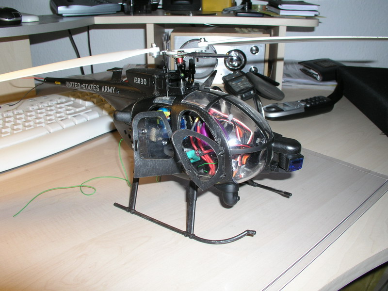

Gut dann hau ich noch einen rauf .
Miniplex hat sich auch so einen Rumpf gegönnt , die R22 war leider in die ewigen Jagdgründe ... naja wenn der Plextör mal Nasenschweben probieren will .. lassen wir das , " Papa übe doch noch ein wenig am Reflex ... ja Sohn besser is " ..... :D er hat mich bei weiten fliegerisch übertroffen , aber wenn ich ihm die Kabel durchschneide is aus :D
Dank vorneweg an Azoa und Panem die mich erst zu diesen Projekt inspiriert haben . Ebenson Moduni.de ... sehr toller Laden gestern bestellt 2 Tage später war der Rumpf da .... gruss noch an sushi .... der Parallel an dem Rumpf gebaut hat .
Ich habe mir das leichter vorgestellt. Der Rump ist vielleicht ein Tick zu klein , meine M 24 Blätter würden glatt den DD treffen , das Heck wird morgen nochmals umgebaut , dann probegeflogen , ja ja nicht von mir :D
Ist schon ganz schön fummelig alles einzubauen. Im Gegensatz zu Panzoas kleinem Vogel muss mein Pilot auf den Kufen verweilen , kein Platz mehr .
Umbau :
Denke wenn man etwas Gas gibt kommt man mit ca. 20 - 25 Stunden hin .
Gewicht ist zur Zeit mit DD Heck und Akku und Leitwerk 520 Gramm , wobei man Leitwerk noch gut 10 Gramm sparen könnte .
Langestellt ist auch Orginal .. da würde auch noch was gehen .
detaillierter Baubericht kommt noch !
Gruss Ingo

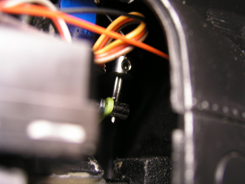

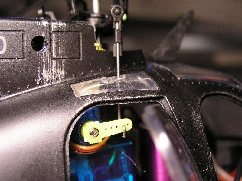

Servo und Stellring.JPG (83.68 KiB) 1452 mal betrachtet
