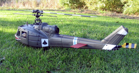

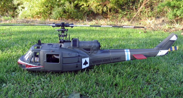

Beitrag von helihopper »
schau mal in den Fotocontest von diesem Monat. PANEM und AZOA haben die Hughes ebenfalls aus nem Plastikbausatz flugfertig gemacht.

Beitrag von panem »
helihopper hat geschrieben:PANEM und AZOA haben die Hughes ebenfalls aus nem Plastikbausatz flugfertig gemacht.
Und das nächste Modell liegt schon auf dem OP-Tisch bereit. :-) :mrgreen:
@Koblenzer: Danke für den Link, da mußte ich unsere kleine doch gleich mal vorstellen. ;-)

#4 Re: Heli-Mechanik in ein Spielzeug quetschen
Beitrag von azoa »
Koblenzer hat geschrieben:
also irgendiwe gefällt mir das schon sehr gut :) besonders die Hughes (Bilder auf der 2. Seite)
Das ganze funktioniert recht gut und kann einiges wegstecken, wie man im anhängenden Video sehen kann :D
schöne Grüße Azoa

Koblenzer hat geschrieben: ich suche sowas. aber halt für 50cm größe
Wenn Du noch ein" Little Bird" ergattern solltest, wartet allerdings noch einiges an Arbeit auf Dich. Der Rumpf ist größtenteils Ausgefräst und Gewichtsoptimiert :D.
Ansonsten wurde schon mehrmals erfolgreich eine Revell 1/24 Huey umgebaut. Dort passt die Pic Mechanik gerade eben so rein, ohne das der Turm zu stark beschnitten werden muß.
