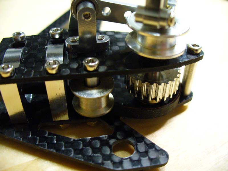

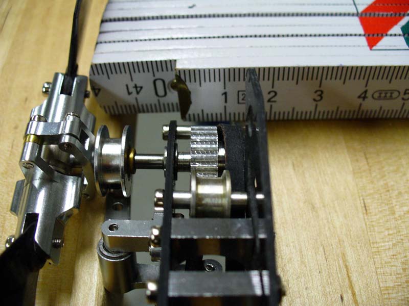

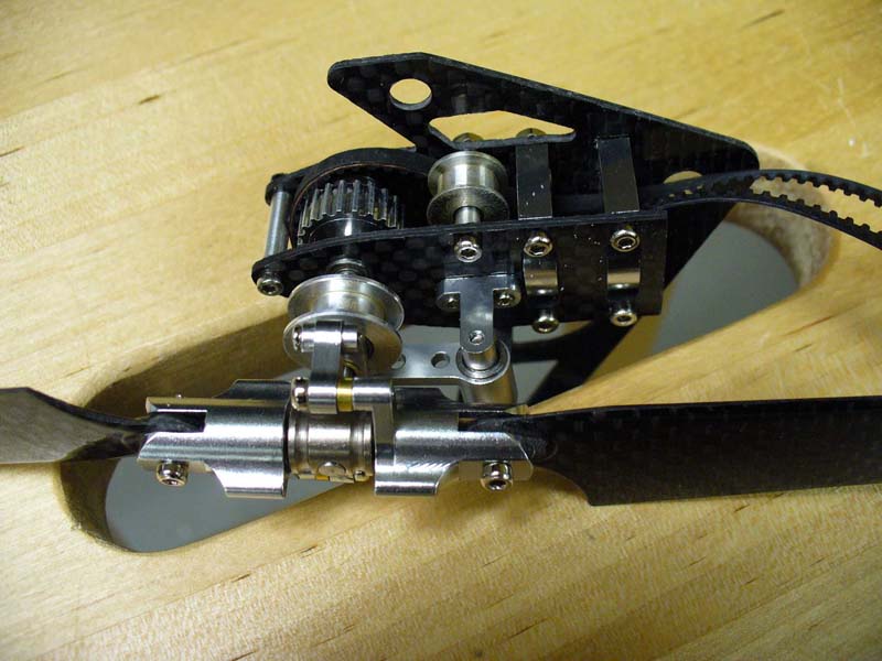

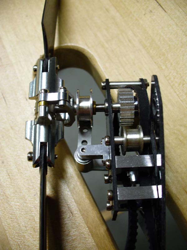

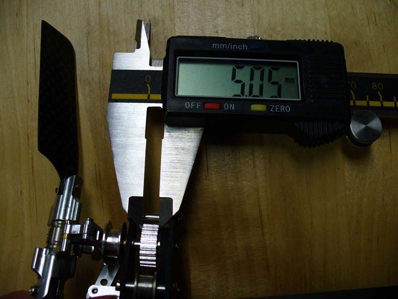

Helisto
Beiträge: 347
Registriert: 25.04.2006 20:45:23
#118 Re: Kann man das machen: einen leisen V8?
Beitrag von Helisto »
Hi Jürgen,
da wirst Du wohl Recht haben.
Habe nun ein paar Fotos gemacht. Wenn alles stimmt, dann ist es 5mm in der Breite
und besitzt 22 Zähne, wenn ich mich nicht verzählt habe.
Hebel benötige ich nicht - hatte mein Bruder mir schon gemacht.
Muss ich nur noch wiederfinden :oops: .
Gruß Jens
Jayhawk mit T-Rex 600 GF, T-Rex 600 CF FBL, Spirit Li, BO-105-microhelis,
HBK II, T-Rex 250, Vitesse V2, MPX Gemini, Sebart 50e, FW190, stets T14SG
Helisto
Beiträge: 347
#119 Re: Kann man das machen: einen leisen V8?
yogi149 hat geschrieben:
Helisto hat geschrieben:Gibt es dort mehrere Heckräder?
nein, aber das wird nachher für den 4-Blatt nicht passen. :roll:
Und ich müsste die Breite für das Heckgehäuse wissen.
Hi Jürgen,
sorry, wenn man nicht genau liest!
Du hast das Heckgehäuse angesprochen:
Breite innen: 12mm
Breite außen: 14,4mm (bei 2x 1,2mm CFK dann auch kein Wunder :) )
Bitte sagen, wenn Du noch Infos benötigst.
Gruß Jens
