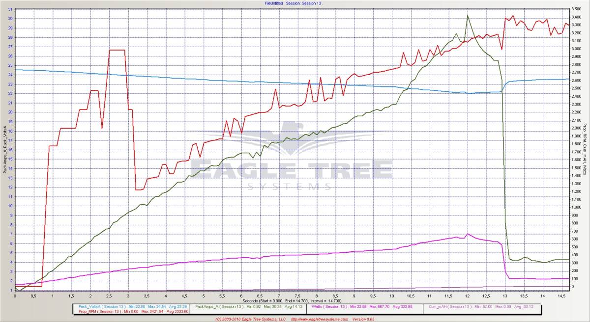

torro
Beiträge: 7256
Wohnort: MFC Mahlberg
#117 Re: Heißer Motor für den Protos
Beitrag von torro »
:cry: :cry: :cry: :evil:
ohne blätter (so sieht auch der Serienmotor im log aus)
5+5YY ohne blätter.jpg (146.88 KiB) 1664 mal betrachtet
mit blättern
mit blättern
5+5YY mit blättern.jpg (125.98 KiB) 1665 mal betrachtet
Gruß, Flo
seitwaerts
Beiträge: 4048
Wohnort: Südpfalz
#118 Re: Heißer Motor für den Protos
Beitrag von seitwaerts »
torro hat geschrieben:mit blättern
:scratch: :|
was mag der Regler nich an dem Motor?
Grysze, Volker

trailblazer
Beiträge: 5134
Wohnort: Hamburg - St. Pauli
#119 Re: Heißer Motor für den Protos
Beitrag von trailblazer »
Generatortest schon gemacht? Also gleich hohe Wechselspannung an allen Phasen bei konstanter Drehzahl? Ansonsten tip ich auf ein Timingproblem..oder aber der Regler mag den Motor wirklich nicht
Gruss Andre

torro
Beiträge: 7256
#120 Re: Heißer Motor für den Protos
Beitrag von torro »
trailblazer hat geschrieben:Generatortest
bestanden
Gruß, Flo
