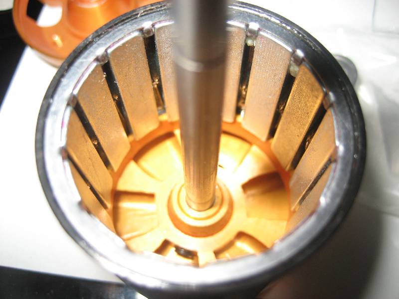

moin,
bin in den ersten Zügen für mein Winterprojekt.
Nach n paar Vorschlägen und Tips auf rc-network.de hab ich gestern das HK3026 12N14P Kit bestellt.
der 3026-880kv ist ein 12N10P, die Gurus dort haben mir aber zum 14P geraten, da er bei gleichem U/V Verhätnis mehr bums bringt.
Ich bete jetzt schon, daß die Magnete fertig in der Glocke verklebt sind, sonst gibt´s das noch n riesen aufwand...

Die Kit's kommen normalerweise mit fertig eingeklebten und gewuchteten Glocken. War zumindest bei meinem 4225 so und soll laut damaliger Auskunft auch bei den anderen so sein :D

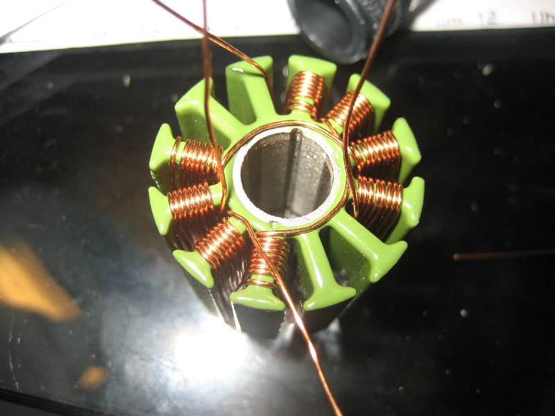

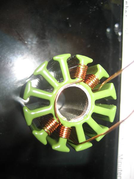

Beitrag von torro »
war grade fleißig am wickeln
TADAA:
OKOK, sieht noch nicht sooo super aus wie beim "Meister", aber ich find´s ok.
Das ist jetzt erstmal ne Testwickung mit 0,5er Draht (DANKE AN Chris92!!!)
Ich kratz nachher noch den Lack von den Drahtenden und guck mal, ob ich sauber gearbeitet hab.
Stator und Träger mach ich morgen, die müßen noch angepasst werden.
Gruß, Flo

der stator aus dem bausatz ist komplett isoliert, die magnete sind eingeklebt und die glocke fertig gewuchtet (war meine größte sorge...)

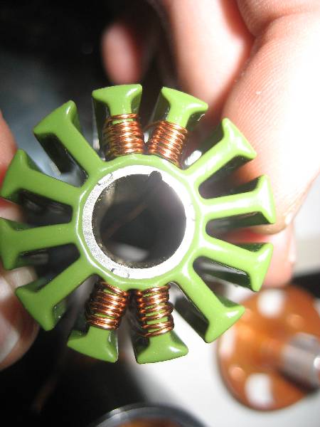

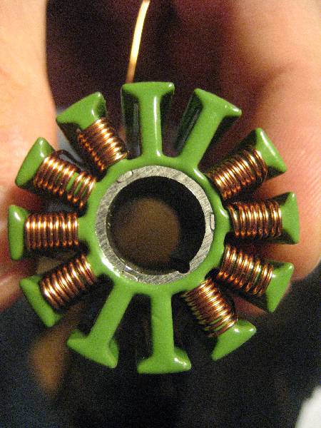

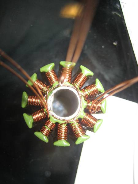

soho,
5600upm bei 11,4V und 1,92A Stromaufnahme.
8 Windungen D
Ich werd jetzt 5 Windungen probieren.
Gruß, Flo
torro
Beiträge: 7256
Wohnort: MFC Mahlberg
#15 Re: Heißer Motor für den Protos
Beitrag von torro »
der motorenmeister hat mir grade verraten, daß 5x1,32 passen würde *meinearmenfingerstreichel*
Gruß, Flo
