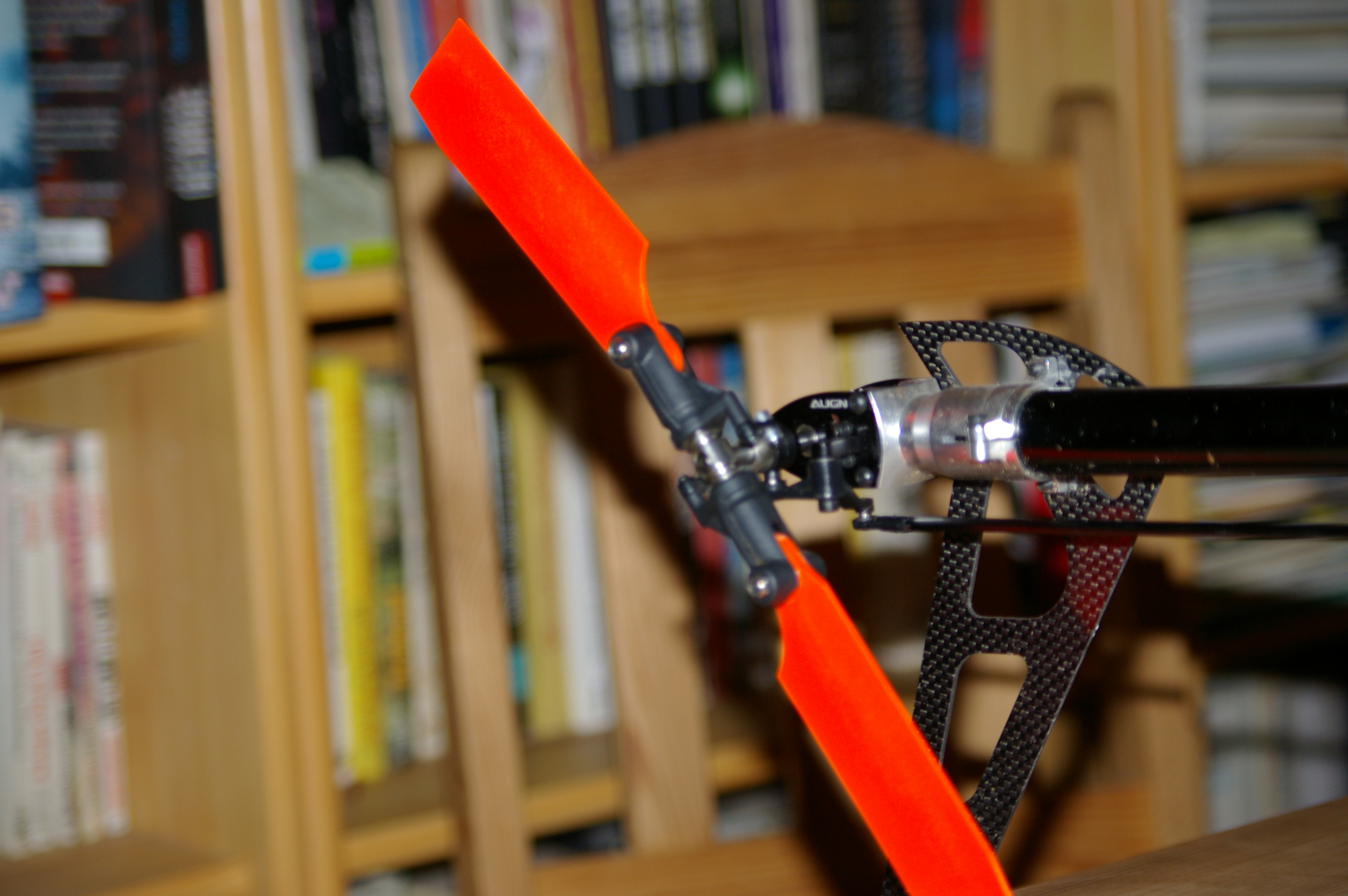

Achja, und stylische Heckblätter hab ich jetzt auch drauf
. Passend zur Haube, da mach ich dann auch noch Bilder davon.
http://www.litronics2000.de/shop/KBDD-H ... _8476.html
Allerdings gehts nicht nur ums aussehen sondern auch darum bei niedrigeren Drehzahlen besser fliegen zu können, was bei breiteren und 102mm langen Blättern gut funktionieren dürfte

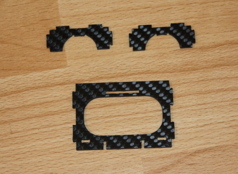

So, habe von Yogi eine überarbeitet Heckaufnahme bekommen.
Hier schonmal erste Bilder, jetzt ist die Aufnahme für das Heckrohr nämlich geschlitzt statt vorher einfach rund. Eine sehr schöne Verbesserung wie ich finde. Und nochmal einen schönen Dank an Yogi

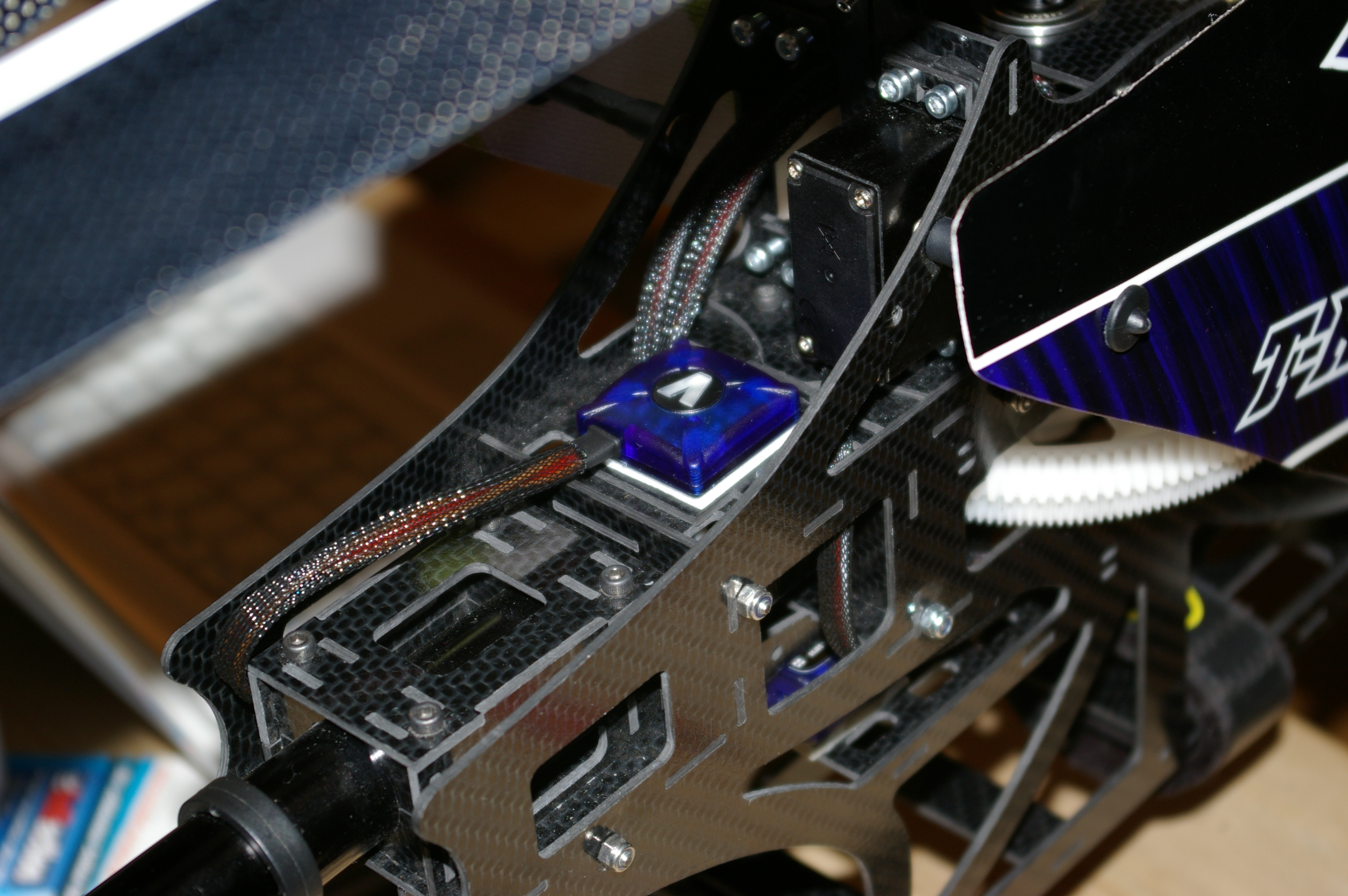

Also jetzt ein paar Bilder von der Vstabi Einbauposition und meinen orangen Heckblättern. Das Vstabi ist da noch nicht fest gemacht. Sondern nur zur "Anprobe" drin
. Der Empfänger kommt von unten an die Platte so reicht genau ein kurzes Patchkabel vom Vstabi für den SBus Anschluss.
Die Kabel werden noch so verlegt, dass man sie quasi nicht mehr sieht

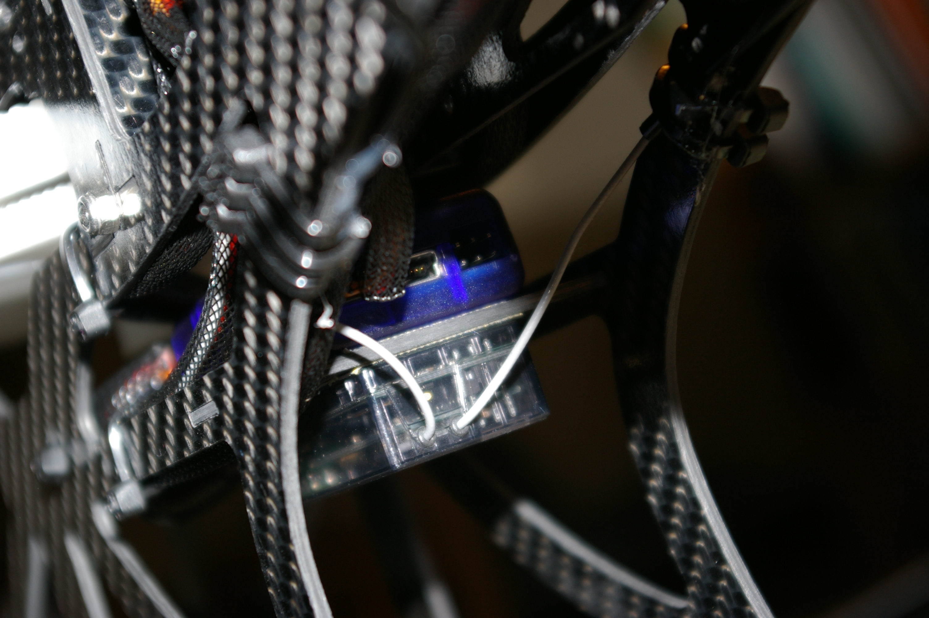

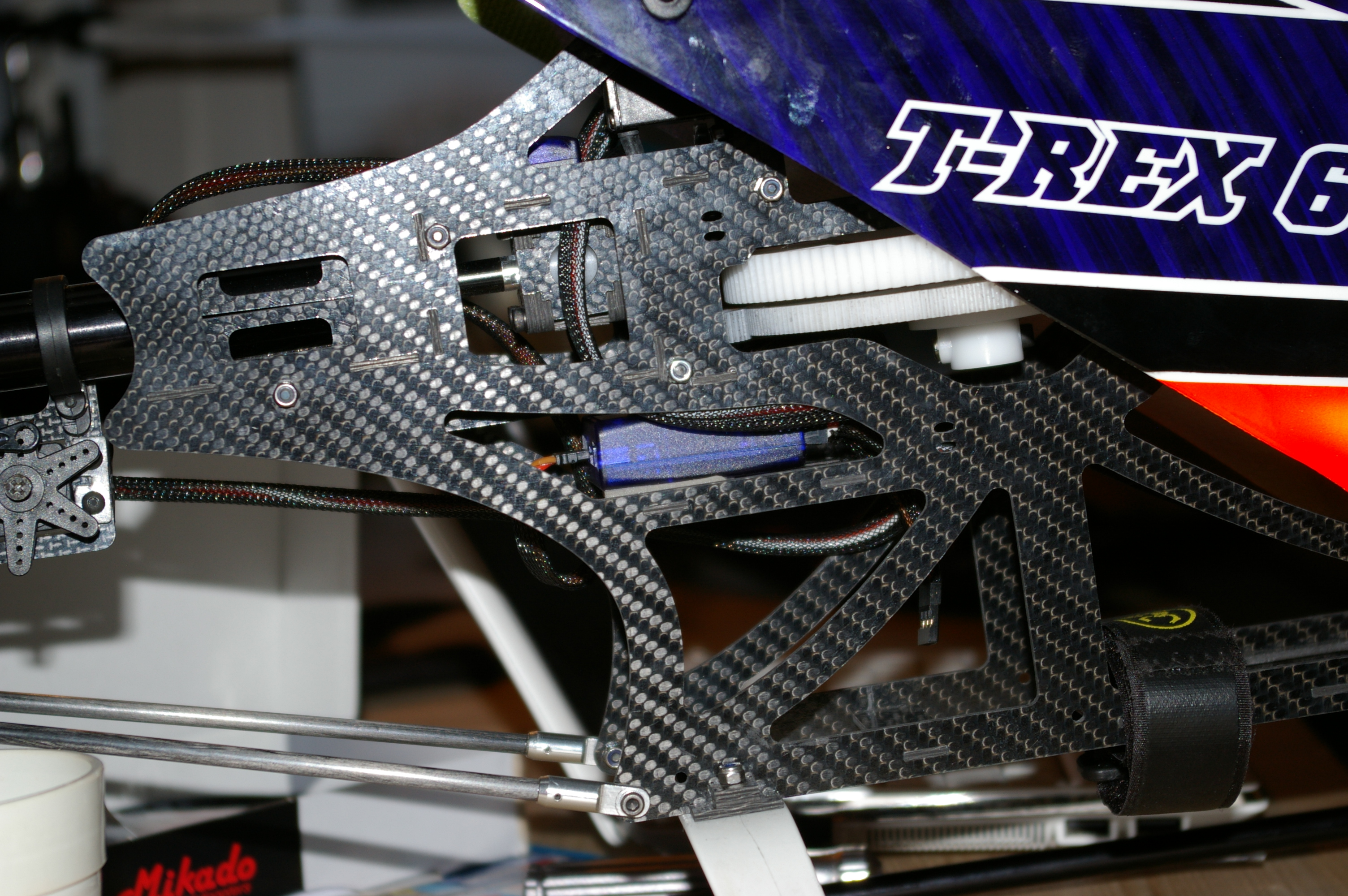

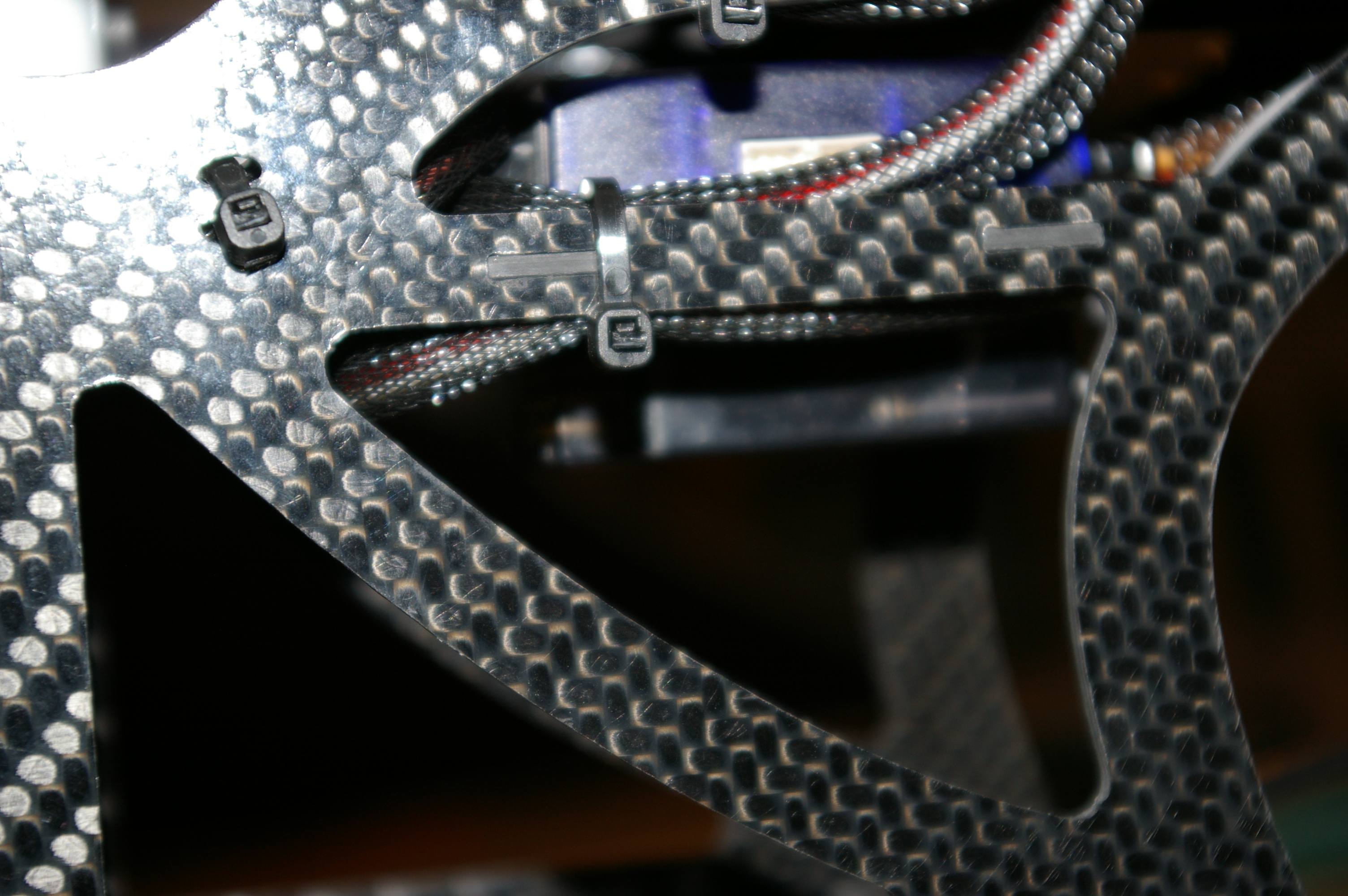

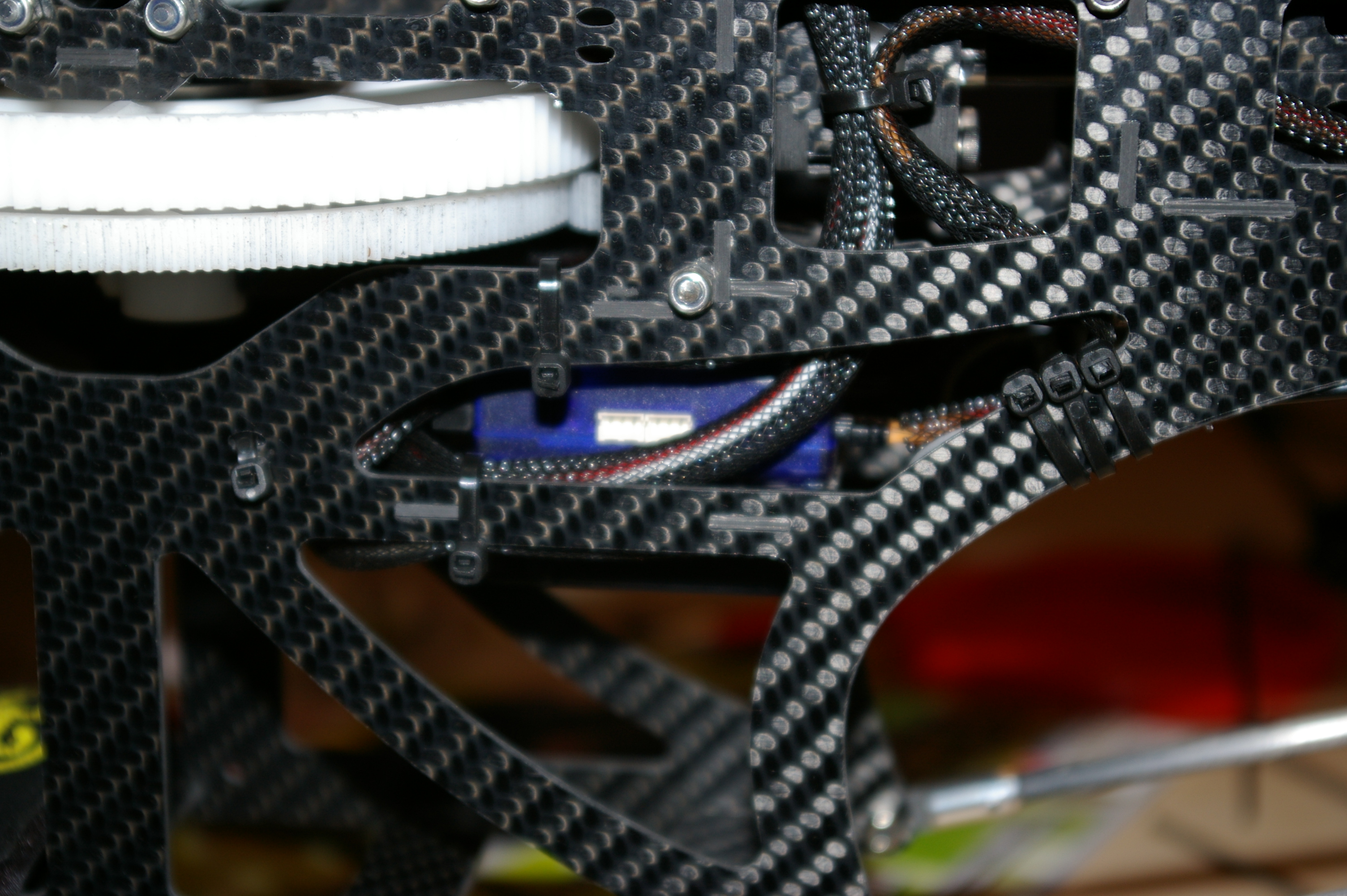

Ein kleines Update, habe jetzt die Verkabelung soweit fertig
. Es fehlt nur noch der Regler, aber der müsste nun auch bald kommen.
Leider hat das mit der neuen Heckaufnahme nicht ganz hingehauen, da dazu dass Heckrohr um 90° gedreht werden müsste. Und dann meine Algin Schriftzüge sowie Litronics2000 Holos unten und oben wären, was ich unschön finde. Aber das neue Zwischenstücl ist deutlich besser, da man besser an die Schrauben der Heckbox kommt.
Dann hier noch die Bilder:

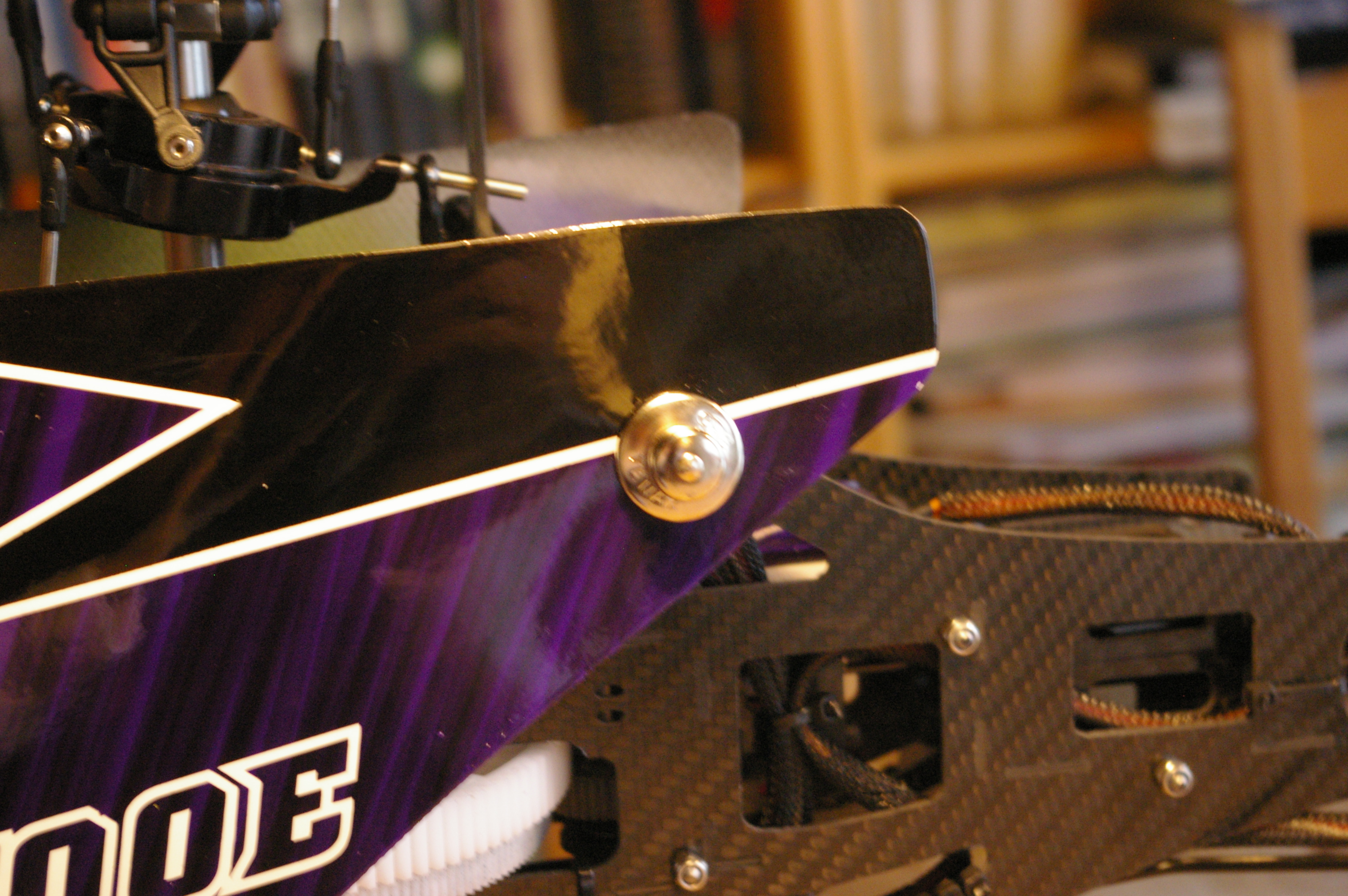

Heute kamen noch die Tenaxverschlüsse für die Haube
. Jetzt reisst die Haube bestimmt nicht mehr so schnell aus beim Drauf machen
. Und es sieht gar nicht mal so schlecht aus mit den silbernen Haltern. Morgen gibt es Bilder davon. Die Halter halten perfekt auf den original T-Rex Haltern. Musst nur die Haube etwas ausfeilen damit die Verschlüsse rein gehen
#120 Re: T-Rex 600 10S Umbau :)

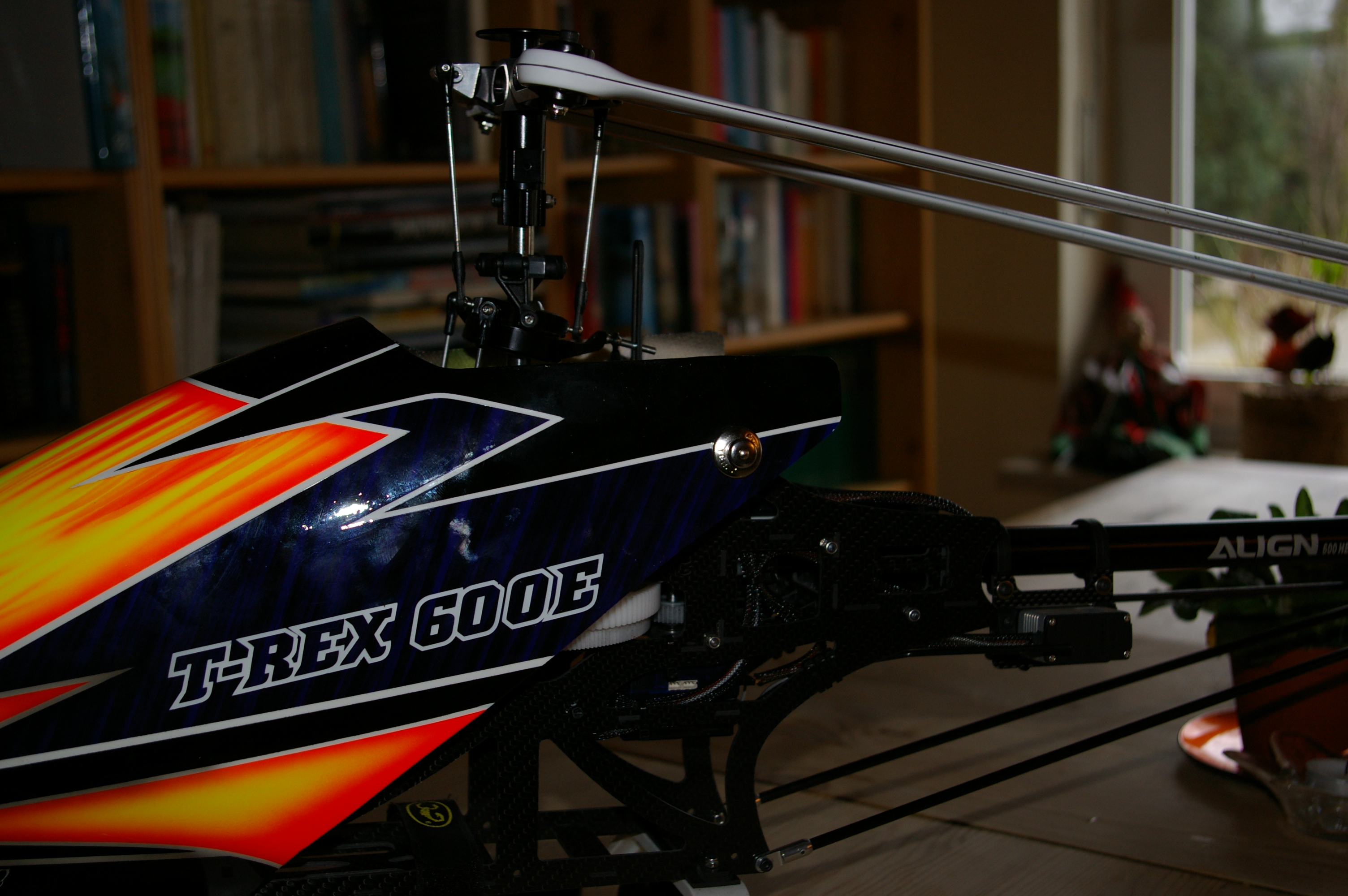

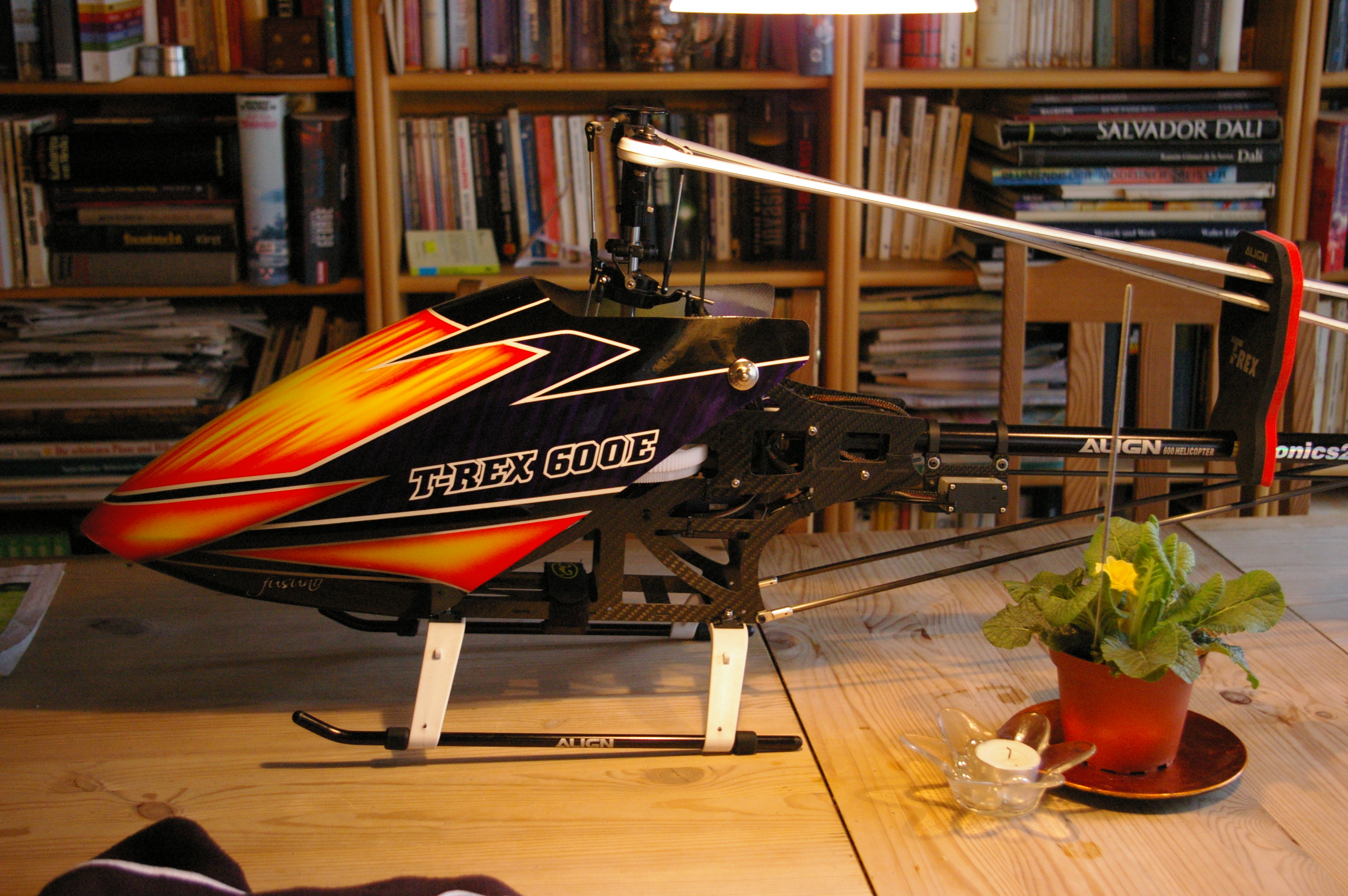

Ein paar Bilder von den Tenaxverschlüssen und ein Gesamtbild wie er im Moment so aussieht
