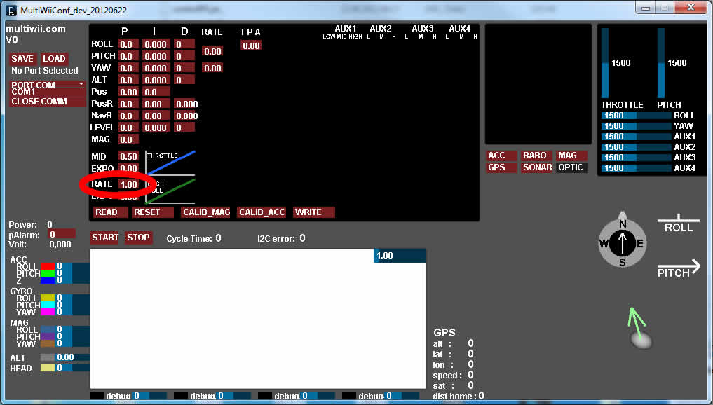

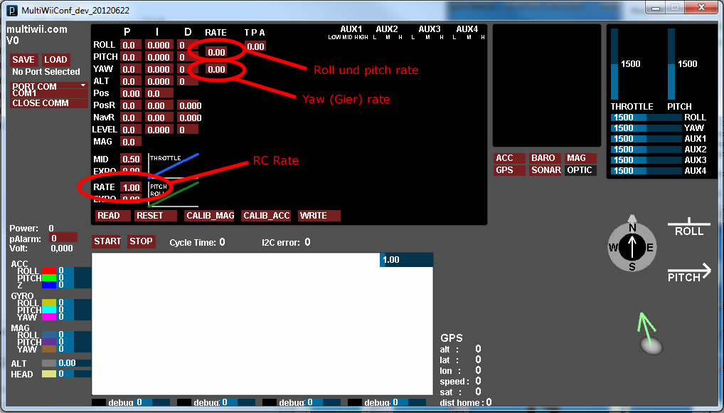

ronco hat geschrieben:du kannst auch generell die RC rate hochdrehen .. markus (warthox) hat sich letztlich im multiwii forum beschwert warum die nur auf 2.5 geht :evil:
Was meinst Du mit RC Rate?? Ich finde den Einstellpunkt leider nicht! :oops:

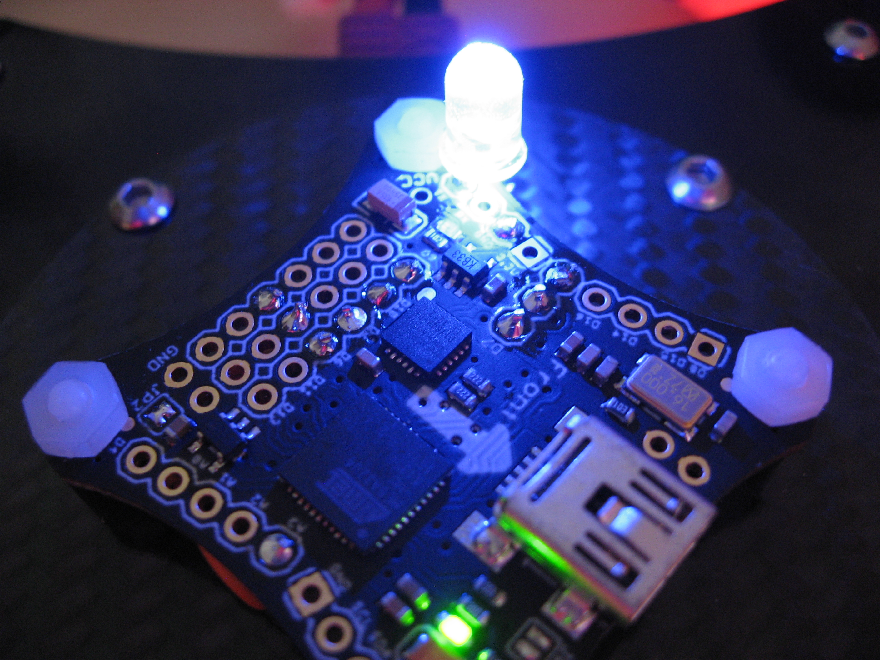

ich muß hier mal ein großes lob an Felix aussprechen, das NanoWii Board ist der hammer, klasse! :thumbright: :thumbright: :thumbright:
schön klein, super durchdacht und günstig, herrlich. :P :bounce: :bounce:
hab gerade von einem meiner kopter das board mit dem Arduino und nem 3205 runter gerissen und das NanoWii transplantiert, geht!
fehlt noch die unterspannungs LED, die kommt morgen dran. :wink:

Das ist aber doch nur die Rate für Pitch/Roll, oder?!
Ich will vorallem schneller gieren!

Die beiden oberen sind ja schon auf Anschlag, sprich "1"!
Das hat schon mal den Erfolg für Nick/Roll gebracht.
Mein Problem ist die Gier-/YAW Rate.
Die RC-Rate ändert bestimmt alle Raten oder nur YAW?
:oops: :oops:

ja die rc rate ändert alle raten .. aber du könntest ja die rc rate auf 2 und die roll und pitch rate auf 0 stellen ...
ist dann ja quasi roll und pitch 1 und yaw 2 .. oder du nimmst bei yaw etwas P weg .. z.b auf 5 statt Standard 8 .. dann wirds auch wesentlich schneller
gruß

ich würde grundsätzlich nie den flugakku anstecken wenn man in der gui ist und schon gar nicht beim sketch hochladen!
da es grad um die rates geht.
wenn die pitch/roll/yaw rate auf 1 ist bedeutet das m.w.n. dass bei vollausschlag keinerlei regelung mehr greift. umso höher der wert desto mehr wird die stärke der lageregelung bei erhöhen des stickausschlags verringert. fühlt sich an wie eine expotentielle steuerung. zb. 10% stickausschlag = 10°/s drehrate, 20% = 40°/s, 30% = 80°/s, 40% = 160°/s.
wenn also yaw trotz yaw_rate auf 1 immer noch lahm ist dann würd ich vermuten dass nicht alle motoren die richtige drehrichtung haben.
soweit ich weis wirkt sich die rc_rate nur auf pitch und roll aus.
nur die rc_rate wirkt linear, zb wie das vergrößern der ruderausschläge bei einem flieger bzw wie das erhöhen der servowege.
mit dem erhöhen der servowege oder der dualrate ändert sich nichts an der agilität des copters.
beispiel was die raten so machen:
r0sewhite

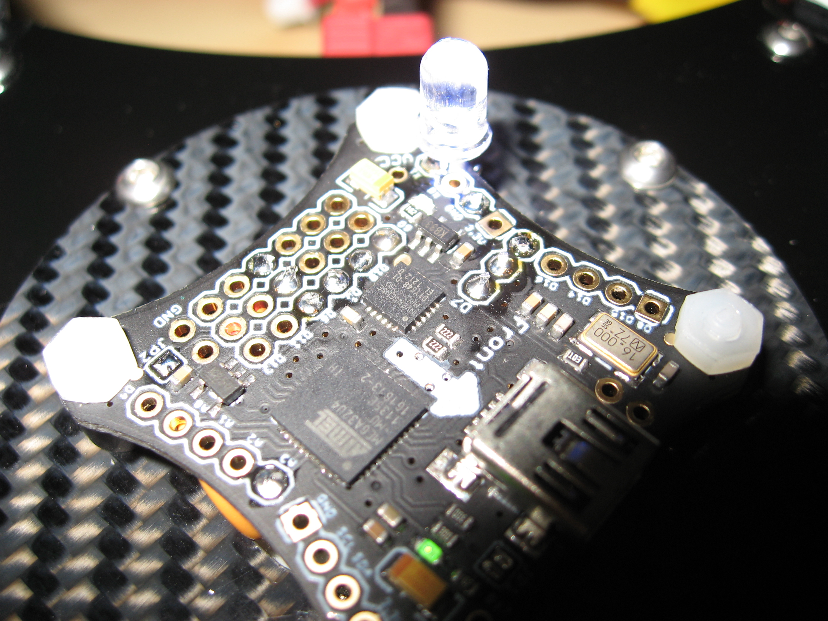

Agrumi hat geschrieben:fehlt noch die unterspannungs LED, die kommt morgen dran. :wink:
moin,
so, LED ist angelötet, gleich mal nen LiPo leer fliegen. :P :wink:

Kann man an den Pin auch LED-Stripes löten, sodass die Ausleger blinken?
ronco
Beiträge: 282
Registriert: 19.11.2011 16:13:42
#120 Re: Baubericht Wii-Y6
Beitrag von ronco »
Bran hat geschrieben:Kann man an den Pin auch LED-Stripes löten, sodass die Ausleger blinken?
ja kann man .. aber halt bitte nicht direkt! die würden zuviel strom brauchen.
am besten nimmst du dafür einen kleinen fet der dann als relais dient.
