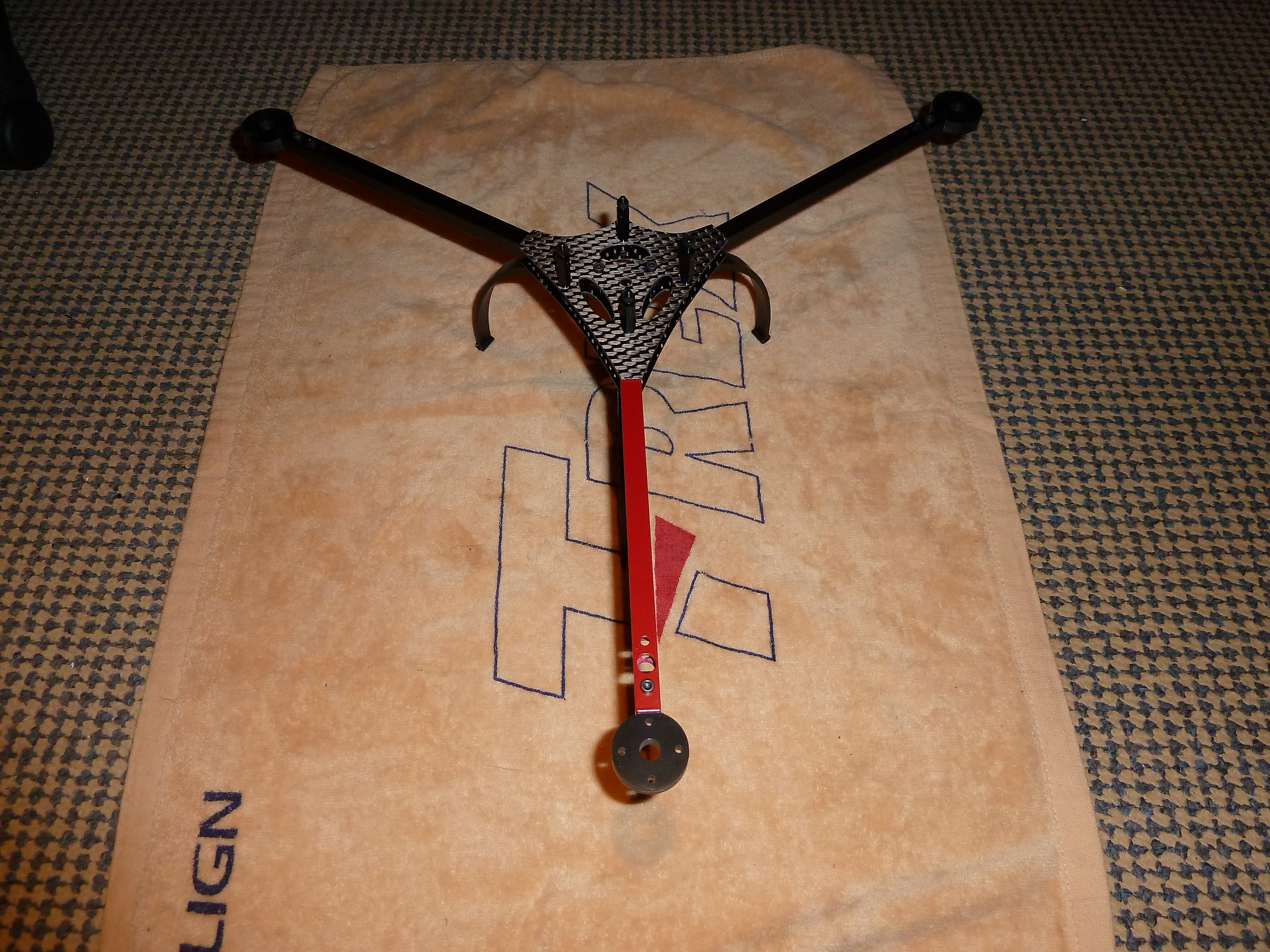

Um meine Flotte komplett zu machen, fehlt noch ein Y6. Aus Kostengründen und weil es anscheinend gut funktioniert, mit Wii-Technik.
Was an einem Y6 interessant ist, dass durch die beiden Motoren pro Ausleger, das Drehmoment ausgleicht.
Deswegen wird auch kein "Heck-"Servo, welches beim normalen Tricopter verbaut wird, benötigt.
Bei diesem Y6 liegt der Schwerpunkt auf Leichtbau.
Deshalb wird auch nur ein Rahmen mit den kurzen 215mm-Ausleger verbaut.
Die Öffnung des "Y" wird vorne sein (so kann auch theoretisch eine Cam zwischen das LG gebaut werden, mit freier Sicht nach Vorne) und ich habe mich für einen roten Heckausleger entschieden.
Bei den Motoren und Regler setzte ich auf Warthox-erprobte Komponenten.
Sprich, 10A-Regler und CF2822 mit 8x4,5 Probs.
Der Rahmen wurde von Harald aus dem MK-Forum gefertigt und macht, zusammen mit dem Landegestell, einen super Eindruck.
Alles für den Rahmenbau ist dabei. Also Schrauben, Muttern, Ausleger, Centerplates, Landegestell, Abstandshalter und Motorhalter!
Alternativ hätte ich auch längere Ausleger nehmen können.
Sonderwünsche sind bei Harald kein Problem!
Hier die Rahmenteile:

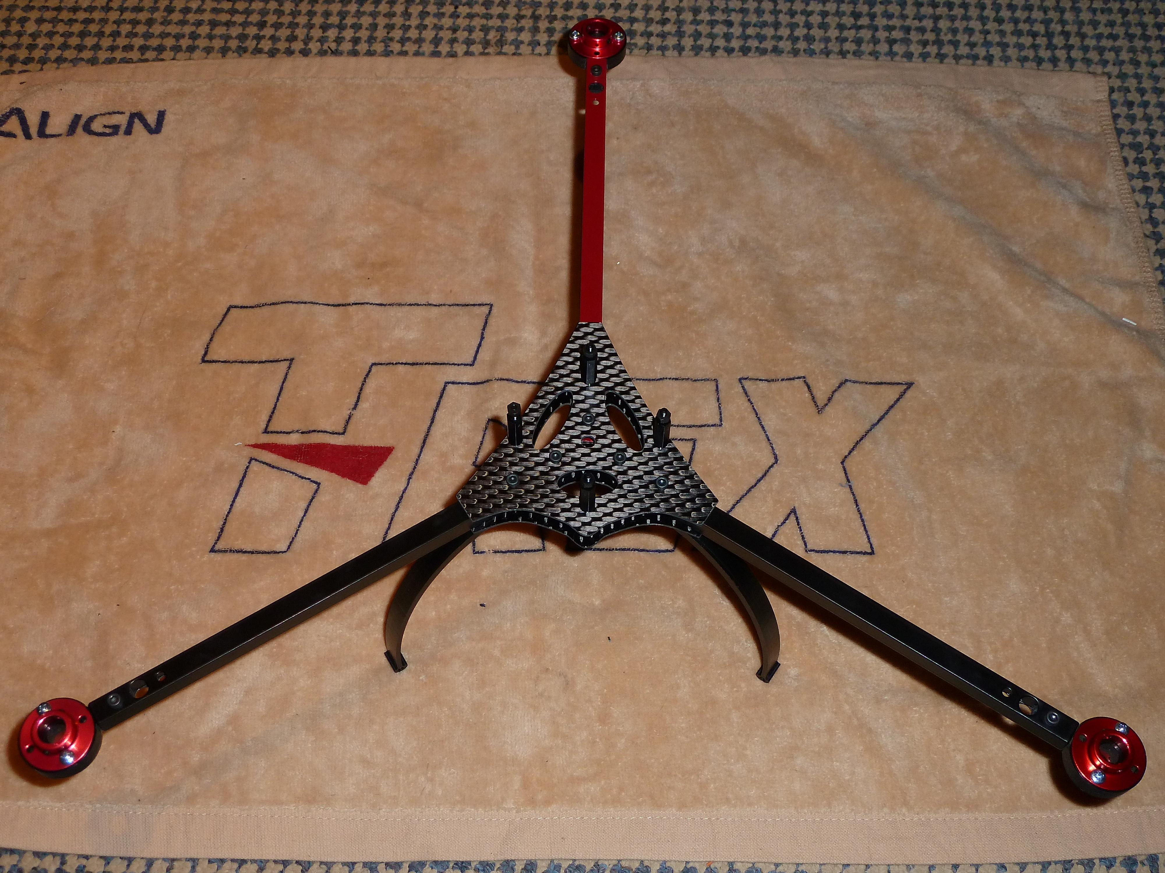

Nach nur 10 Minuten und ein bisschen Schrauben, ist der Grundrahmen mit Landegestell zusammen gebaut.
Bis auf eine zu kurze Schraube (kann mal passieren), passt alles super schön zusammen.
So zusammen gebaut, wiegt der Rahmen 156g.

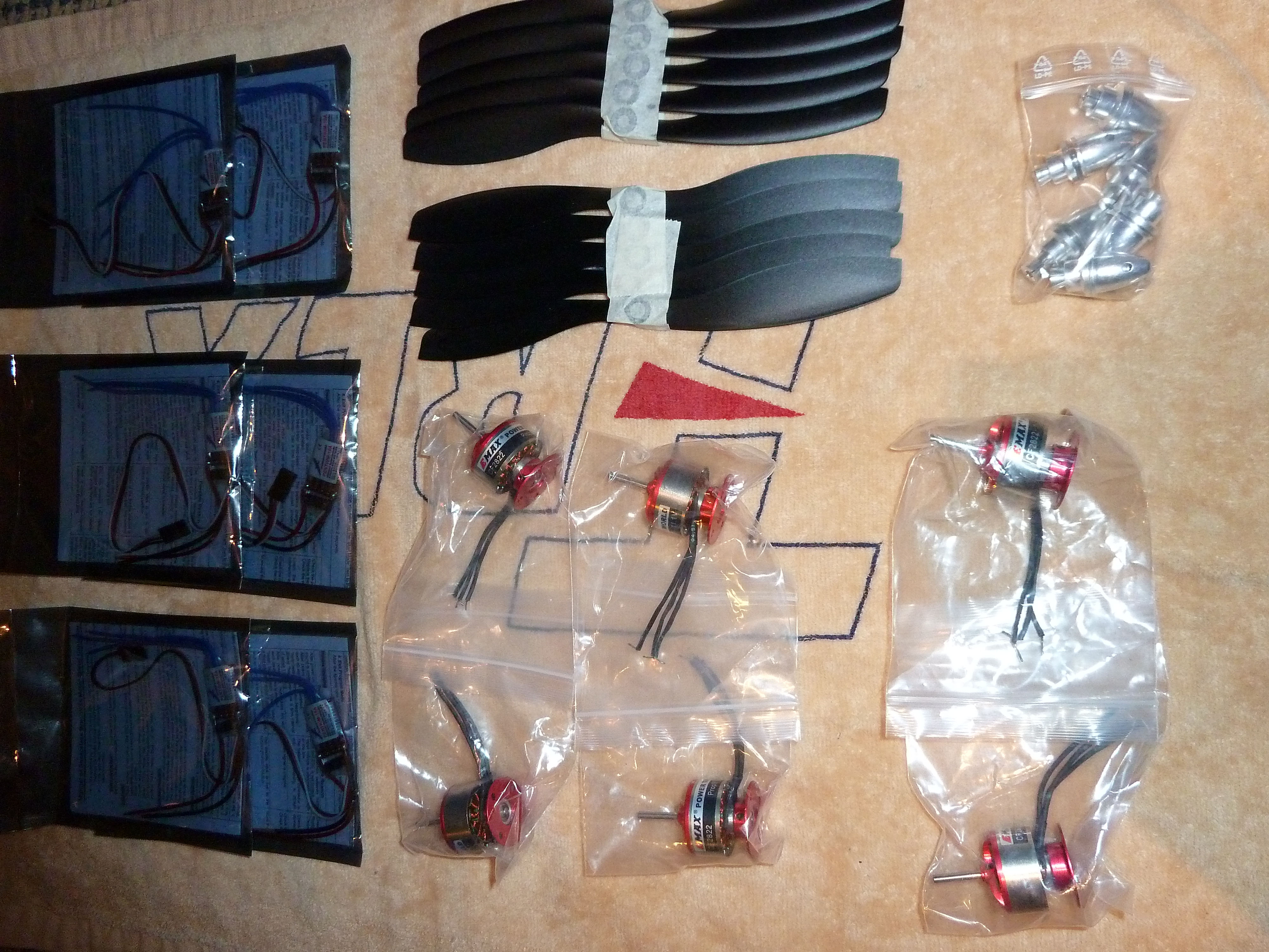

Und hier die Komponenten, welche verbaut werden:

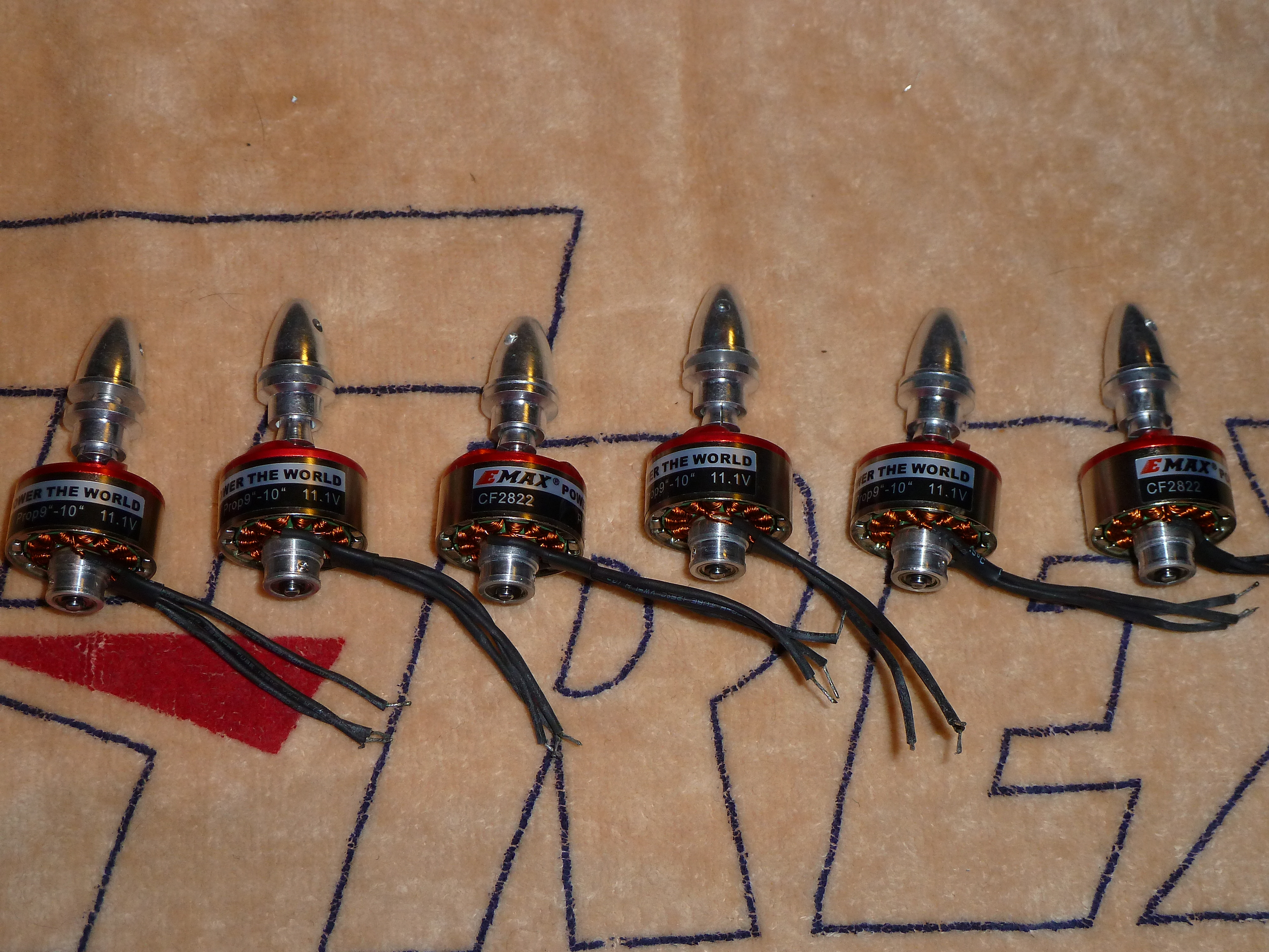

Weiter 30 Minuten später waren auch die Motorwellen gekürzt.
(vor dem Ansetzen des Dremels, die Motoren in eine Plastiktüte stecken, damit keine Metallspäne in den Motor kommen!!)

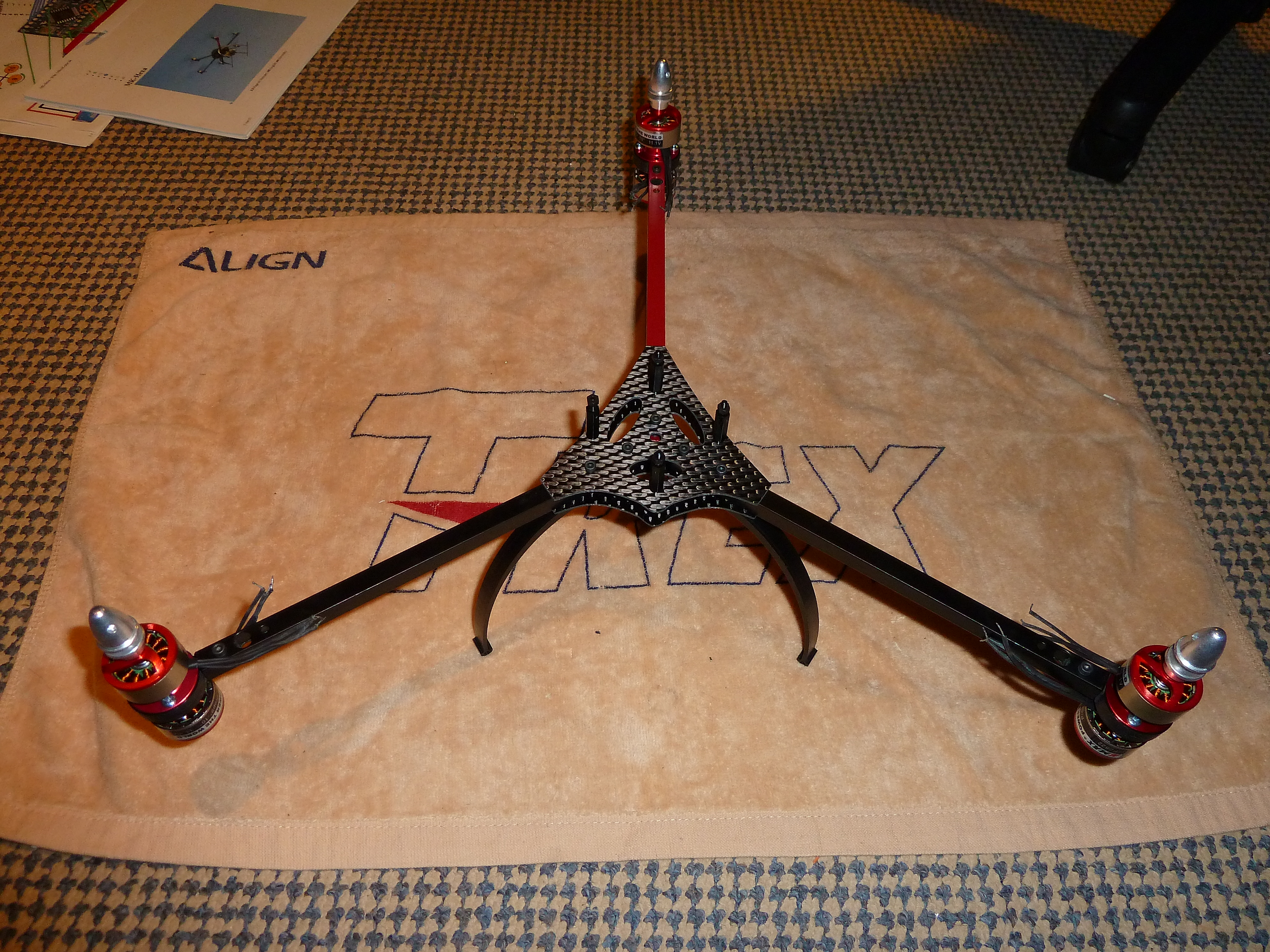

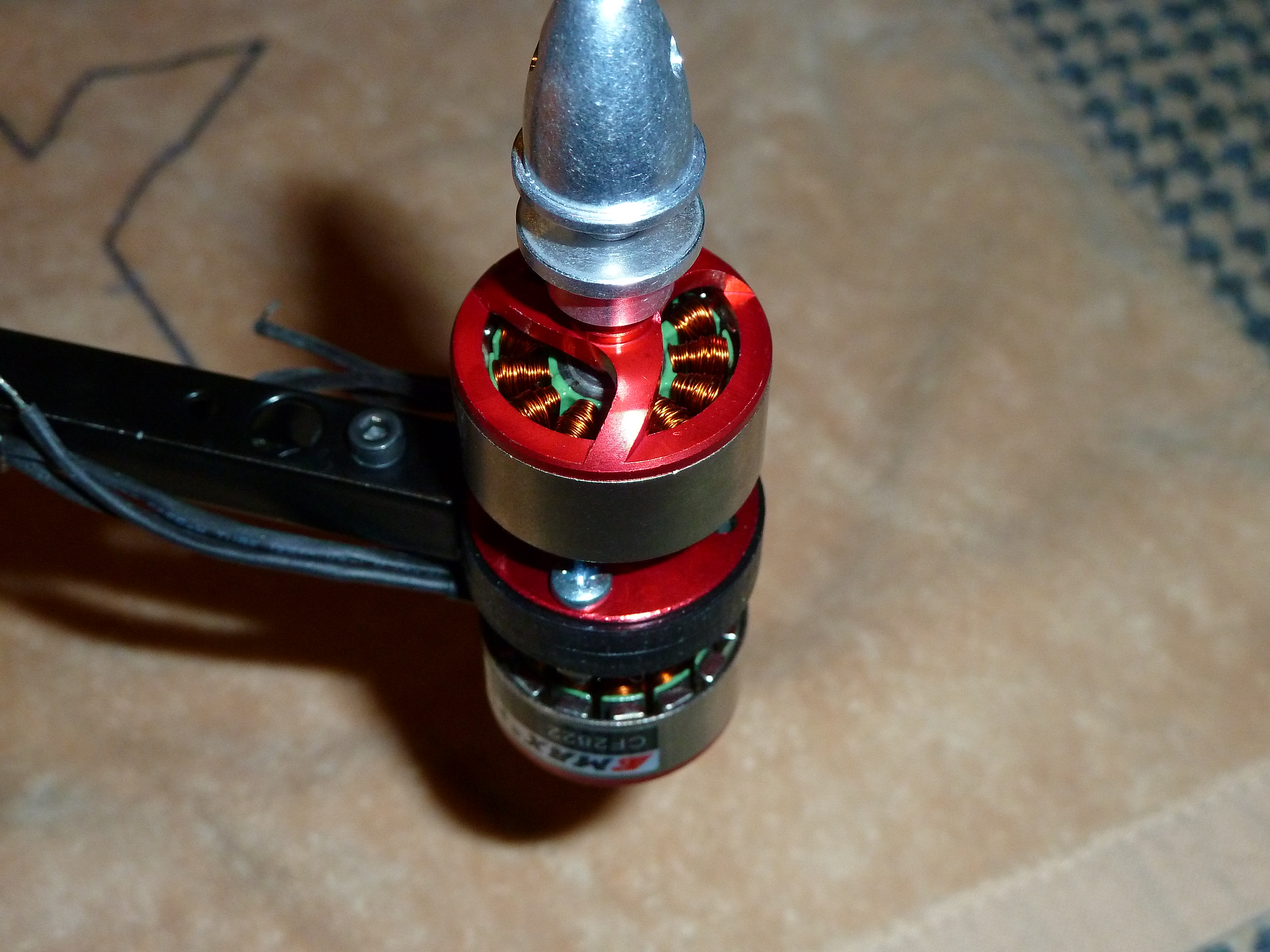

Die Motoren sind montiert und durch die Kombination von zwei Motoren übereinande,r bekommt das Ende vom Ausleger irgendwie so eine Art "Turbinenlook" :)

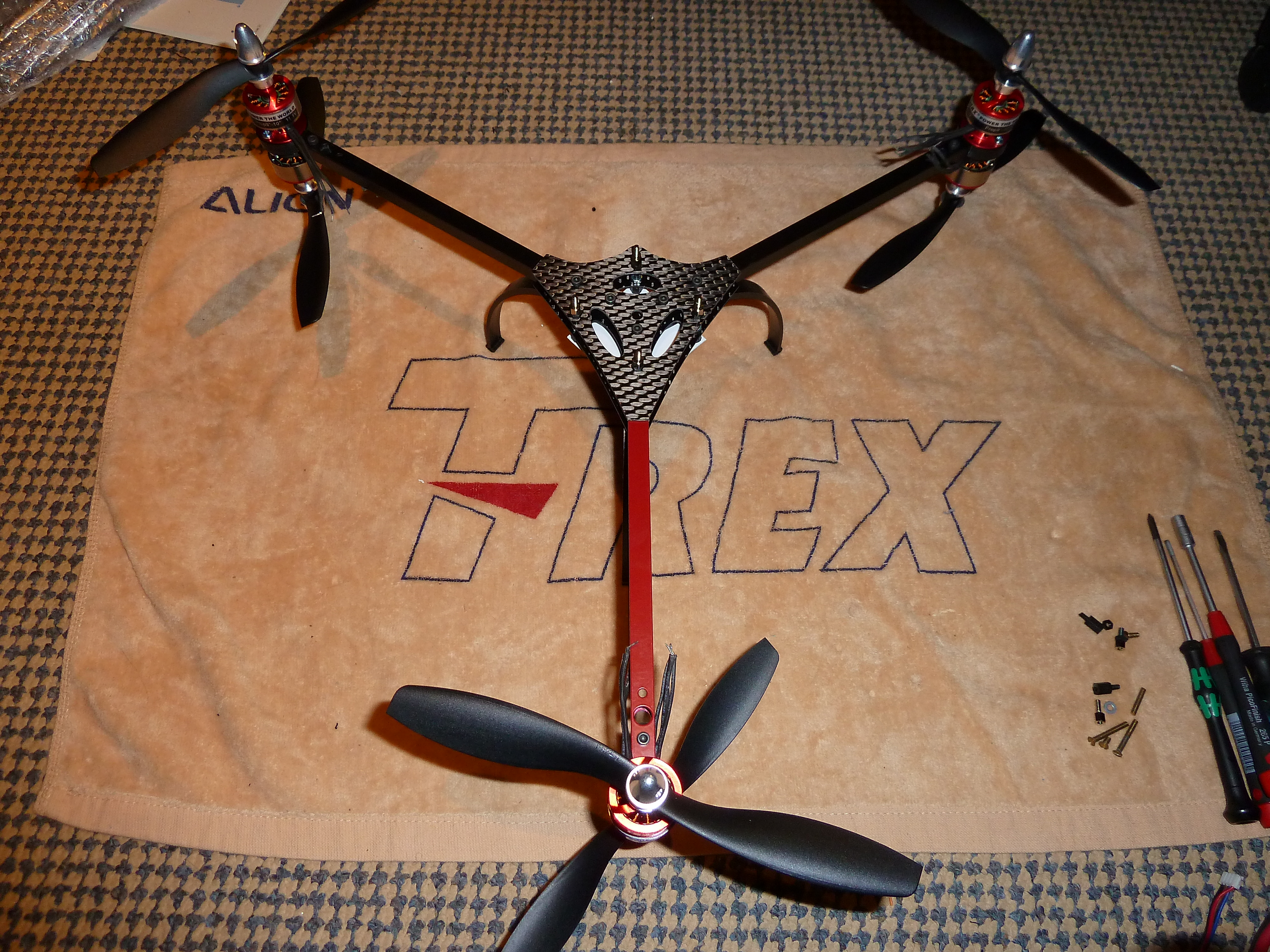

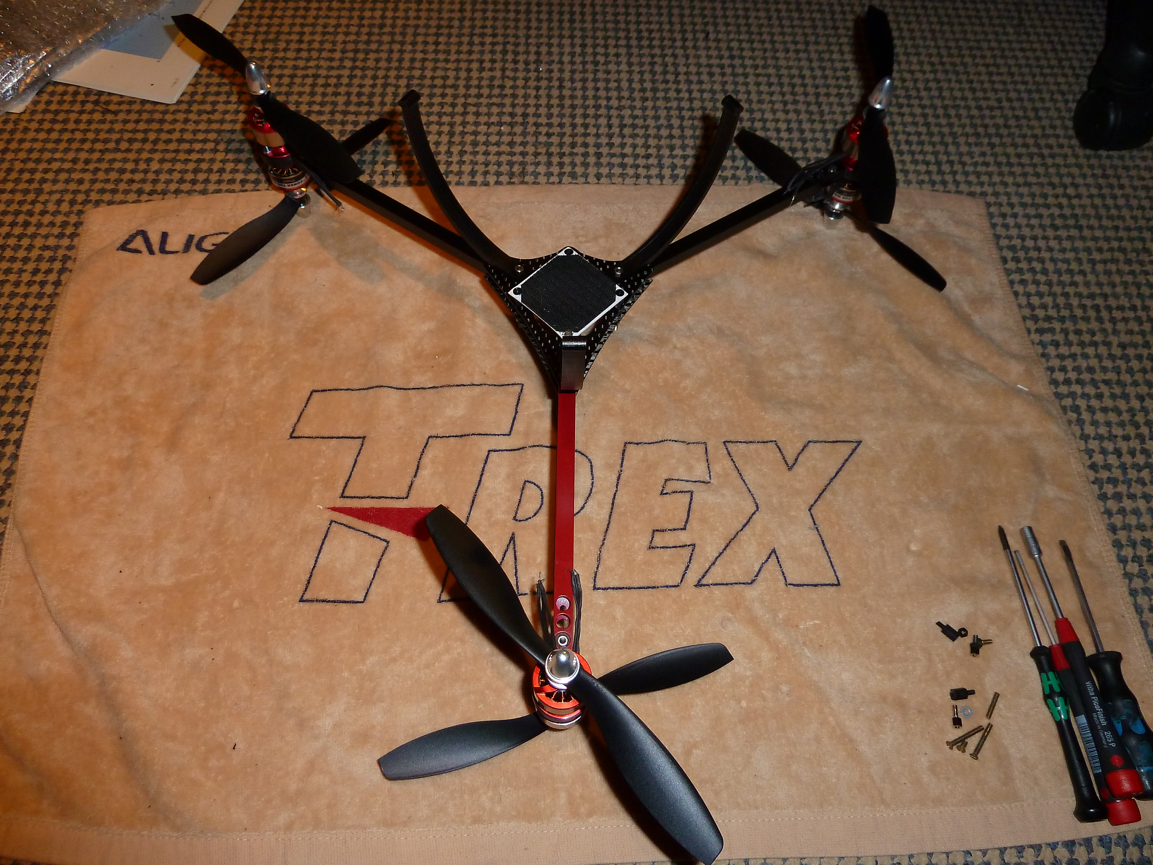

Vorhin habe ich noch die Propeller aufgerieben und dann durften die Probesitzen.
Später werde ich die nochmal wuchten.
Des weiteren habe ich mir auf die Schnelle eine kleine Platte gebastelt, an die der Lipo geklettet werden kann.
Ein Blick auf die Waage bestätigt, Leichtbau ist leichter gesagt/geschrieben als gemacht! :oops:
Es fehlt noch ein bisschen, aber mit einem 3s/2200 scheine ich flugfertig an die/knapp über 800g zu kommen! :shock:
Hmmm...ich werde erleben, ob das zu viel ist für die sechs kleinen Motörchen!
Bis auf die Reglermontage steht dieses Projekt dann auch erstmal, da noch die eine oder andere Platine im Zulauf ist! :roll:
#11 Re: Baubericht Wii-Y6
Keine Sorge wegen der Motorleistung, das paßt schon. 800 gr. ist nicht die Hölle, wenn du 200 für den Akku abziehst bleiben 600 für den Copter, davon gehen allein knapp 300 zu Lasten der Motoren. Und 300 gr. für den Frame, Regler und Verkabelung ist wirklich nicht die Masse. Leichter wird nur werden wenn du CFK-Profile verwenden würdest. Wenn die Motoren "nur" 500 gr. Schub entwickeln hättest du beim normalen Tri schon 1,5 kg Schub, also Leistungsüberschuß von fast 90%. Don´t worry ;)
