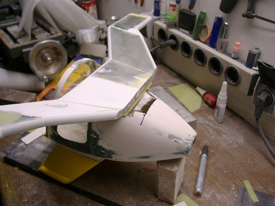

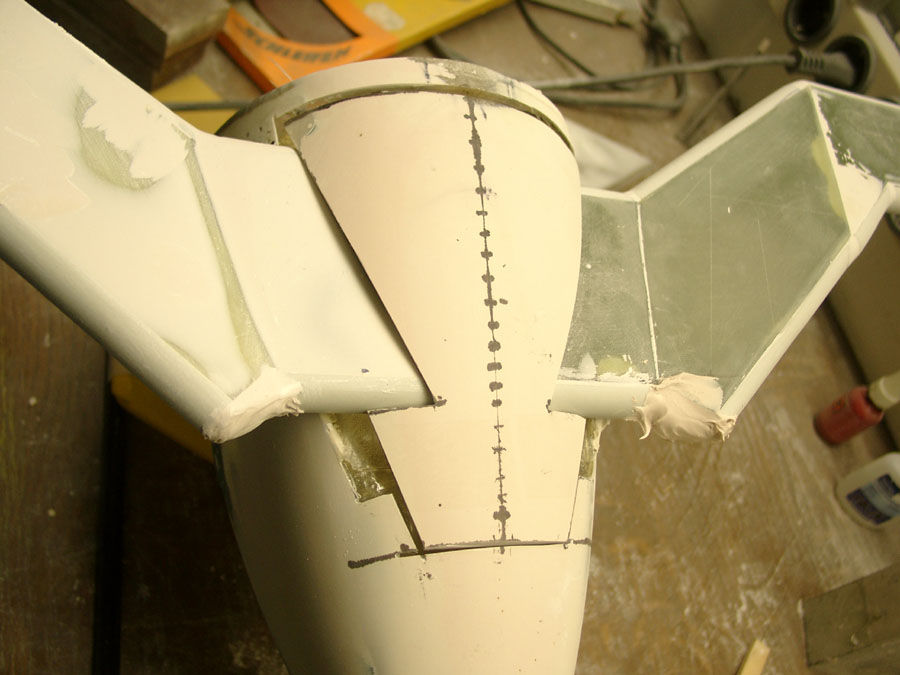

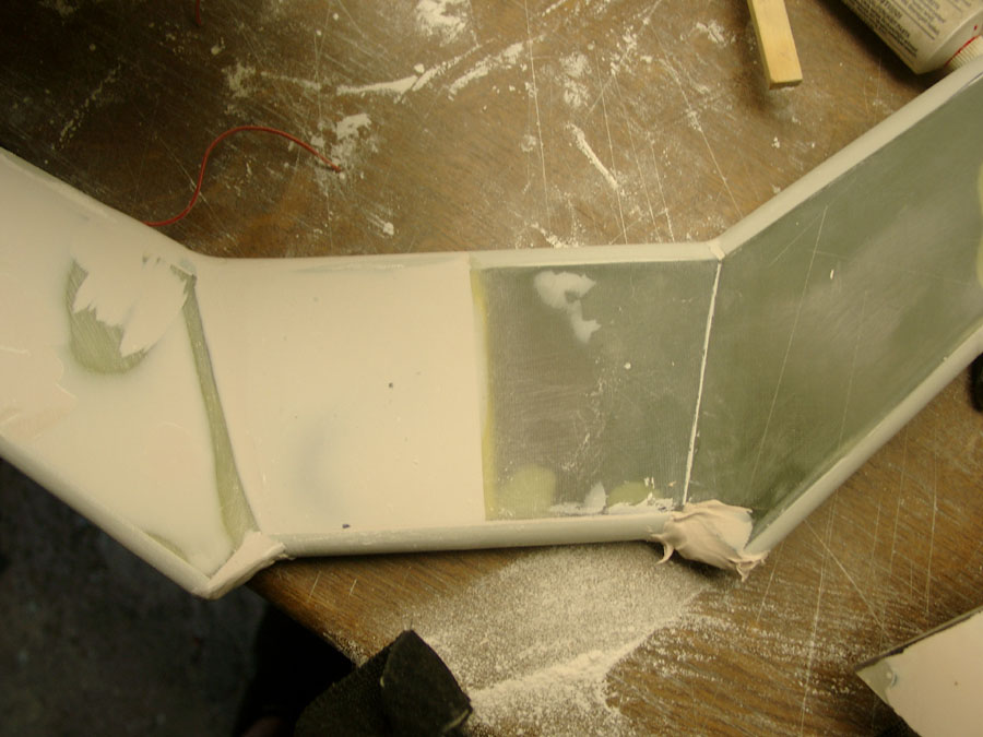

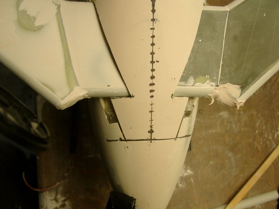

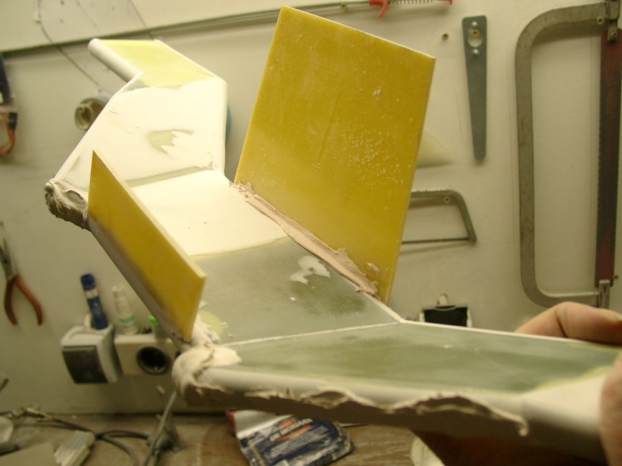

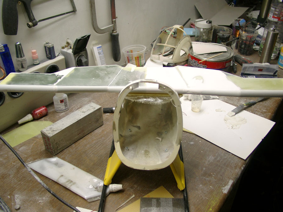

Heute muste ich mir mal weitere Gedanken machen wie ich den Flächenausleger in den Rumpf Integriere, Theorie und Praxis waren hier weit auseinander. Also muste ich ein paar änderungen vornehmen,
der Rumpf und Flächenausleger muste nochmal auf dem OP Tisch und unter meiner Chirurgischen Unfähigkeit leiden
( hatte kein rühiges Händschen für die Flex ) :mrgreen:
Flächenausleger wurde um 2 cm hinten gekürzt, weitere 2 cm muss ich noch sonst bekomme ich extreme Probleme mit der oberen Abdeckung die sowieso noch kniffelig wird. So Fläche kommt nach Oben, Danke für eure Kommentare
so hier wieder ein paar Bildchen

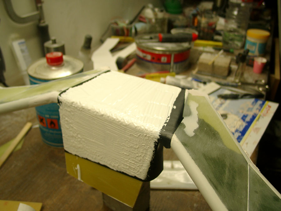

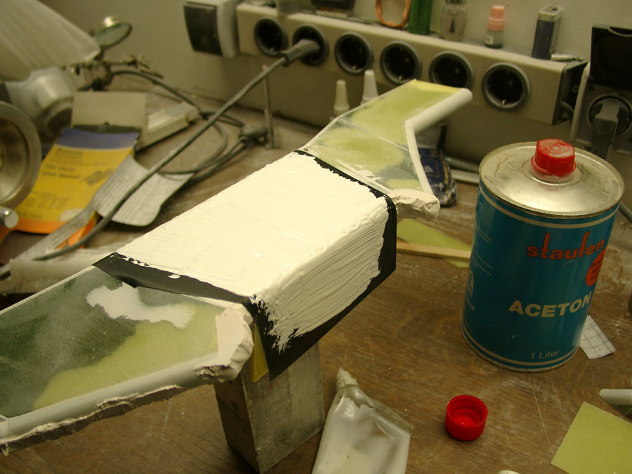

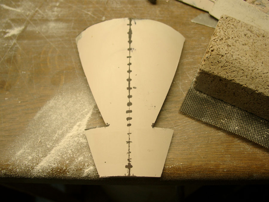

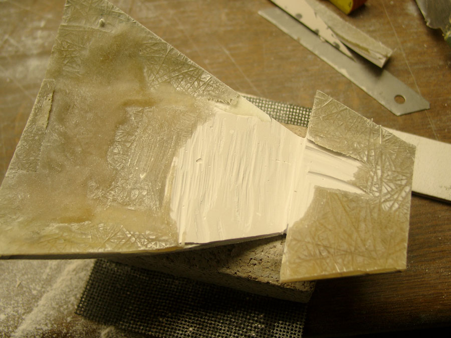

Eine GFK Platte mit Spachtel drauf geklebt. Platte hab ich vorher mit Wachs eingeschmiert damit ich sie wieder los bekomme
Bild 45.jpg (107.77 KiB) 1061 mal betrachtet

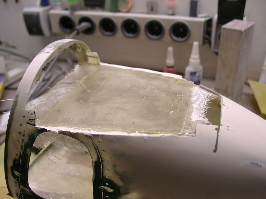

und von unten Laminiert
Bild 46.jpg (81.91 KiB) 1062 mal betrachtet

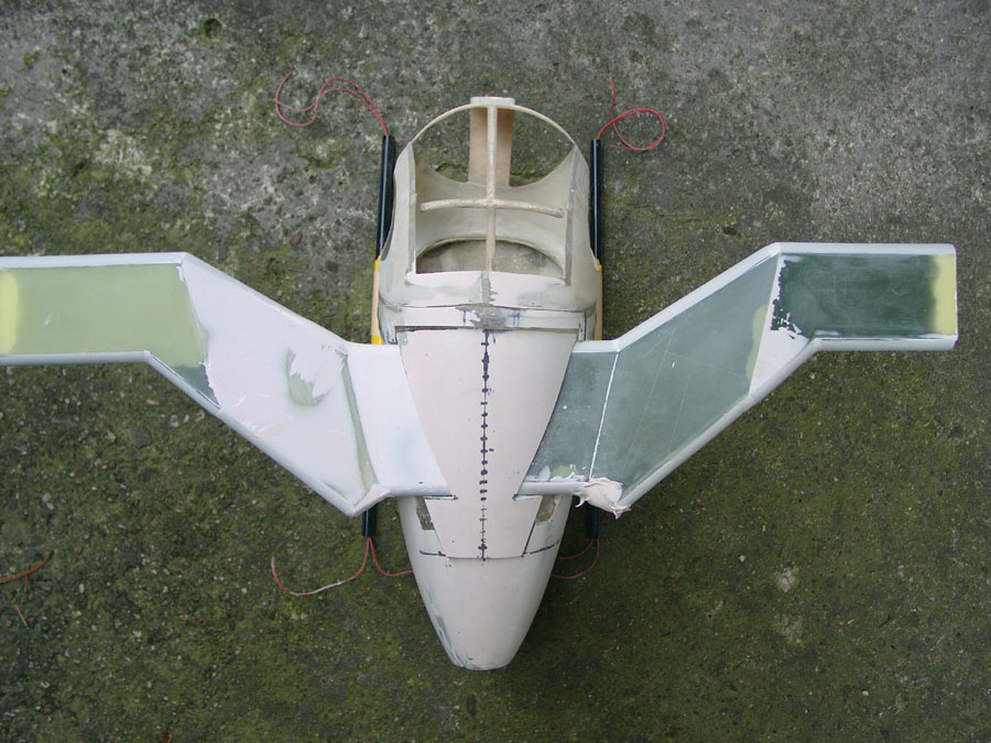

hier sieht man auch die fehlenden 2 cm hinten
Bild 47.jpg (107.17 KiB) 1062 mal betrachtet

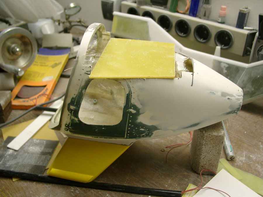

so das was für Heute<br /><br />Gruss Thomas
Gruss Thomas
Bild 48.jpg (126.26 KiB) 1062 mal betrachtet

Also bei den Flügelbildern finde ich irgendwie erstaunlich, wie unterschied die Fotos ausfallen - manchmal könnte man denken, daß die Flügel nen extremen Knick/Schräge drin haben und bei anderen Bildern sieht das fast gerade aus.
Was ich mir dann aber jetzt bei deinen letzten Bildern gedacht habe - so zersägt wie der Rumpf jetzt ist .... wieso baust du dir eigentlich nicht gleich deinen eigenen Rumpf ? Dann kannst da alles so integrieren und anformen wie du es brauchst und eventuell die Form noch ein wenig mehr dem ganzen anpassen.

speedy hat geschrieben:Also bei den Flügelbildern finde ich irgendwie erstaunlich, wie unterschied die Fotos ausfallen - manchmal könnte man denken, daß die Flügel nen extremen Knick/Schräge drin haben und bei anderen Bildern sieht das fast gerade aus.
nennt man Optische Täuschung
speedy hat geschrieben:Was ich mir dann aber jetzt bei deinen letzten Bildern gedacht habe - so zersägt wie der Rumpf jetzt ist .... wieso baust du dir eigentlich nicht gleich deinen eigenen Rumpf ? Dann kannst da alles so integrieren und anformen wie du es brauchst und eventuell die Form noch ein wenig mehr dem ganzen anpassen.
Und ... ich finde auch jede Naht an deinem Bericht interessant. :)
MFG
speedy
So einen Rumpf in Form zu bekommen das ist mal Richtig sehr viel Arbeit aber einen vorhandenen Rumpf zu ändern geht wesentlich schneller auch das anpassen geht schneller. Versuch mal einen Styropur oder ähnliches Kern zubearbeiten anschliesend zu Spachtel Schleifen, du wirst dich wundern. Drum hab ich auf ein vorhanden Rumpf zurück gegriffen

Hallo zusammen,
So jetzt seh ich wieder etwas Licht am Horizont hab den Fehler gefunden und es geht doch :D :D
aber bevor ich unnötig weiter Schreibe hier wieder mal ein paar Bilder
Den Übeltäter muste ich mit der Flex nur Dünner Schleifen war zu Dickwandig

und die Form muste geändert werden
Bild 50.jpg (112.09 KiB) 1011 mal betrachtet

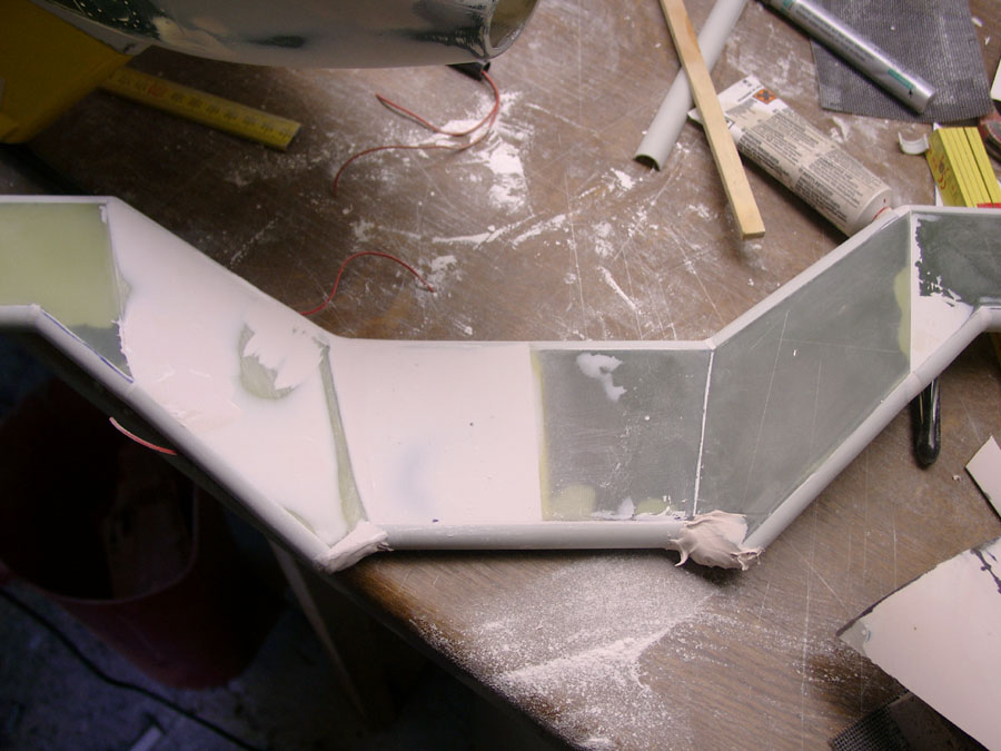

Der Flächenausleger wurde darauf auch verändert
Bild 51.jpg (112.26 KiB) 1011 mal betrachtet

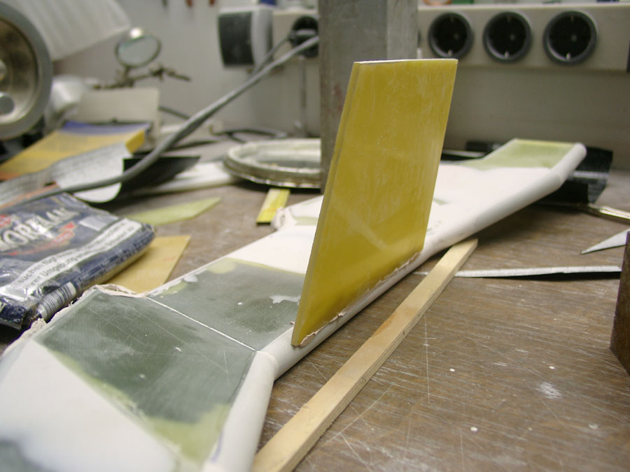

und so sieht das ganz in Roh aus
Bild 52.jpg (104.77 KiB) 1010 mal betrachtet

so und hier das Letzte, und was meint ihr
Bild 56.jpg (156.55 KiB) 1010 mal betrachtet

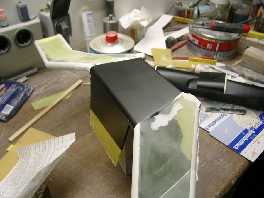

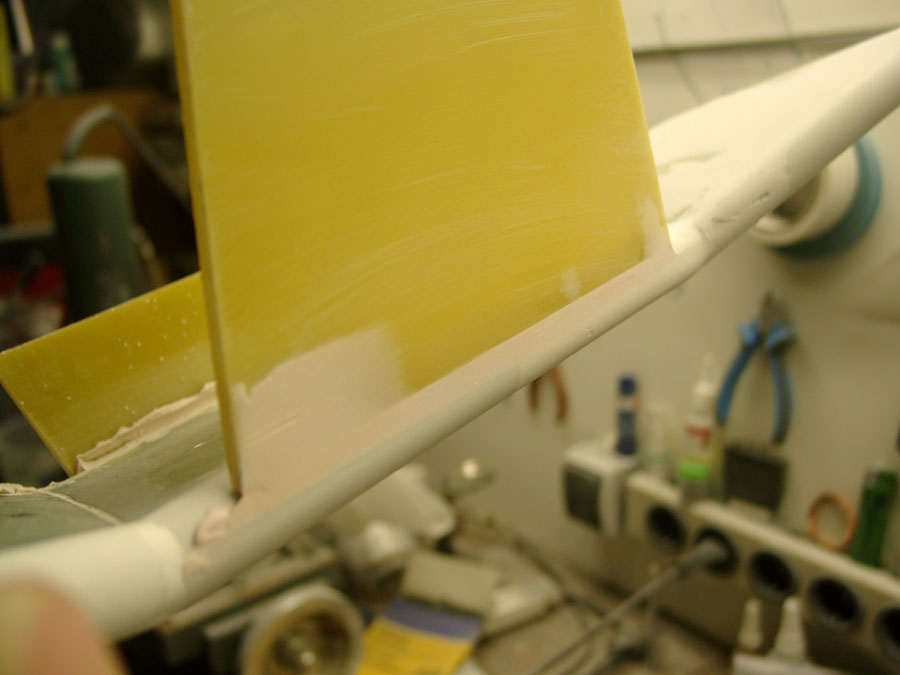

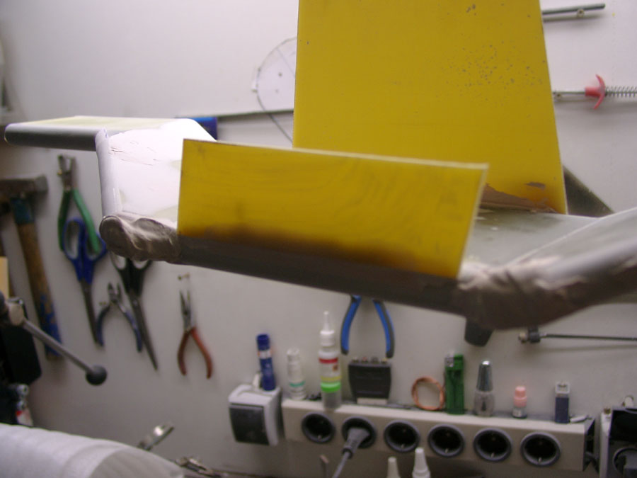

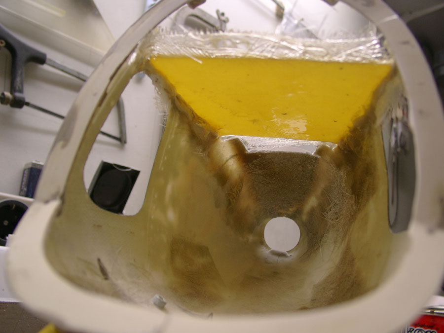

So Heute wird es etwas langweilig, da die Arbeiten nicht viel aussagen aber wichtig für den nächsten Schritt sind. Wird wohl erst Freitag zu erkennen sein weil das Gelcoat bis Morgen Trocknen muss und anschliesend muss noch ein paar Lagen Matten drauf müssen
