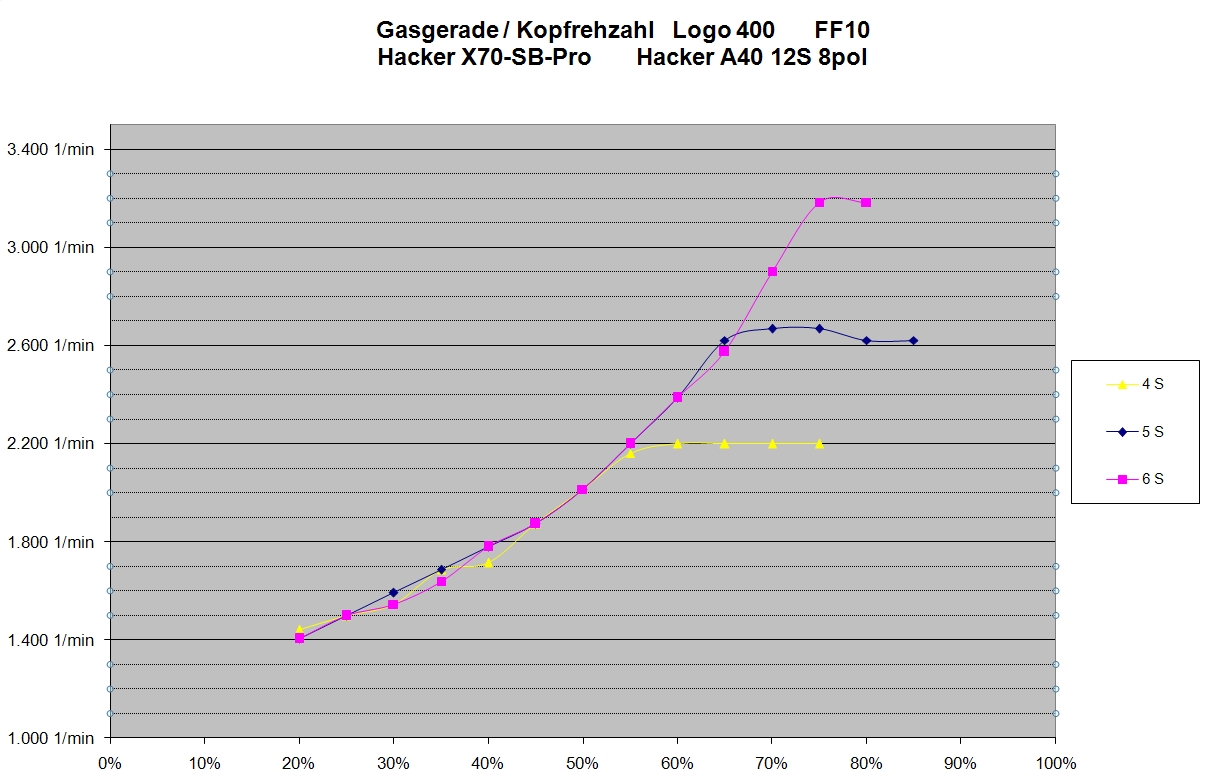

Ja, den Hacker (1350 kV) bin ich auch mit 5S geflogen (20Z).
Erstaunlich, dass der Energieverbrauch von 300mAh bei 2.000 auf ca. 500mAh bei 2.560 rpm angestiegen ist, die Strompeaks aber (noch?) nicht höher ausfallen.
Ich glaube nicht, dass der Regler Teillast hat. Der regelt anscheinend zu jeder Regleröffnung eine bestimmte Drehzahl aus. Und das unabhängig von der anliegenden Spannung (4S, 5S oder 6S). Das hat den Vorteil, dass für LiFePo´s keine andere Drehzahl programmiert werden muss als für LiPo´s, man aber nicht weiß, wie weit der wirklich auf machen muss um die Drehzahl zu halten.
Die Einbrüche ab 65% (bei 5S) kommen m.M. daher, dass der schon voll auf ist. Bei 4S wären 55% schon voll geöffnet.

Jo, Teillast ist nicht wirklich. Ich meinte damit ehr nur niedrige Regleröffnung. Denn das taugt bei dem Regler nur zu ganz ganz soften Kunstflug.
Bei mehr, kannste schon mal nen neuen Regler bestellen. Unter volle Pulle passiert sowieso nix. Aber DANN gehts bei 6S zur Sache.
Sogar der originale Hacker macht an 18-19 Zahn bei 6S ganz ordenlich Späne. Im wahrsten Sinne des Wortes. :mrgreen:

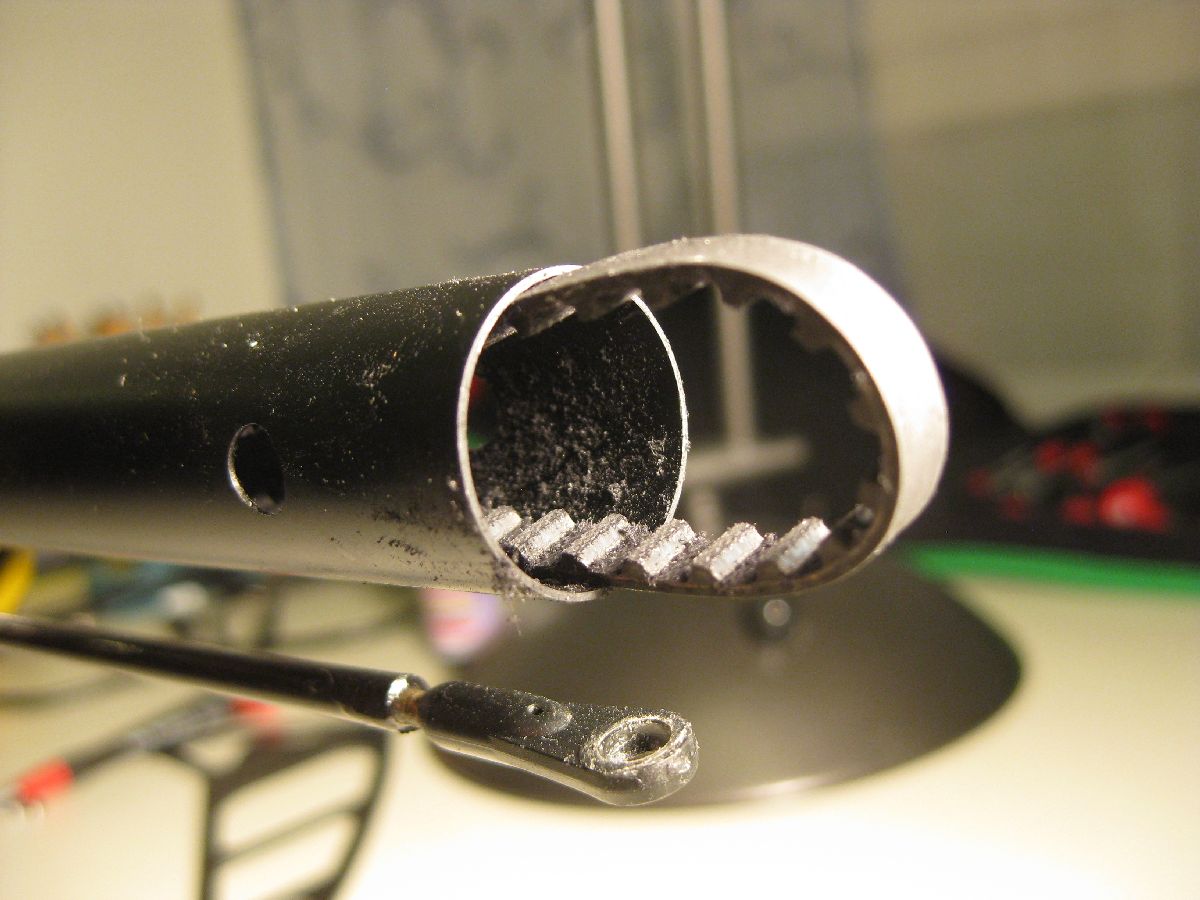

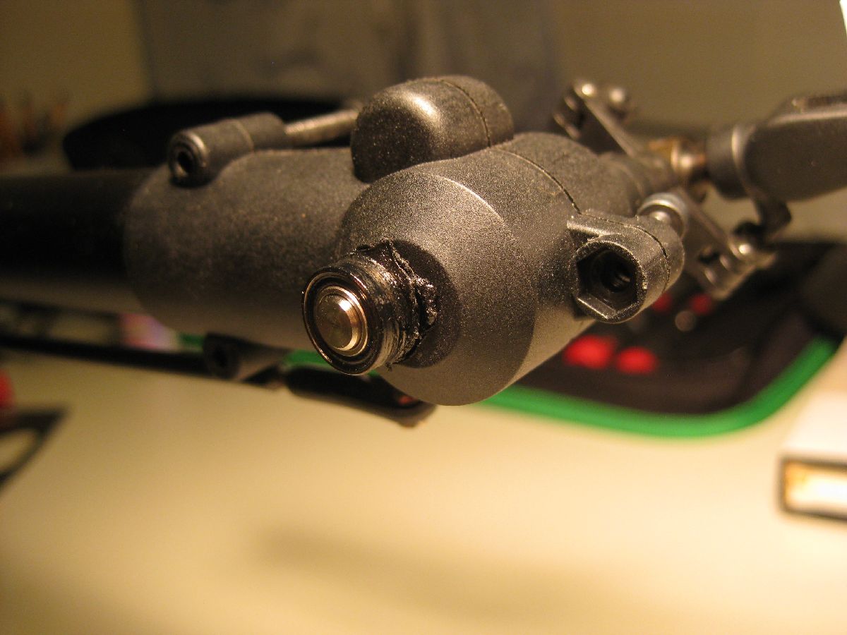

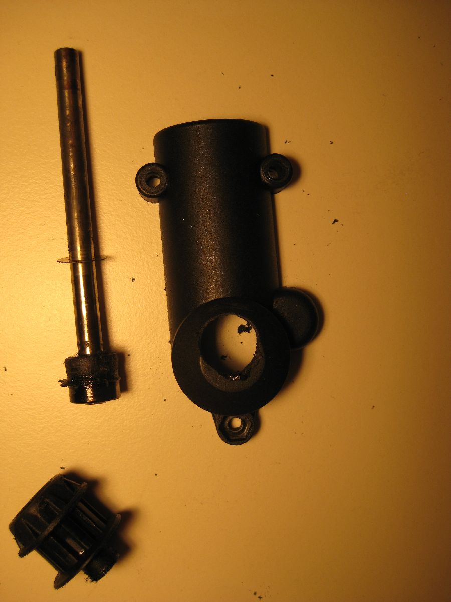

Der Versuch, die Vibs mit erhöhter Riemenspannung zu reduzieren war zwar kurzzeitig erfolgreich. Nur hat die zu hohe Riemenspannung dazu geführt, dass das linke Lger der Heckrotorwelle fest ging. Erwischt hat es mich an einem schwarzen Freitag. Nachdem der Jazz im Raptor schon ne Weile mit Abschaltungen auf sich aufmerksam macht, um dann nach einem Flug mit nicht mal 35A max. den Schrumpfschlauch partiell zu schmelzen mußte der Logo am selben Tag seinen Unmut über die Riemenspannung nachhaltig kund tun.
Das Ergebnis sieht man auf den Fotos. Fühlte sich an wie ein Motoraussetzer - vermutlich hats den Motor kurz abgewürgt - dann lief der Hauptrotor wieder an, aber ohne Heckrotor => Brumm-Kreisel.... hab den mit Motor aus und Autorotation noch gerade heil runter bekommen.
Das Lager ist fest gegangen, der Außenring hat sich mitgedreht und die entstehende Reibungswärme hat das Gehäuseteil geschmolzen.
Dann ist die Welle aus dem Gehäuse ausgetreten und damit kommt der 6kt Mitnehmer aus dem Zahnrad heraus. Von dem 6kt Mitnehmer ist nix mehr zu erkennen, der hat sich am Gehäuse rund gedreht.
Sowohl im Heck, als auch vorne im Bereich des Hauptzahnrads ist viel Abrieb.
Ich habe das gesamte Heck ausgetauscht. Nur die Heckstreben (die verstärkten vom Raptor) sind drin geblieben. Der Rest des Hecks ist neu. Riemenspannung wieder auf normalem Niveau. Die Schwingungen sind geblieben, aber jetzt brat ich mir nen Ei drauf... :lol:

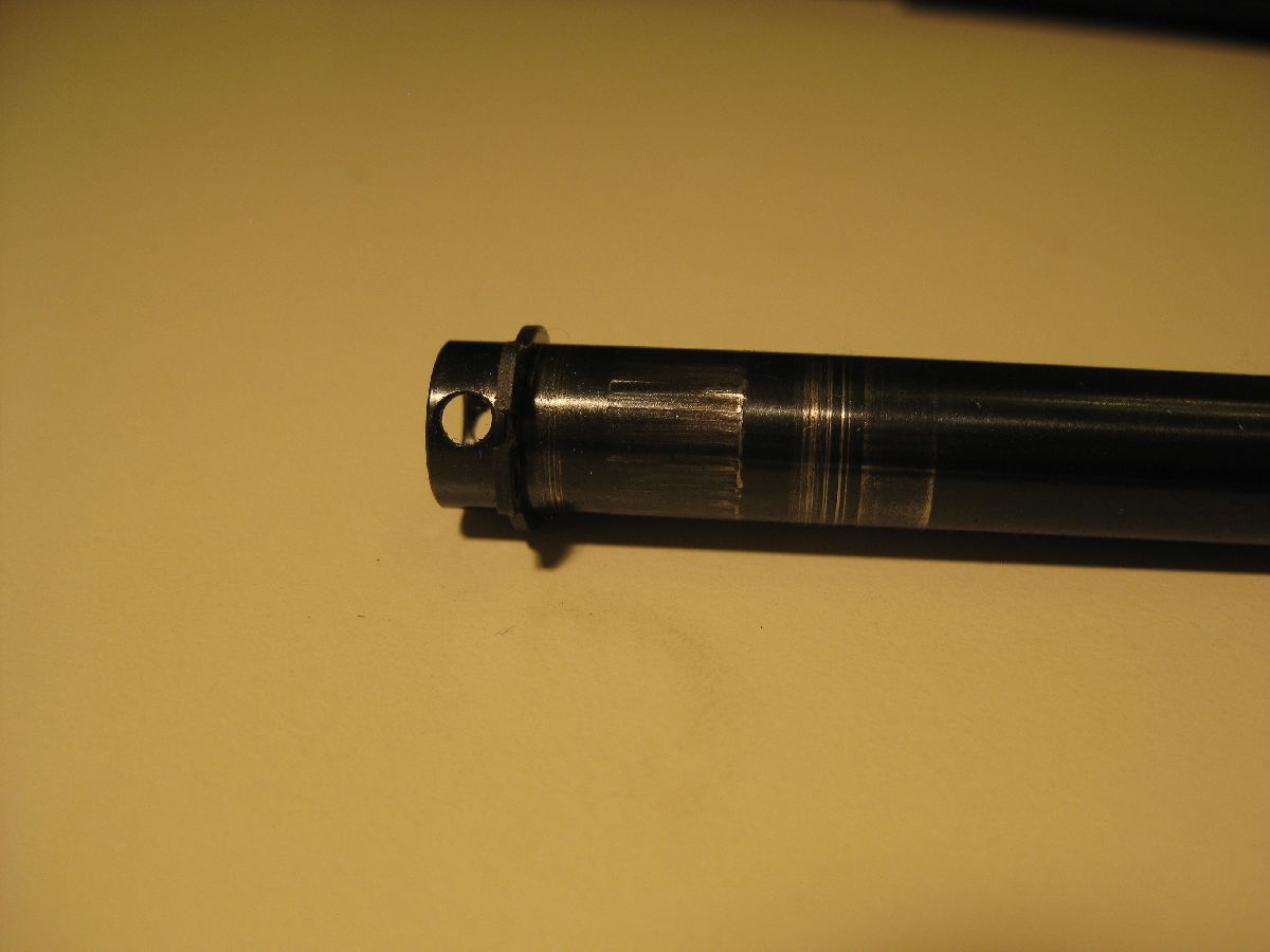

Nur die Hauptrotorwelle macht mir Sorgen. Der Freilauf machte Geräusche und die Welle sah im September so aus:
Jetzt nach 90 Flügen mit einer neuen Welle gehen die Geräusche wieder los.Ich hab hier ne gehärtete Welle rumliegen, die kommt bei Gelegenheit rein.
Weiß der Teufel, was Mikado geritten hat einen Freilauf ohne Hülse direkt auf einer weichen Welle laufen zu lassen.... :roll:

Also das mit der angefressenen Welle ist normal, wenn du die gehärtete welle reinmachst ist Ruhe! :D
Ich habe schon mal aus dummheit den Sechskantmitnehmer falsch herum eingebaut, sodass der der Mitnehmer auch auf den Außenring vom Kugellager drückte. Nach einem Flug war dann das Heck natürlich schön heiß und roch auch noch nach geschmolzenem Plastik. Dachte als erstes das Kugellager wäre hinüber, war aber nur der falsch eingebaut Mitnehmer. :oops:

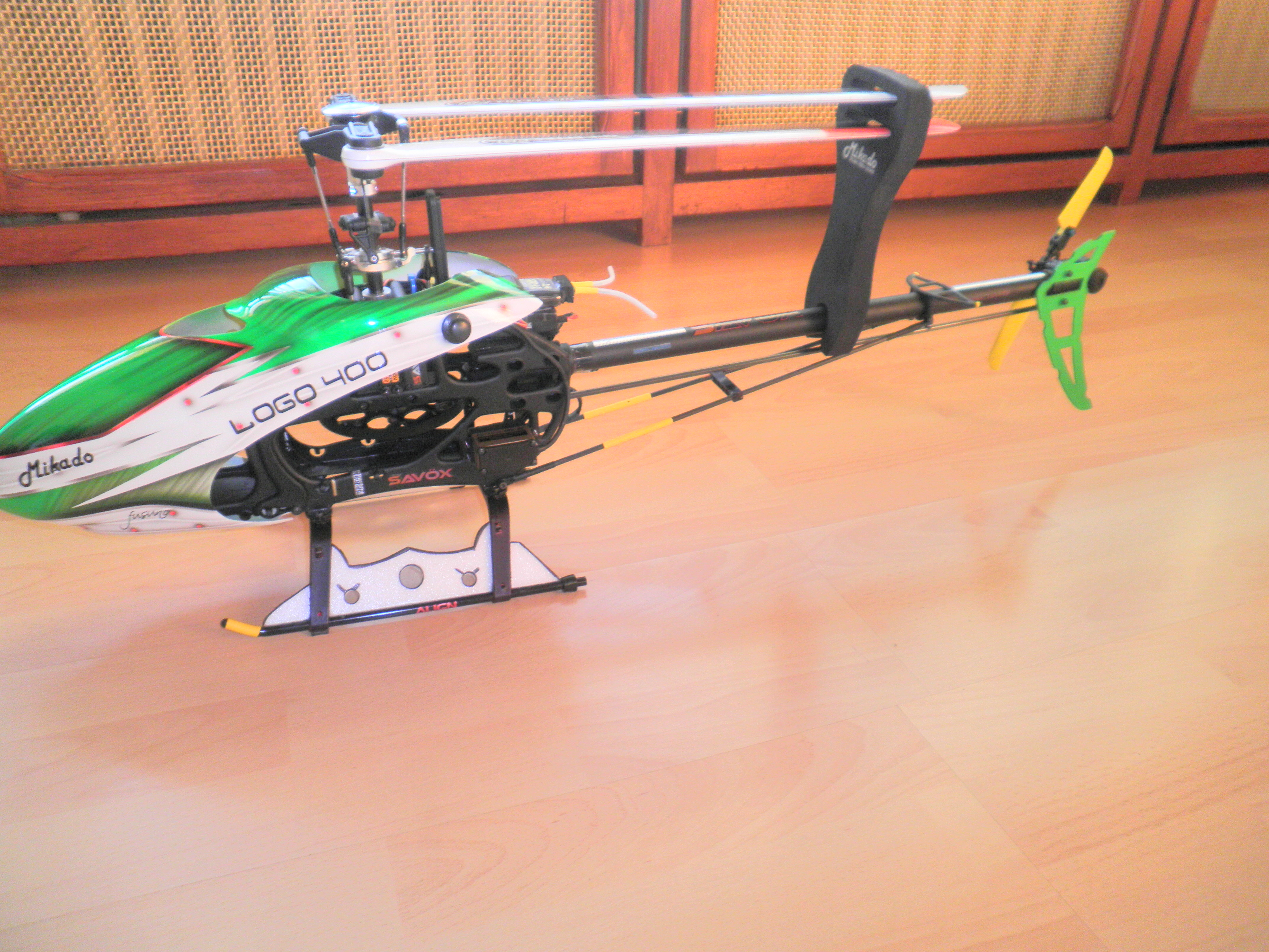

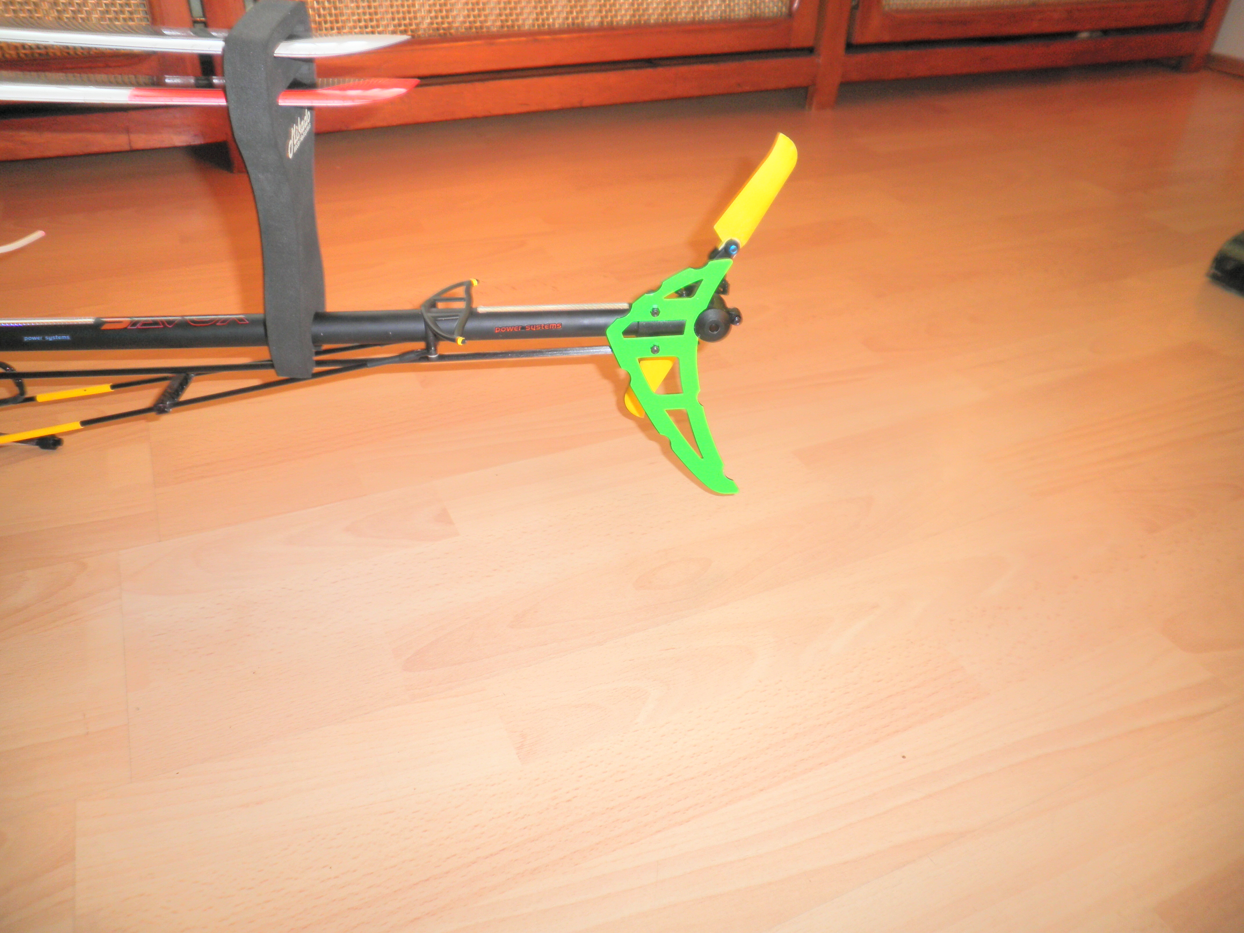

Hier mal das Fusono Seitenleitwerk ,passend in Grün zur Haube:
http://helidirect.com/fusuno-neon-green ... -20263.hdx
