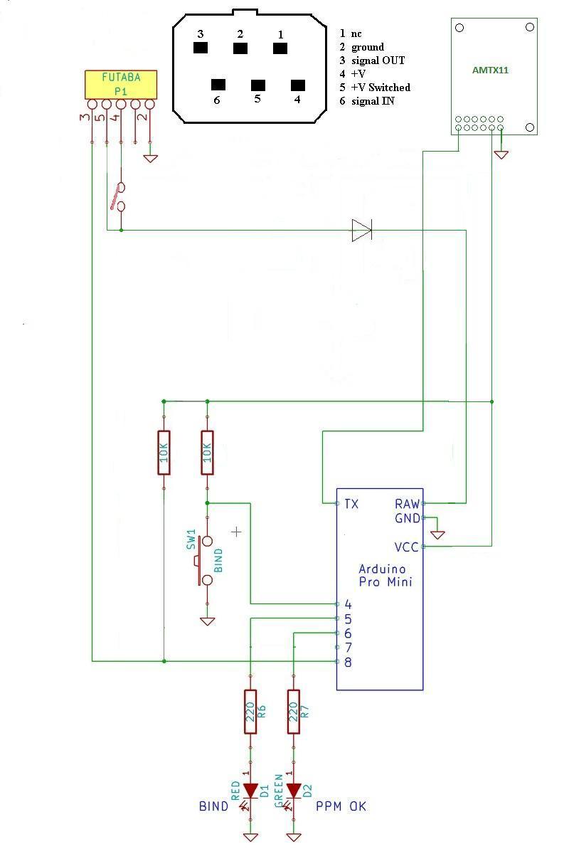

Ich fasse mal zusammen, wie ICH das gelöst habe! (gibt mehrere Varianten).
Was habe ich benötigt?
1x HF-Modul aus der DX4e
1x Antenne aus der DX4e oder WLan-Antenne oder auch eine Antenne von einem Empfänger
1x Arduino Pro Mini 328 3,3V/8Mhz z.B hier >>>
http://www.lipoly.de/index.php?main_pag ... _id=103949
1x FTDI (wird nur einmalig zum flashen des Arduino benötigt >>>
http://www.lipoly.de/index.php?main_pag ... _id=153483 )
1x Firmware, welche hier runter geladen werden kann >>>
http://www.rcgroups.com/forums/attachme ... id=4141883
1x Taster (habe ich aus einer alten PC-Maus ausgebaut)
1x Schalter
1x Futabastecker (z.B. >>>>
http://www.ebay.de/sch/i.html?_nkw=futa ... m270.l1313)
2x Widerstand 10k
2x Widerstand 220
1x LED grün
1x LED rot
1x Diode 1N4148
1x Gehäuse (hatte ich noch rumliegen und weiß nicht woher das ist) oder alternativ einschrumpfen.
Mit dem FTDI die Firmware auf das Arduino hochladen...die Bauteile nach dem Schaltplan zusammebrutzeln und fertig!
- Modul_SP_Didi.JPG (57.31 KiB) 5622 mal betrachtet

Ich komme gerade vom Platz wo ich kurz vor der totalen Dunkelheit noch zwei mCP-X Akkus mit dem frisch gelöteten Speckdrum Adapter an meiner FX-30 geleert habe. Ich bin einfach nur begeistert. Der Adapter lief auf Anhieb. Ich habe noch ein paar kleine Änderungen und Ergänzungen vorgenommen:
- Den PullUp Widerstand am PPM-Signal (im Schaltplan links neben dem Binde-Taster habe ich weggelassen.
- Für die LED-Vorwiderstände habe ich 100 Ohm genommen. Rechnerisch wären sogar 82 Ohm richtig.
- Den Pin 5 an der Senderbuchse habe ich nicht beschaltet, weil ich das Modell einfach als Schülermodell programmiert habe. Wenn ich den Sender per Pin 5 einschalten lasse, geht nämlich meine Displaybeleuchtung nicht. Durch die Aktivierung des Schülermodus wird auch das FASST HF-Modul automatisch deaktiviert.
- In der Box habe ich noch eine 3,5mm Klinkenbuchse eingebaut. So kann ich das Simulatorkabel direkt einstecken und benötige keinen zweiten Adapter.
