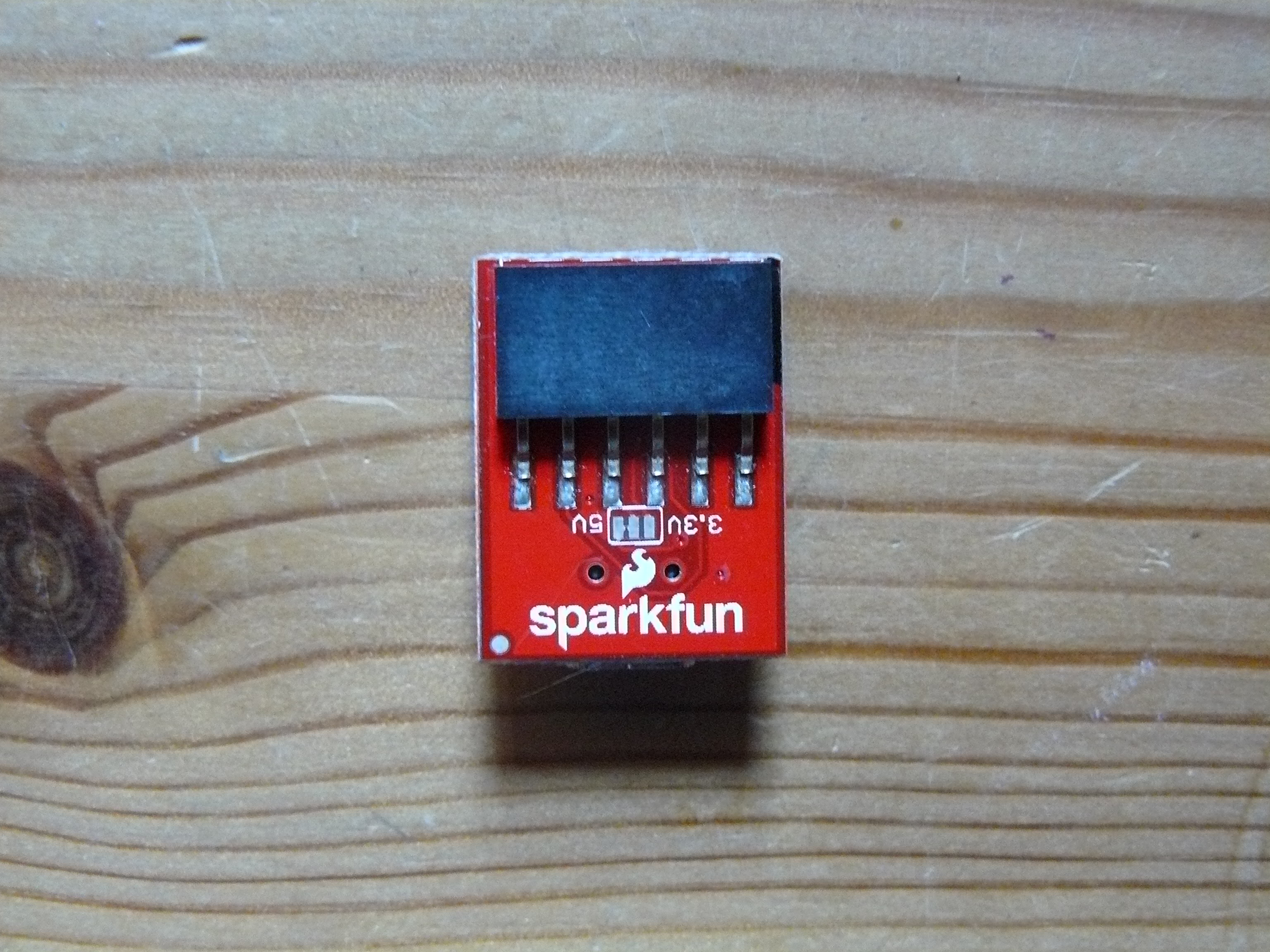

Noch eine Frage...ich habe ja noch ein FTDI 5V Brakeout zum programieren meiner Wii-Arduinos (5v) hier liegen.
Dieses würde ich auch gerne auch benutzen, um die Firmare auf mein T8-Modul-Arduino (3,3V) zu bekommen.
Sehe ich das richtig, dass ich nur die Brücke auf dem Board durchtrenn muss und die anderen beiden Pads verbinden muss?
NACHTRAG: Auf dem Foto sieht das so aus, als ob die links gar nicht gebrückt sind?!?

Ich kenne das FTDI-Board nicht. Halt doch mal ne Messspitze dran, dann weißt Du was da ankommt. Ist denn da noch nen Spannungsregler auf dem FTDI-Board drauf?
#13 Re: Eigenbau Spektrum Modul für Futaba T8
Hat sich erledigt!echo.zulu hat geschrieben:Ich kenne das FTDI-Board nicht. Halt doch mal ne Messspitze dran, dann weißt Du was da ankommt. Ist denn da noch nen Spannungsregler auf dem FTDI-Board drauf?
Laut Beschreibung ist es umstellbar! KLICK >>> http://www.watterott.com/de/FTDI-Basic-Breakout-5V
