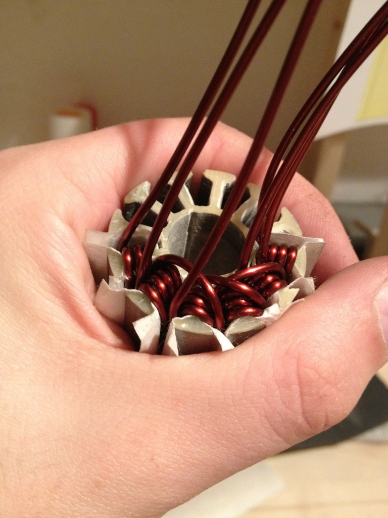

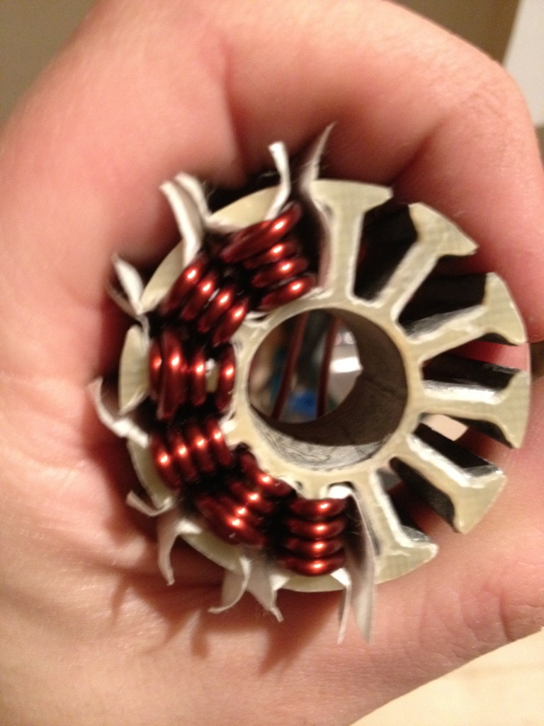

#106 Re: Erster Eigenwickelmotor HK 4025
Diese kunstvoll gestalten Iso-scheiben haben mich 3 Stunden kreativität gekostet !
Ok auf den Bildern wirds deutlich wie "rund" die letztendlich noch sind.
Greetz Fabe
Logo XXtreme 700
Logo XXtreme 480
Logo XXtreme 700
Logo XXtreme 480
#107 Re: Erster Eigenwickelmotor HK 4025
ich nehm da 3 schlüsselfeilen. profil messer, rund und flach
Gruß, Flo

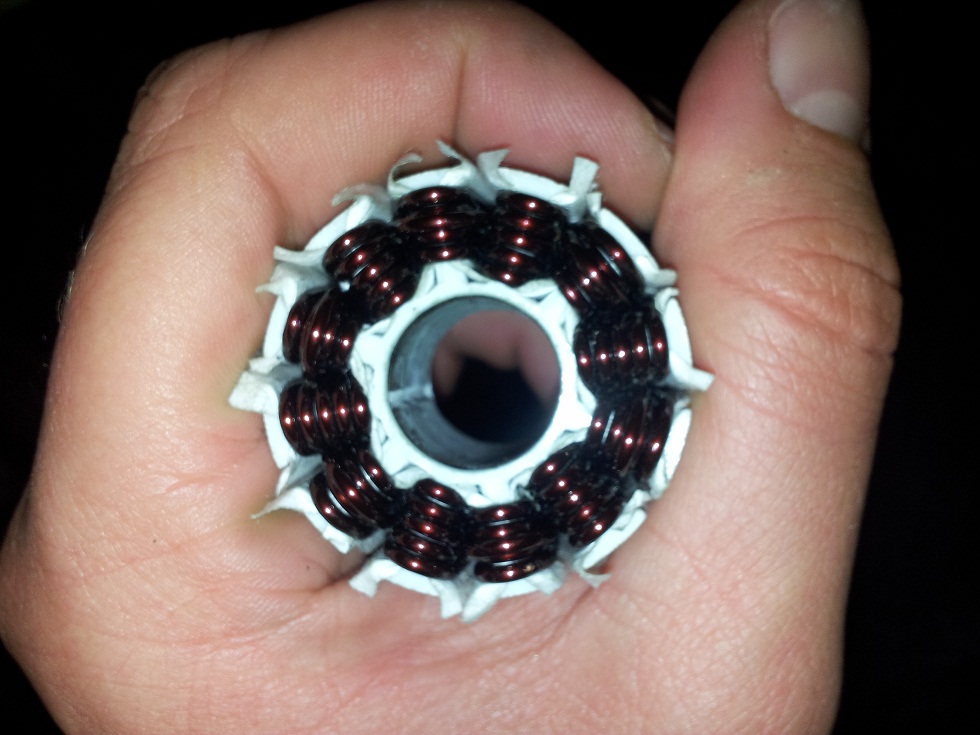

#108 Re: Erster Eigenwickelmotor HK 4025
Tach zusammen,
aktuell bastel ich auch wieder an einem 4025er Projekt, nachdem die letzte Wicklung mit 4+4 @ 1,7 YY in der KV zu hoch war (1280KV), wurde es jetzt im Winter Zeit das wieder zu ändern.
Zuerst war der Versuch mit 5+4+1 @ 1,6 YY das sah schon ganz nett aus, war mir dann zum Schluss in der KV aber doch etwas zu wenig (~1050), für nen 550er Rex grenzwertig....
also alles wieder runter gerissen und jetzt mit 4,5+4,5 @ 1,7 YY bewickelt, laut test Wicklung sollte ich genau bei 1100KV landen, was sich dann ziemlich gut mit meiner angepeilten Drehzahl deckt.
anbei noch ein Bild vom 5+4+1 @1,6 YY vom 4,5+4,5 YY kommt morgen noch ein Bild wenn er fertig ist
Gruß Jens
Gruß Jens
- 5+4+1 @ 1,6.jpg (174.16 KiB) 3317 mal betrachtet

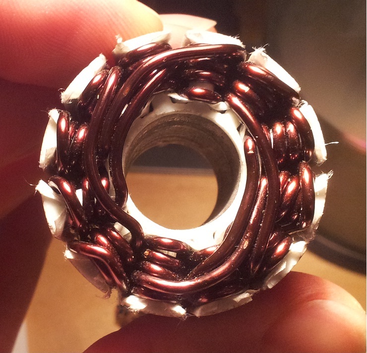

#109 Re: Erster Eigenwickelmotor HK 4025
So, nicht schön aber selten
der 4025 mit 4,5+4,5 in 1,7mm KV liegt bei 1125, was genau passen sollte für meinen 550er Rex mit Modul 1(T-Rex700 schräg) Umbau. Die 4,5er wicklung scheint mir jedenfalls besser zu sein als eine 4+5 da der Leerlaufstrom von ~5A auf 3,2A gefallen ist.
Die Macken im Lack werden noch mit Isolack ausgebessert bzw. der ganze Stator wird mit Isolack vergossen, 1000V Prüfung wurde aber auch so bestanden
Gruß Jens
Gruß Jens
- 4025 @ 1,7 4,5+4,5 YY.jpg (188.61 KiB) 3292 mal betrachtet
#110 Erster Eigenwickelmotor HK 4025
Uiuiuiiui sehr eckig alles. Bist du sicher das das so in die Glocke passt?
Ich weiß der 1,7er ist für den 40er Stator schon eine Hausnummer.
Greetz Fabe
Logo XXtreme 700
Logo XXtreme 480
Logo XXtreme 700
Logo XXtreme 480
#111 Re: Erster Eigenwickelmotor HK 4025
Das täuscht
die auf 7 Uhr sieht nur etwas verkrüppelt aus, weil das die letzte war und die hatte es echt in sich, die noch da rein zu quetschen
deshalb ja auch "nicht schön aber selten"
Aber sonst passt alles rein und hat auchnoch luft, die Übergänge auf der Unterseite zu haben hat auch seine Vorteile, zuvor war's nämlich oben ziemlich eng. Fast zu eng um den Motor fertig zusammenzu bauen... jetzt ist oben richtig platz und unten hat der HK sowieso ziemlich viel platz, also warum den nicht auchnoch nutzen
Und gelaufen ist er so schon astrein.

#113 Re: Erster Eigenwickelmotor HK 4025
Was mir jetzt am Bildschirm auffällt, vorher nur iphone, das deine Kratzer im Lack schon recht übel sind und du trotzdem keine probleme mit 1000V Test hattest. Meine Kratzer war viel kleiner und ich hab den ganzen Draht nochmal runtergeschmissen.
@torro, ich fräß die iso-scheiben gerade richtig schön aus, ich denke das bringt fast einen mm mehr platz. Vorher hatte ich das mit schleifband gemacht und kam da wohl nicht in die ecken. Danke für den hinweiß.
Greetz Fabe
Logo XXtreme 700
Logo XXtreme 480
Logo XXtreme 700
Logo XXtreme 480
#114 Re: Erster Eigenwickelmotor HK 4025
was heißt fräsen? dremel ist verboten!
Gruß, Flo

#116 Re: Erster Eigenwickelmotor HK 4025
Fabe hat geschrieben: das deine Kratzer im Lack schon recht übel sind und du trotzdem keine probleme mit 1000V Test hattest.
Ja die Kratzer... solange man sie direkt sieht, sind die kein Problem. Problematisch sind die Kratzer, die man nicht sieht
Aber wiegesagt das wird alles noch mit speziellem Isolack vergossen und dann bin ich aufjedenfall auf der sicheren Seite.
