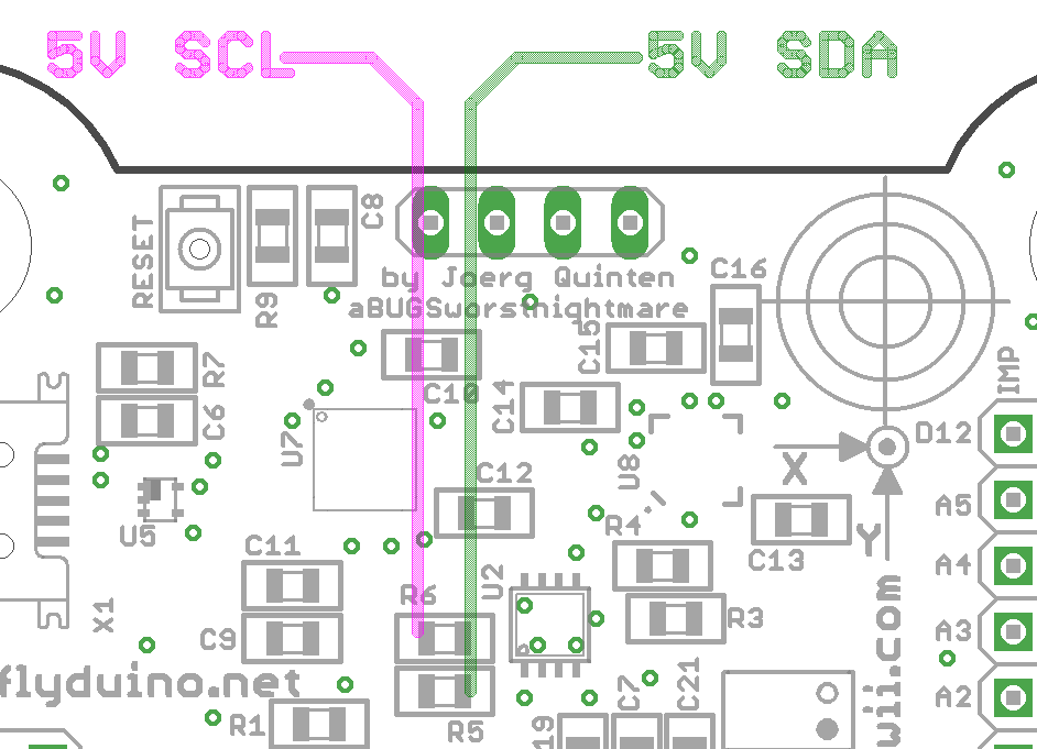

Hi Leute,
zur Zeit kommen immer mehr Fragen zum Thema microWii + GPS (z.B. Rushduino).
Ihr alle seid einfach zu schnell für mich! Wie man an den 5V I2C-Bus rankommt steht schon in der neuen Rev des microWii User's Manuals. Ich bin aber noch nicht dazu gekommen das hochzuladen.
Der 5V Bus ist an den Widerständen R5 (SDA) und R6 (SCL) zugänglich.
microWii 5V I2C Interface
5V I2C interface microWii.png (29.84 KiB) 2498 mal betrachtet
Wer also ein 5V GPS - z.B. das bereits genannte Rushduino - nutzen will kann hier die Datenleitungen anlöten. Spannungsversorgung z.B. an RX-Eingang abgreifen. Levelschifter wird keiner benötigt!
Jörg
