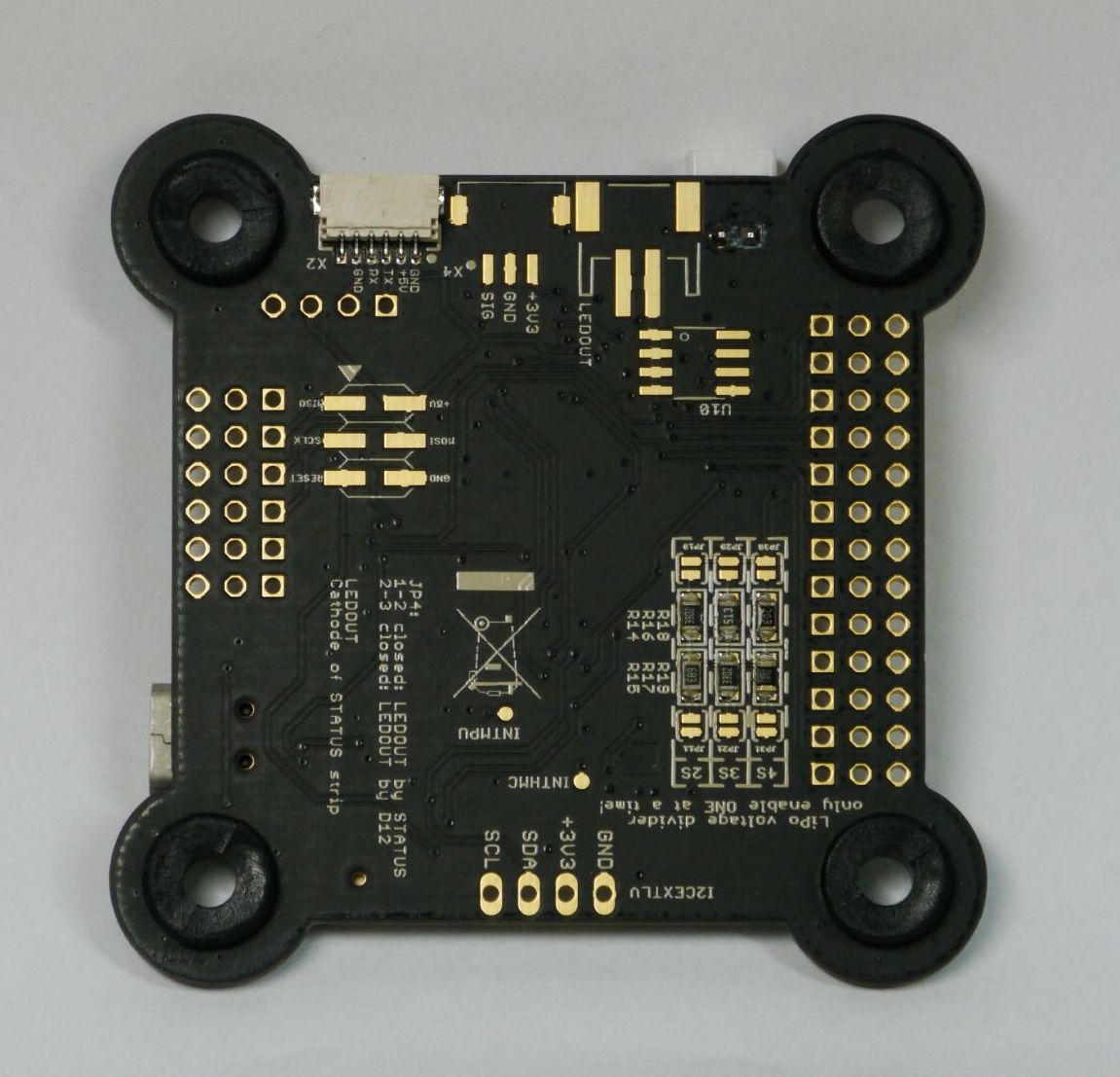

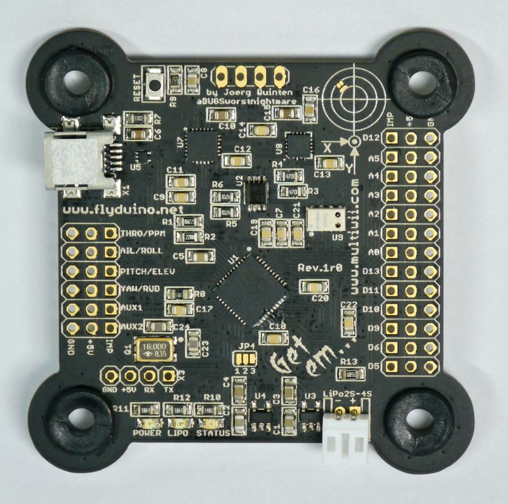

#5 Re: MicroWii
Beitrag von aBUGSworstnightmare »
Hi, hier mal die Feature-List zum microWii:
- basiert auf dem Atmel ATmega32U4 mit Leonardo Bootloader
- 10DOF Sensorik
- MPU-6050 (GYRO/ACC)
- HMC-5883L (MAG)
- MS5611-01BA01 (BARO)
- direkte Spannungsversorgung aus dem 2S - 4S LiPo
- Spannungsüberwachung des LiPos, individuell konfigurierbar für 2S - 4S
- Buchse für Spektrum Satellit, ermöglicht die Verwendung der standard Spektrum-Kabel
- Bluetooth/GPS Buchse (entweder Spektrum oder Bluetooth/GPS können genutzt werden da der 32U4 nur eine UART hat)
- optional kann ein LED-Treiber nachgerüstet werden (Footprint auf der Unterseite; z.B. für Flugzustandssignalisierung wie beim DIVIDE et IMPERA! Rev2)
- USB on Chip (es wird kein FTDI oder UART Adapter benötigt)
- I2C Interface für Erweiterungen
- High-Speed PWM mit 11-bit Auflösung
- unterstützt alle Konfigurationen bis hin zu OKTO mit Kamareastabilisierung
- 6 Empfänger Eingänge (2 Aux Kanäle)
- PPM Summ-Signal-Empfänger kompatibel
microWii - Oberseite
microWii - Unterseite
Nachteile?
Im Vergleich zum mega2560 hat der mega32U4 weniger serielle Schnittstellen und weniger Speicher, weshalb nicht alle Features (GPS + Bluetooth + LCD + ...) gleichzeitig genutzt werden können.
Vorteile?
Na klar: ein kleiner All-In-One Flightcontroller der ohne großartige Löterei flugfertig ist und mit top-aktueller 10 DOF Sensorik aufwartet.

Oh Mann
Echt so in der fotogrösse......
Geil ! Steh sonst nicht auf Gold aber die neuen Gold/Matt Black pcbs sind echt schickedily

Beitrag von r0sewhite »
Hehe, da war der Jörg aber echt nicht nett zu den Spektrumianern: Ohne SMD-Lötstation dürfte das Auflöten des mitgelieferten Steckers für den Satelliten eine ziemlich miese Arbeit werden. Die Lötspitze, die noch zwischen die beiden Steckergehäuse kommt, um das seitliche Stützpad zu löten, will ich sehen. :mrgreen:
