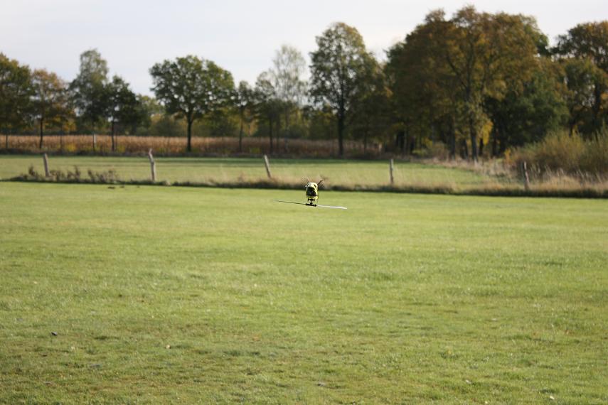

Hatte gestern Spaß mit dem Nano... was ein geiler Micro Heli !!!

Gut zu wissen, dass sich deien Probleme in Luft aufgelöst haben.
Schade nur, dass du uns nicht verrätst, wieso. :|
