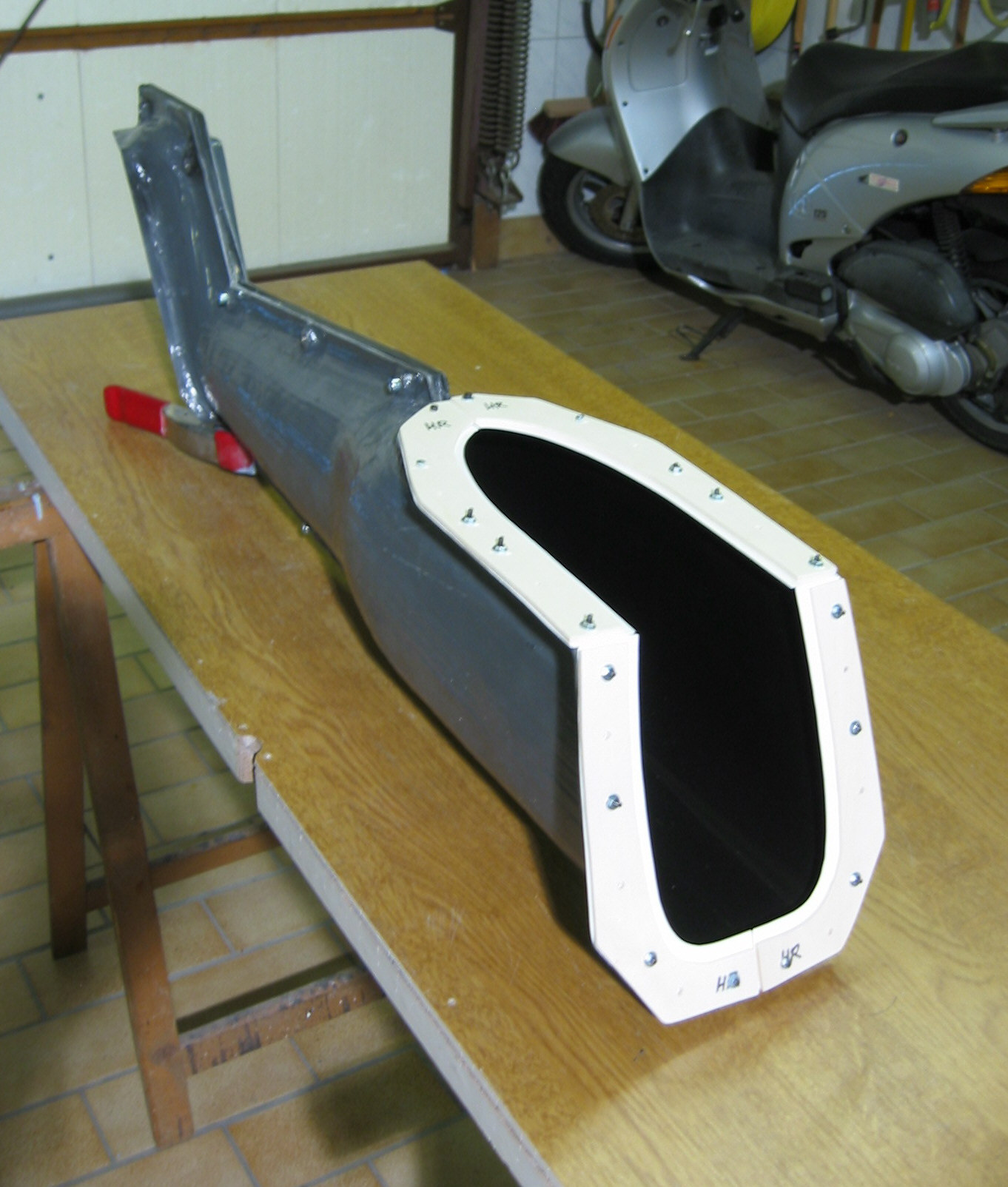

die Formplatten (zur Anformung der Kanten) für das Rumpfvorderteil sind soweit auch fertig. Jetzt muss die Form nochmal nachpoliert werde und dann geht es an das nächste Teil zur Abformung.
Aber erst dann, wenn klar ist, wie man eine optimale Kante hinbekommt. :wink: :mrgreen:

Da die Form der Flansche recht komplex und verwinkelt ist, wirst du immer Probleme haben zum Andrücken dahinter zu kommen. Evtl. hilft es die beiden halbschalen separat (inkl. der jeweiligen Flansche) zu laminieren und nach dem Angelieren zusammen zu fügen. An die Trennstelle der Halbschalen kommst du aus meiner Sicht recht gut ran.

Mach dir spezielle, gekröpfte Werkzeuge und Pinsel.
Imho rentiert sich die Mühe definitiv, weil du dann ohne große Verrenkungen überall hinkommst. :)

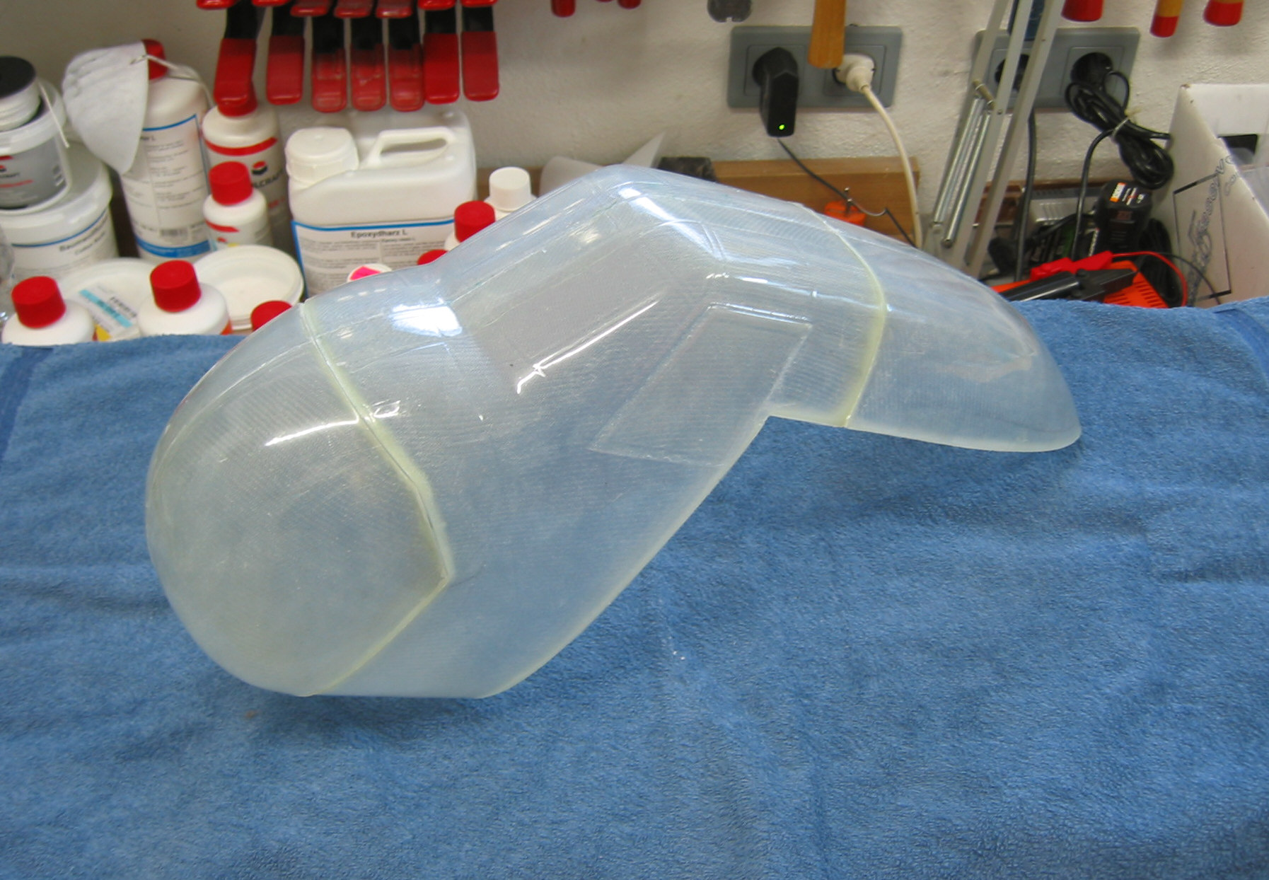

nachdem ein paar Tage vergangen sind, gibt es wieder etwas zu berichten.
Ich habe die Behandlung der Trennkanten jetzt soweit verbessert, dass ich mit dem Ergebnis ganz zufrieden bin. Um eine sichere Anlage der PP-Platten zu gewährleisten habe ich noch zusätzliche "Sperrholz-Druckplatten" angefertigt. Damit ist gewährleistet, dass eine ebene Abformung der Trennkanten erfolgt. Die letzten Abformungen waren so, dass die Kanten ohne Blasen vollständig und scharf abgebildet werden konnten.
Was etwas nervt, ist das aufwändige Verschrauben der Kantenbretter. Bei den drei abgeformten Teilen waren es schon mehr als 100 Schrauben. Vielleicht lasse ich demnächst jede zweite Schraube weg (die Sperrholzbretter sind ja recht steif) oder arbeite mit dem Akkuschrauber :wink:
Gruß Dieter

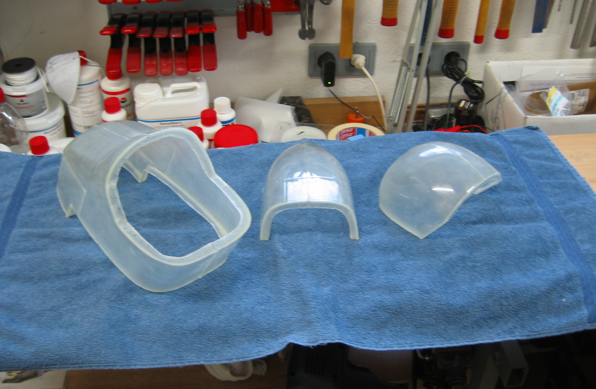

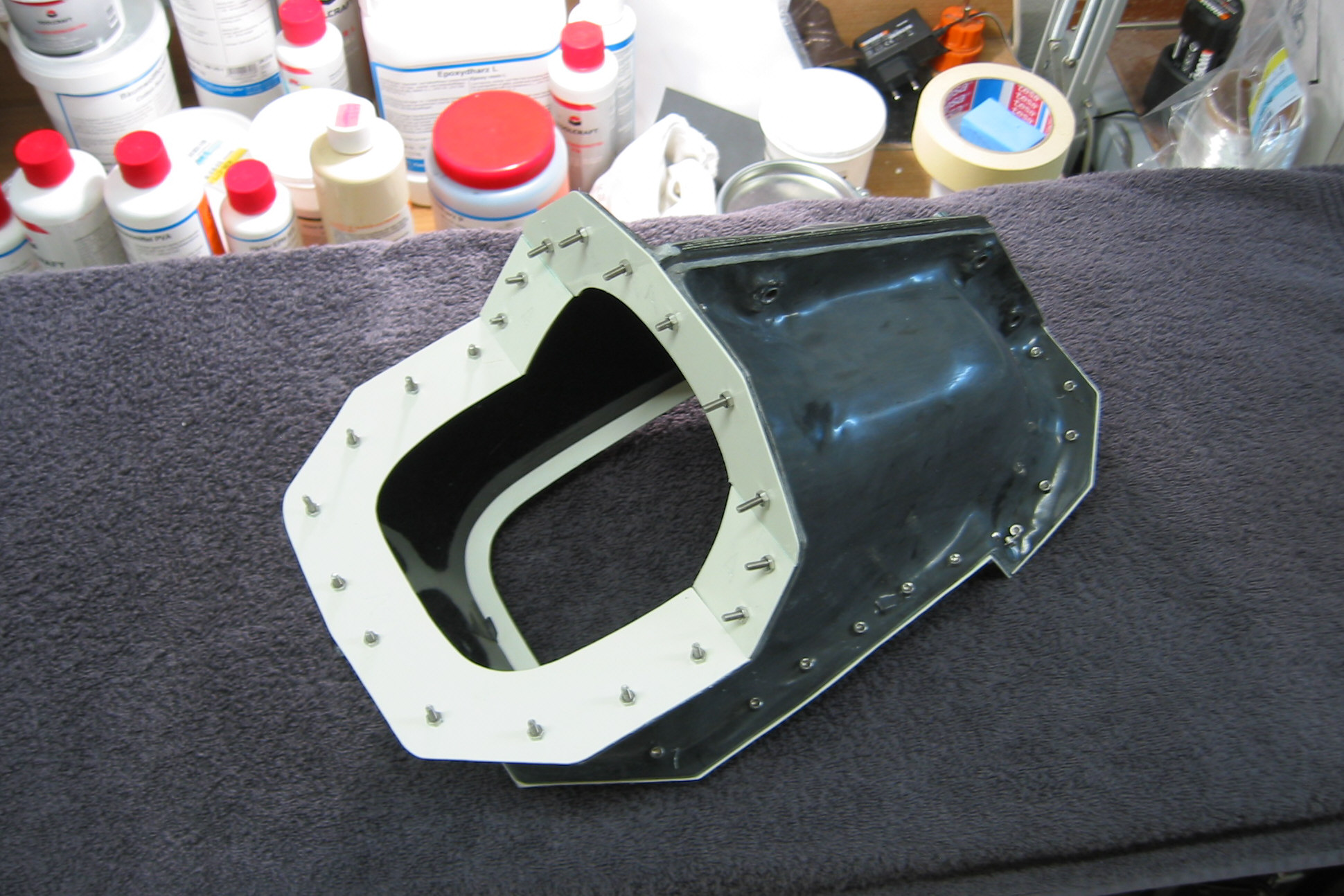

das Ergebnis der Abformungen kann sich sehen lassen. Verarbeitet habe ich neben Gelcoat zwei Lagen 163 g/qm Köper und zusätzliche Verstärkungsstreifen im Rand. Damit bekomme ich folgende Gewichte
- Rumpfnase 33 g
- Domabdeckung 37 g
- Rumpfvorderteil 97 g
Die Teile sind extrem steif und lassen sich fast nicht eindrücken. Ich werde das nächste Mal eine Lage 163 g/qm Köper und eine Lage 80 g/qm Leinwand nehmen. Vielleicht auch nur eine Lage 163 g/qm Köper. Ich hoffe nur, dass die Teile dann nicht zu labberig werden oder - Jack bekommt sie. :wink: :lol:

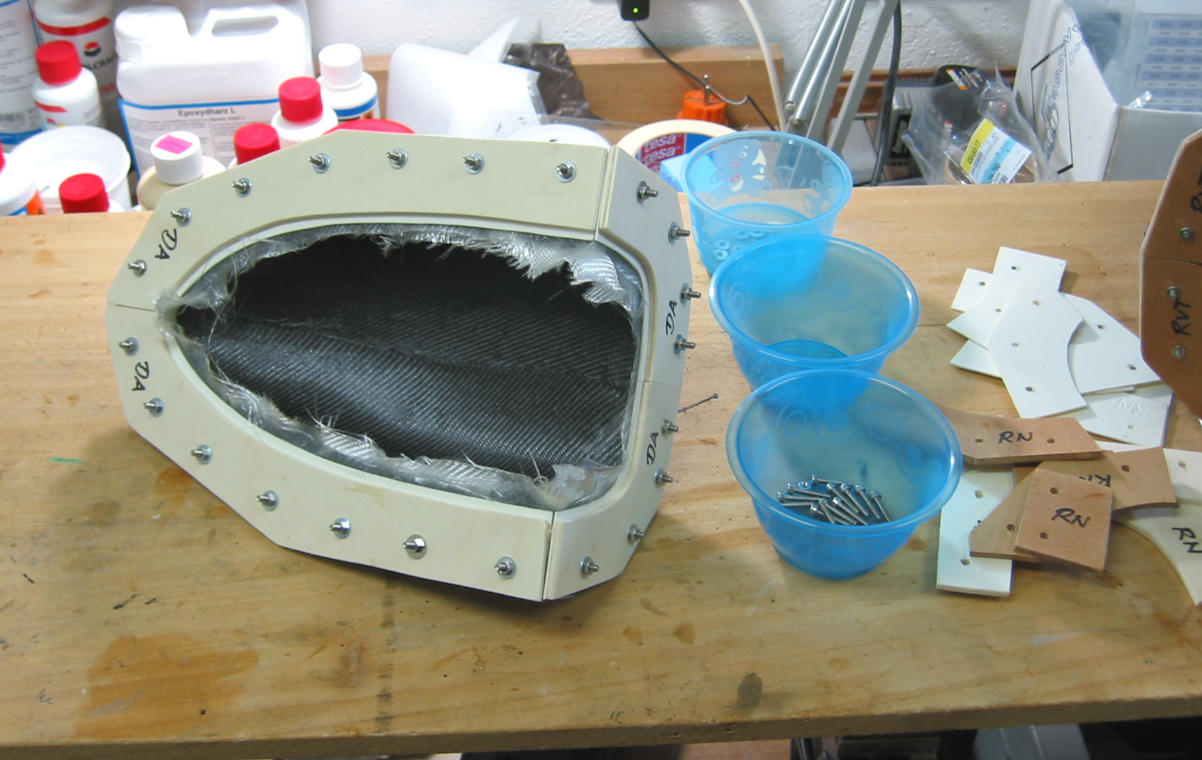

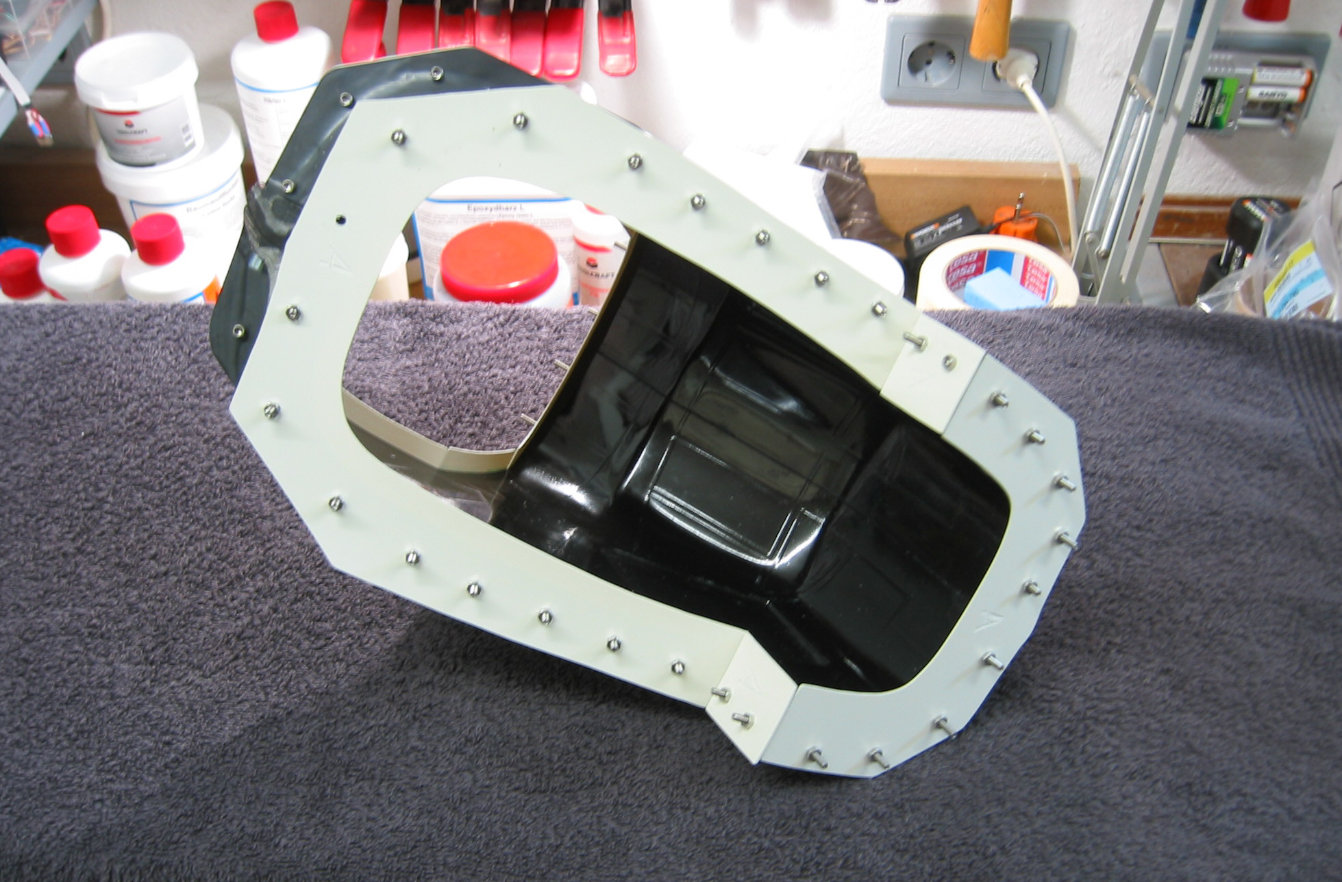

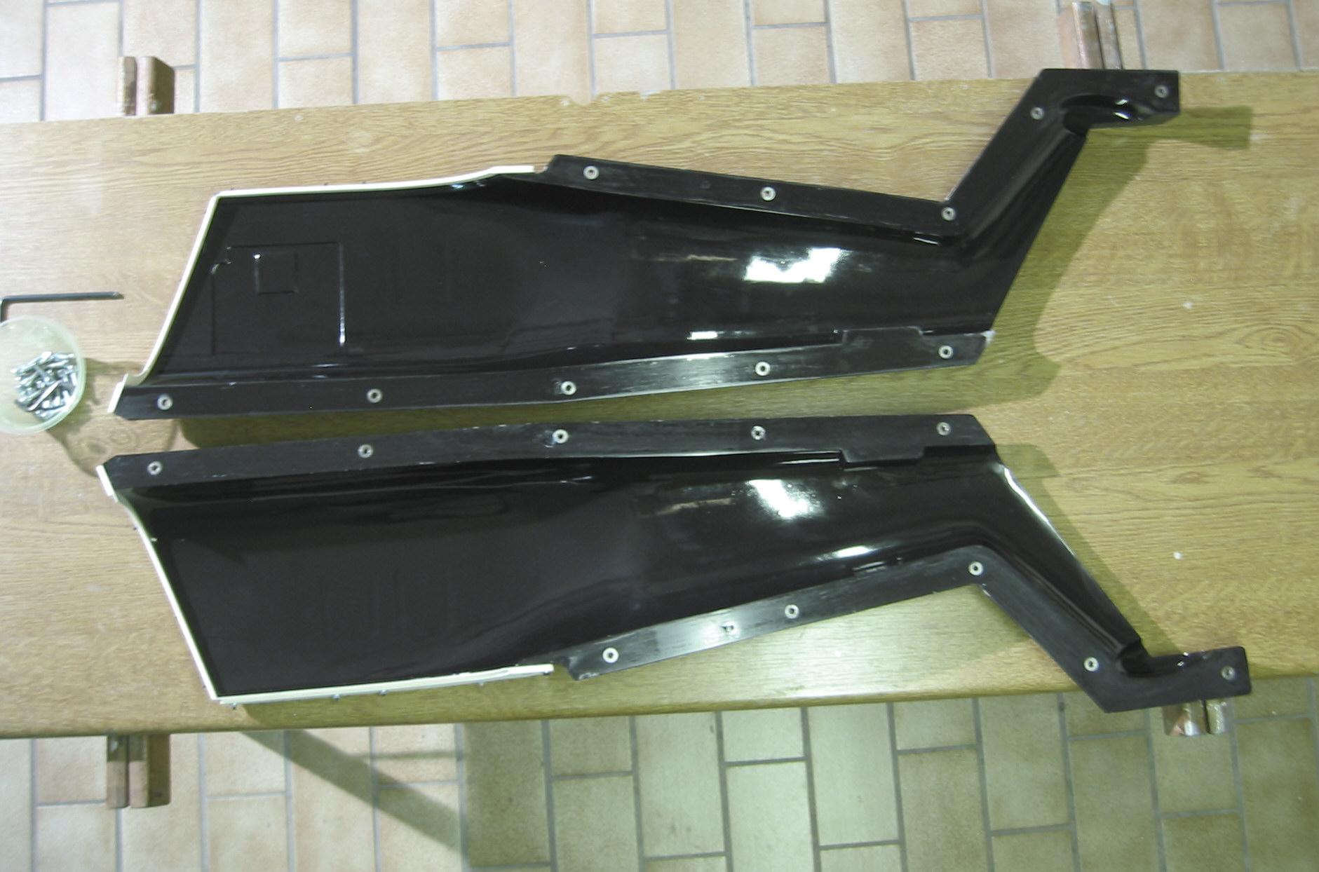

es geht weiter. Die Form für den Hauptrumpf ist poliert, mehrfach mit Grundierwachs beschichtet, die Flanschbretter sind fertig montiert und Folientrennmittel ist aufgetragen. Das Glasgewebe ist auch schon zugeschnitten. Wenn mir jetzt die Pinsel nicht ausgegangen wären, könnte ich laminieren. :oops: Dann wird es halt Montag. Bei den Schrauben für die Flanschbretter sieht es auch "mager" aus. Da werde ich ebenfalls nachkaufen müssen. :roll:
An den Stellen des Hauptrumpfes, an denen die Mechanik bzw. die Fahrwerke montiert werden, werde ich zusätzlich ein oder zwei Lagen CFK laminieren. Wäre es ratsam, im "Schwanz" auch noch CFK-Bänder mit einzuarbeiten, oder ist das zuviel des Guten? Der Rumpf nimmt ja ausser an den Fahrwerk-Befestigungspunkten keine weitere Kräfte auf. Das Heckrohr bleibt ja erhalten und überträgt die Kräfte vom Heckrotor zur Hauptmechanik.
