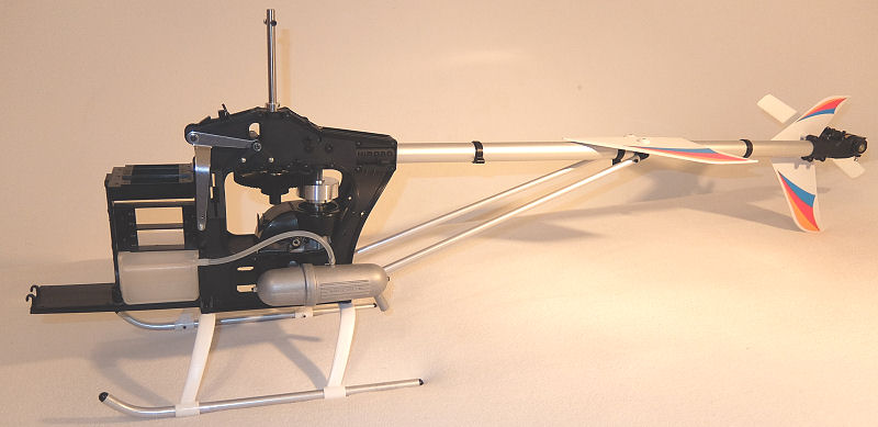

Und es wurde weitergeschraubt: Bauabschnitte 21 - 23 , Montage von Kufenlandegestell, Heckstreben und Höhenleitwerk.
Landegestell nix besonderes, außer daß ich eine der Madenschrauben, welche die Kufen klemmen, schief reingedreht habe - sieht aber keiner :) .

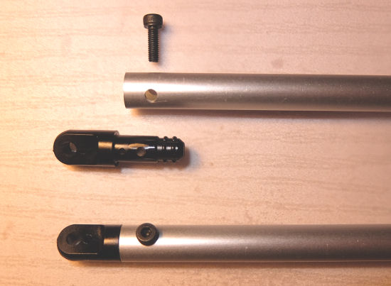

Bei den Heckstreben ist die Verbindung der Alu-Rohre mit den Schraubösen gut gelöst (und ganz ohne Epoxy-Kleberei :wink: ), siehe Bild. Vorm Anschrauben der linken Strebe an die Chassis-Platte mußte ich allerdings den Schalldämpfer nochmal entfernen.

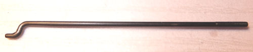

In den nächsten Abschnitten werden die Servos und Gestänge montiert. Zu meinem Entsetzen fand ich in den Tütchen Anlenkstangen, die über ein gekröpftes Ende ins Servohorn eingeklinkt werden. Hab ich bislang nur bei Spielzeugfliegern gesehen - ob das auch bei nem Profi-Modellheli hinhaut :?: .

Klar haut das hin...alles gut.
Die Heckstreben werden original von innen verschraubt dann muss rer Dämpfer auch nicht abgeschraubt werden.
Die Strebenaugen klebe ich zwecks Vibrationen immer mit epoxy ein.
hubibastler
Beiträge: 2562
Wohnort: München-Trudering
#109 Re: Bauthread Hirobo Shuttle Plus 2 Nitro
Beitrag von hubibastler »
Sceadu EVO hat geschrieben:Die Heckstreben werden original von innen verschraubt dann muss rer Dämpfer auch nicht abgeschraubt werden.
Das hab ich glatt übersehen :shock: , muß ich korrigieren. Hab offensichtlich zu viele Rexe und Logos gebaut, wo die Streben außen angeschraubt werden (Macht der Gewohnheit :) ).
Sceadu EVO hat geschrieben:Die Strebenaugen klebe ich zwecks Vibrationen immer mit epoxy ein.
Das behalte ich mir als Option im Hinterkopf, falls ich Vib-Probleme feststellen sollte.

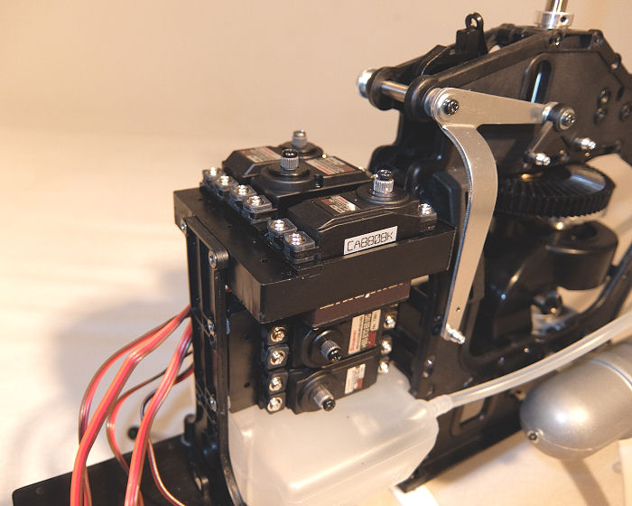

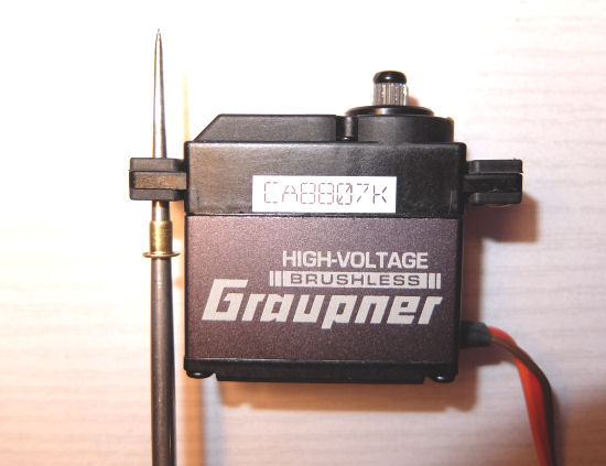

Kapitel 24, fünf Servos einbauen (so viele hatte ich noch nie an einem Heli :) ). Von hinten nach vorn, dann weiter nach unten:
Nick, Roll, Heck, Pitch, Gas
Es war beim ersten Servo ne elendige Fummelei, die Messing-Hohlnieten (größerer Duchmesser) durch die Löcher der Schwingungsdämpfer-Gummitüllen (kleinerer Durchm.) zu stecken.
Eine Reißnadel erwies sich dann als nützliches Hilfsmittel :wink: .

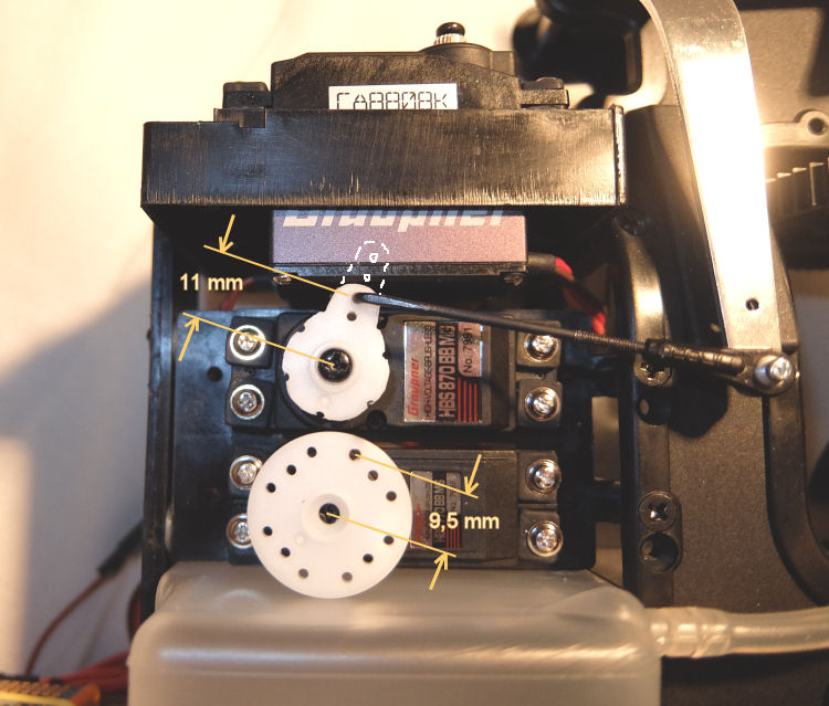

Angefangen habe ich jetzt mit der Verbindung zwischen Pitchservo und dem Kollektivpitch-Hebel. Hier ergab sich dummerweise ein Problem mit der Servoarm-Länge: Die vorgeschriebenen 11 mm fand ich auf dem beigepackten Sechser-Stern, den schnippelte ich so zurecht, wie auf nachfolgender Abbildung zu sehen. Dabei mußte ich am 11 mm Loch außen viel Material entfernen, weil der Hebel sonst am Boden des Heckservos anschlägt.
Wenn ich mir vor Augen halte, daß ausgerechnet am Pitchservo die maximale Belastung erwartet wird, ist der verbliebene 1 Millimeter "Fleisch" außen am Loch doch schon recht mager. Bei nem heftigen Abfangmanöver wird das ggf. wegbröseln und der Heli kracht ins Feld :shock: .
Alternativen:
1.) Die unter dem 11 mm - Hebel abgebildete Servoscheibe hätte deutlich bessere Stabilität, weil das Loch von mehr Material umgeben ist, und sie würde nicht am Heckservo streifen. Allerdings hätte man nur 9,5 mmm Hebelarm - weiß nicht, ob sich damit noch 15° Gesamt-Pitchweg erreichen lassen (Elektroflieger bitte nicht lachen, ist ein Nostalgieheli :wink: ).
2.) Man könnte beim Pitchservo Abstandsplättchen unterlegen. 1,5 ... 2 mm würden reichen, daß der ungekürzte Arm eines Servokreuzes dann außen am Heckservo vorbeiläuft.
...wenn jemand nen Vorschlag hätte :) .

den Kopf kannst du schon drauf bauen, manchmal machst du dir echt viel zu viele Sorgen. Ich bin ja schon sehr pingelich, aber manchmal übertreibst du es etwas ( ist nicht böse gemeint ).
Zu der Pitchanlenkung könnte ich dir einen Tip geben, es gibt aus CFK Ruderhornverstärkungen, das wäre eine Möglichkeit um dieses zu verstärken.
Uwe

Macht bitte kein so ein Drama aus dem ganzen...die Angaben aus der Anleitung zu den Hebeln passen perfekt das Shuttle läuft so schon 30 Jahre...ich fliegen das elektro und Nitroshuttle schon ewig so l...mir ist noch kein Hebel abgerissen.
Und so mega Manöver kann man mit dem Shuttle nicht fliegen...erst recht nicht mit dem nitro.
Sceadu EVO
Beiträge: 93
Registriert: 17.09.2008 10:16:50
#120 Re: Bauthread Hirobo Shuttle Plus 2 Nitro
Beitrag von Sceadu EVO »
Und du brauchsz die 11mm um den nötigen Pitchweg zu erreichen.
