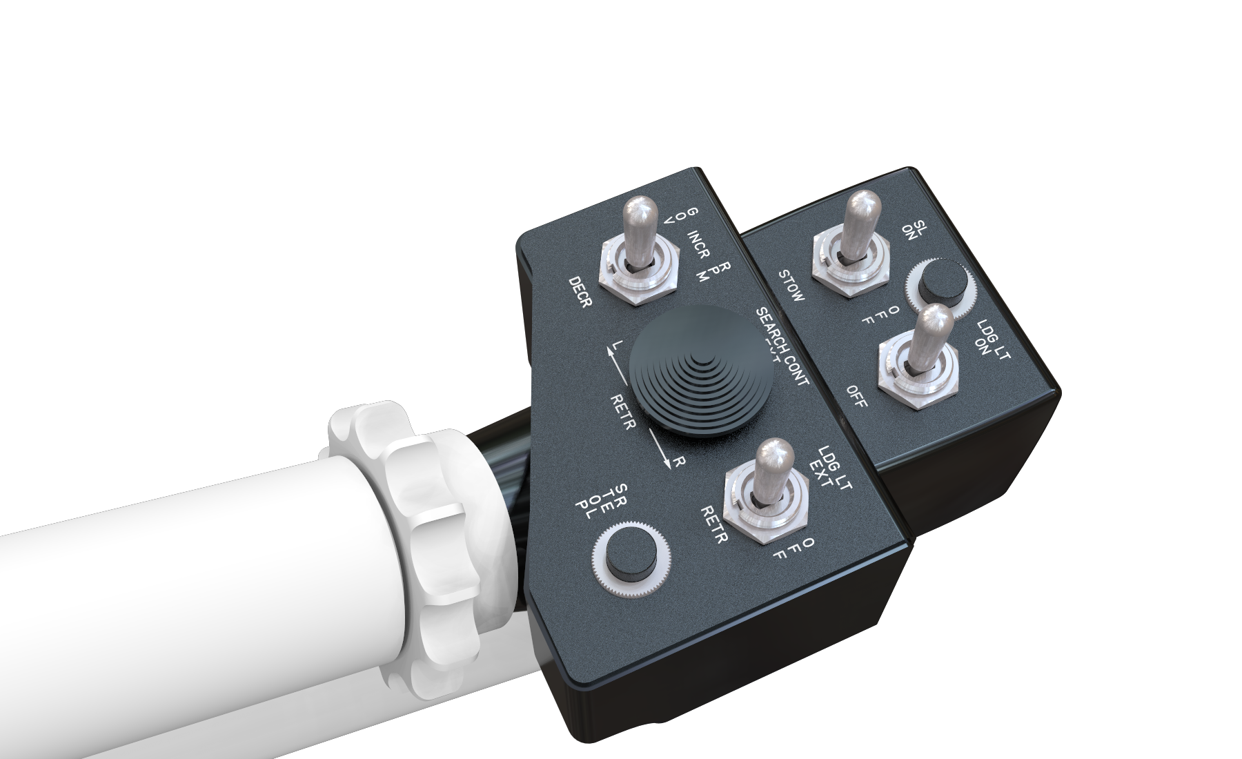

mal was für Jan-Malte:

oben in der mitte ist kein knopf/taster, dort ist die beleuchtung....

yogi149
#113 Re: Hardware für Heli-Homecockpit
Beitrag von yogi149 »
Moin,
:oops:
ok, werde ich heute Abend ändern.
Jetzt wo Du es sagst, sehe ich das auch. Hat für einen Schalter eine seltsame Form 8)

aber es sieht einfach nur geil aus das teil....

Absolut gigantisch!

Mataschke hat geschrieben:Absolut gigantisch!
:oops:
ich geb mir Mühe einen realistischen Eindruck hinzubekommen.
Nachdem Jan-Malte das mit dem Licht erwähnt hat, habe ich in den Bildern auch noch einen "richtigeren" Coolie-Hat gesehen. Ändere ich dann auch noch.
Im Rendering sind auch die Halter und die Schrauben der Vor-Box nicht drin.
