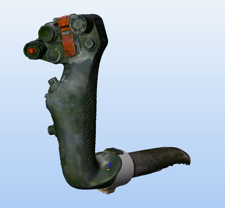

Thomas (AMOK) war am Sonntag hier und wir konnten einen Original Cyclic Stick einscannen.
und weil es für den Pitch zeitlich nicht mehr gepaßt hat und ich auch der Meinung war, bei dem geht Neueingabe einfacher, hat er das doch glatt selber gemacht.
den habe ich dann gestern einfach gefragt, ob er sich nicht den von der Huey auch vornehmen möchte. Das schaut er sich dann heute mal an.

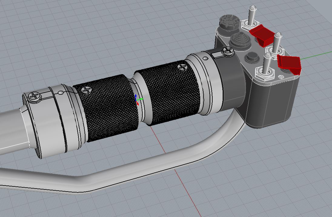

Vom Drehgriff drucke ich gerade mal einen Prototyp.

Da die Sticks ja EC Übergreifend ziemlich gleich sind, werden das auch die neuen 3D-Modelle für die Scaleteile.

Thomas hatte den hier rausgesucht. :mrgreen:
