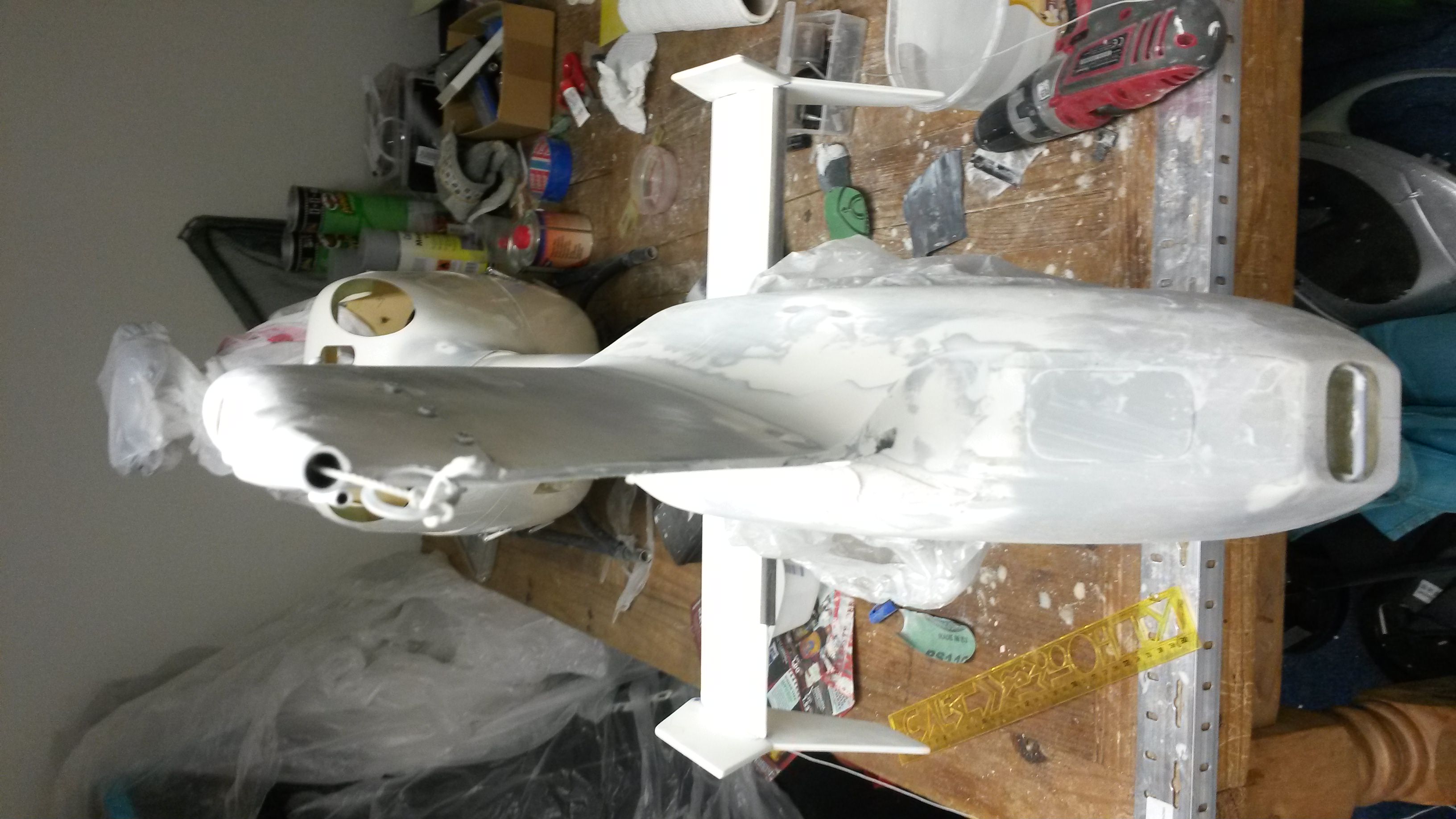

Das Heck wird langsam. Ich habe die seitlichen Flaps auch angestellt und wieder angeklebt.
Das sieht echt besser aus.

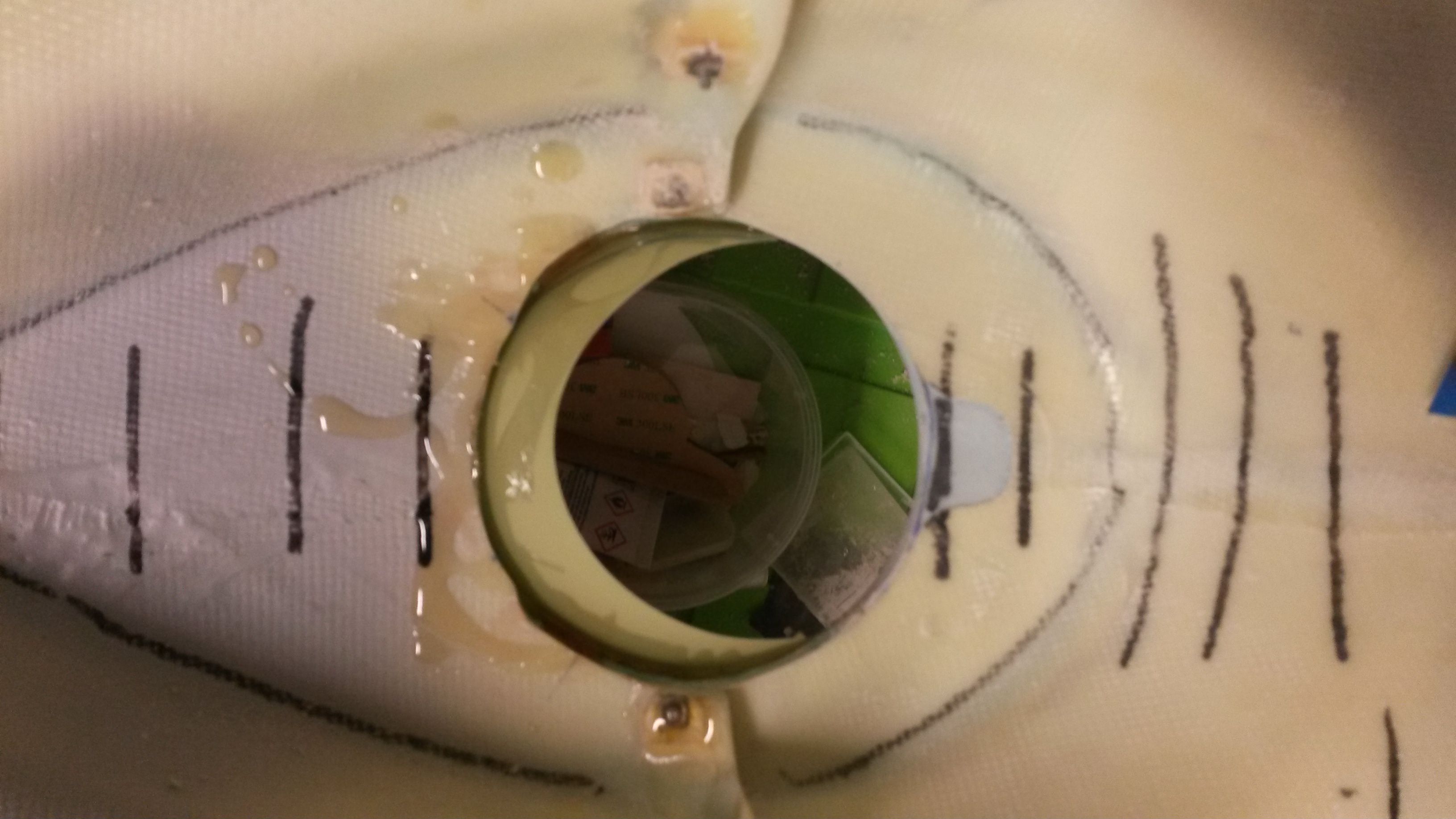

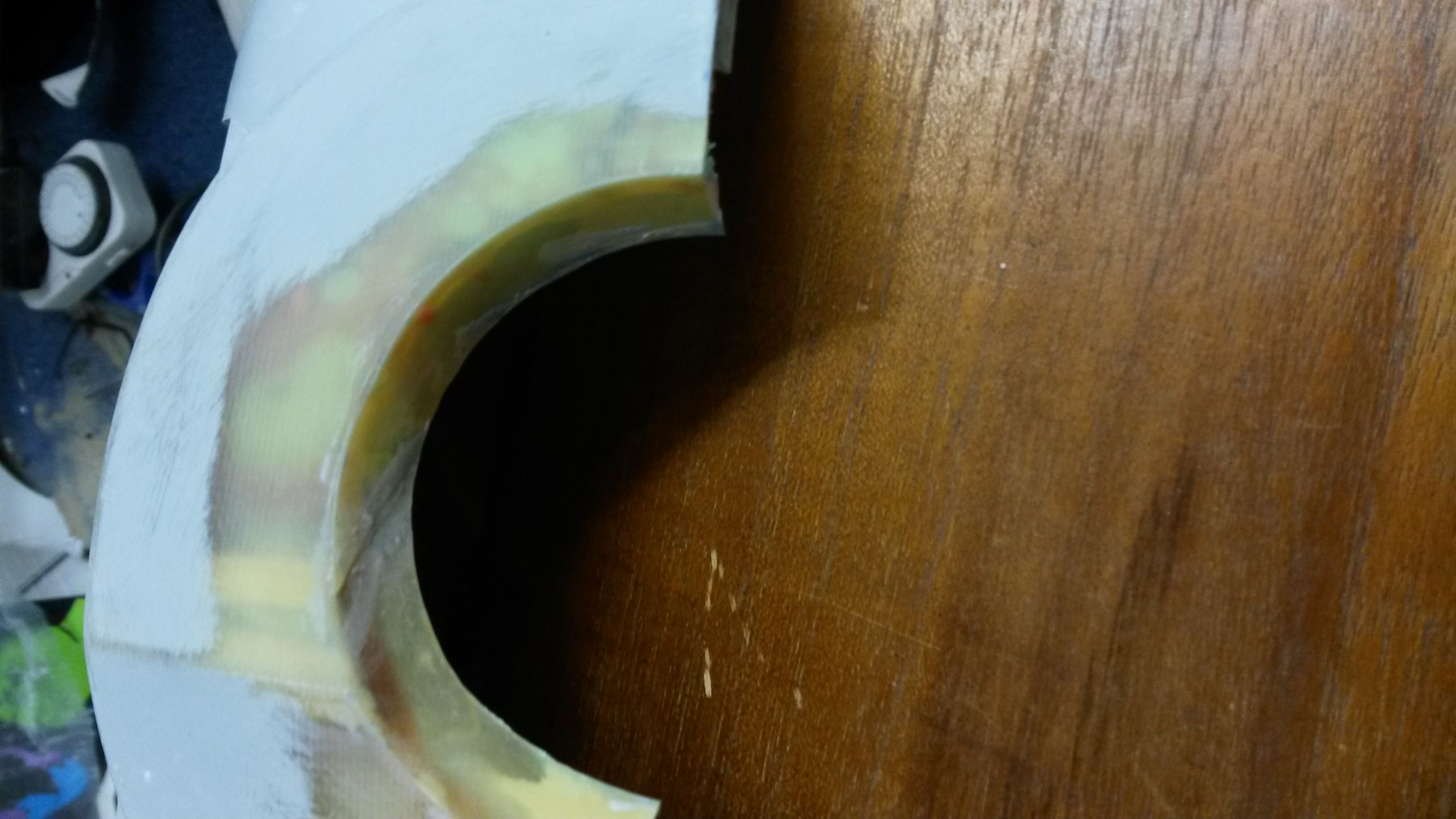

Der Übergang im Doghouse ist konisch nach Innen zulaufend. Da ich eh gerade dran war habe ich auch dieses mit 0,5 mm GFK -Platten gebaut.

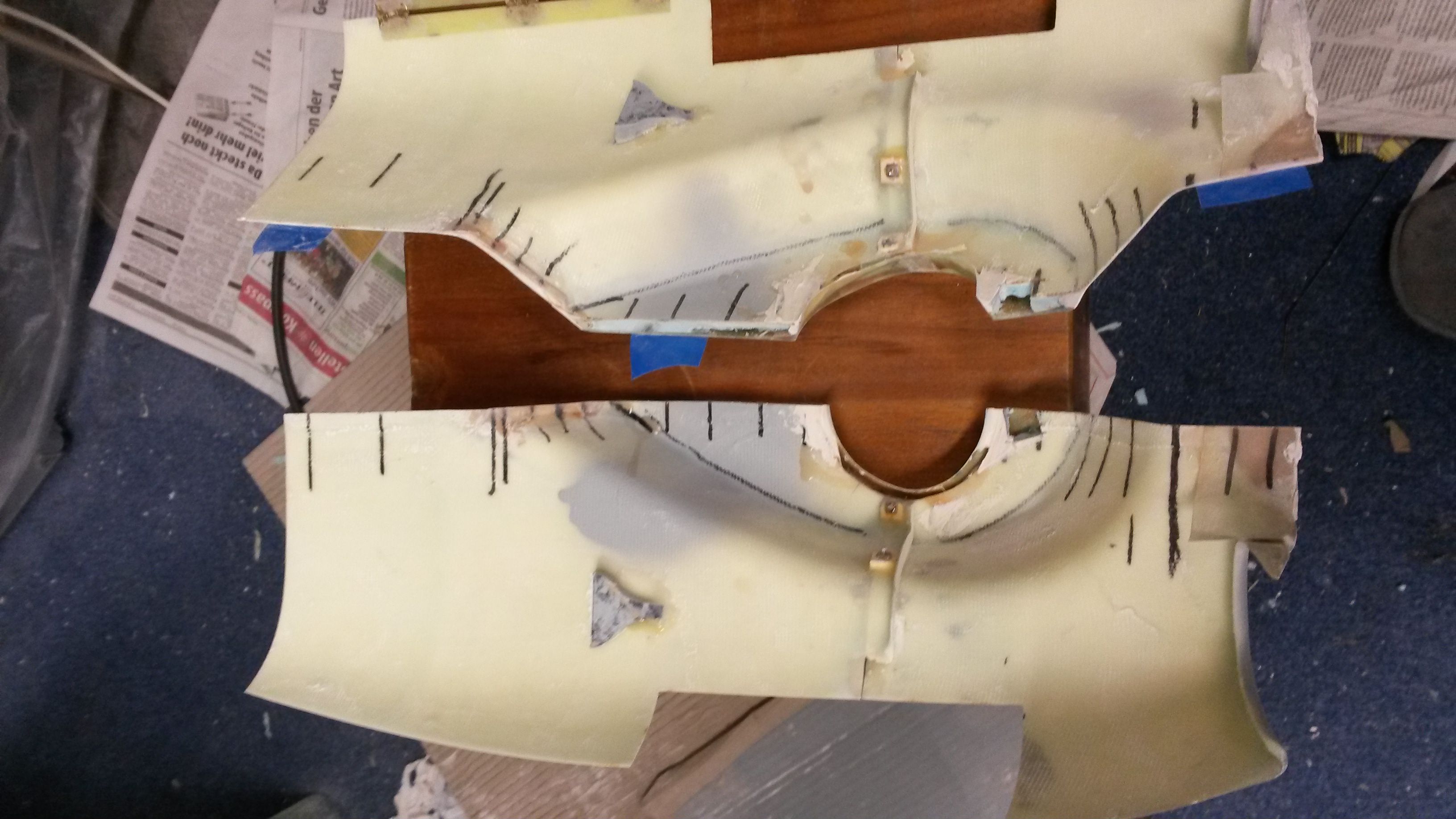

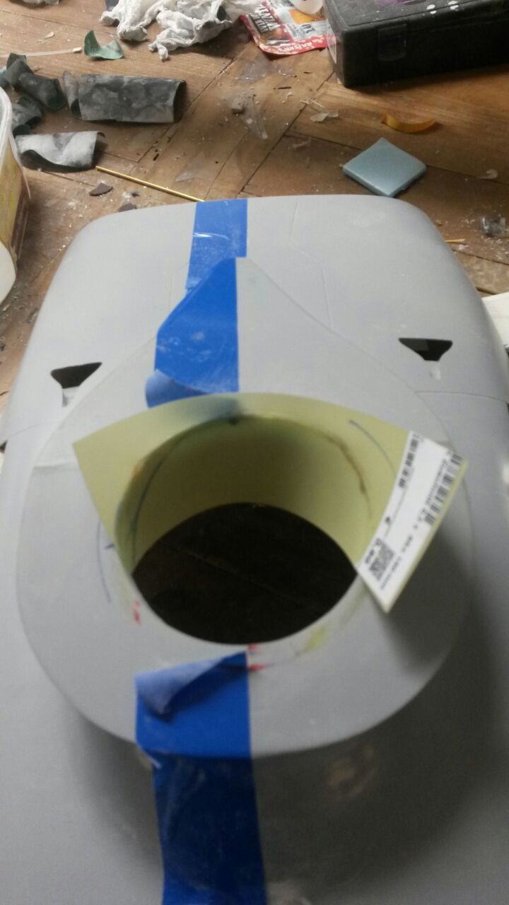

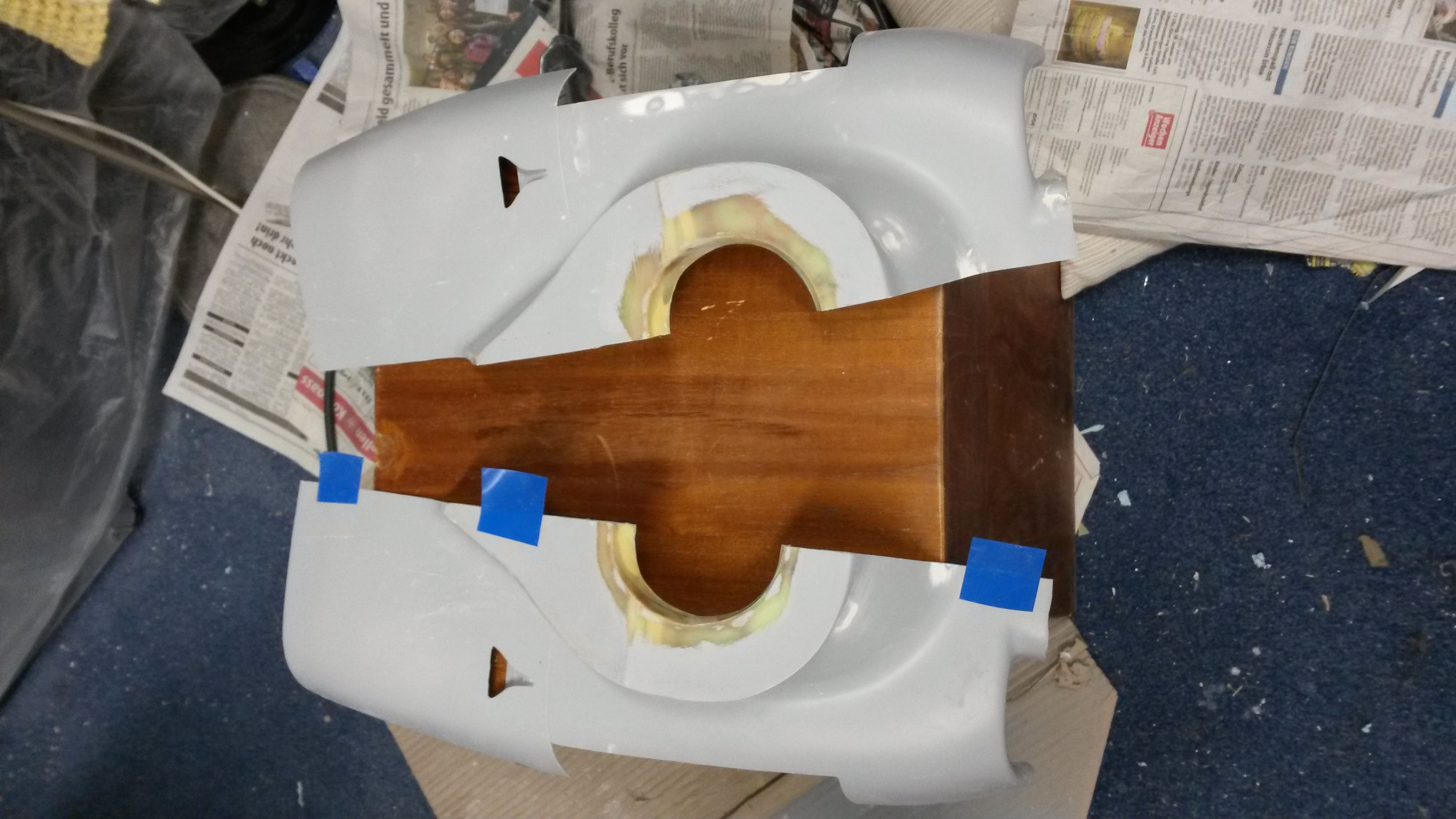

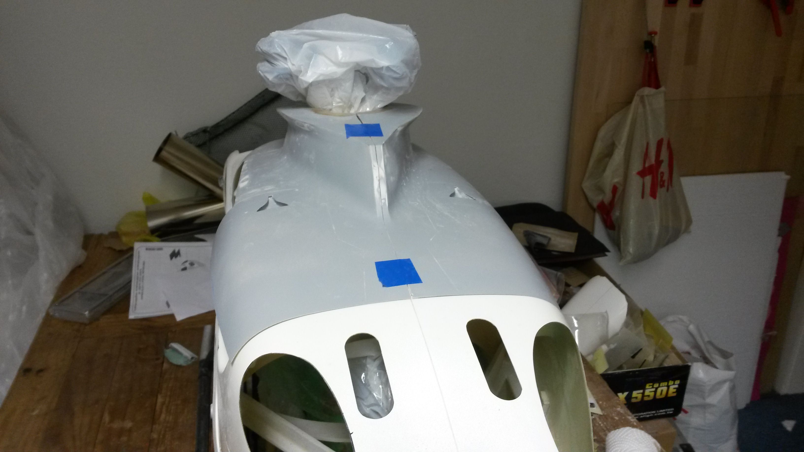

"es ist vollbracht" Das oder Ähnliches hätte wohl Dr. Frankenstein gesagt als er fertig war mit dem auftrennen der Haube.
Ich habe die Haube heute längs aufgeschnitten. Das ging mit den Dremel und einer Trennscheibe überraschend gut von der Hand. Aber seht selbst.

Das sieht wirklich gut aus.
Ich finde, es gehört immer eine ordentliche Portion Mut dazu, einen Rumpf aufzuschneiden.
Wenn man es versaut steht man da wie ein Depp.
Wenn man sich das alles mal anschaut, hast du später ein echtes Sahnestück bei dir stehen.

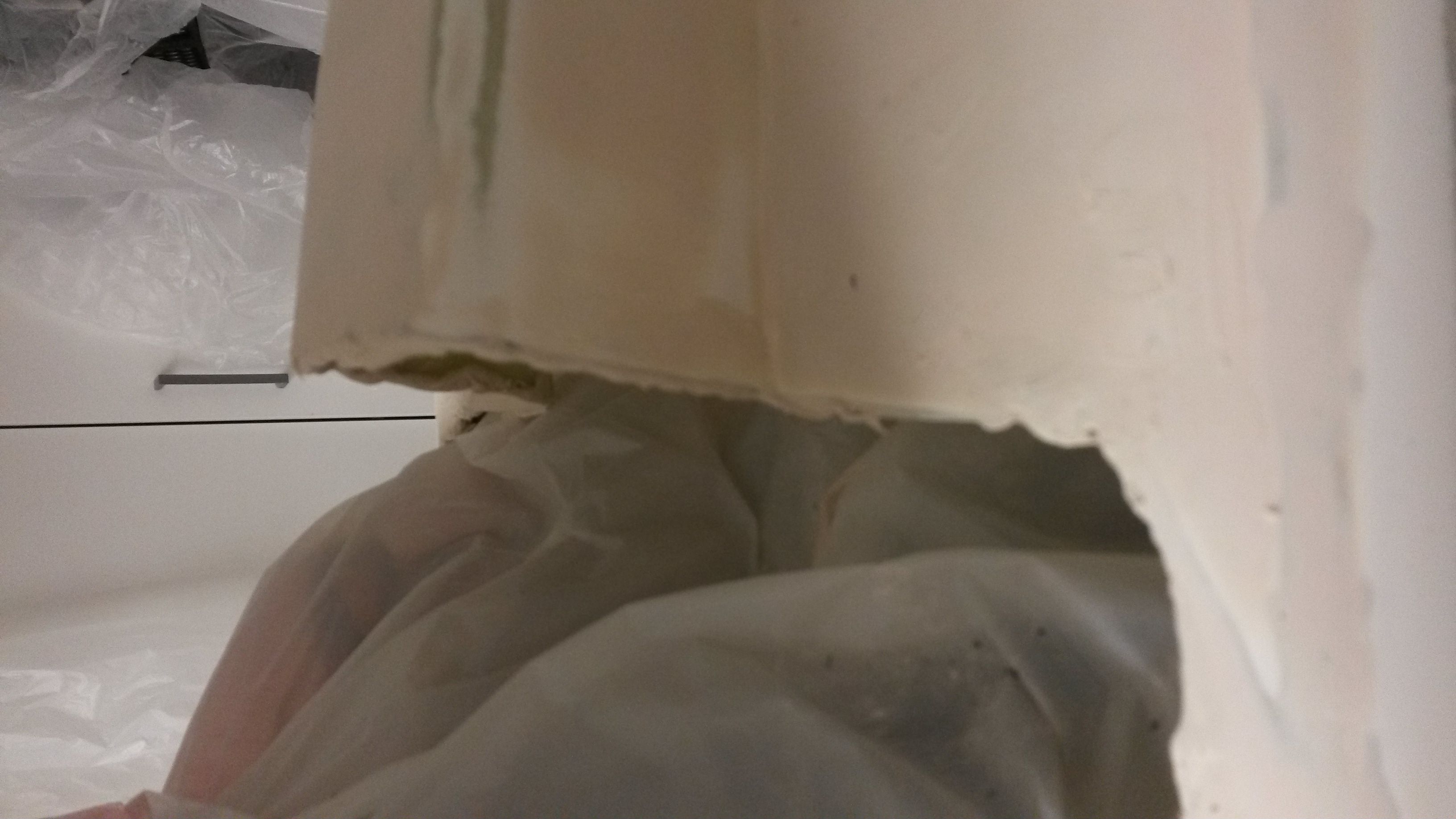

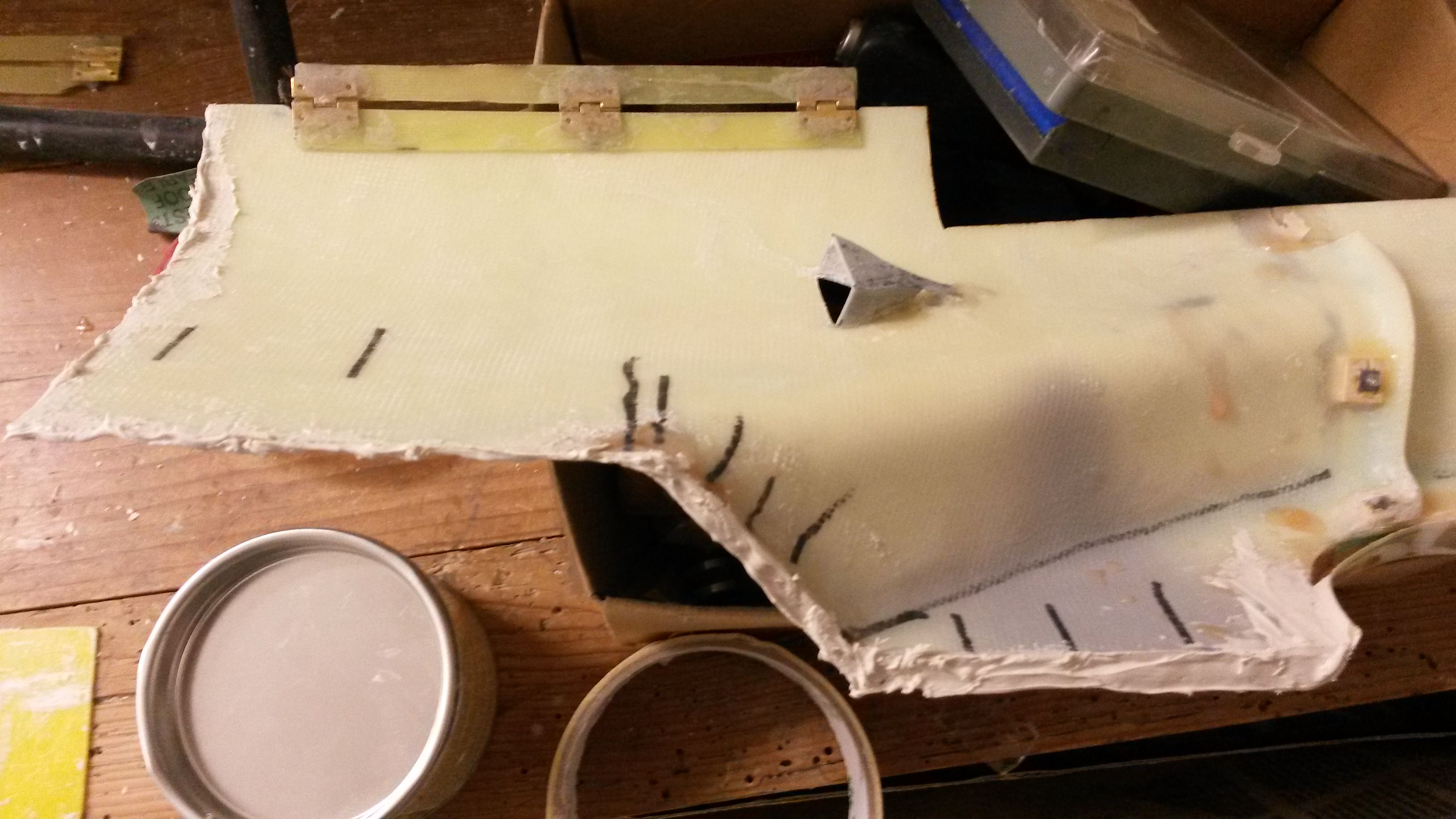

Was runter geht muss auch wieder drauf.
Durch das auftrennen ist ca. 1,5 mm Material flöten gegangen.
Das versuche ich jetzt wieder mit Spachtel aufzubauen.

Verwendest Du dazu einen Glasfaser verstärkten Spachtel :?:
oder hast Du keine Angst das dieser Spachtel irgendwann bröselt :?:

skysurfer hat geschrieben:oder hast Du keine Angst das dieser Spachtel irgendwann bröselt :?:
Genau diese Frage stelel ich mir da auch. Denn genau das ist mir mal passiert. Zumindest würde ich da mit einem Streifen Glasmatte unterfüttern, und da mit Spachtel oder eingedicktem Harz aufbauen.

Ich brauche mal eure Hilfe oder neue Ideen. Ich möchte die Haube am Dom an zwei Stellen zusammenstecken können. Ich dachte an 4mm Goldkontaktstecker und will diese einlamenieren. Es soll leicht zu stecken sein aber genug einrasten und wieder gut zu öffnen sein.
Hat einer ne Alternatividee?

Übrigens werde ich den Spachtelrand dünn mit Harz unterfüttern. Danke.

topknut1 hat geschrieben:Ich brauche mal eure Hilfe oder neue Ideen. Ich möchte die Haube am Dom an zwei Stellen zusammenstecken können. Ich dachte an 4mm Goldkontaktstecker und will diese einlamenieren. Es soll leicht zu stecken sein aber genug einrasten und wieder gut zu öffnen sein.
Wie wäre es mit folgender Variante? 3 mm Stahlstift in 4x3 mm Messingrohr stecken und am Ende der Hülse einen Neodymmagneten anbringen. Ist leicht zu stecken, verriegelt aber durch den Magneten.
