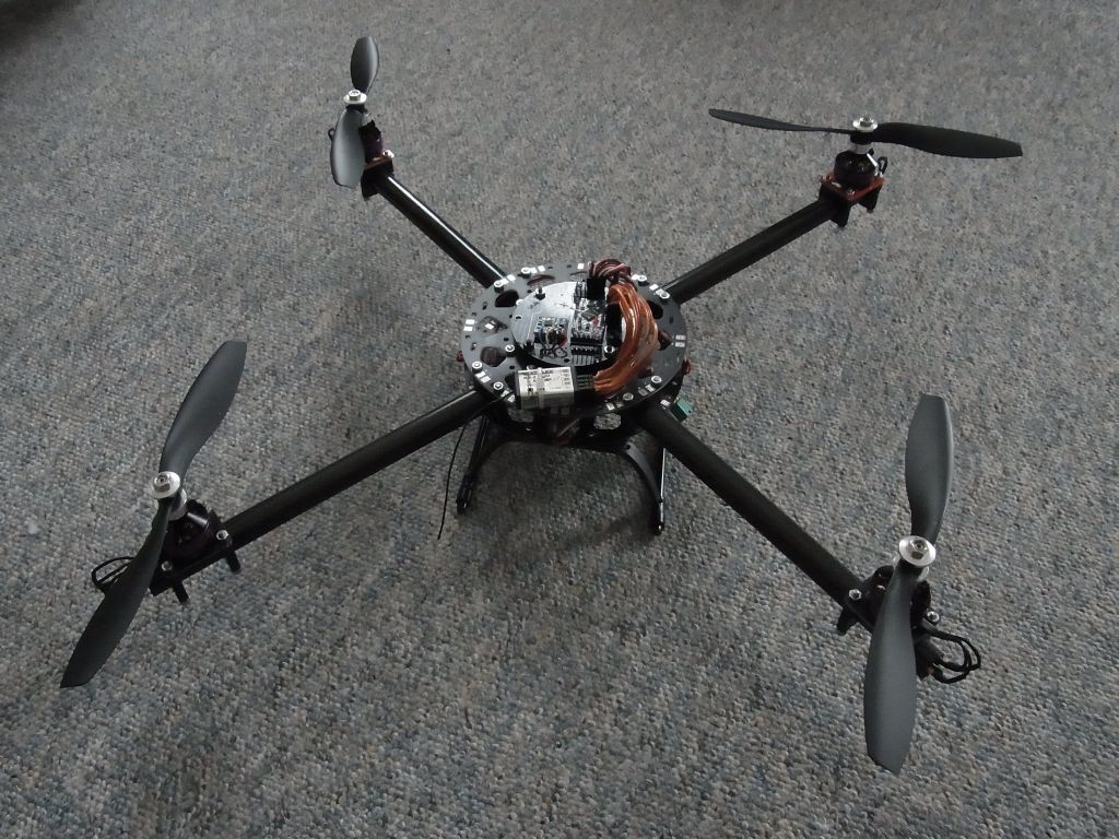

Hallo, möchte mal zwischendurch etwas für mein Verständnis wissen: Das anlernen der Regler auf den Gasweg erfolgt mit dem maximalen Gasweg den die Funke bietet oder mit dem Gasweg, der in der MultiWii Software vorgesehen ist, also von 1095 min, 1500 mid und 1905 max ? Weil ich mal gelesen habe, dass man den maximalen Gasweg an der Funke einstellen soll.
Nach Umbau siehst, zumindest mit MultiWii ganz gut aus, kurz vorm österlichem Erstflug.
WIICopter mit MPU6050 und Cheese Plate +16 mm Carbon Hacker A20-50S Turnigy Plush 10 A
Schöne Ostern
Peter

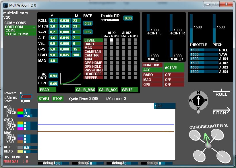

So, Erstflug nach Umbau erfolgreich, aber als Kameraflieger (noch) nicht geeignet:
- Zuckungen auf der Nick Achse
- giftiges Nick und Roll aber träges Gier
- permanentes Gegensteuern notwendig
- leichter Drift auf Gier
Ich muss also ACC Trim durchführen, fiel mir auf dem Feld nur nicht mehr ein, wie das ging. Was kann ich noch tun?
Meine Einstellungen derzeit:
Keine I2C Fehler, keine Debug Fehler, offensichtlich alles IO.
Gute Flugzeit bisher, 10 min und der 2200er Akku ist noch nicht leer.
Ich will also Gier Rate erhöhen und gleichzeitig Nick und Roll Rate verringen sowie Drift verhindern.
PS: Black Pearl gefällt mir, werde ich wohl glatt übernehmen.
Black Pearl Copter: Arduino Pro Mini 328, Turnigy Plush 10A, Hacker A20-50S, 8x4.5 Prop, MPU6050 Invensense, Multiplex 2,4 GHz 5 Kanal Empfänger, Paul´s Cheese Plate mit 16er Carbonrohr, Motorabstand jetzt 47 cm.
Peter

segelpeter63 hat geschrieben:So, Erstflug nach Umbau erfolgreich, aber als Kameraflieger (noch) nicht geeignet:
Hi Peter,
mein Vorschlag aus dem Bauch heraus wäre:...(ohne den Flug gesehen zu haben)
I- Werte für Roll und Nick auf 0.015
D- Werte für Roll und Nick auf 17
Vorausgesetzt Dein P- Wert ist ok :!: sonst auch den runter...
RC Rate Werte für Roll und Nick auf 0.00
RC Rate Werte für Gier auf 0.85
Gegen den Drift auf Gier am Sender, --> Feintrimm dagegen...
Und was ich auch machen würde ist, das Expo rausnehmen. Damit weisst du nie genau wie heftig du dagegen steuerst.
--> Falls dir der Kopter dann zu heftig reagiert, geh lieber dann mit RC- Rate zurück...
Wie der ACC getrimmt wird ist dir sicher wieder eingefallen.... :wink:
Noch ein Tipp:
Wenn der Kopter mit eingeschaltetem ACC schwingen anfängt, musst du dein PID-Abstimmung nochmal genauer anpassen :!:
--> speziell bei Wind-Einflüssen macht sich das sehr bemerkbar.... :lol:
LG
Mezzo
