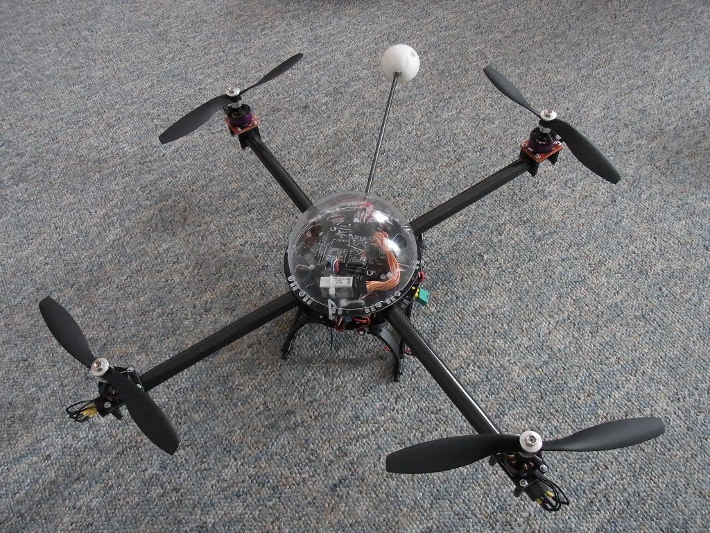

Hi, eine Frage bitte: Speichert der Arduino den ACC Trim auch nach dem abstecken des Akkus oder muss ich den ACC (Fein) Trim mit jedem Flug neu einstellen? Ich meine nicht die 0-Kalibrierung.
Hier der Black Pearl Copter im FF-Mode (Fast fertig):
Schöne Ostern noch...
Peter

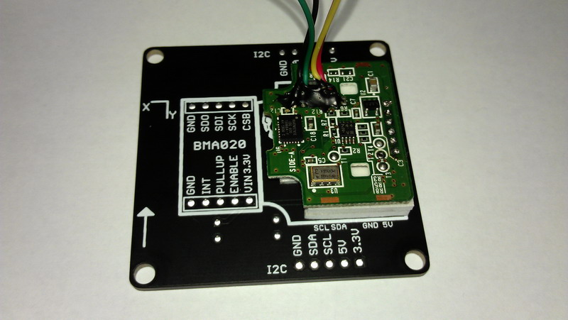

ich bin gerade dabei meinen Copter mit dem Flyduino Mega aufzubauen.
Dabei habe ich jetzt aber ein kleines Problemchen ..... (Ich glaube, ich denke zuviel nach :D )
Ich habe das neuere Sensor BOB. Darauf sollen erstmal ein WM+ und ein BMA020.
Alle Anschluss-Schemata, die ich bisher gefunden habe, zeigen immer das ältere Sensor BOB mit dem LLC drauf.
Wie muss das aktuelle denn nun angeschlossen werden ? Alles auf 3,3V, Pullups eingelötet oder vom BMA ????
Ist auf dem Flyduino Mega denn ein LLC drauf ? (der arbeitet doch mit 5V Pegeln, oder ???)
(wenn nicht, dann müsste ich ja noch einen LLC zwischen dem Sensor BOB und den Flyduino bauen .....
Suche nun schon seit ein paar Stunden, habe aber noch keine wirkliche Lösung gefunden :oops:
Logisch würde ich sagen:
BMA020 und WM+ mit 3,3V betreiben,
Pullups auf dem BMA020 nicht aktivieren,
dafür die 2,2K Pullups einlöten,
zwischen SensorBOB und Flyduino Mega einen LLC einbauen ....
Hat da vielleicht mal jemand auf die Schnelle eine Lösung für ?

Einfach den wmp an die vier Anschlüsse auf Sensor Board SDA/SCL/GND/5V
Den BMA so auflöten wie er aufgemalt ist.den Rest macht das Sensor Board.
Und dann mit den gleichen vier Anschlüssen an den Mega. Das war's.
Für die beiden Sensoren brauchst du kein LCC und die beiden laufen auch mit 5V.

el-dentiste hat geschrieben: Einfach den wmp an die vier Anschlüsse auf Sensor Board SDA/SCL/GND/5V
So dachte ich mir das zuerst auch .... Aber dann wird der BMA020 mit 3,3V versorgt und der WM+ mit 5V ....
Auf der Platine ist die Versorgungsspannung für den BMA020 mit 3,3V vorgegeben.
(Deswegen bin ich ja so verwirrt :D )
Im Normalfall hätte ich auch gesagt .... beide mit 5V und fertig ....
Volker

Doch Volker das wird so:) gut gehen. Der BMA020 hat spannungsbereich von 2.5-6Volt!
