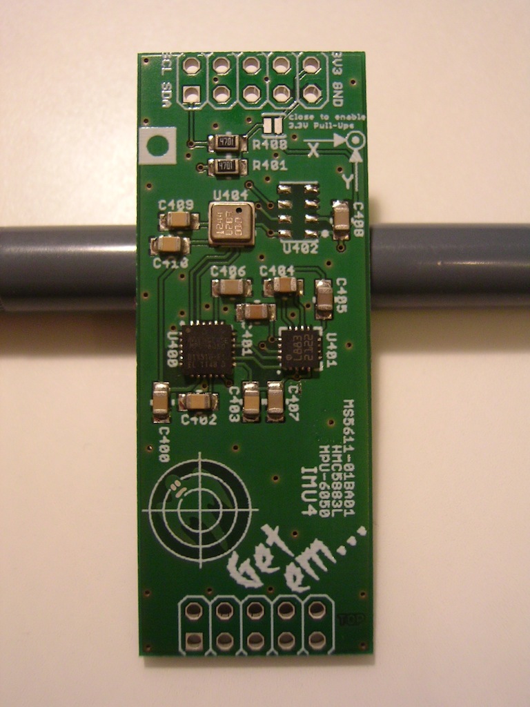

@aBUGSworstnightmare:
mal für laien... IMU1,2,3,4.... ähm? auf der 4er kann ich einen mpu 6050, nen hmc 5883 und nen ms baro erkennen aber imu 1 und 2 verwirren mich etwas L3GD20 als Gyro? hab ich das was verpasst/übersehen?
gruß chris
EDIT sorry! hab grad das application note gelesen... das ist der nachfolger vom L3G4200D also so wie bei ITG 3200 der ITG 3205
ps. für so ne schmale imu mit baro könnt ich mich auch noch erwärmen ;)

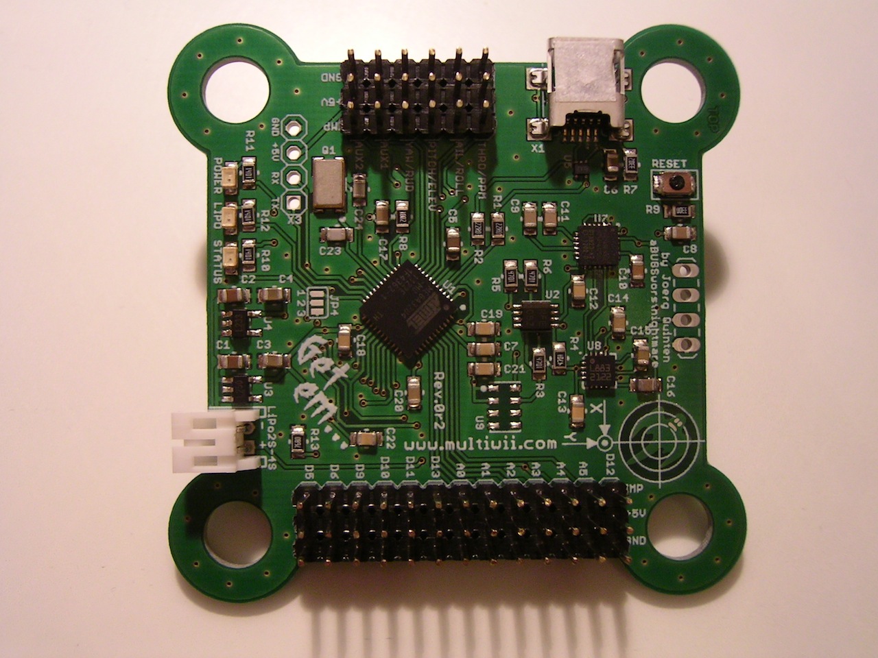

aBUGSworstnightmare
Beiträge: 261
Registriert: 19.07.2011 10:42:40
Wohnort: München
#10775 Re: Der WII-Copter ( Selbstbau-Projekt )
Beitrag von aBUGSworstnightmare »
nicht das ihr sagt ich würde euch nicht auf dem Laufenden halten.
Darf ich vorstellen: microWii Prototyp Rev.0r2 und IMU4 (jedoch nicht mit dem MS5611-01BA01 sondern mit dem BMP180)
IMU4 - jedoch mit BMP180 (statt MS5611-01BA01)
DAUMEN DRÜCKEN DASS SIE LAUFEN :oops: !!

r0sewhite
Beiträge: 1757
Wohnort: Augsburg
#10777 Re: Der WII-Copter ( Selbstbau-Projekt )
Beitrag von r0sewhite »
C3 sitzt aber ganz schön schief. :mrgreen:
