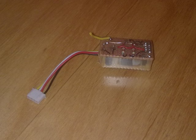

Das sieht bei mir so aus:
Das nackte Modul gibt es so um die 14€ zu kaufen, dann braucht man noch ein paar Teile (Spannungsregler, LED, Levelshifter), damit man es am WiiCopter anschliessen kann.
https://www.it-wns.de/themes/kategorie/ ... 9&source=2
http://plischka.at/Funk_Bluetooth.html
ansonsten einfach mal bei google nach "btm-222" suchen, da findet man massig Info, auch Bezugsquellen für breakoutboards. Unter Windows muss man wie gesagt einen anderen BT Stack installieren, sonst funzt die GUI nicht damit.
Gruss Andre
