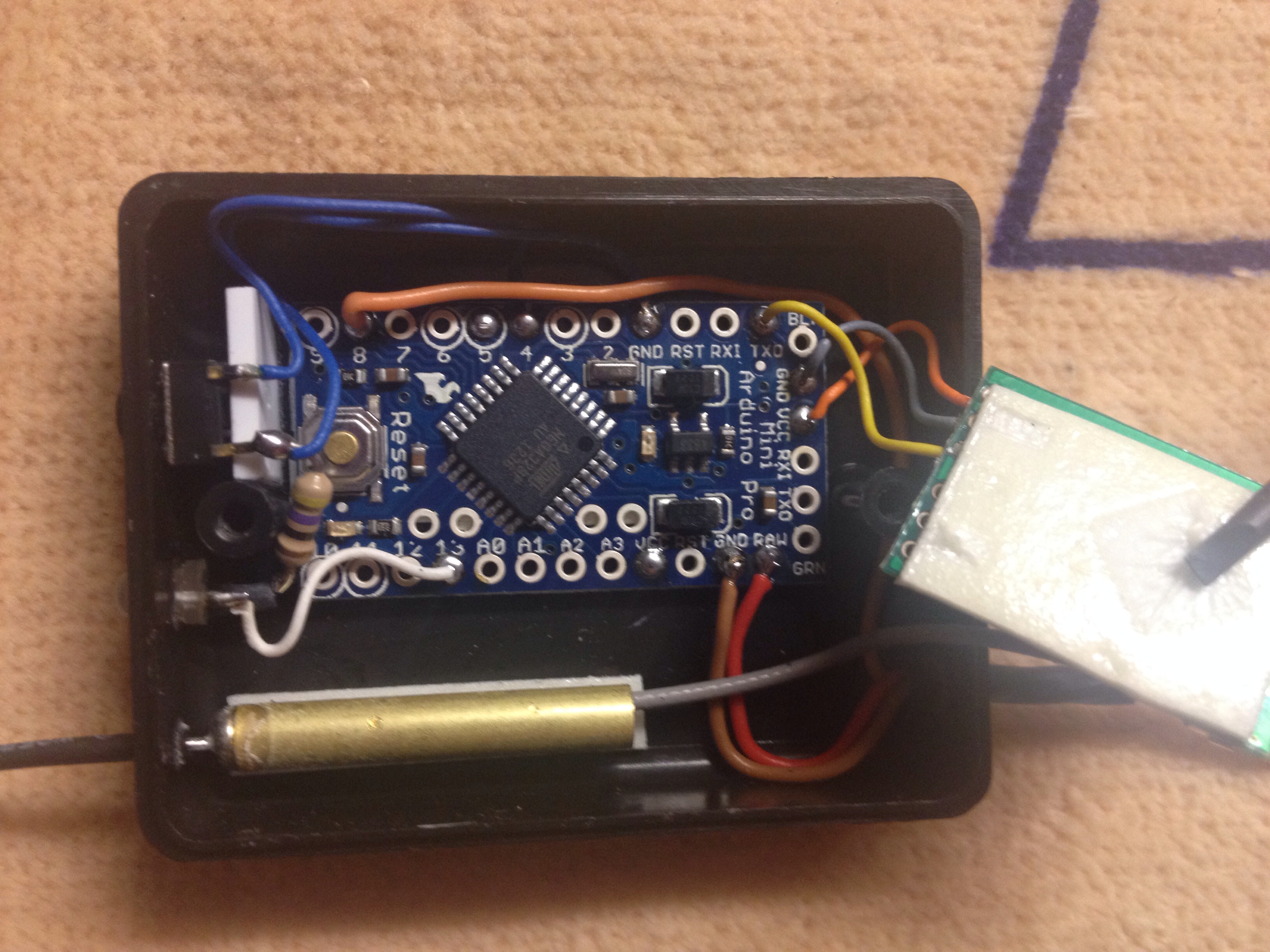

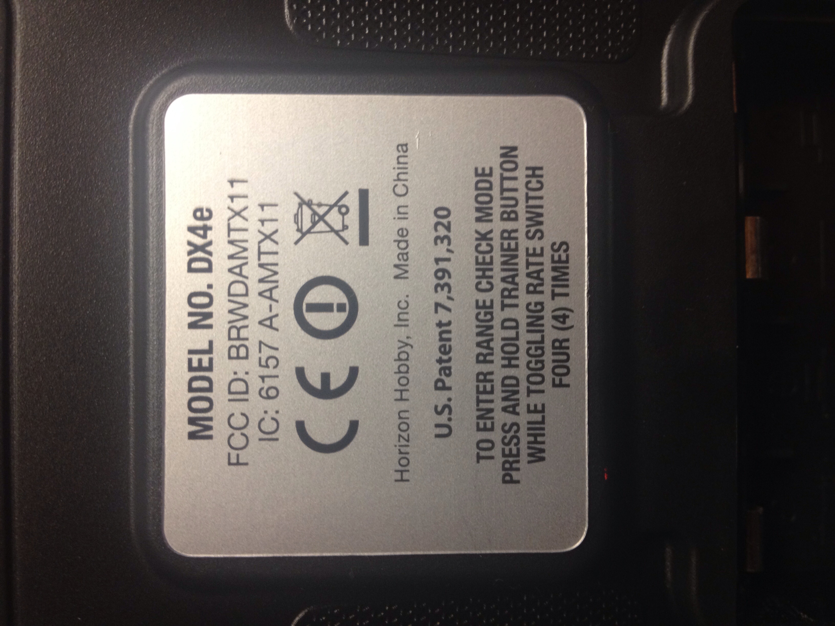

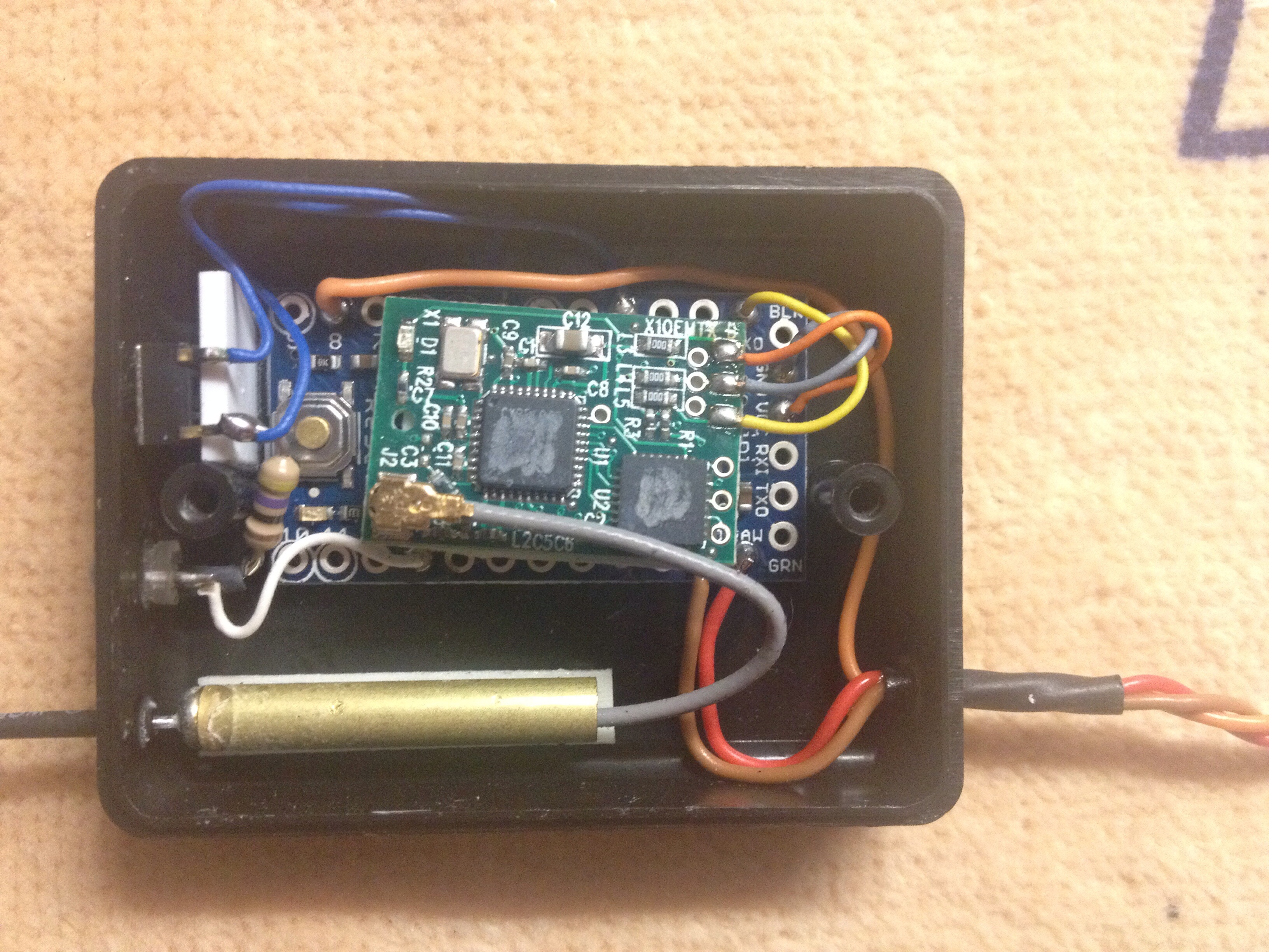

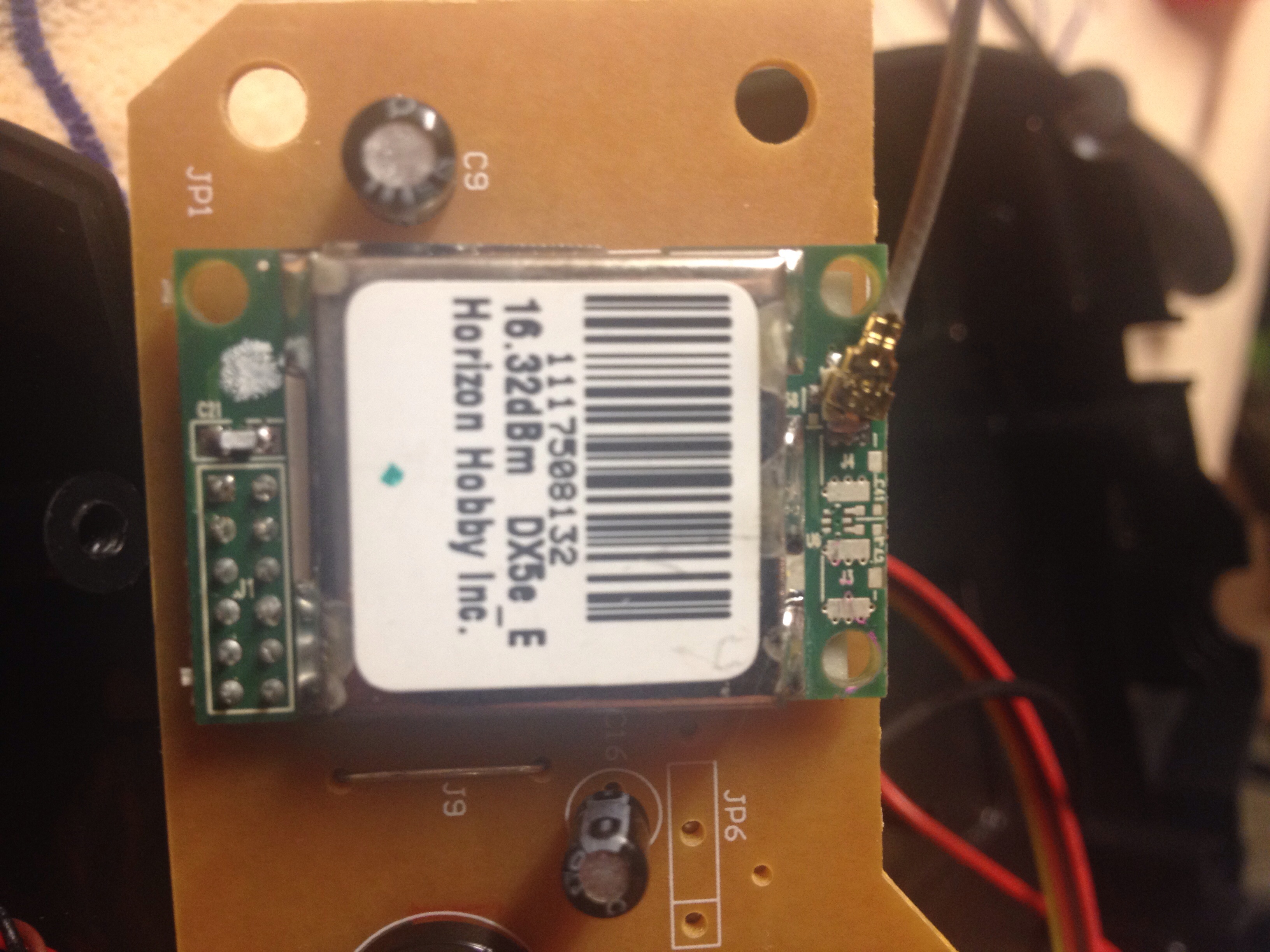

Nabend zusammen,
Ich habe mir vor kurzem ein fertiges Modul bei Ebay gekauft, allerdings ist dort nur ein X10EMTX verbaut. Habe hier aber noch eine DX4e, welche ich nicht mehr benötige, mit einem AMTX11.
Wie ist ein Umbau möglich?
Ich denke ich brauche noch die anderen 4 Widerstände und eine weitere LED, oder? Bisher ist nur eine grüne verbaut.
Muss das Arduino neu programmiert werden? Brauche ich auch die Antenne aus der DX4 ? Im jetzigen Modul ist die graue Antenne einfach nach außen verlegt worden.
Anbei mal einige Fotos:
- image.jpg (2.3 MiB) 3307 mal betrachtet
- image.jpg (1.83 MiB) 3307 mal betrachtet
- image.jpg (1.59 MiB) 3308 mal betrachtet
- image.jpg (1.56 MiB) 3306 mal betrachtet
Gruß Patrick

Hi.
Ich hab schon ein Modul umgebaut - genau so wie du es jetzt vor hast. Einfach das Modul abgelötet und das von der DX4e angelötet - fertig. Die Modelle müssen natürlich dann neu gebunden werden, aber da war es auch. Sonst habe ich nichts geändert und das Ganze funktioniert jetzt seit Januar problemlos.

Hardwaretechnisch brauchst du überhaupt nichts anderes !
Klemm das AMTX11 dran und gut ... Die LEDs sind ja nur zur Kontrolle. Wenn da nur eine grüne LED verbaut ist , dann merkst du einen fehlenden PPM Strom daran , dass die LED nicht mehr leuchtet... Genauso beim binden . Wenn das die originale Software sein sollte.
Das einzigste was zu überlegen wäre ist ein 3,3V Spannungsregler da der Arduino manchmal an die Grenzen stößt mit seinen 150mA bei den großen Modulen.
Antenne ist bei den Sendern identisch!
#1115 Re: Eigenbau Spektrum Modul für Futaba T8

Danke, damit hatte ich alle Infos zusammen. Umgelötet und funktioniert prima.
Das mit dem Regler lasse ich erstmal. Bin schon 4 Akkus ohne jegliche Probleme geflogen.
