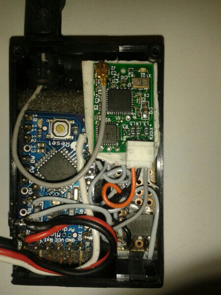

#1128 Re: AW: Eigenbau Spektrum Modul für Futaba T8
Schau mal ob du das EMTX evtl. Falsch angeschlossen hast. Auf dem Bild vrnl. vcc gnd tx. Das fiese ist, dass die LED auch leuchtet wenn vcc auf dem tx Pin liegt...
Was das Bord angeht. Du musst dir halt im klaren sein, dass du mit 5v Pegel auf den Eingang gehst. Der 8mhz hat nur 3,3v Pegel. Ich fliege mein Modul jetzt schon das 3. Jahr und hab keine Probleme.

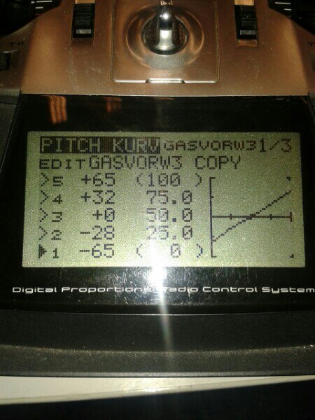

#1129 Re: AW: Eigenbau Spektrum Modul für Futaba T8
Anbei meine pitchkurve bei 100%
Sent from Teufelsapparätle
