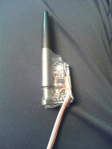

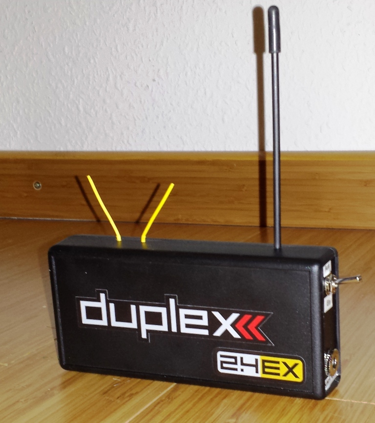

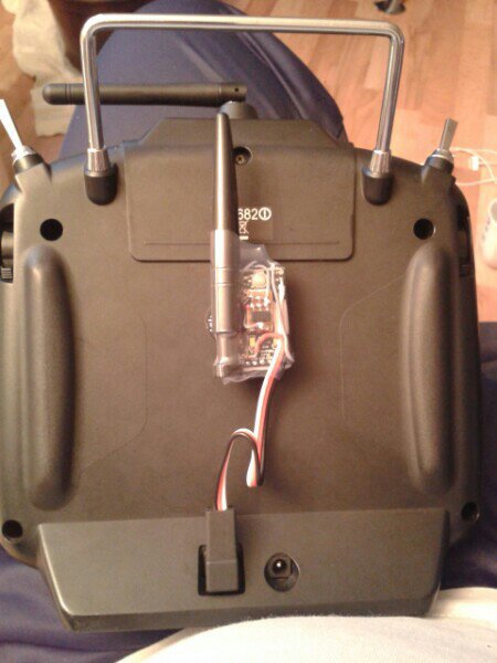

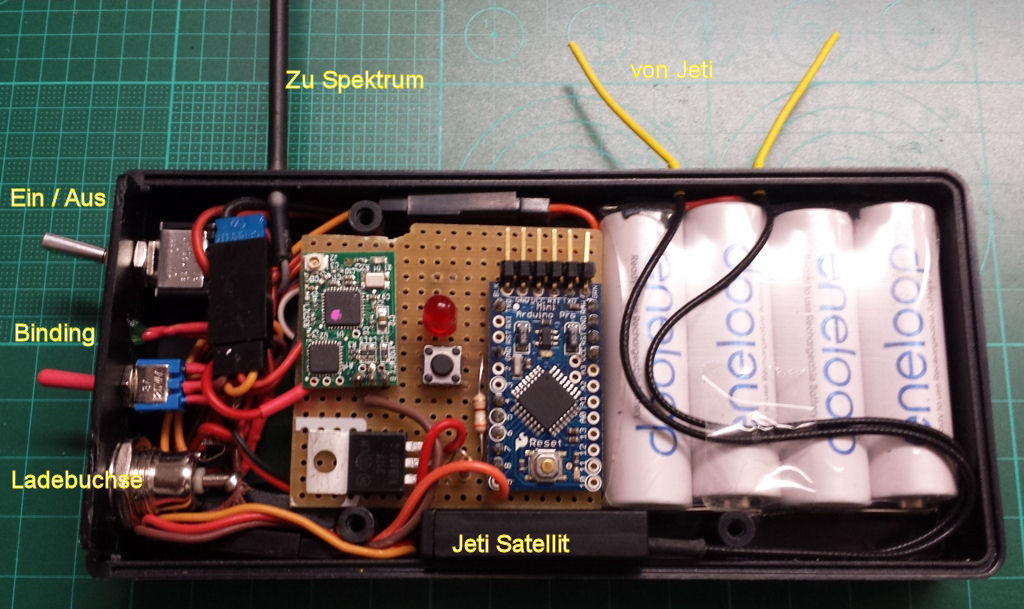

Da ich meine T8FG verkauft habe und mir eine Jeti zugelegt habe und diese nicht über eine LS Buchse verfügt habe ich mein Spektrummodul umgebaut.
Anstelle des Steckers habe ich einen Summensignalempfänger eingesetzt und versorge das ganze mit einen eneloop Pack.
Jetzt wurde ich gefragt das für eine Futaba wieder zu bauen.
Geht das dort auch so schnurlos zu realisieren?
Anstelle des Jeti Satelliten würde ich zum Beispiel ein R6007SP nutzen wollen.
Hat schon jemand sowas gebaut?

Geht, hab ich schon gemacht.
Guckst Du: http://djblue81.wix.com/modellbau#!leer/c1r8u
