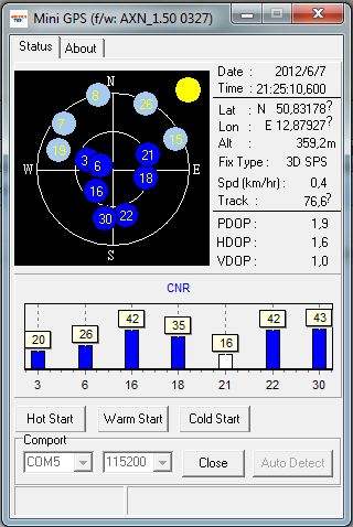

Also ich hab mir das hier bestellt: http://www.flytron.com/sensors/180-i2c- ... thers.html
mit aufgesetztem Arduino Pro Mini. Gibt die Daten über I2C Bus aus.
Habe mich strikt an diese Anleitung gehalten: http://www.multiwii.com/forum/viewtopic ... &start=800
Und es funktioniert. Habe es allerdings noch nicht in den Kopter eingebaut, muss erst noch den MAG einbauen.
So siehts aus:
Mini GPS.jpg (38.75 KiB) 1108 mal betrachtet
Jetzt suche ich den Punkt, wo ich die Wegepunkte eingeben kann. In der GUI jedenfalls nicht. Irgendwo hab ich was von Mission Planner gelesen, war wohl MegaPirat, aber nicht WII. Vielleicht weiss einer was.
Auf jeden Fall werde ich RTH und PH testen (wollen).
Peter

MegaPirates ist ein komplett anderes Projekt, und nicht kompatibel mit WMC. Da mußt du ne ganz andere FW auf die CPU laden. Und Glück haben, das es funzt - das Flyduino Mega 2.1 - Flyduino GPS - Kombo funzt damit jedenfalls nicht, ich hab mich 4 Wochen lang mit nix anderem beschäftigt, es ging nicht. Da wirst du das Oilpan-Shield brauchen, das von megaPirates angeboten wird.
Der nette Screenshot ist übrigens genau das, wovon ich den halben Tag lang schon spreche. Die gleichen Werte habe ich mit dem Tool auch, aber eben nicht in der WMC.

Bin auch wieder ein Stück weiter. Sieht so aus als wenn mein GPS nen Hau weg hat, heute am Tool nur noch 2 Sat, kein Fix - sehr mysteriös. Was ist das eigentlich für ne Quelle die im MW-Forum verlinkt wurde ? Wenn ich da die FW runterladen will bekomme ich nur Blödsinn, Videograbber und so´n Quatsch, aber nicht die Datei die eigentlich gewollt ist. Wollte mal probieren ob es nen Unterschied macht ob die WaAs oder Non-WaAs-Version drauf ist, kann ich nur so leider nicht testen. Hast du da evtl. direkt was für mich greifbar ?
Was die GUI betrifft werde ich heute mal auf nem Standard-PC probieren, nicht das auf dem NetTop irgendwas anderes zwischenfunkt, dann kann ich da zumindest schonmal weiter eingrenzen.
