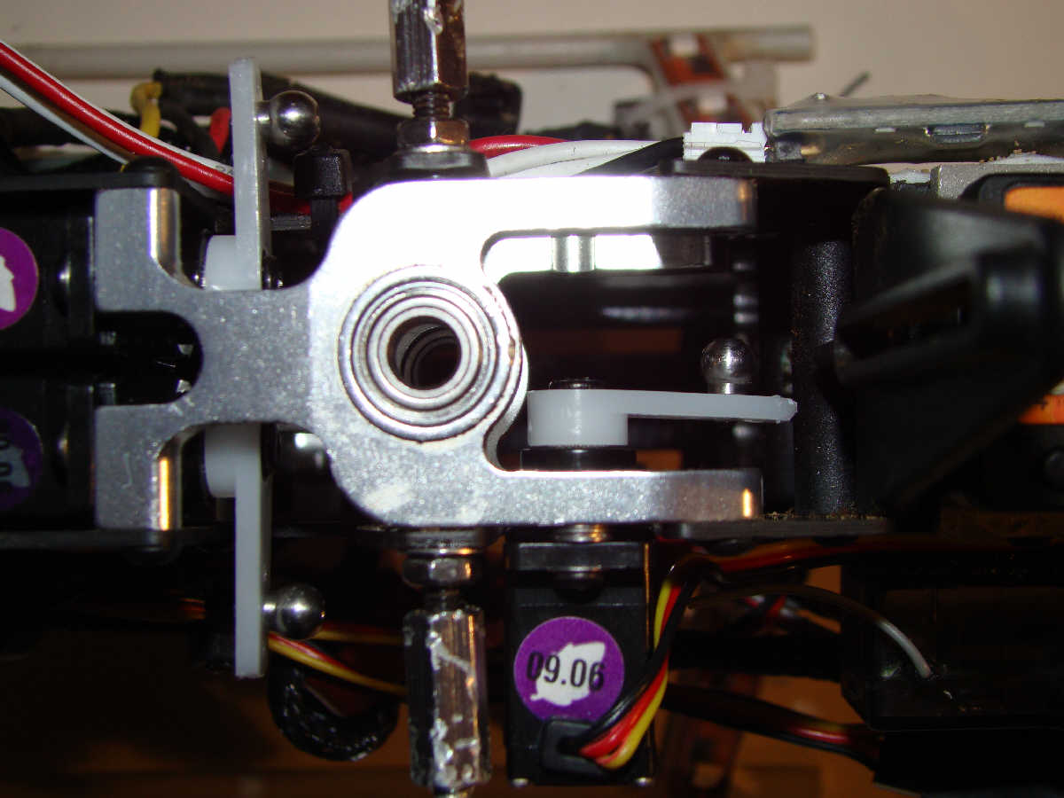

@Sepp da ist eine Telefonnummer auf dem zweiten Bild zu sehen unten bei dem Blatt. Nicht das du Anrufe von den Avanthasen bekommst :wink: 8)
Und die beiden Schrauben, oben und unten mit einer Feile den Kopf abflachen, so, das du zwei gerade Flächen hast, wo du mit einer Zange anfassen kannst.Dann die Schrauben richtig heiß machen, Lötkolben/Station auf 300 °C stellen und mit einer dünnen Spitze in die Schraube gehen und richtig lange erhitzen, dann mir der Zange an die Abgeflachte stelle und versuchen zu drehen. Wenn das Chassis Schleifspuren bekommt einfach mit schwarzem Edding wieder übermalen.

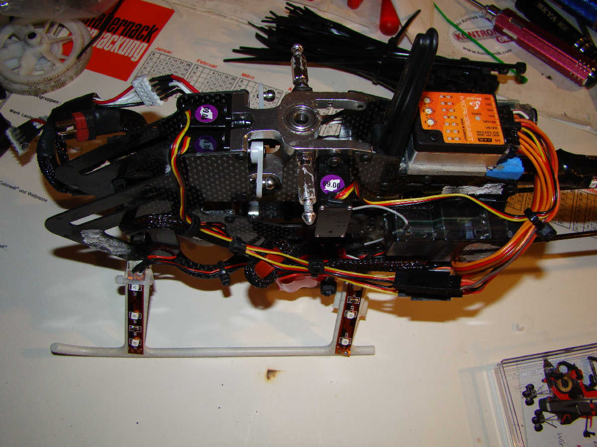

Ist alles halb so schlimm, die Servos sind drinnen, die HRW Lager sind getauscht auf Keramik. die gehen Butterweich, warum sollte ich die nicht verwenden, sind ja speziell für die HRW gemacht?
Was mir unheimlich ist, der Starrantrieb ist voller Dreck in den Kegelrädern, aber alles geht ohne Kratzen und murren. nachdem ich den Dreck nicht raus bekommen habe, habe ich Robbe Fette rein gesudelt.
Auch die Heckwelle scheint gerade zu sein. Ich probiere das dann mal bei Nenndrehzahl. wenn es nicht Vibriert, dann lasse ich das so wie das ist.
Nur kämpfe ich mit den Zahnrädern. das HZR ist hin, aber das untere auch total verdreckt. Soll ich die blauen rein machen, oder doch wieder weiße?
Freilauf mitnehmen, oder einen neuen?
Sepp
Nickservo einfach außen draufgeknallt, passt ja recht brauchbar denke ich
Das Sleeven spare ich mir diesmal

Ist von Weitem echt schwierig zu sagen. Oft sind auch die Kugellager in den Böcken hinüber, Das muss man dann erfühlen. Wenn die HRW krumm ist, ist auch oft das obere Kugellager kaputt.

Naja ganz einfach weil man die eigentlich nur in Umgebungen verbaut wo man höchste Temperaturen, sehr hohe Drehzahlen, korrosive Umstände etc hast... Das alles hast du beim Heli nicht. Zudem sind die teurer, man muss exakt die Passungen einhalten [ironie]wie bei Align ja üblich[/ironie] und sie sind weniger belastbar in axialer Richtung, und zum Beispiel das ist ein ganz kritischer Punkt, weil die bei uns grade für Radiallager relativ hohe axiale Belastungen aushalten müssen. Also insgesamt würds mich wundern wenn dir das irgendeinen Vorteil bringt.

Dreck kriegst am besten mit ner ausgedienten Zahnbürste aus den Lagern und Ritzeln raus.
Woher ich das weiß??? Mein Crashcounter sagt mir sowas :-)
@Sepp, wenn du noch Chassisplatten brauchst... :-) Ich hab da noch was liegen :-)
Aber um himmelswillen, was hast mit der BLW gemacht? So heftig bin ich noch nie abgestürzt das die so aus sah :shock: :shock: :shock:

Habe eine neue HRW verbaut, und denke ich bin im falschen Film. die eiert oben ca. 2mm.
Ich habe gleich 9 Stück von denen hier :evil: Und denke die hatte ich USA mitbestellt? Bestellnummer HR1134 im 3er Pack verpackt.
sollten diese sein: http://www.helidirect.com/high-quality- ... -11374.hdx
soviel zu Thema "High Quality Steel" *würg*
Sollten alle krumm sein, so baue ich eine normale mit Klemmring ein, geht ja genauso gut.
habe ein blaues Set genommen, die sind schon brutal laut, aber dafür auch sehr hart im nehmen.

Ne stimmt schon ist ein Klone. Und die 2. Welle passt auch super!
Aber mein Heck fängt so ab 1000 RPM Kopfdrehzahl stark zu vibrieren an, es ist doch nicht unkaputtbar :oops:
Gehe nun mit dem Hund, und mache morgen weiter. Wollte zwar wenn Möglich morgen damit fliegen, aber im Rotorkopf Zentralbereich schauts ja auch noch übel aus.
Und das Miocrobiest scheint auch unbeschadet zu sein, das hatte es zwar vom Klebepad gerissen, aber das war vielleicht gut so.
Ich sollte nicht so viel Videos zwischendurch schauen... dann wäre ich schon längst fertig. Habe so viel Heißkleber wie noch nie verwendet, das wird eine richtig heiße Kiste :idea:
