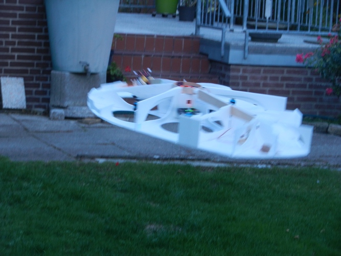

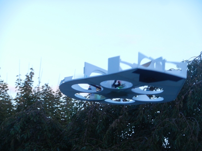

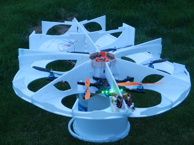

Der Abstand zum Boden war nicht gross genug, daher die Probleme.
Jetzt ist alles gut. :)
Es ist geschafft. Er fliiiiiiiiiiiiiiiiiiiiiiiigt. :D

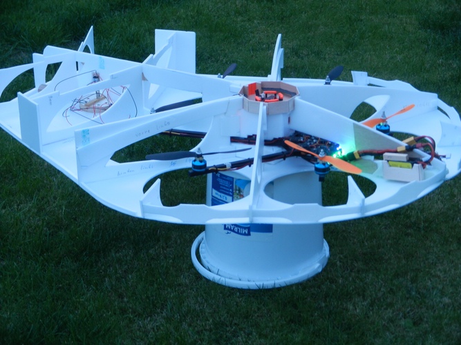

Ich habe das Modell auf einen Eimer gestellt und dann sachte Gas gegeben.
Das war leider nicht so gut, weil er dabei hin und her geruscht ist auf dem Eimer. Also habe ich die Luft angehalten und beherzt Gas gegeben. Er ist abgehoben und stand dann in ca. 2 - 3m Höhe in der Luft. Bin schwer begeistert. :D Leider ist das Modell auf Nick noch sehr wackelig. Das lag bestimmt an meiner Aufregung.
Ich bin auf jeden Fall höher gekommen, als mit der RELIANT 1.
Jetzt kann ich beruhigt weiter bauen. Alles wird gut. :D

Leider ist das Modell jetzt sehr windempfindlich geworden.
Weitere Flutest gehen nur bei Windstille.
Der Bau geht aber trotzdem weiter.

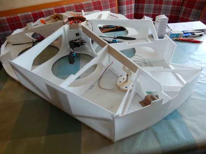

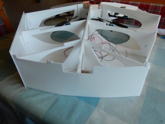

Ich habe an diesem WE ein wenig weiter gebaut und habe jetzt die ersten 3 Seitenplatten 3mm Depron mit wasserverdünntem Weissleim angeklebt. Das sieht schon mal gut aus. So langsam wird es was und man erkennt, was es werden soll. :thumbright:
Als nächstes muss ich mich damit beschäftigen, die Steuerelektronik einschl. sauberer Verkabelung ein zu bauen für das Steuerdüsentriebwerk und den Kryptonkristallfusionsreaktor.
Alf-1234

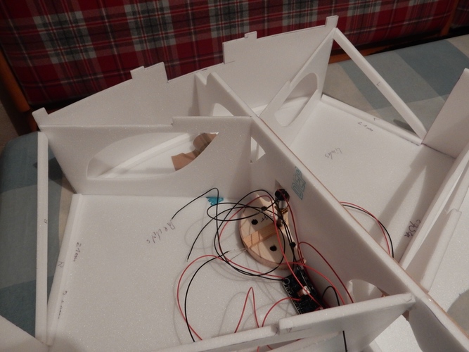

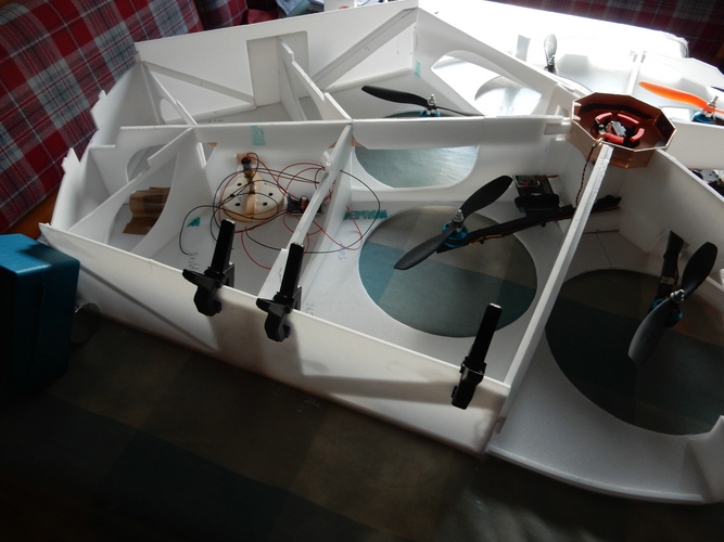

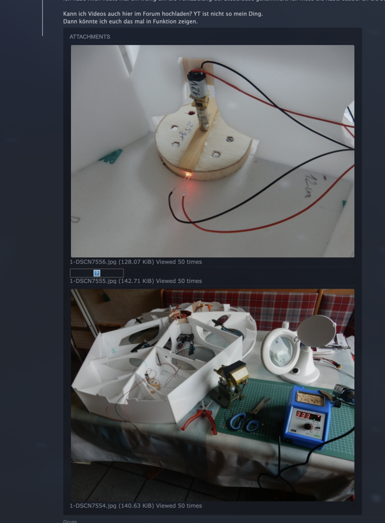

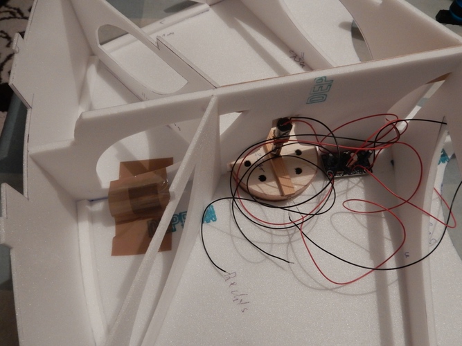

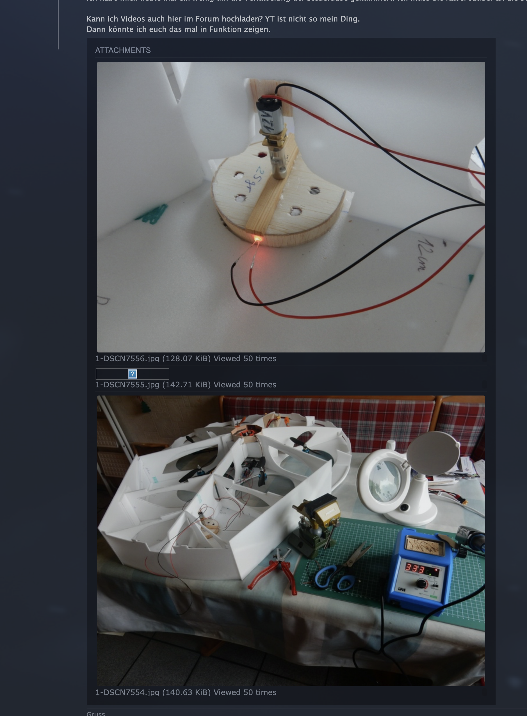

Ich habe mich heute mal ein wenig um die Verkabelung der Steuerdüse gekümmert. Ich muss die Kabel sauber an die Seite verlegen, damit diese nicht in dem Drehkreis der Props kommen. Die Props machen sonst kurzen Prozess mit den Kabeln. :)
Kann ich Videos auch hier im Forum hochladen? YT ist nicht so mein Ding.
Dann könnte ich euch das mal in Funktion zeigen.
Alf-1234

Daher habe ich heute am Heckteil der Reliant 2 grosse Löcher für das Triebwerk geschnitten. Da kommen die Auspuffrohre hin. So ein Fusionsrektor erzeugt schliesslich ordentlich Druck und der muss hinten ausgestossen werden. :D
Auch das Oberteil vom Reaktor ist schon eingebaut. Die Spitze schaut oben heraus, der Rest sitzt darunter im Schiff. :thumbright:
