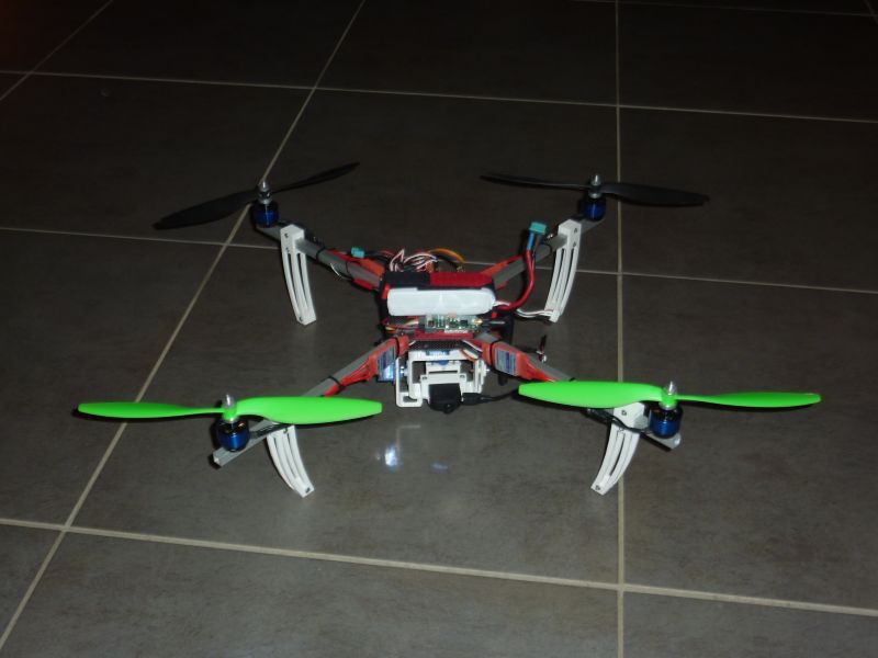

hier ist meiner.
Zentralstücke aus Kohleplatten, Ausleger Baumarkt-4-Kant-Alu. Landegestell und Keycam-Gimbal selber konstruiert und in meinem RepRap 3D-Drucker gedruckt. Steuerung Multiwii mit Arduino und Fabios IMU, FPV Sender und Empfänger von ImmersionRC, wird auf einem kleinen 7"-Monitor auf dem Boden angezeigt.
Als nächstes soll ein MultiWii PRO Flight Controller mit GPS Modul von Hobbycity rein kommen, und ein neues Mittelstück ist in Planung, welches ebenfalls in meinem 3D-Drucker gedruckt werden soll wo alle Komponenten ihren definierten Platz finden.

Moin Alex,
Alex K. hat geschrieben:hier ist meiner.
schön das wir ihn bei dem letzten Stammtisch in der Hand halten durften. Schön auch, das du mit deinem Drucker so gut klar kommst und jetzt die ersten flugfähigen Teile entstehen.
Ich bin auf weitere Ding bei / von dir gespannt.
Weiter so!

Feine Arbeit, das muß der Neid dir lassen. So ein 3d-Drucker ist schon ne tolle Sache, das Gimbal sieht richtig putzig aus, gefällt mir :D

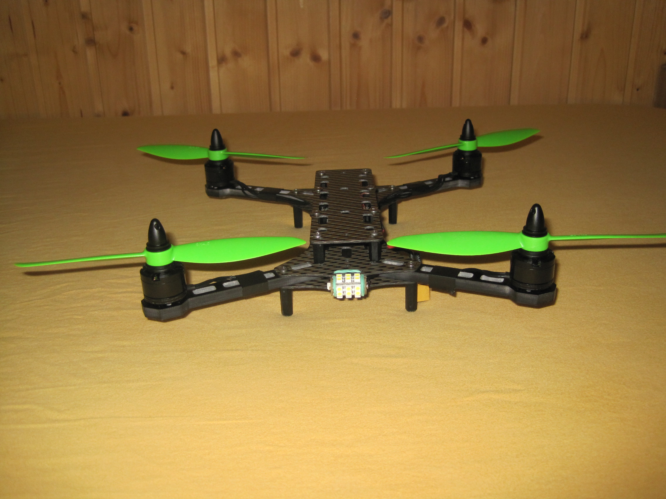

mein neuster QR270
Motoren = X1806 2300KV von Flyduino
ESC's = Kiss 12A
FC. = Nanowii mit MultiWii_2_2_Software angepasst für den GR12H mit SUMD
Empfänger = GR12H Hott mit Telemetrie- Spannungsüberwachung
Gewicht ohne Akku 275g
Prop's = 6x45 HQ bei 2-3S

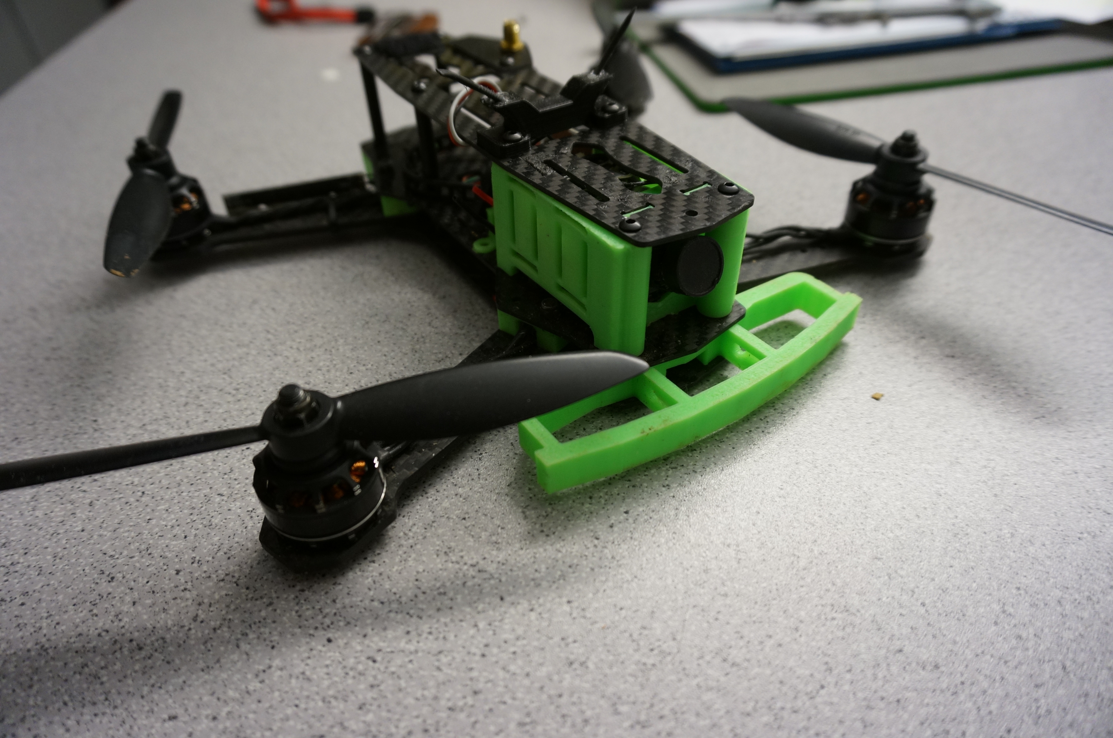

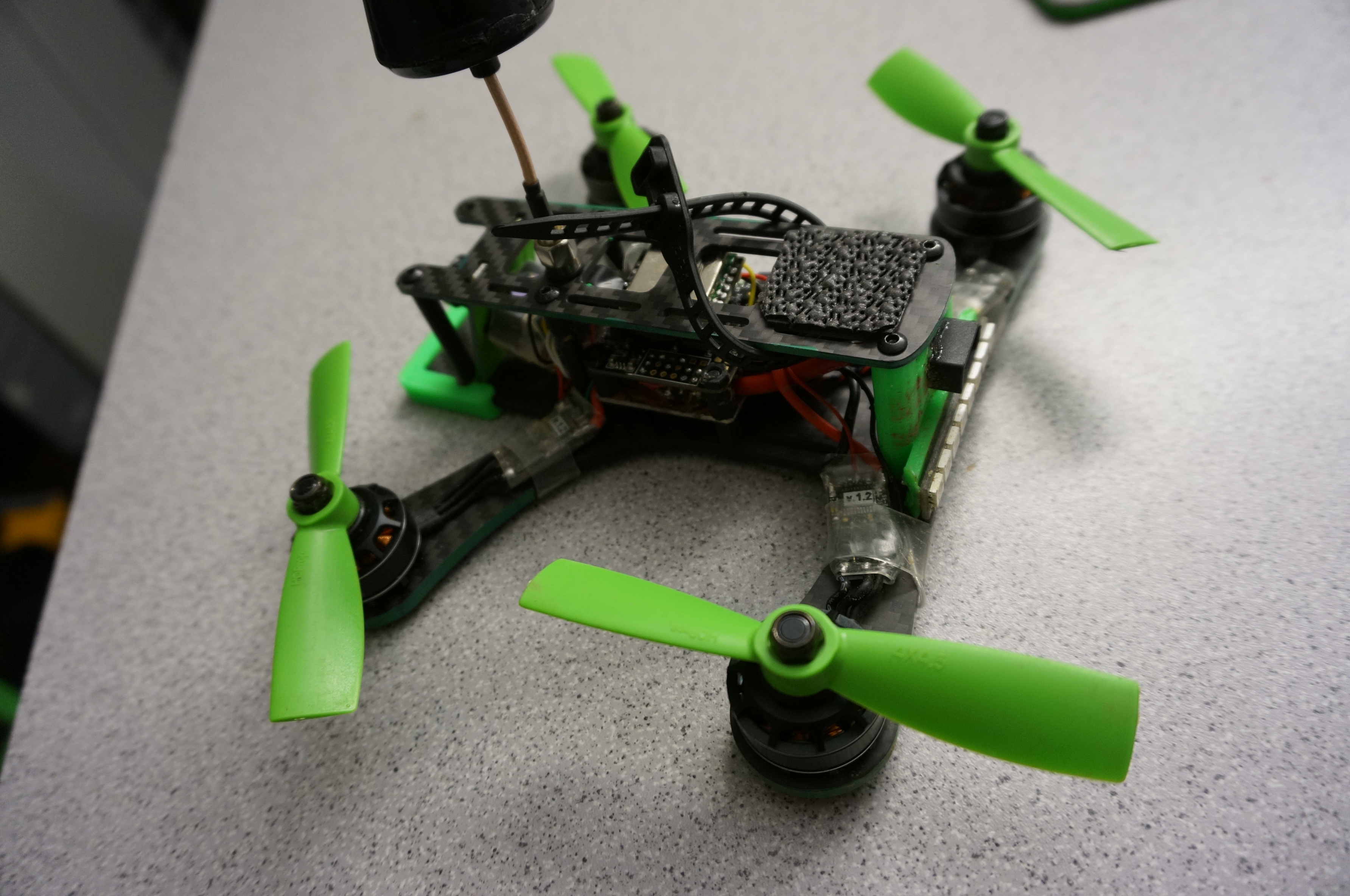

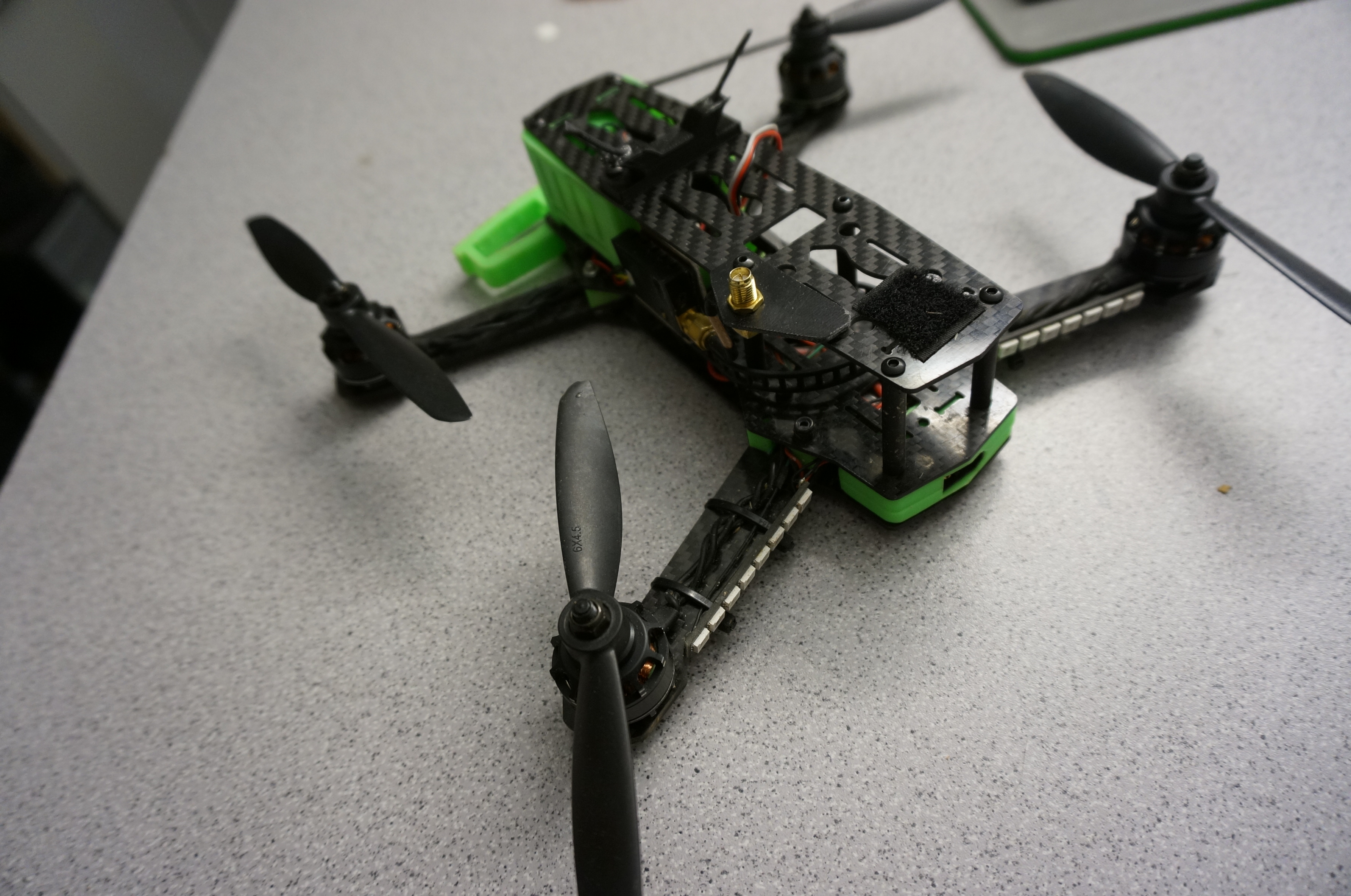

Um mal hier ein bissl Leben in die Bude zu bringen :bounce: :bounce:
Habe so gut wie alle grösseren kopter verkauft und nur noch zwei mit grösser 6Zoll hier steh (einer mit acht und einer mit 12)

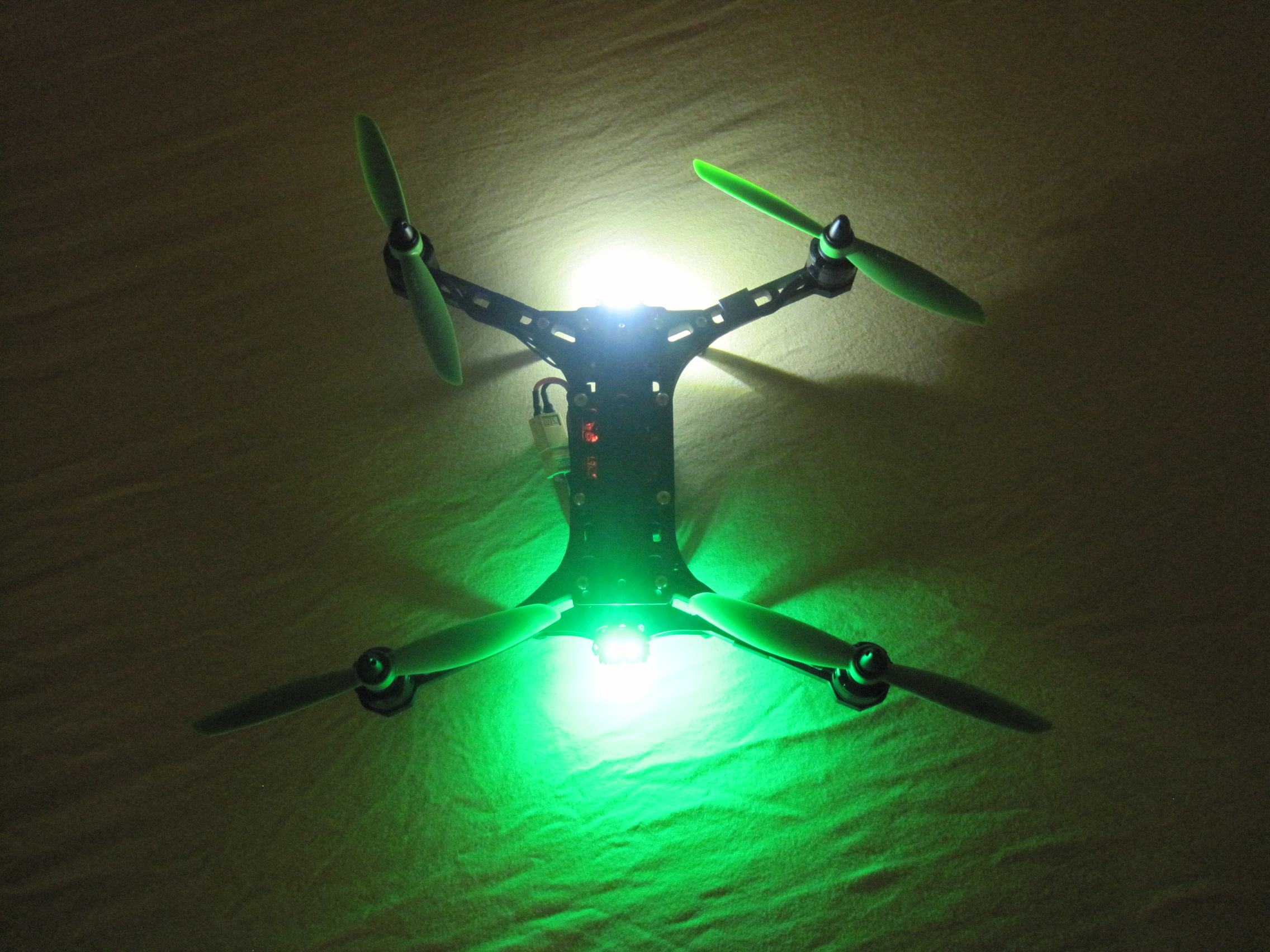

Derzeit mein Liebling ist der Tweaker180 mit 4mm Grundplatte ! in voll cfk
mit microtitan2204 2300kv und 4S und 4Zoll geht er gut ab. hat ein Naze32 mit microminim OSD und RGB LED Leiste und FPV System
hab ihm diese Cam spendiert. 18A Kiss sind die esc
http://www.surveilzone.com/dc5v-22v-17- ... fpv-camera
die gleiche wie die allseitsbeliebete PZ420 allerdings viel kleiner.
fliegt so geil der scheisser echt. :D

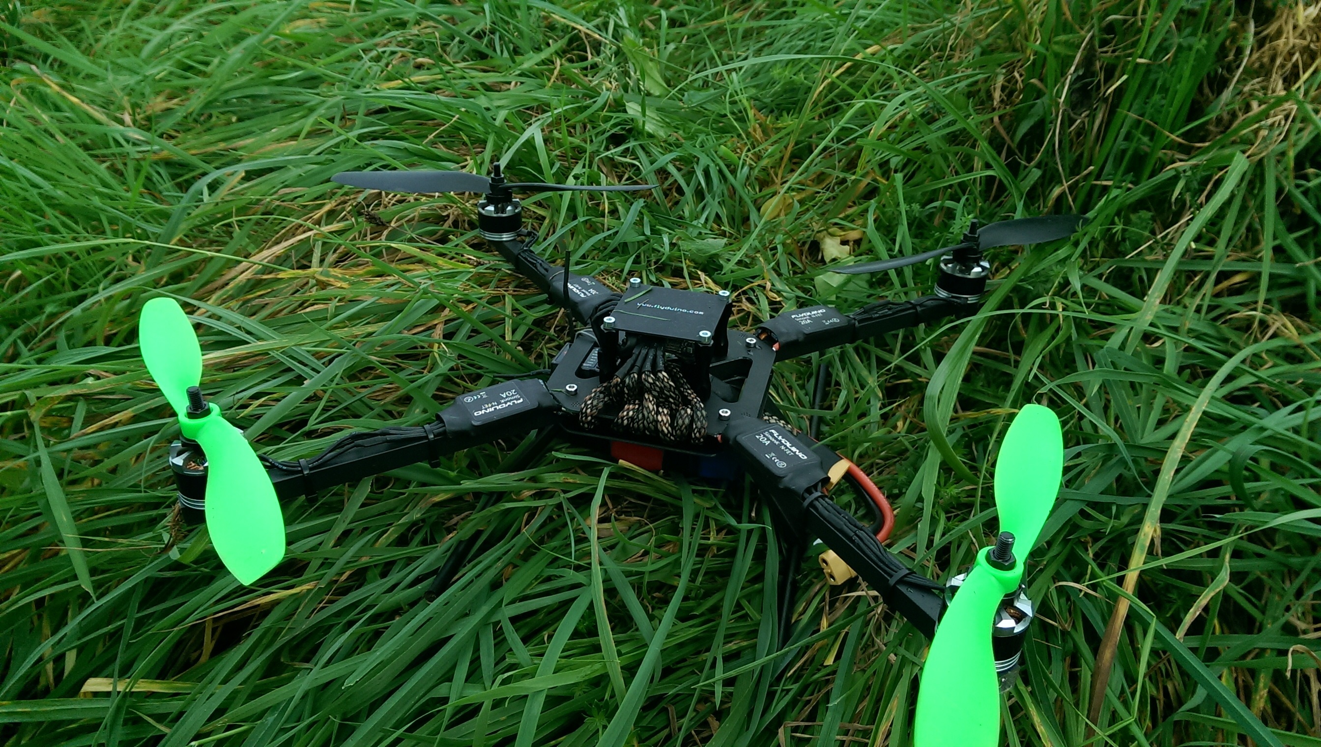

Als FPV Hure (SRYY)
nehm ich den ZMR250
Hat gleiches setup aber 6Zoll und die normale PZ cam und nochn PWM extra ausgang für spielereien ;)
die beiden RGB Leisten am heck lasen sich bei cleanflight schön konfigurieren
achso alle Kopter haben separates 5V Recom als systemversorgung !

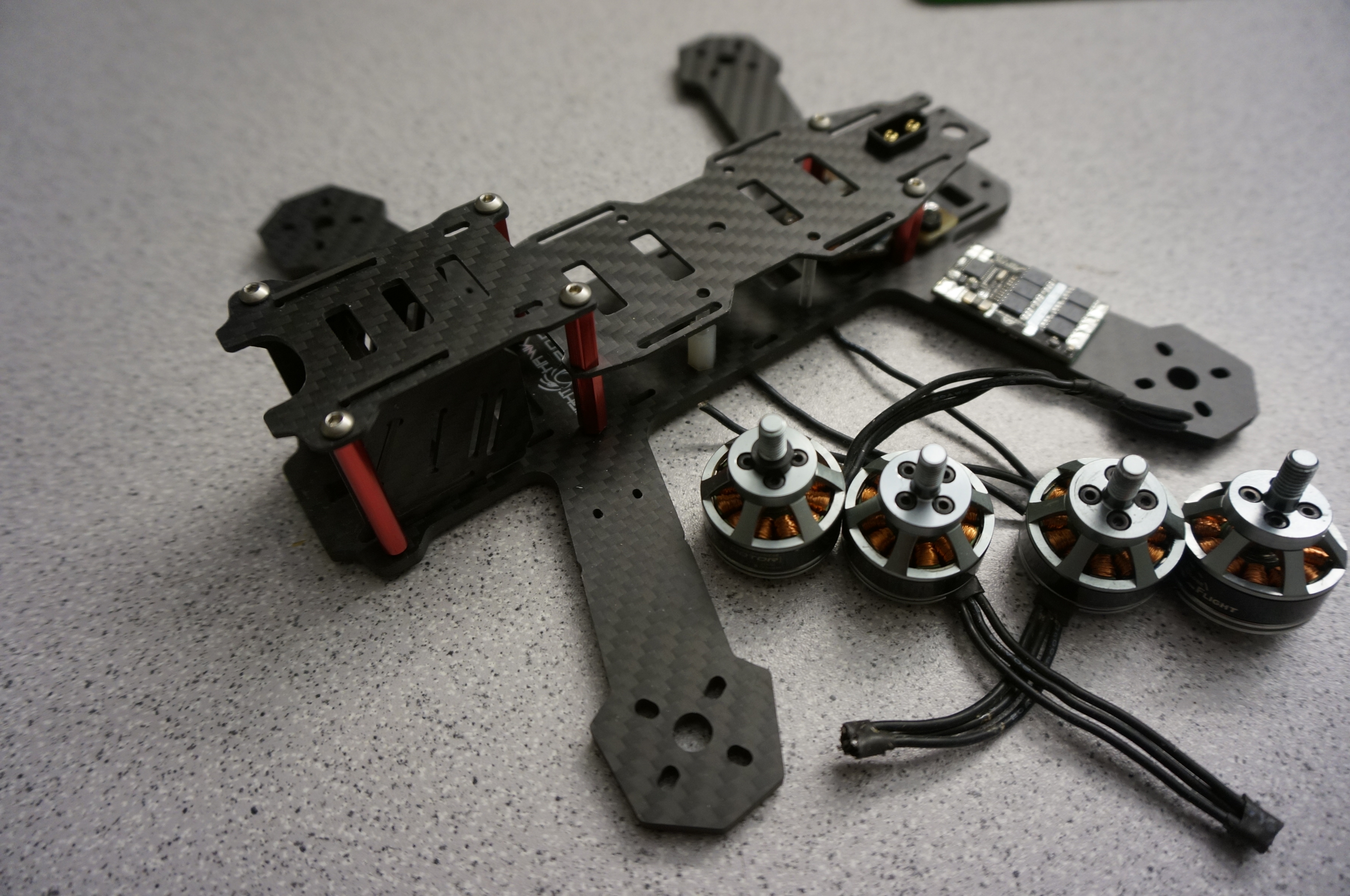

Mein neuer ein EMAX ?? oder so fram mit 4mm Grundplatte
es sollen mal die Tiger MN2206 2000kv drauf mit 5 zoll 3d Props und min 4 S und die KISS 30A . Er soll als 3D Kopter aufgebaut Werden 8)

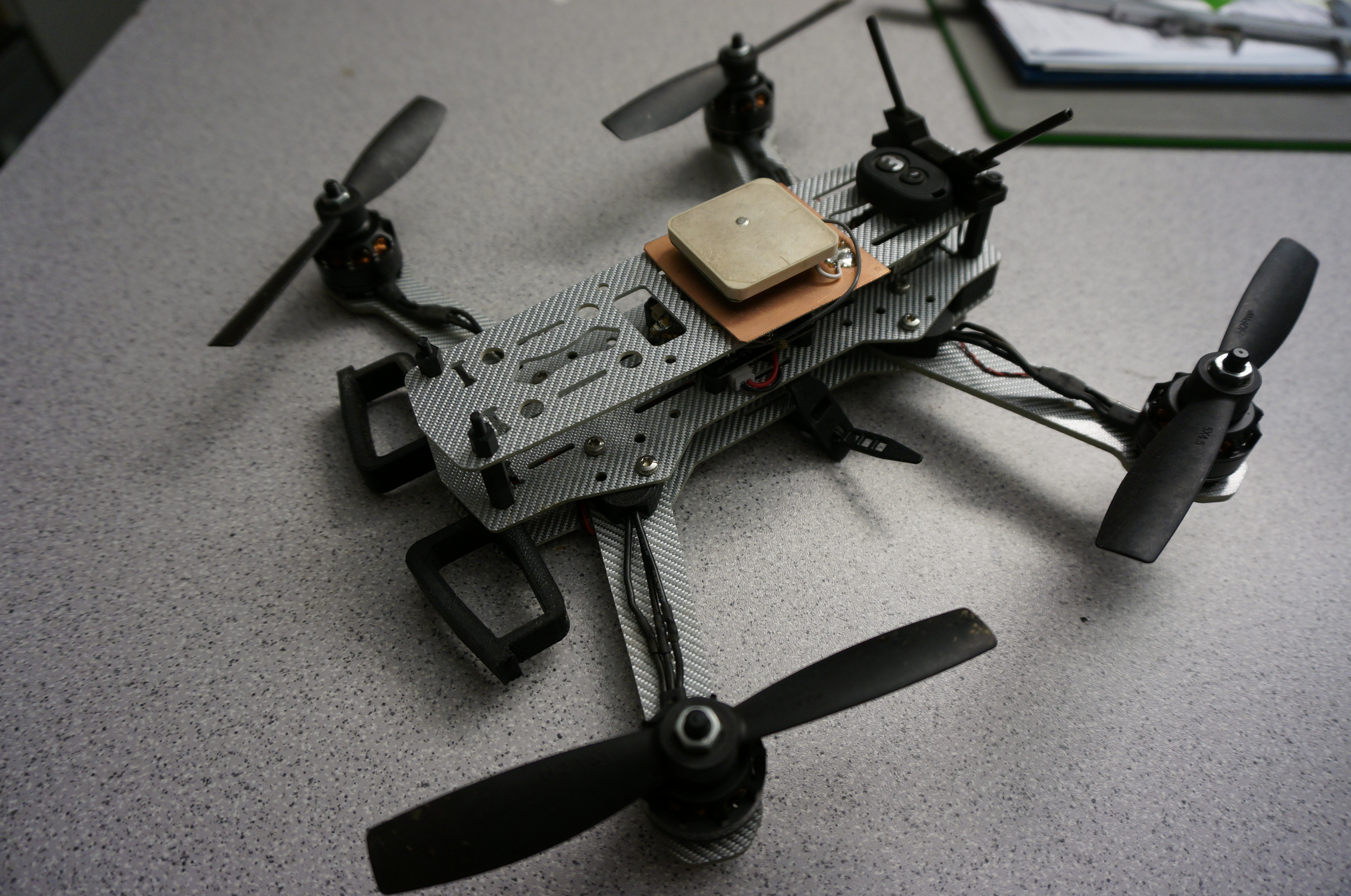

zu guter letzt der silberene ZMR Frame mit nem Autoquad M4 als testplattform:)
auch gleiches Setup mit microtitan und kiss 18a usw
halt der M4 als Steuerung. is witzig der kleine . missionflug geht auch
Alles Kopter haben eine Loc8tor Sender dabei um ihn im crashfalle schnell zu finden. auch geht telemetrie über frsk an die taranis Funke :)
Hoffe es gefällt euch udn ihr habt ein Paar Anregungen für die Winterzeit :D

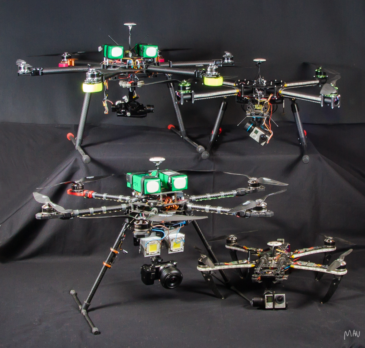

Mein Hangar:
