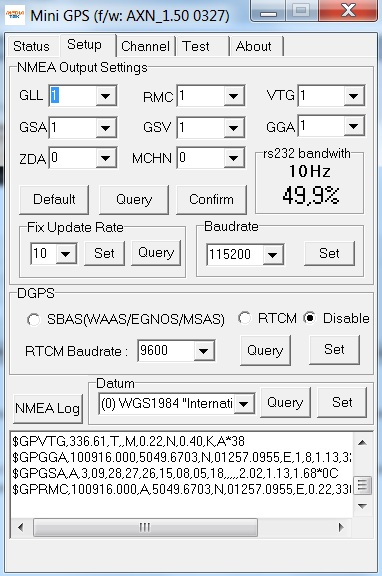

Baudrate auf 115 k einstellen, dann rechts daneben "Set" klicken. Dann in der Refresh aus der Liste "10" auswählen und "Set" klicken.
Außerdem kannst du WAAS-Korrektur aktivieren, ob das shcon von MWC unterstützt wird weiß ich nicht, sind GPS-Korrekturdaten.
Den Firmware-Stand kannst du auf der letzten Seite ( rechteer FOlder ) mal abfragen.

also, so da ?
- Unbenannt-1.png (95.51 KiB) 973 mal betrachtet

yep, jetzt sollte das hinhaun. Firmware paßt.
Wenn du dann auf den Status-Folder gehst ( Linker Reiter ) und mal Hotstart anklickst wird der gelbe Indikator schon deutlich hektischer rumblinken.

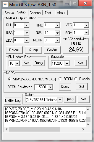

Ich hab das Problem, dass das GPS Modul zwar alles mit sich machen lässt, also auch auf 10 Hz usw. aber nach dem abstecken ca. nach 15 min diese Einstellungen wieder vergisst.
Wäre doch blöd, wenn ich vor dem Flug jedesmal mit dem Lappi an das GPS muss um die 10 Hz Rate wieder einzustellen.

Nico, mal RX/TX vertauscht ? Sind auf dem Silkscreen falsch beschriftet , die Belegung der v1.0 Boards ist zudem ganz anders als bei den v1.1, da muß man wegen +Vcc noch aufpassen.
Wenn sich garnix tut kann das auch an ESD liegen - einfach die Firmware nochmal neu flashen. Funzt das, kann man den Modul auch wieder auslesen.
Wenn die Einstellungen "vergessen" werden muß man im vorletzten Folder noch "Write to ROM" bestätigen. Man hat 10 Versuche. Wird wieder zurückgesetzt wenn die FW neu aufgespielt wurde

Das wäre schön, wenn das für mein GPS gelten würde. 3D Fix in 20 sec, kein Problem. Aber eben die 10 Hz Refreshrate stellt sich nach 15 Min wieder auf 1 Hz. Schon alles im Setup probiert, Query, Set und Confirm, als Soft ist AXN 1.50 auf dem GPS Modul und das ganze hat erst mal nix mit dem Pro Micro zu tun.Crizz hat geschrieben:....
Nun weiss ich nichts mehr.
Peter

@Peter : auf den Reiter "Test" und unten bei "write setting to flash" auf "Set" KLIcken
