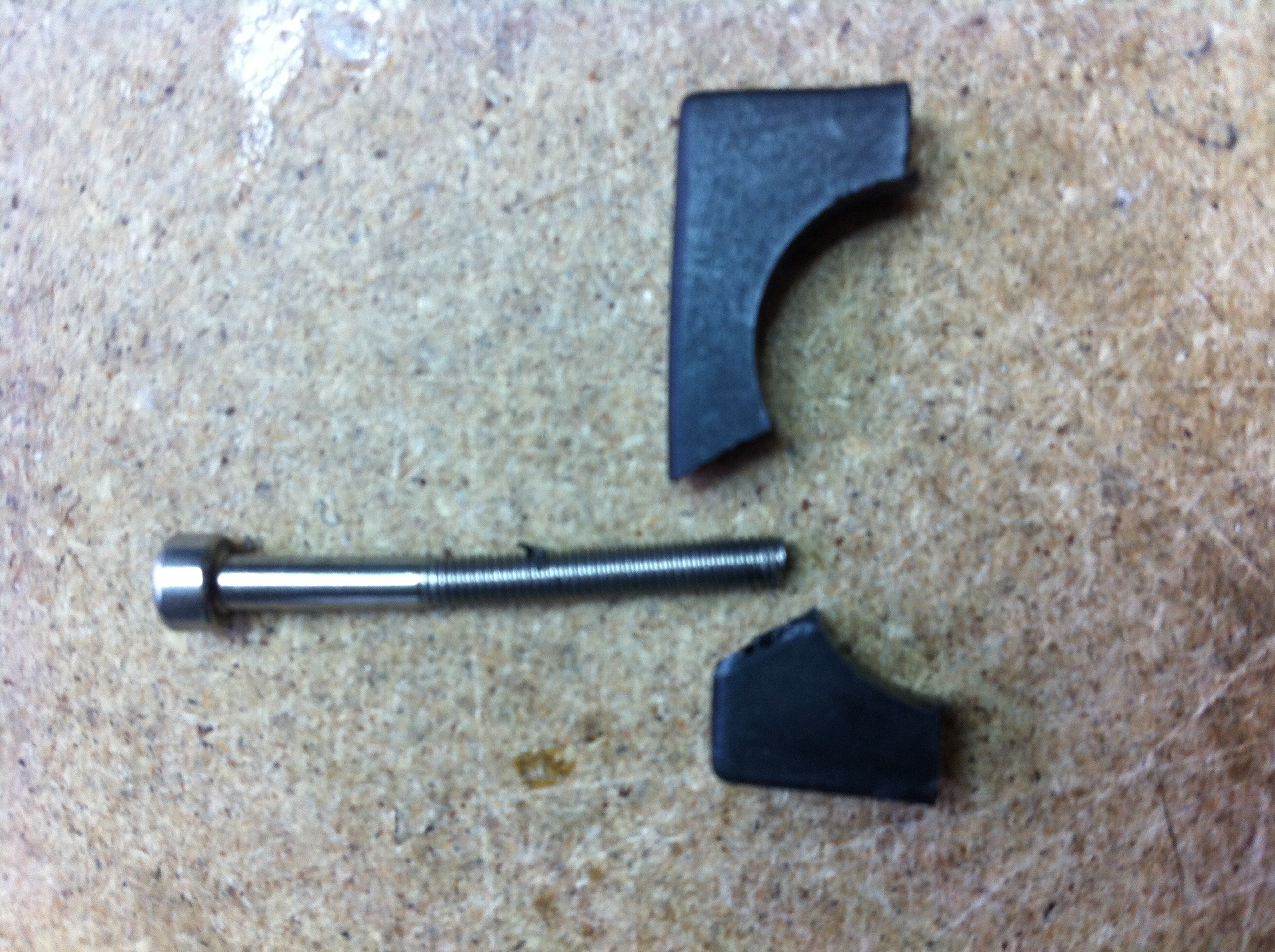

Wo fügt man den Code eigentlich ein ? In der Sensors, an stelle der alten GetEstimateAltitude ?
Falls dem so ist, was muß noch geändert werden ? Ich bekomme beim compiling bereits diverse Fehlermeldungen, was alles sim scope nicht deklariert wäre. Oder liegt das daran das es Arduino 1.0.1 braucht ?
Im moment narrt mich mein HAL auch etwas : gestern dauernd Drift auf Gier, nachgetrimmt, geht ne weile, wieder Drift, vor allem bei Lastwechseln drehen um bis zu 90° auf Yaw.. Heute festgestellt das ne Schelle gebrochen war und der eine Motor sich schön geneigt hatte - kein Wunder also. Nun ist alles sauber ausgerichtet und er spinnt auf Gier sobald ich Acc+Mag. aktiv habe. Irgendwas ist halt immer....
