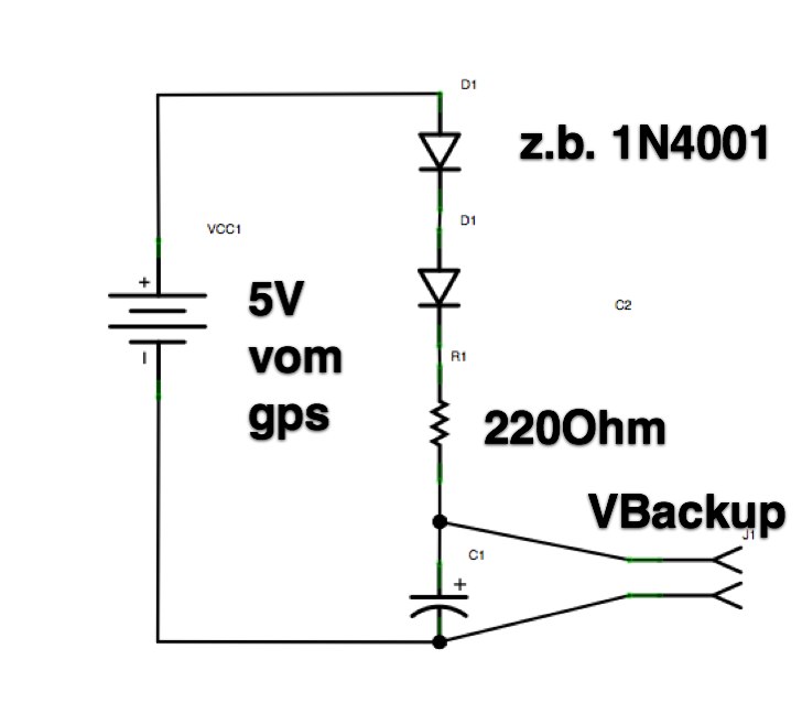

vielleicht hilft dir das weiter ;) https://github.com/wertarbyte/tiny-gps/
und btw. supercap kondensator :) hab mir da am wochenende einen 5,5V 1Farad angebaut :) da kannst den kopter stunden lang rumliegen lassen bevor der seinen almanach verliert, ist ne richtige freude

zu obigem schaltplan, es sollte auch einfacher gehen wenn man nur einen supercap anstelle einer LiIon Batterie ohne das dioden und widerstands-gedöhns einbaut, was ich so gelesen hab liegt an vbat nämlich beim betrieb 3,3V an die dann den supercap laden.
nun auf die oben beschriebene tour teilen sich gps und die dioden den strom zum supercap zumindest teilweise, was mich etwas ruhiger schlafen lässt.

@mrkobra: Das FMP04 hat einen Puffer, der jedoch nur einige Minuten hält. Ich schätze mal, dass der Almanach maximal ne Viertelstunde gespeichert bleibt, sofern man das GPS-BOB nicht zusätzlich mit einer CR2032 füttert.

und zu cr2032, wenn die steckt leuchtet die led immer.
nehmt ihr die immer raus nach dem fliegen? sonst is die doch nach nem tag alle. und immer mit ner batteri in der tasche rum rennen und immer rin und raus ist doch och hol.
#11925 Re: Der WII-Copter ( Selbstbau-Projekt )
hm... jetzt hatte ich eben schon gedcht man könnte einfach ne CLR 2016 oder so nehmen, aber das paßt ja mal gar nicht ( spannungstechnisch ). Und mit knapp 30 mAh auch kein Energiebündel, ich denk mal mit PowerOn-LED und Fix-LED wird der Modul min. 40 mAh verbrauchen. Wohl doch eigenes BEC dran das vom 2s850 versorgt wird, dann morgens einschalten wenn man abends fliegen will
