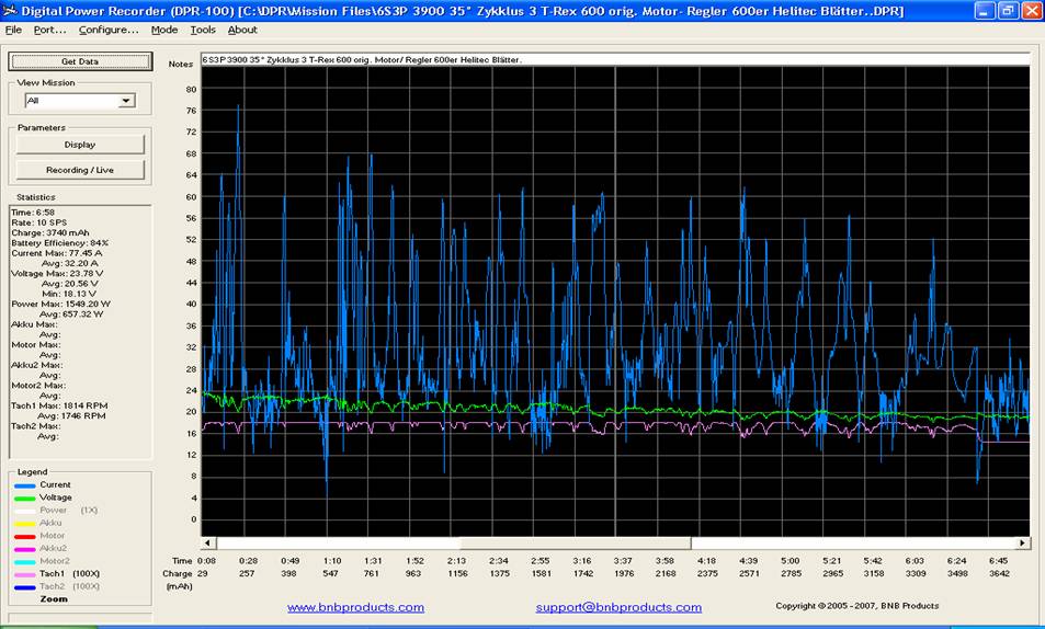

eine vielleicht lezte frage :mrgreen:
wie groß ist der unterschied zwischen TT50 mit 30% und os50 mit 15% ?
hab nämlich feedback von mayk erhalten.
er sagt mit den 1300er konions ist die leistung auf dem niveau eines TT50 mit 30% wildcat.
da ich ja jetzt den flugplatz in meiner nähe entdeckt habe, würde ich wohl da am meisten fliegen.
wochenende dann bei dem anderen mit steckdose (20km)
ich glaub 3d macht sich da etwas falsche Vorstellungen vom Fliegen auf einen Flugplatz..
nene, ich weiß schon bescheid.
war oft genug kuken.
4x fliegen würde mir reichen.
und wenn ich den pack noch 1-2x an der autobatterie laden könnte wäre es schon ganz gut.
TDR
3d
Beiträge: 6111
Wohnort: Leer (Ostfriesland)
#135
Beitrag von 3d »
hier mal die grafik von mayk.
3700mAh aus dem pack zu ziehen ist aber schon ordentlich.
schaffen die dabei noch ihre 200 zyklen?
TDR
