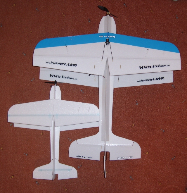

Mein 6th bekommt Nachwuchs
meint ihr der das könnte was werden?
Spannweite 450mm
5g Motor Prop 4x3 / 5x3 an 6V ca. 4A
Akku 2S 280mAh
3x 3,5g Servos
Empfänger R-6004
kommt mir doch noch etwas lütt vor :oops:

auf auf nach Warburg mit dem Teil :)
#126 Re: 6th
Verfasst: 22.04.2010 22:50:06
von nograce
Sieht jut aus :-P

Ach der Yogi 6th war 500mm? Da bin ich ja noch mal 50mm kleiner geworden :oops:
"mit 122g viel zu schwer genaut, 20g Motor 4,7G Servos" :shock:
"Seroverlängerungskabel" :shock: :shock: :)
Meine Bedenken wegen Übergewicht sind so eben verflogen :)
Mit ca. 120g Schub wird mein kleiner dann wohl auch ganz gut gehen :blackeye:

Ich bin mit meinem auf 80g gekommen, Kisscatz und 5#6 Servos, und der war auch noch gut flott und agil.
Bei deinen 45cm würde ich echt auf jedes Gramm achten, die kleinst Shockys die es fertig gibt liegen unter 40g ;)
#132 Re: 6th
Verfasst: 23.04.2010 11:36:39
von Basti 205
ok, 40g werde ich nicht schaffen, aber dann wirds halt kein Shocky sondern eine Rennsemmel, hauptsache er läst sich gut steuern :wink:
