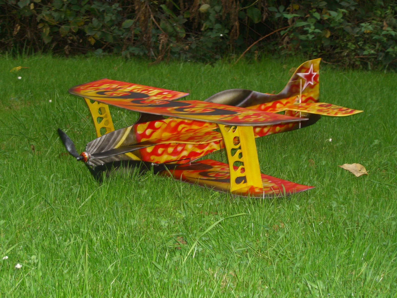

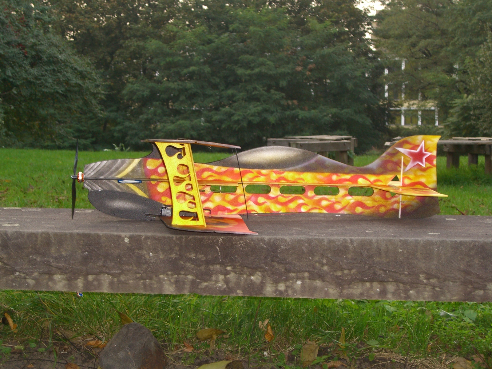

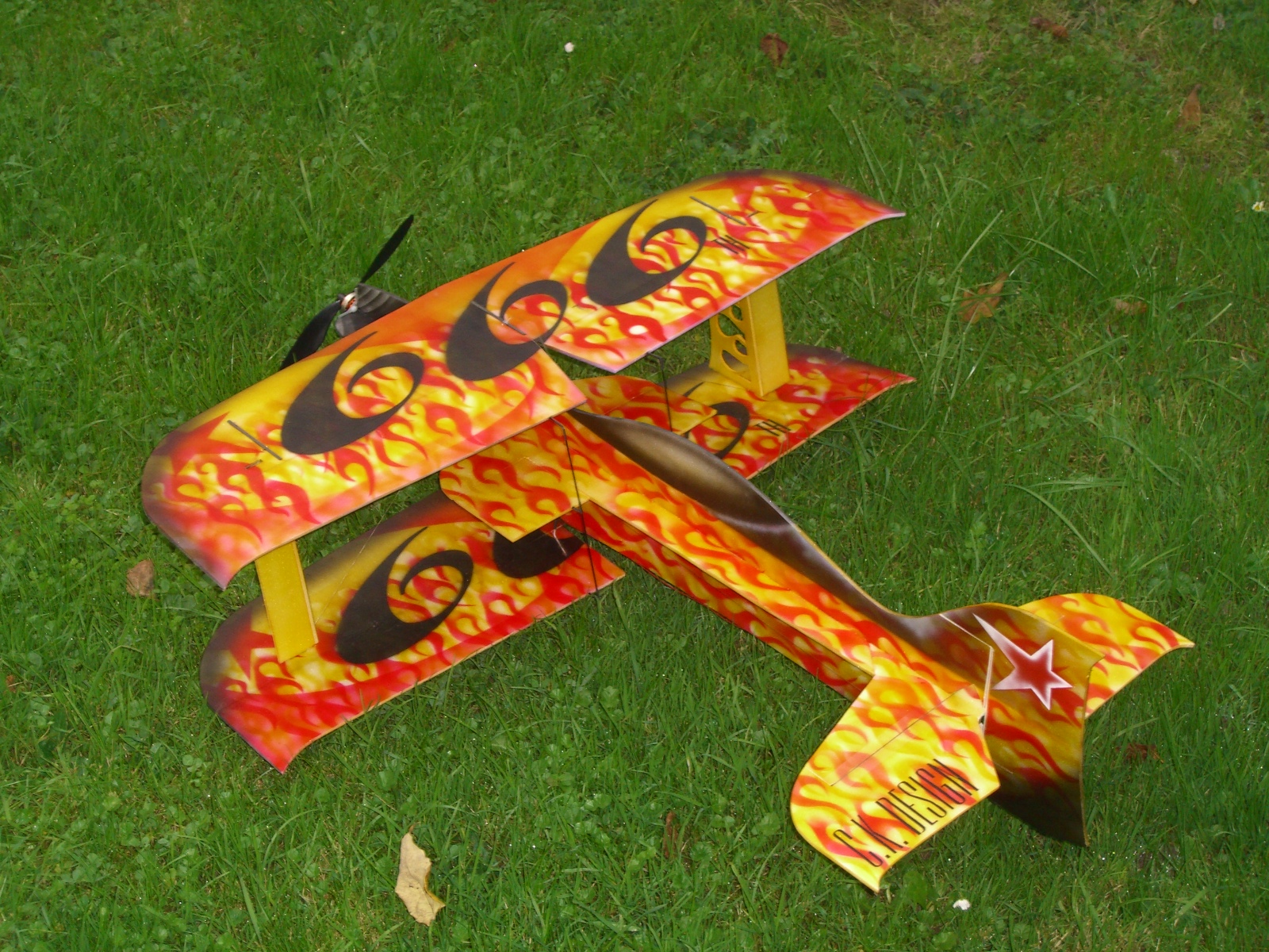

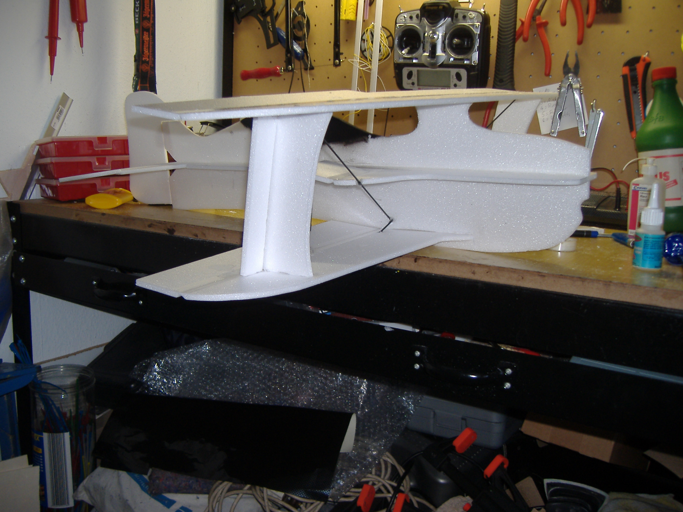

Hi Freunde der fliegenden Untertapete! :lol:
Im Nachbaruniversum gibts nen tollen Plan für einen Doppeldecker.
http://www.rclineforum.de/forum/thread. ... ecc23e7cb0
Ich hab den mal gebaut, gebrusht und bin heut geflogen. HAMMER!
Das Ding ist so unglaublich Slow und Torqued von allein. Die Airbrakes und die Hooverflaps lohnen sich echt.
Also wer sich mal einen besonderen Shocky bauen will... Der hier kann was!
Basti :evil5:

Wunderbar bastii :-)
schönes finish!

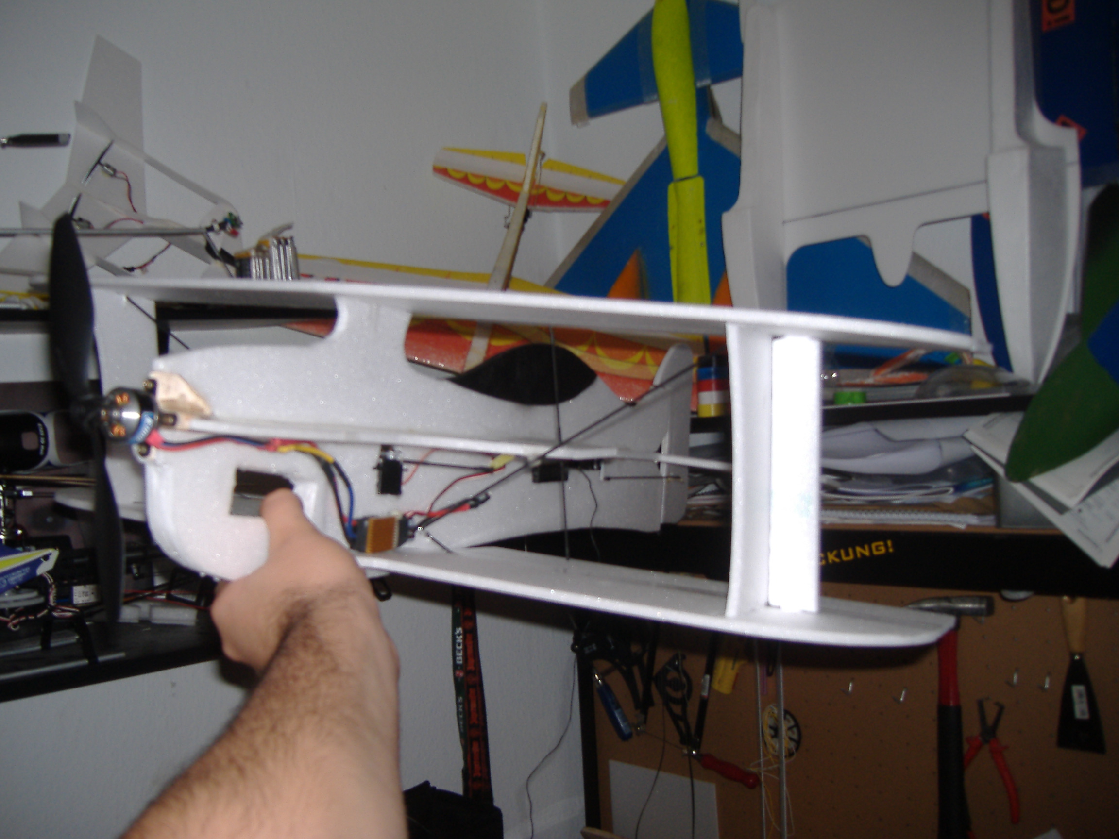

welche Komponenten, ausser dem Schnurzz, sind denn da verbaut?

Komponenten:
SFW Schnurzz ( www.schnurzz.de ) mit GWS 8x4,3
Hacker X7 mit 480er X-Cell 2S
GWS 4 Kanal Empfänger
2x Exact 4,7 und auf Quer ein GWS IQ 120 ( :oops: ich weiß etwas xxl aber ich dachte bei insgesammt 6 Ruderflächen besser 2g mehr Servo als ne pleite..)
Zum Gewicht kann ich erst am We was sagen weil ich hier keine Waage hab. Denke aber das ich all in nicht an 130g komme, an dem 6th hab ich auf alles schwere verzichtet und bis auf 6 Streifen 0,3er CFK an der Abspannung und die Ruderanlenkung ist das Depron pur...
Ach ja und 3 SFW Ruderhörner und 1,5m Kevlarfaden :lol:
Mein Fazit zum Thema Gewicht:
Es stimmt wirklich, jedes Gramm gespart bringts! Er fliegt einiges leichtfüßiger als meine Shockys vorher...
