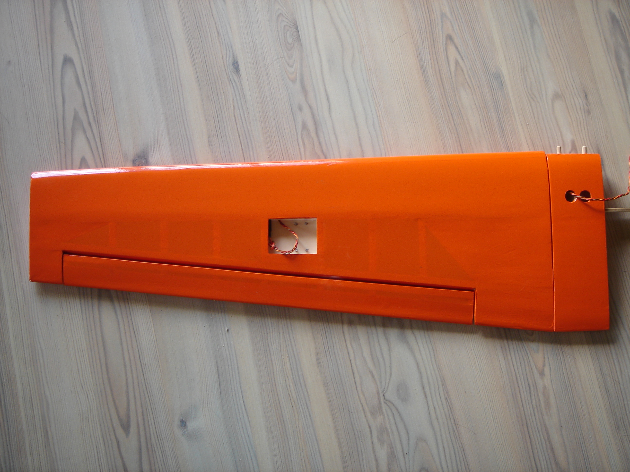

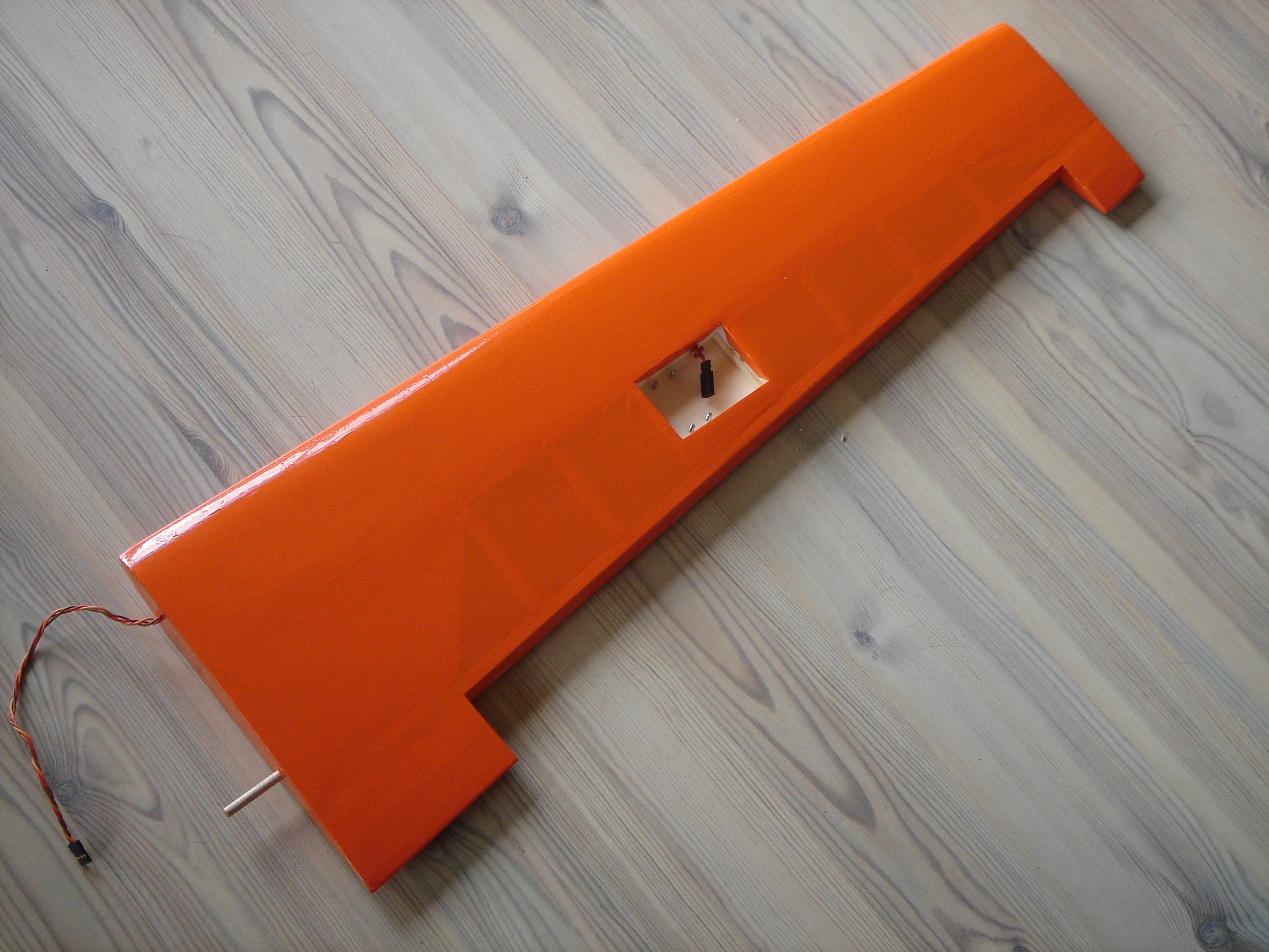

Es ist wieder weiter gegangen:
Inzwischen habe ich beide Tragfläche und ein QR bebügelt und selbige anscharniert.
Mein selbstkonstruiertes Mittelstück ist auch fertig und bebügelt.
Leider habe ich bei der ersten Tragfläche versucht, diese mit einem einzelnen großen Stück Oracover zu bebügeln.
Das ging natürlich voll in die Hose. :geek:
Konkret habe ich 1,5 Stunden mit Falten gekämpft, und dann mindestens noch eine Stunde lang rumgemurkst, um den Pfusch wieder von der Tragfläche zu bekommen.
1m² Oracover für den A**** bzw Lehrgeld.
Zum Glück habe ich vorher beide Flächen zweimal mit Clou Schnellschleifgrundierung behandelt. So sind die Flächen nicht ganz so Stoßempfindlich (Balsaholz ist seeeeehr weich) und das Abbügeln geht wesentlich einfacher.
Nach Tüftlers Tipp habe ich dann doch erstmal nur die Unterseite und dann überlappend die Oberseite bebügelt.
Das war das, womit ich super zurecht gekommen bin.
Für "auf einmal" war ich doch zu blöd :mrgreen:
Anbei noch ein paar Bilder!
Morgen oder so wird das letze QR bebügelt, anscharniert, QR-Servo eingebaut, Funke programmiert, Fahrwerk montiert, Flächenverzierungen angebracht (siehe auch Heck) und noch eine Flächen-auf-Rumpf-Befestigung konstruiert...dann noch warten auf Spinner und Prop *schielzuJürgen*!!
Didi, der den Erstflug schon vor sich sieht...

einfach schick :)
Ist der Staab an der Tragfläche die einzige Steckung? :shock:
Und wie befestigst du die dann? *Idee sammelt* ;)

In dem Mittelteil ist doch der Flächenverbinder (mehrfach verleimtes Holz) und jeweils in der Tragfläche ein Stab als Verdrehsicherung. Das Ganze passt sehr stramm zusammen und wird einfach nur "gesteckt".
Es macht einen sehr kräftigen EIndruck und laut anderer, die ähnliches gebaut haben, soll das sehr gut halten.

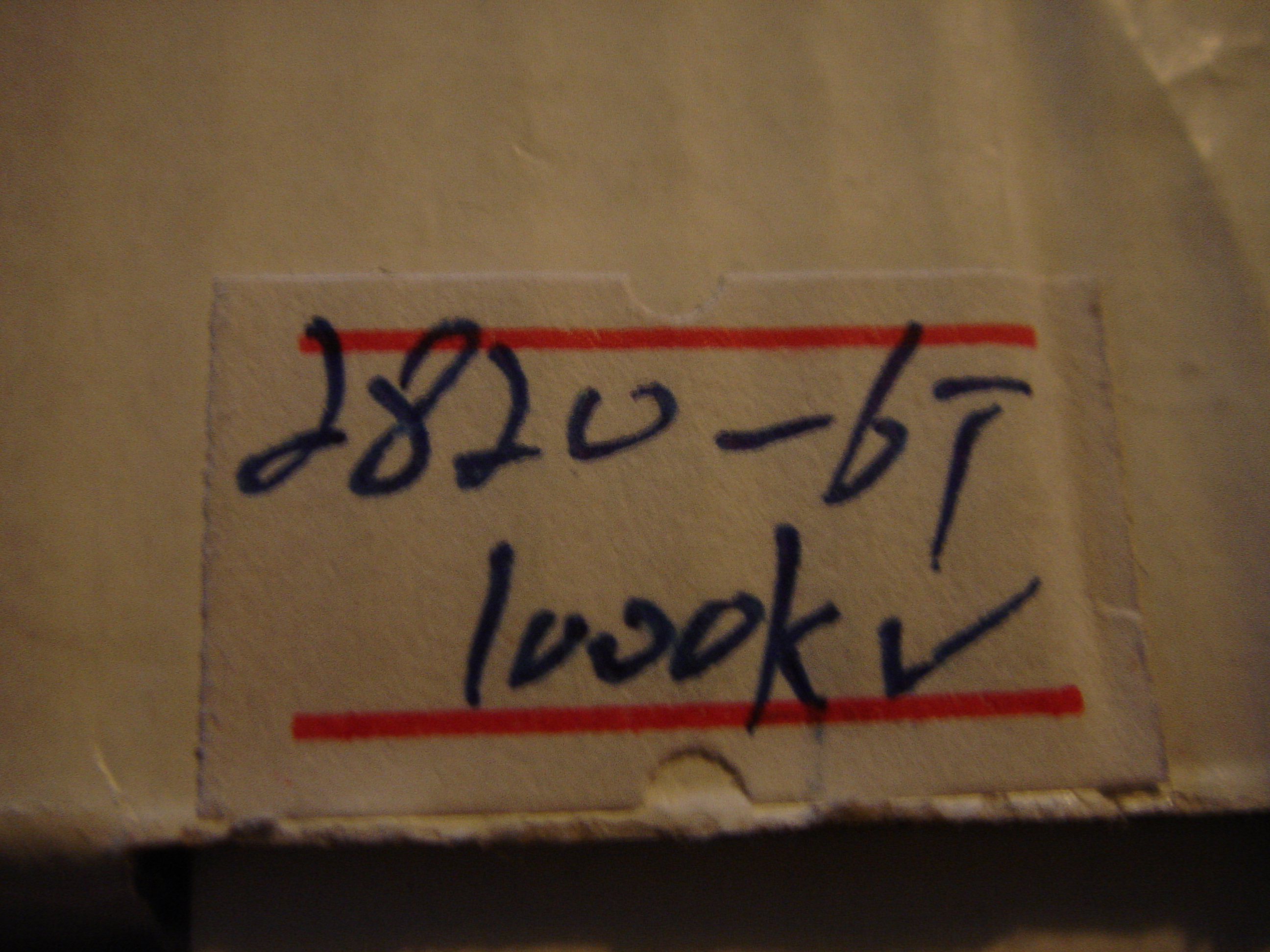

tracer hat geschrieben:Kein Aufkleber auf der Glocke?
An die Glocke komm ich nicht mehr ran...verbaut :oops:
Aber ich habe die VErpackung gefunden.
Handschriftlich steht da was von 2820-6T? und 1000kV.
Hmmmm...werde mal maxflight.de besuchen!

Ist irgendwie schwer zu entziffern und da ich den HErsteller nicht kenne, hilft mir das Programm nicht wirklich.
Was liesst Du?
Beiträge: 63978
#133 Re: Baubericht: Mein erster (Balsa-)Flieger, Marke "Eigenba
-Didi- hat geschrieben:Was liesst Du?
Das selbe wie Du.

normalerweise sind Die Maxflight in drivecalc gelistet, aber sowas finde ich nicht :roll:
Ich Lese:
2870-?? >Könnte bT heißen
1000KV
wobei das doch eigentlich nicht den Maxflight Typischen Bezeichnungen entspricht. Ich meine das so mitbekommen zu haben
XXYY-ZZ
XX=(Stator)Durchmesser in mm
YY= (Stator)Höhe in mm
ZZ= KV/100
aber leider läuft die Linux-Version hier nicht
Bei mir Läuft die einwandfrei, mal die Win Version unter Wine&Co Probiert?
