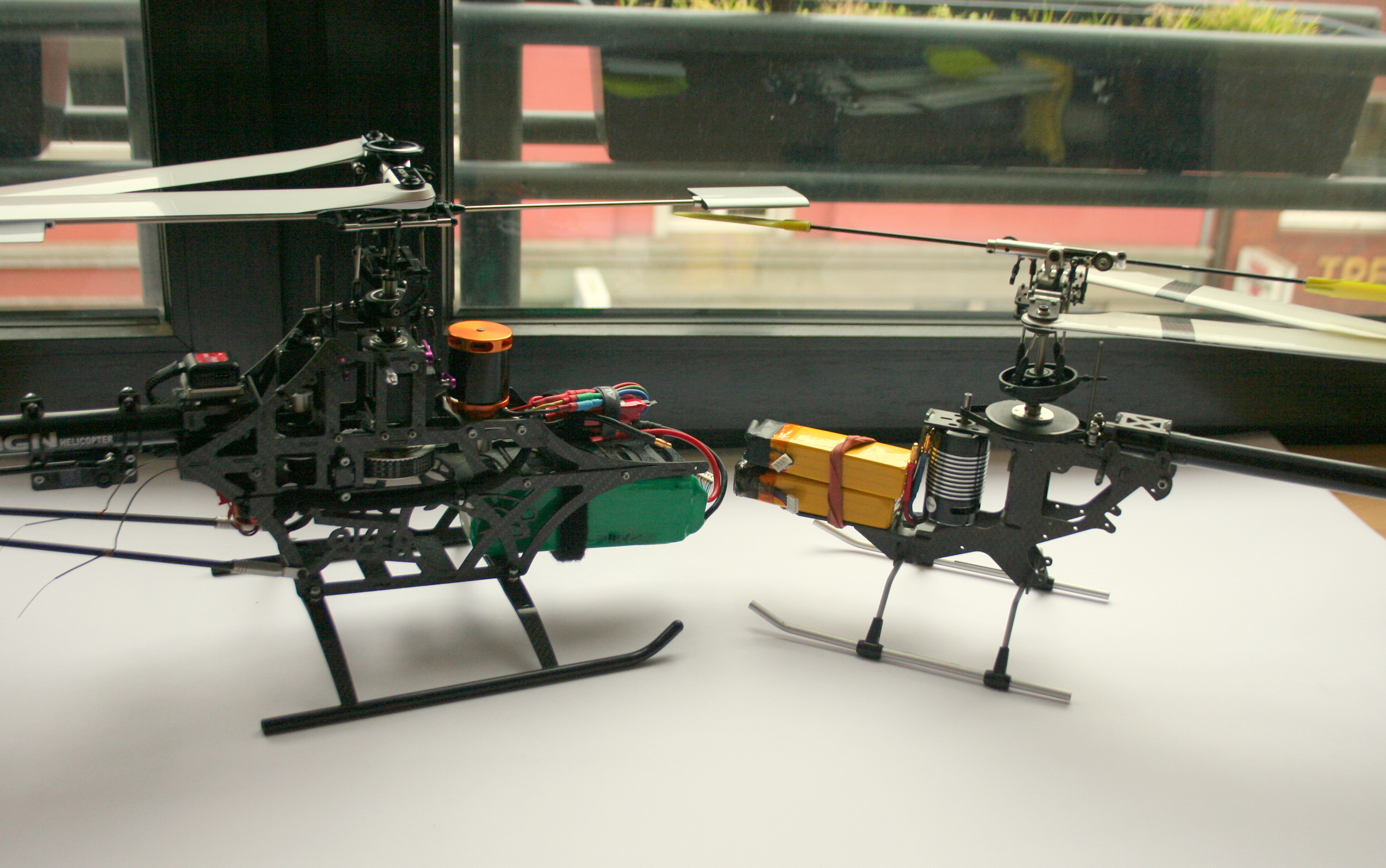

Ich hab auch nen Lipoly v2 zuhaus und den kann man nicht mit dem Crossover vergleichen. Ich mach mal gern nen Foto zusammen..
Nach dem ich mir die Logs vom Protos mal angesehen habe weiß ich das auch der deutlich drunter liegt, die Riemenräder sind nicht brauchbar für unseren Heli.
Aber das ist auch nicht das Ziel gewesen "günstiger" als nen Protos oder verbreiteter wie der T-Rex... Ich wollte nur mehr Power. :blackeye:
Wir haben ein 2 stufiges Getriebe bei dem der Motor die Zwischenwelle antreibt und von da ans Heck und den Rotor geht. Das bedeutet zu einem ein entkoppeltes Heck ,wie beim Lipoly, und zum anderen ermöglicht es uns mehr Motoren zu verwenden. Wir müssen nicht unter 1000k/V bleiben..

ER Corvulus
Beiträge: 16688
#130 Re: Der CrossOver stellt sich vor
Beitrag von ER Corvulus »
Basti hat geschrieben:nen Foto zusammen..
kannst sagen was Du willst:
am Lipoly ist viel mehr "NixDran" Bild - Henseleit wäre begeistert ;)
Aber so knülle (Preislich) sind die Riemenräder da auch nicht - das ALU "HRR" kommt mit Freilauf auf 50-60€ (passt aber auch durchgängig ein 10er Riemen drauf) - dann reichts auch für den Scorpion 3026-1200 Bild

Jepp das war mein erster "großer" der Lipoly.. da sag ich nix gegen! :richard:
Ich mochte von anfang an das Geräusch und die Laufruhe. Mit Sab hab ich 88cm Rotorkreis und 38,5 Blätter etwa Spirit LI größe.. (nein Jonas das passt nich hat ne 6er Welle :wink: )
ER Corvulus hat geschrieben:dann reichts auch für den Scorpion 3026-1200
ja aber leider nicht mit einem Riemen ;) der auch durchs Heckrohr muss.
Wir haben mit Mühe und Not ne Freigabe für ~ 1,5 kw mit dem dicken 10mm breiten htd 3mm halbrund Riemen bekommen. Im Lipoly ist ein mxl Riemen der 4mm oder 6mm breit ist.
Da macht die Untersetzung die Yogi über die Abtriebswelle erreicht hat echt Sinn. Die meiste Last hat sich an der HRW zur Abtriebswelle gezeigt. Da mussten wir auch von 6mm auf 10mm aufstocken
um einen verschleißarmen und sicheren Lauf zu erreichen. Den 6mm htd bekommt man mit dem Scorpion bei 15° Pitch gestrippt wie nix..Keine 5 Flüge. Ok das ist dann auch schon weit über 1,5kw :oops:
