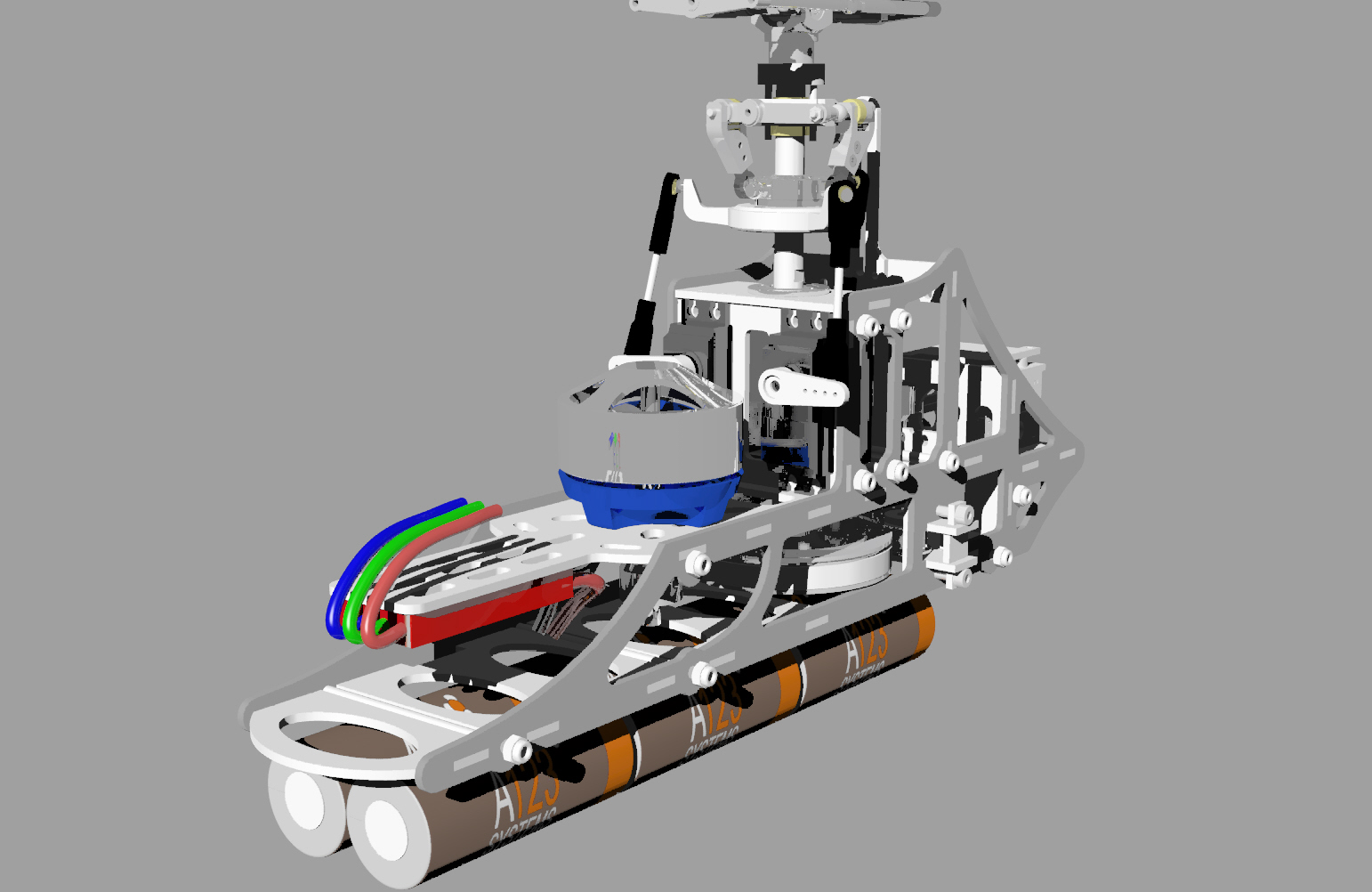

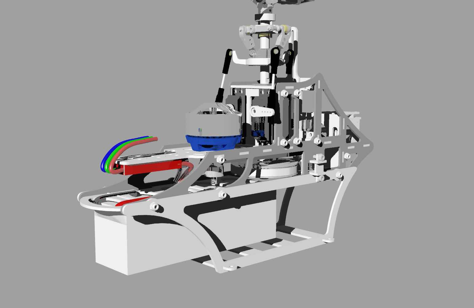

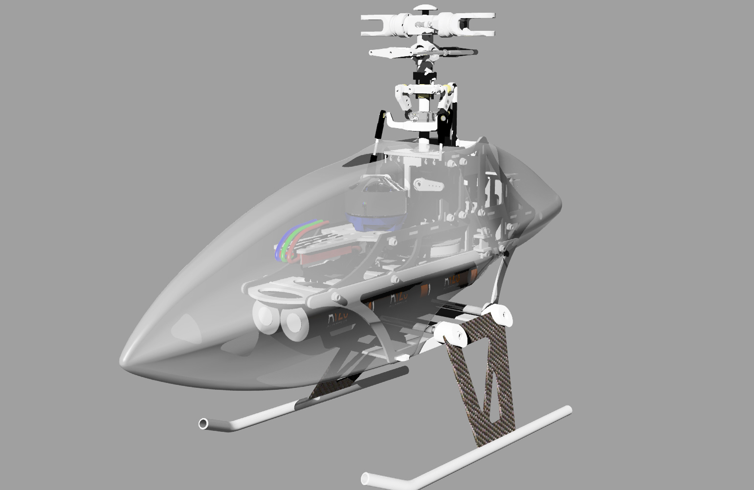

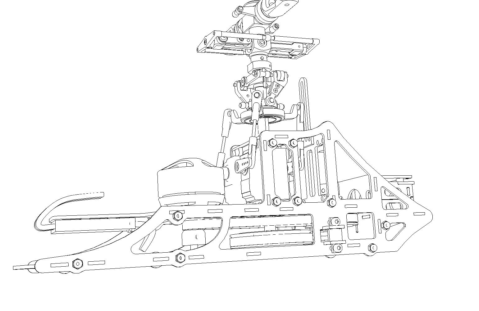

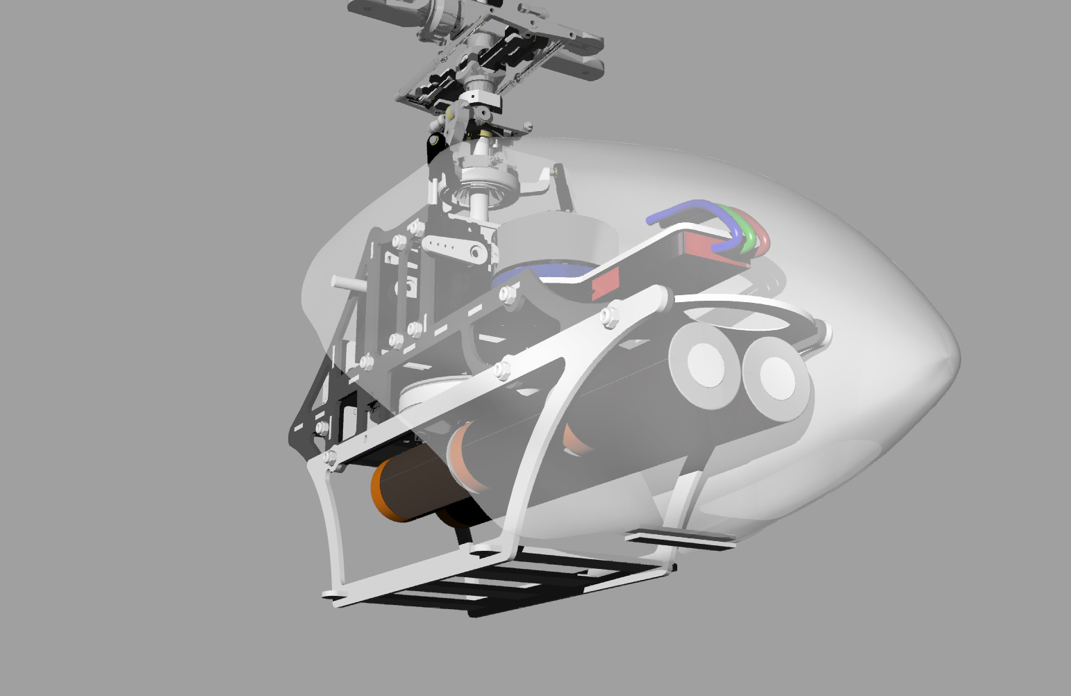

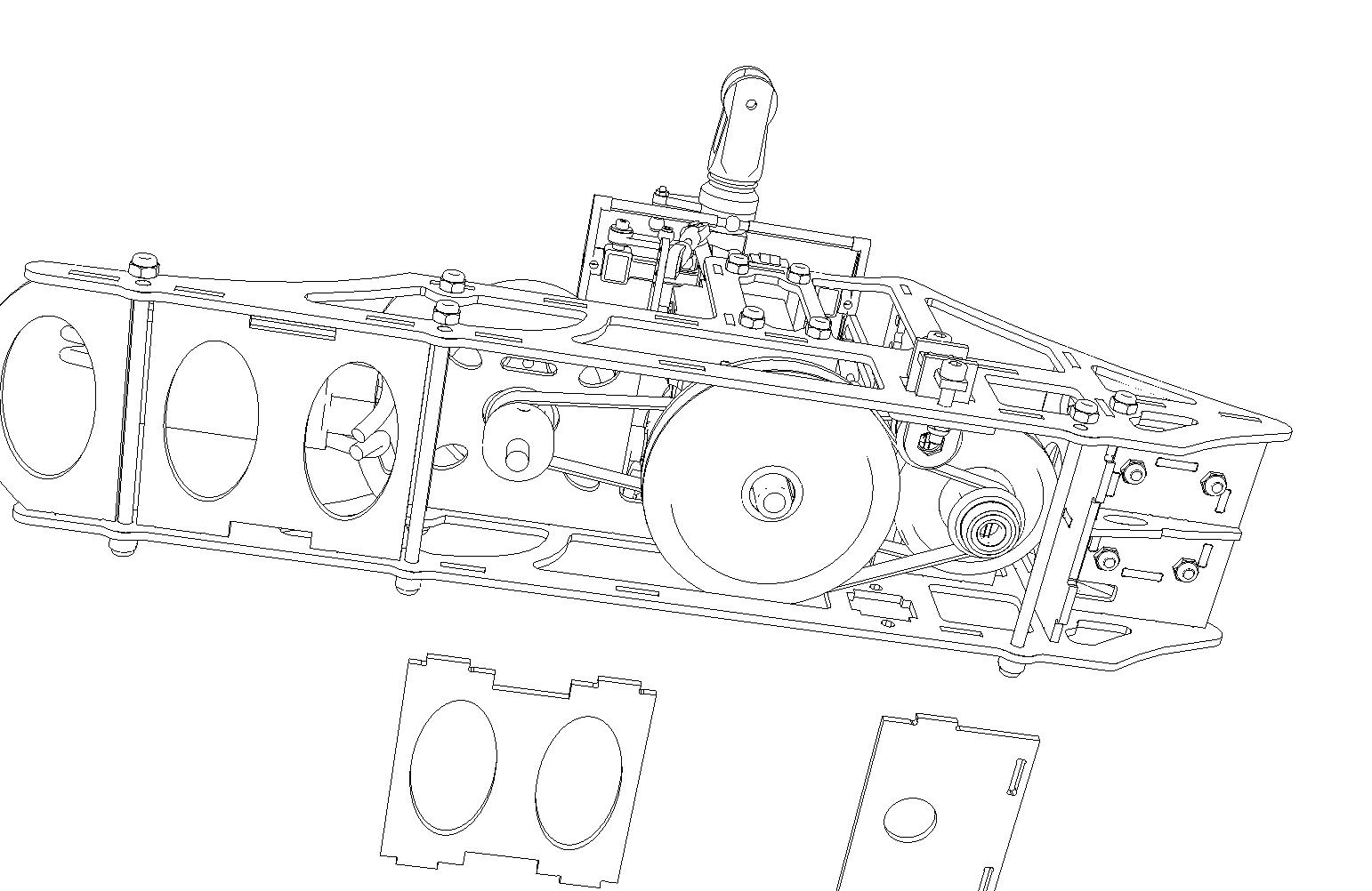

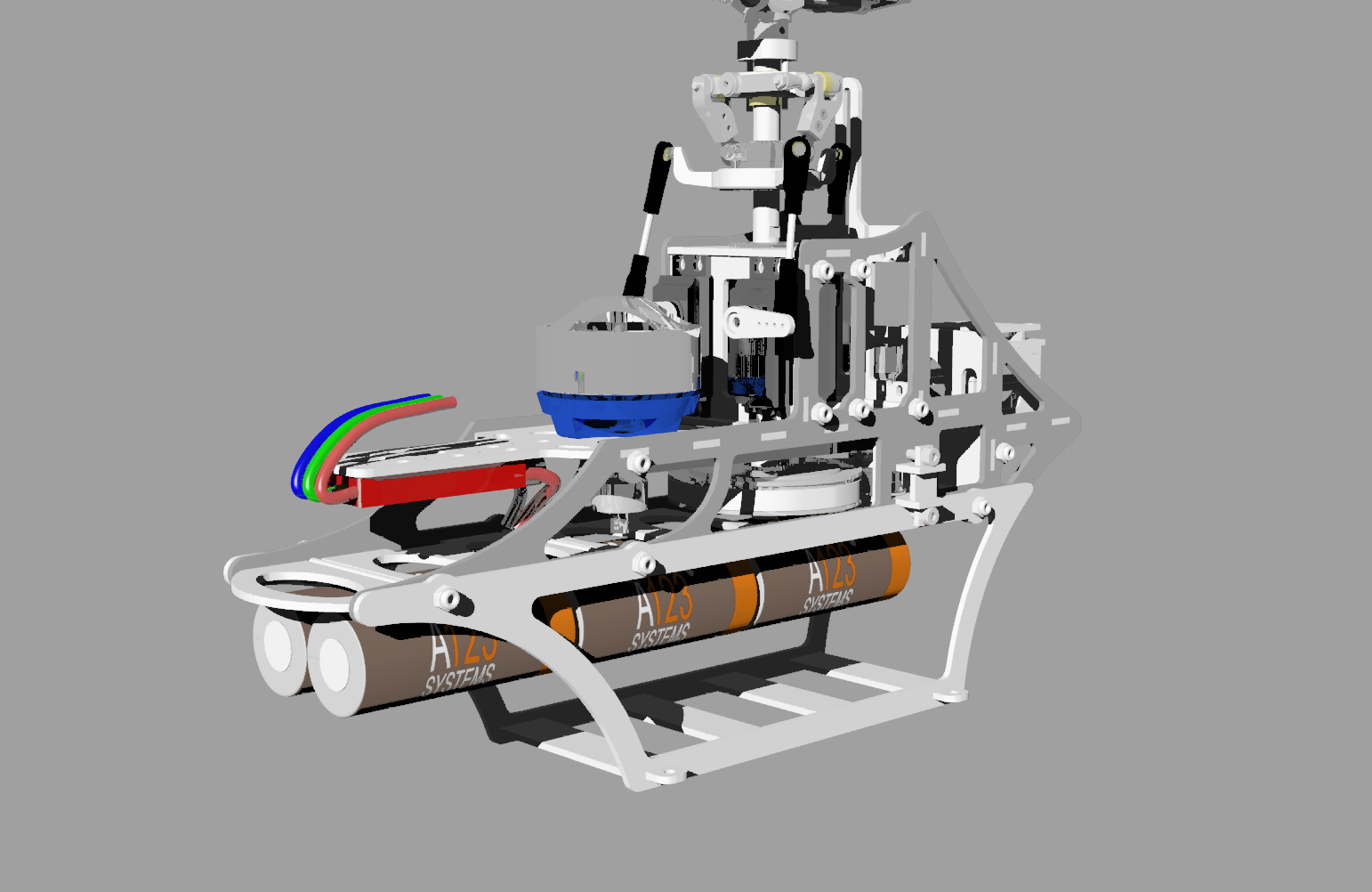

eigentlich wollte ich ja nur ein Chassis machen, das beim T-Rex 500 auch andere Motoren und ein längeres Heck zulässt.
Aber...
Wie das Leben so spielt. Vom Zahnrad-Chassis fehlen eigentlich nur die Seitenteile. Aber ich finde inzwischen die Zahnräder ziemlich laut.
Also habe ich mich entschieden, direkt das Voll-Riemen Chassis zu machen.
Eckdaten:
2mm CFK mit den bei mir üblichen (Bauhaus)-Gewindestangen zur Aufnahme der Zugkräfte.
Servoausschnitte wie im 500er s9650 (Midis) passen direkt die kleineren wie HS-82 brauchen den Spacer wie im Rex.
18mm Heckrohraufnahme. (20 geht aber auch :lol: )
2 stufiger Riemenantrieb bis 1000W mit Aluminum Riemenrädern.
Von Aussen einstellbarer Riemenspanner.
Zwischenwelle 5mm.
Hauptrotorwelle 8 oder 10 mm.
Akkus hängend unter der Hauptebene, Breite 54mm
LiFePo (A123) in 2 Stangen nebeneinander -
Kokam 6s4000

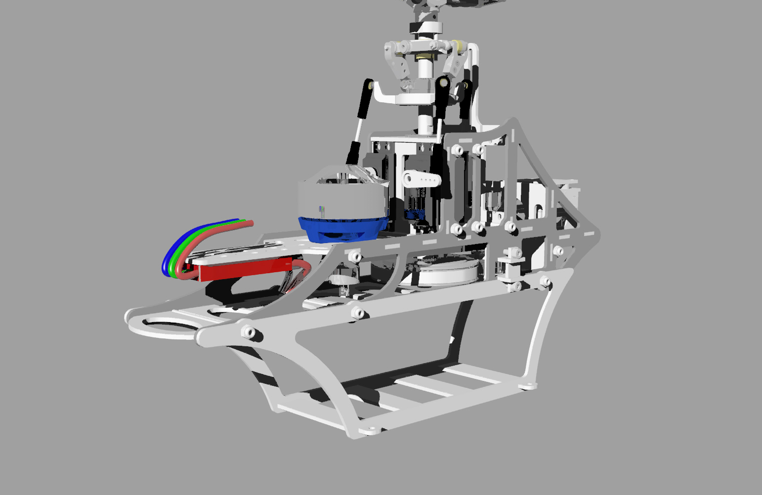

Als Rumpfchassis auch ohne Akkurahmen zu verwenden, kann mit 6 Aufhängepunkten am Rumpf befestigt werden. (Für untenliegendes Heckrohr müssten nur andere Seitenteile genommen werden)
Variable Heckuntersetzung über die Heckriemenritzel.
Die Original T-Rex500 Haube + Füsse passen auch.
Der Kopf in den Renderings ist der 3DX500, aber der T-Rex500 Kopf soll mit 475ern auf den Prototyp.
Rumpf Variante
Rumpf Variante

na dann wart ich mal gespannt was das wird... sieht aber schon mal verdammt geil aus - und endlich passen bei dir auh mal andere Hauben wie die MP Hauben ;)

Hey Yogi , das sieht ja schon mal genial aus , schon mal an Zahnradlos am Rex gedacht ?
yogi149
Beitrag von yogi149 »
Plextor hat geschrieben:Hey Yogi , das sieht ja schon mal genial aus , schon mal an Zahnradlos am Rex gedacht ?
Hi Ingo
ja, hab ich.
Darf dann aber nicht über 400W gehen. :lol: :lol:
