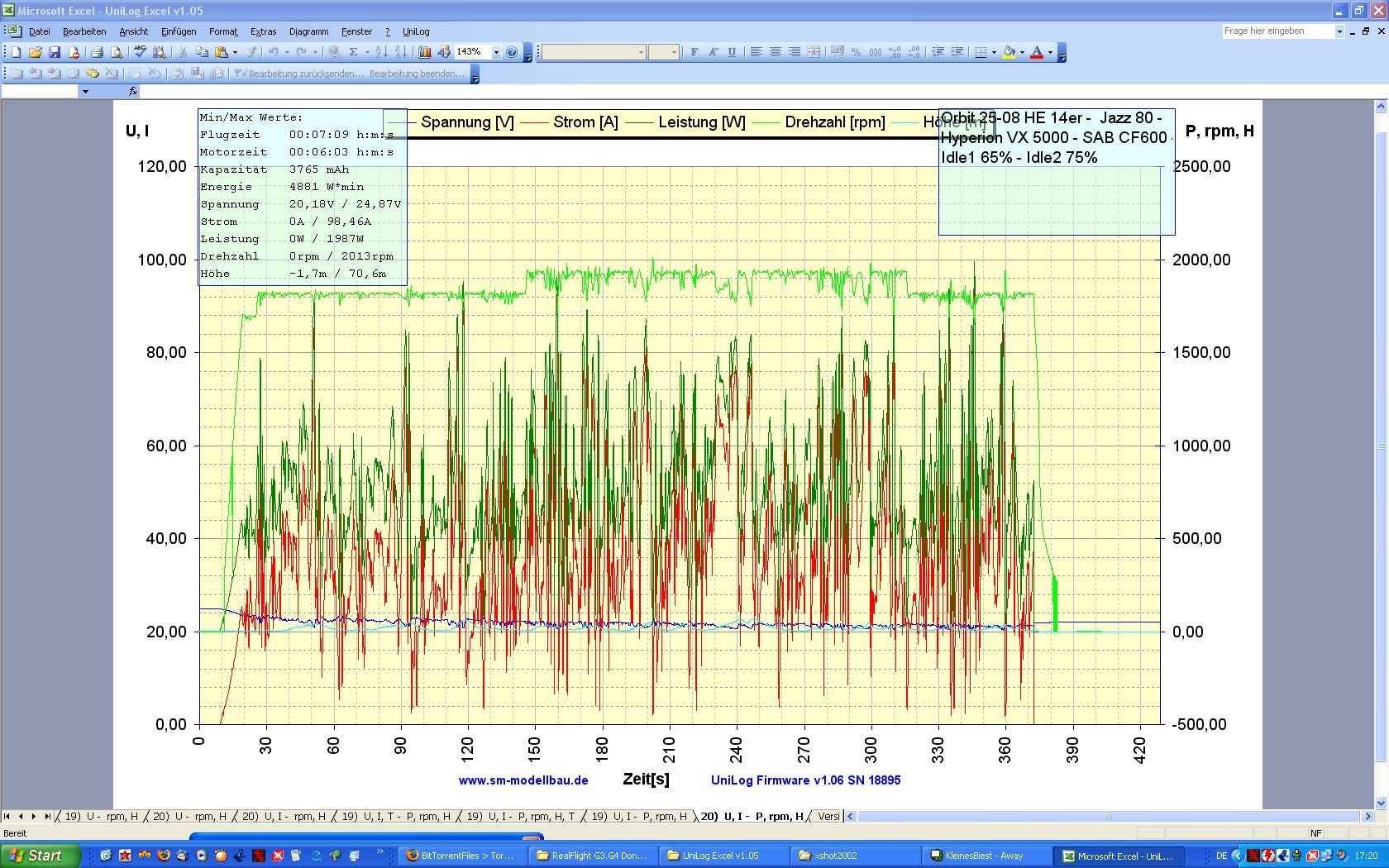

Hi !
Hab die Standard-Rex Übersetzung mit nem 14er Ritzel am Orbit...
Hier mal ein Log :
Bei 75% hab ich etwas über 1900... damit ging er schon ordentlich !
Denke ich werde auf 80/85% gehen... ;-)

Drehzahl bleibt stabil.
da ist der logger anderer meinung :wink:

Hi Kalle,
ich fliege ihn jetzt mit der gleichen Übersetzung, mit dem 100A Align Regler.
Bei 80% hab ich 2000 U/min, bei 87% ~2100!
Allerdings verbrauche ich je nach Flugmanöver zwischen 3300 und 3700mAh pro 5 Minuten!
