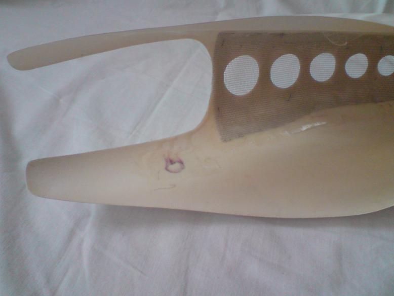

#122 Re: Haube für Hurricane 550
Wie hast du das eigentlich befestigt?? Geschraubt? Auf einem Foto sieht man ein Loch, auf dem anderen nicht...

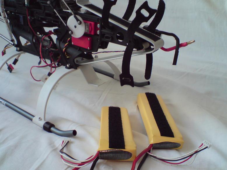

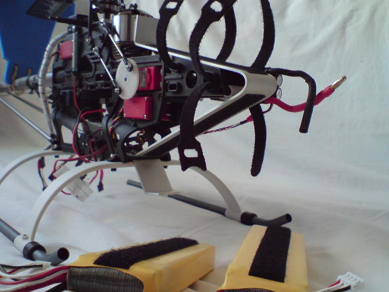

#123 Re: Haube für Hurricane 550
Es ist alles geschraubt;
landegestell - haubenhalter (aluteil) - rahmen - lipohalter (aluteil)
in dieser reihenfolge mit 2 m4 schrauben, oben und unten unterlegscheiben, sicherungslack nicht vergessen.
Mit diesem haubenumbau, 2 4000er lipos und lipohaltern aus alu lieg ich zzt. 319gr über dem abfluggewicht des originalsetups, dessen haube, landegestell und 2 2450er lipos.
Ein wenig gewicht kommt noch etwas dazu, da her haken für die haube fehlt und ein kleines gitter unter die löcher kommt...

#125 Re: Haube für Hurricane 550
ja, kleben währ unsinnig. Die 2 m4 schrauben mit loctite halten das schon aus...
Heut ging es etwas weiter:
-klettstreifen für die lipos und die auflagen
-arbeiten an der haube ( gitter und verstärkungen an den befestigungspunkten )

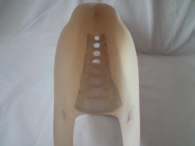

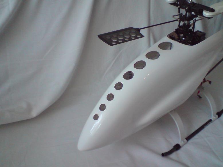

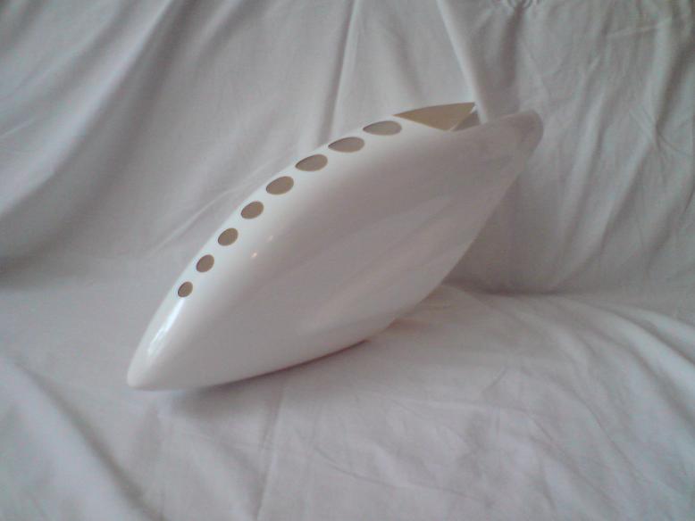

#127 Re: Haube für Hurricane 550
So, der harz ist trockrn.
Ich hab wie gesagt etwas im bereich der halterungen zur montage verstärkt. Die haube ist jetzt dadurch etwas stabiler, will heißen sie ist nicht mehr so biegbar im hinteren bereich.
Das gitter wurde erst mit sekundenkleber fixiert, dabei ist es hilfreich noch eine haube zu haben. Ein paar tropfen über die fläche verteilen, mit alufolie abdecken die zweite haube in die mit dem gitter schieben, andrücken, etwas warten -fertig-. Die alufolie klebt nicht an und die finger, würde man es ohne diesen trick machen, auch nicht in der haube.
Die gitter wurden dann mit glasmattestreifen eingeharzt.
Muss nur noch die überstehenden reste abschleifen und die haube anpassen.
Die gitter sieht man original etwas besser.
Eine beleuchtung erfolgt nur durch die 2 lipowächter von innen...

#128 Re: Haube für Hurricane 550
Schöne Lochleiste! Respekt!

#129 Re: Haube für Hurricane 550
Wie hast du das Gitter gemacht, also woraus besteht es?
Hurricane 550: verkauft
Sender:
Spektrum DX 7
Akkus:
2 X 3s SLS ZX 2200 30C
2 X 3s SLS ZX 2500 25C
Sender:
Spektrum DX 7
Akkus:
#130 Re: Haube für Hurricane 550
Danke, niggo!
Das gitter hab ich von einem kumpel, muss wohl ein fliegengitter aus alu gewesen sein.
Für die zweite habe lass ich mir noch etwas schönes einfallen, bleibt aber erstmal ganz.

#132 Re: Haube für Hurricane 550
Hey Jense,
danke für diese Idee mit der Akkurutsche aus Alu. Hatte zufällig einen Meter von demselben Zeug im Keller liegen und habe es gerade zurecht gebaut. Perfekt, vor allem passen die 3300er Zippy nun 100x besser unter die Haube
M
M

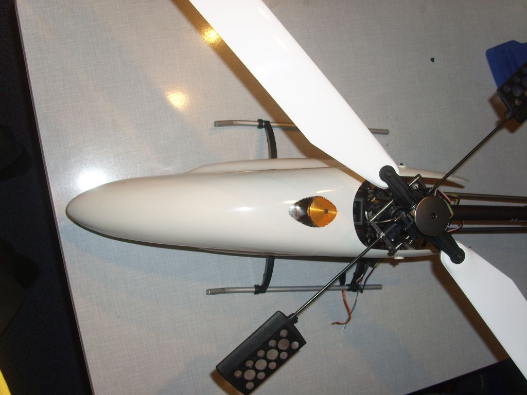

#133 Re: Haube für Hurricane 550

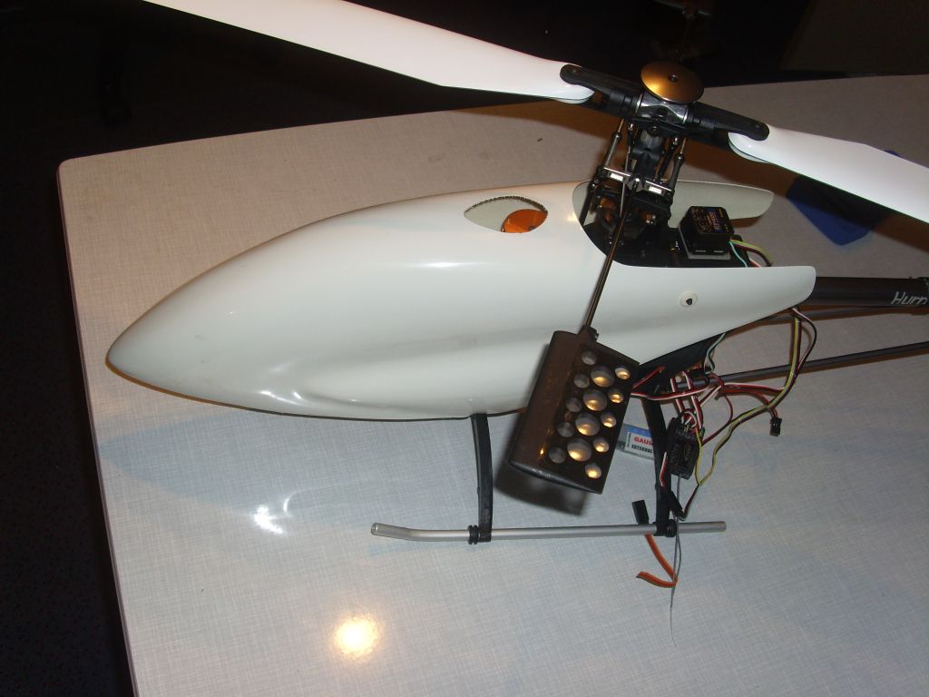

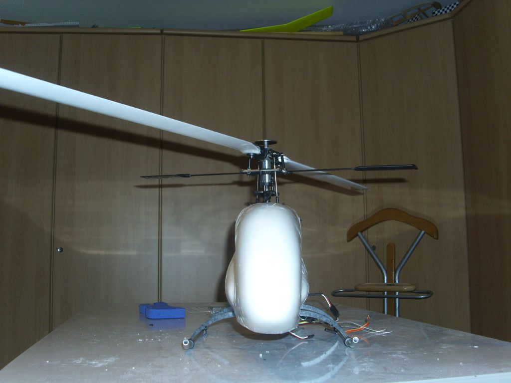

So, dann will ich auch noch mal...
Muss zwar noch ein wenig feilen aber die ertsen Bilder gibt es schon mal.
Die Kabel kommen auch noch weg... Aber ich warte noch auf meinen Regler...

#134 Re: Haube für Hurricane 550
schön, aber da gehen doch noch ein paar löcher...
wie hast du die befestigung unten an der haube gelöst?
Mir schwebt ein alurundteil mit einer art haubenschnellverschluss vor.
- würd es auch nur klettband machen -
nebenbei:
Mein hurri ist eingestellt und in die ferne eingetackert. hab ihn gestern mal im hof laufen lassen, BOH. Was sound.
( bin bis jetzt nur df 36 und belt cp gewohnt )
Warte geade noch auf die t-rex 600 heckhalterung für das heroservo, damit ich die heckanlenkung mit cfk rohr endlich machen kann.
Bilder gibt es sicher noch.
nebenbei:

#135 Re: Haube für Hurricane 550
Ich hab einfach unten ein paar Löcher rein gemacht
Somit habe ich ein wenig von dem Epoxy was ich vorher rein gemacht habe wieder raus, also leichter. Glaube das sieht nachher mit der Farbe dann "agressiver" aus wenn mehr knall Orange da ist.
Die Halterung unten ist die originale. Ich habe einfach ein Loch in den Boden gemacht. Das passt eigentlich sehr gut. Dann noch die Hauben-Halter vom T-Rex 600.
